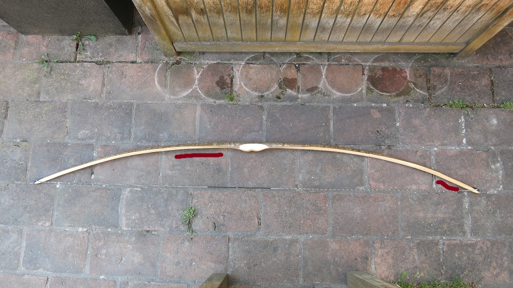

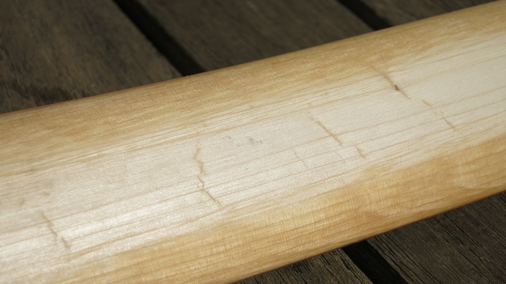

Habe mir vor langer Zeit einen Bogen aus Hasel gebaut. Der hat am Bauch folgende unschöne Strukturen:
in Griffnähe
in Griffnähe
Ich habe ihn schon mal mit der Ziehklinge mehr oder weniger global etwas geschwächt, weshalb die Stellen beim Griff schon abgeschabt sind.
in Tipnähe
in Tipnähe
Positionen
Positionen
Sind das Stauchrisse?
Wenn ja, wie ist die Prognose für den Bogen wenn ich ihn so lasse?
Gibt es Maßnahmen, die ich ergreifen könnte, um die Prognose zu verbessern?
Ich vermute mal, ich hätte den Bauch weniger rund machen sollen und besser tillern...

Servus, ja das sind Stauchbrüche, kommt bei Hasel of vor, die Stauchrisse wegschaben ist nicht gut.
Bei denen in Griffnähe würde ich danach Richtung Tip etwas entlasten\schwächen.
Die Stauchbrüche kann man Nadeln, bei deiner Menge wird das aber Zuviel.
Wie lang der Bogen hält? Ich hab einige Bögen mit Stauchrisse die nun sicher schon 1000 Pfeile geworfen haben.
Squid (✝)
Beiträge: 9789
Re: Stauchbrüche
Beitrag von Squid (✝) »
Ja, das sind Stauchrisse. Ne ganze Horde.
Prognose: Der wird immer krummer und schwächer.
Maßnahmen: Keine sinnvollen. Grundsätlich könntest du ihn auf 2/3 Dicke abhobeln und ein druckstarkes Bellyholz aufkleben. ist aber ein Riesenaufwand, der in keinem verhältnis zu einem neuem Haselbogen steht.
Ja, ein flacher Belly ist bei Hasel die bessere Wahl. Der Tiller sollte sowieso so gut wie möglich sein. Bei jedem Holz.
Hinweis: Stauchrisse gehen sehr weit in die Tiefe, viel tiefer als man sehen kann. Die Holzzellen sind in der Tiefe geschädigt und darum hilft die Ziehklinge gar nichts.

Ich hab schon ein paar Bögen mit Stauchrissen repariert, indem ich ordentlich Material abgetragen hab und dann neu getillert habe. Waren allerdings jedes Mal grenzwertig ausgelegte Bögen mit sehr hohem Zuggewicht, bei denen ich die Stauchrisse früh erkannt habe und i.dR. nur ein oder zwei Risse zu erkennen waren. Dabei haben die Bögen min. 25-30lbs verloren - wie Squid schrieb, die Dinger gehen tief ins Holz. Bei nem Hasel wärs mir den Aufwand net wert (wenn du überhaupt die Zuggewichtsreserven hast)

so, wie ich das sehe,hast Du einfach zuwenig Holz am Bauch gelassen (so,wie die Bilder für mich aussehen). Ein elliptischer Querschnitt ist für Hasel einfach der Tod.Nuja, die einzige "Rettung" hier,wäre die Hälfte der Dicke abtragen (>neutrale Faser, ein Mikroskop ist hier sehr hilfreich, tiefer gehen die Stauchbrüche selten,yepp ist halt auch Druck, der das erzeugt), danach etwas richtig druckfestes (Hartriegel,Schlehe usw...3-10mm dick, je nach Zielsetzung) aufkleben.Im Grunde klebt man dann den zu tillernden Bogen auf das Backing auf ::) .Hab ich früher ein paar Mal gemacht,das funktioniert... aaber:ist der Aufwand das wirklich wert....???Im Hinblick auf Erfahrung... sicherlich, im Blick auf "bringen wir das Ding zum laufen" eher vergebene Liebesmüh, ein guter Blick fürs Holz, etwas sorgfältigerer Tiller usw. macht halt eher die Übung an vielen Bögen und: Rumgefrickel an einem einzigen Objekt eher blind für das,was man an Fertigkeiten im Lauf der Zeit erworben hat; zuviel Konzentration auf vermurkstes, zuwenig Blick auf das, was noch gehen kann.... ;D
