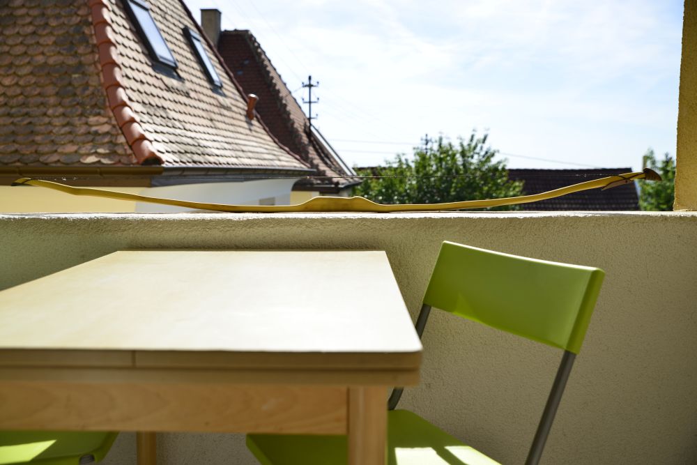

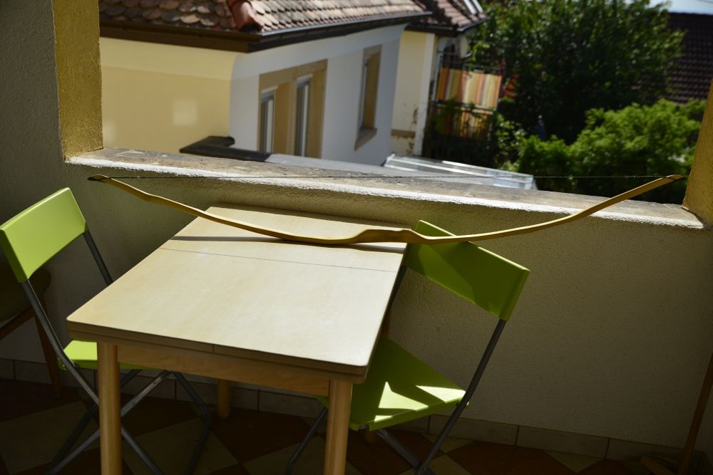

Hier kommen jetzt die Bilder, ein Bild mit Auszug kann ich nicht bieten, da ich nicht ausziehen und photographieren kann.
64" Nocke zu Nocke
51# @28"
620 Gramm Bogengewicht mit Sehne
64" Nocke zu Nocke
51# @28"

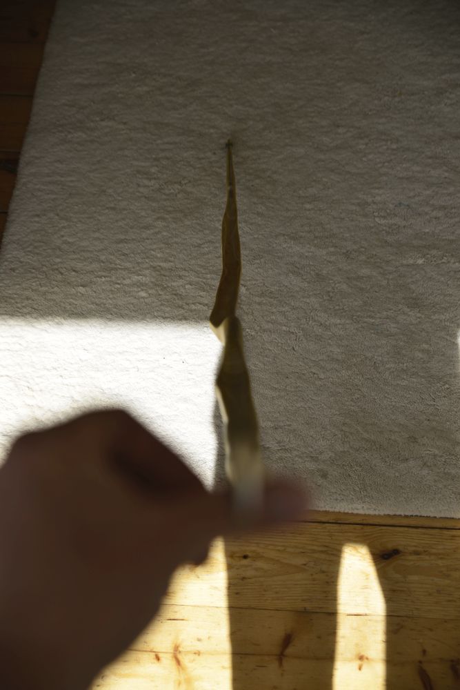

Die ersten Bilder sind abgespannt, der Bogen hat leider ein wenig stringfollow entwickelt, hab wohl mal zu weit gezogen.
Das ist auch nicht mein erster Bogen, nur mein erster in der Art, davor habe ich ein paar Bögen mit Recurve gebaut. Ich habe da jetzt einen Eiberohling der wegen seiner Kürze kein Elb wird, aber im Elbstile gebaut wird, Dann ist da noch ein Robinie Mölle in der Pipeline und ein Garteeibe Flachbogen, und ein Osage Kinderbogen und wenn der Rohling es hergibt noch einen Kurzen Osage für mich.
An Ideen und Projekten mangelt es nicht, nur an Zeit, auch deswegen war das Wochenede bei Stefan so genial, da sieht man mal, wie schnell theoretisch so ein Projekt gebaut sein kann.

Re: Neuer Osage Mölle angelehntes Design
Tach, was mich hier wundert ist die extrem niedrige Standhöhe (viel zu niedrig). Ist das Absicht oder was ist der Grund?
- Hieronymus
- Beiträge: 3602
- Hat gedankt: 35 Mal
- Hat Dank erhalten: 198 Mal
@Neumi der Bogen ist nicht aufgespannt
Im ersten Moment hatte ich das gleiche gedacht.
Ja, der böse Set, ist halt passiert, Standhöhe ist vom Bogenrücken aus gemessen 19cm. Habe auch schon überlegt, was ich tun könnte, um den Set zu verringern, hat hier irgendjemand Vorschläge???
Trotzdem wirft er ordentlich, hat immerhin 161 feets per second mit meinen Pfeilen, das ist halt Durchschnitt, ich arbeite daran, besser zu werden!

Servus,
Wenn du damit gut triffst würde ich ihn so lassen, Osage ist ja ein wertvolles Bogenholz wäre schade darum.
