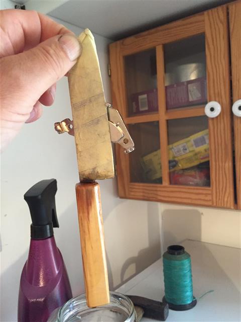

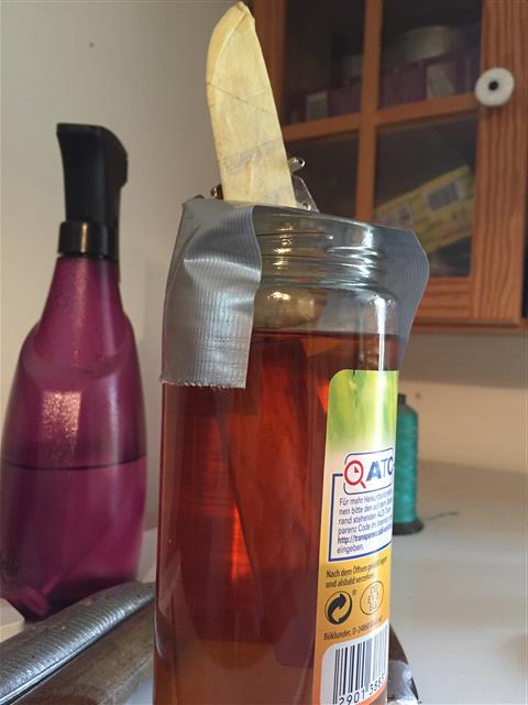

In Arbeit, echt ziemlich klein, der Griff ist 10cm, Olivenholz:
"Because the quitter never wins", Dropkick Murphys, The Warrior's Code

Sorry, die kleine Größe hätt ich erwähnen sollen ;D
Sehr fein!
Proportionen stimmen, bin gespannt aufs Fertige. Zeigen!
Wie hast Du den Schlitz gemacht? Ich habs etwas großzügiger gebohrt, die letzten mm aufgesägt und dann mit ner Fakezwinge/Abschlussplatte versteckt :P
Das Blechdingens an der Klinge ist nur dafür, damit die Klinge nicht ins Glas plumpst, richtig?

Die Größe passt schon, kann man halt keine Wassermelone mit zerteilen ;D
Kein Schlitz, Loch (oder meintest Du das auch ??? ), vorgebohrt (3 Löcher 1.5mm) und dann die Angel glühend reingesteckt und eingebrannt, Klinge mit nassem Schwamm geschützt. Ich hatte überlegt, noch eine Zwinge zu benutzten, aber habe es dann gelassen.
Das Blechteil ist ein Magnet zum fixieren, genau.
Michael

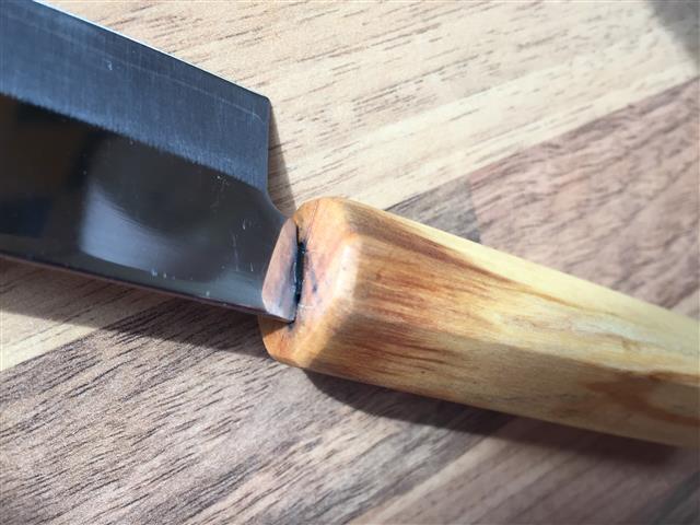

Friese
Beiträge: 167
Registriert: 11.03.2008, 13:27
Re: Küchenmesserklinge, Dictum, dreilagig, VG-1, Erfahrung?
Beitrag von Friese »
Moin,
ein Bild hier, der Rest im allgemeinen Messer Präsi Tröt.
Bisschen geschwärzt ist es schon.
