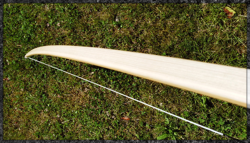

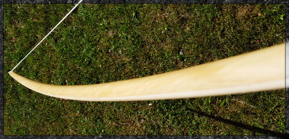

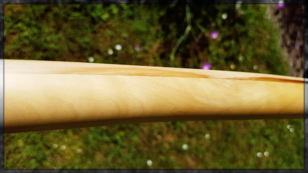

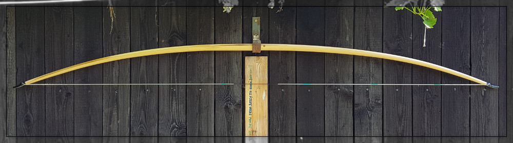

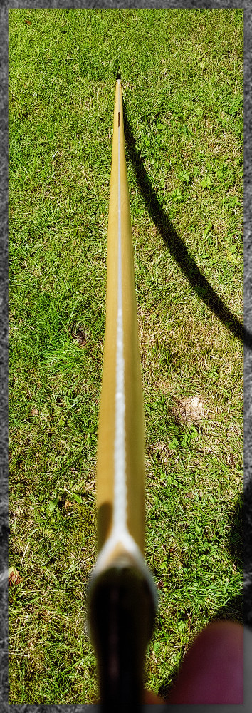

Blacksmith's *Halfbaked* 78" Hick/Lemonwood Warbow +110#@32"
Blacksmith77K
Beiträge: 6025

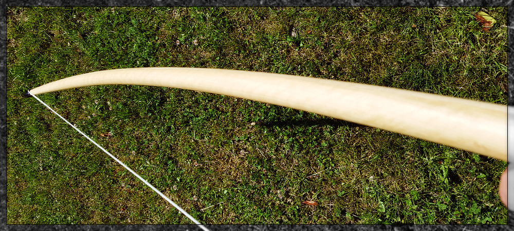

Beitrag von Blacksmith77K »
Steht eigentlich schon alles in der Überschrift. ;)

Da macht der blacksmith als Abwechslung zu seinen 100 eibenlangbögen nen Laminat das aussieht wie... Eibe. ::) Aber natürlich wie immer super Arbeit, bin ein riesen Fan von deinen warbows. Beeindruckend! ;D

Reiner Zufall mit der Optik. 8)

Wieder mal eine sehr schöne Arbeit. Beeindruckend!

Mmmh -- der sieht ja mal edel aus... aalglatt, geschmeidich ! Bild
Dazu 'n gefälliges Gewicht - paßt. Gegen den muß erstmal einer anstinken Bild
Lemonwood is aber auch echt 'n chiqes Holz

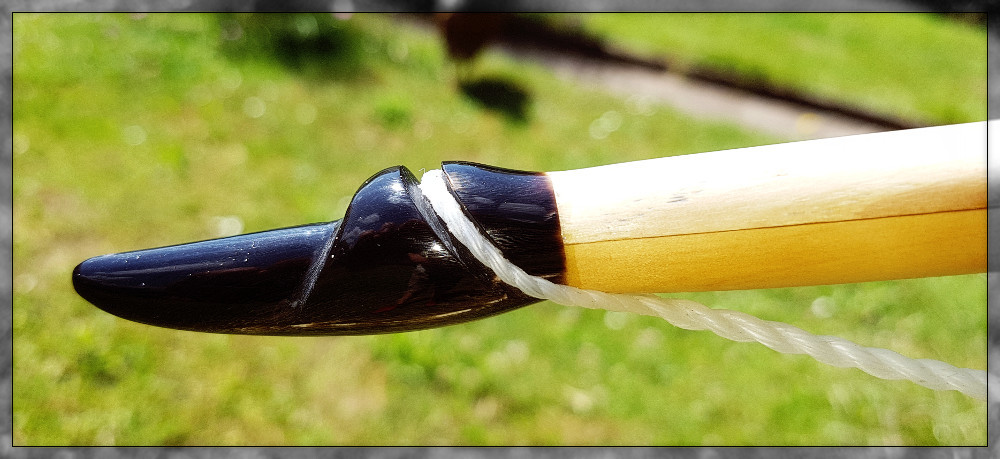

Und da ich noch immer keine wirklich abschließende Antwort auf die Frage des Durchmessers der Bohrung der Hornnocke gefunden habe (auf den Fotos sieht es irgendwie immer breiter als 12 mm aus), würdest du mir vielleicht verraten wie breit die Bohrung sein muss?
Sven
Blacksmith77K
Beiträge: 6025
Re: Blacksmith's *Halfbaked* 78" Hick/Lemonwood Warbow +110#
Da kann ich dir kein Maß nennen. Die Bohrung muss auf das angespitzte Bogenende passen und die Durchmesser der Bogenenden variieren je nach Zuggewicht und verwendetem Holz von 8-14mm.

Ich verstehe deine Überlegung nicht so ganz. Wenn der Bogen gebogen ist, passt man ja die Nocken an den vorliegenden Bogen an. Was ich sagen will ist, dass das Maß der Bohrung ja 'messbar' vorliegt.
Beiträge: 7162
Hat Dank erhalten: 327 Mal
Sein "Problem" ist, dass er nicht einfach einen konischen Bohrer haben will, sondern einen der leicht gebogene Kanten hat. Da geht das dann nimmer so ganz einfach wie mit dem konischen, wo man reinbohrt, bis man den Bogendurchmersser erreicht hat. D.h. er braeuchte fuer verschiedene Staerken mehrere Bohrer.
