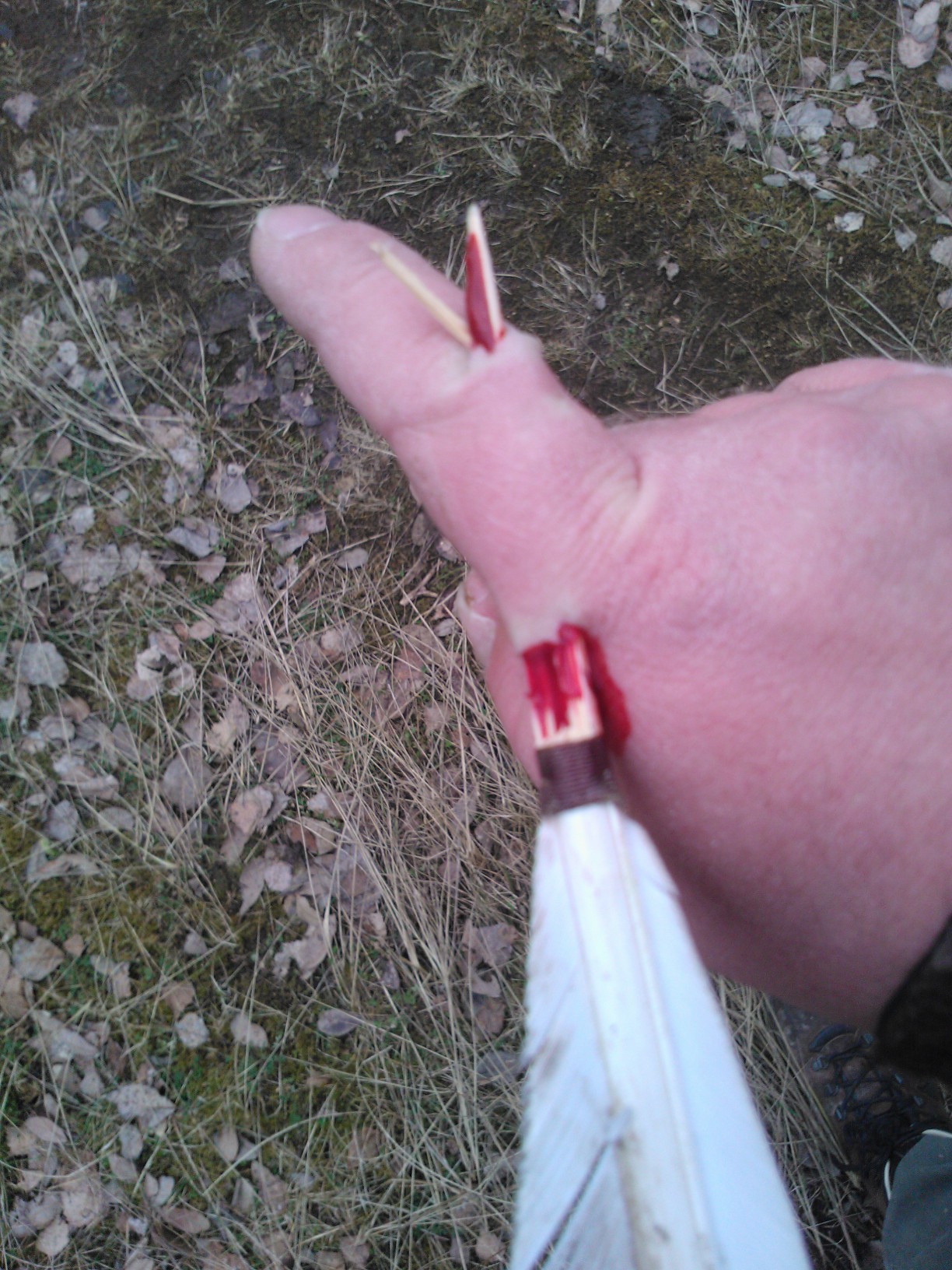

In dem Händlervideo wird es nicht eindeutig heraus gestellt, das die Flammen die zur Nock zeigen, unbedingt beim fertigen Pfeil unten liegen müssen!
Gibt es bei einen Pfeil Flammen weil er schräg zu den Jahrringen gefertigt wurde, dann gibt es immer auf der Oberseite und der Unterseite Flammen. Ober- und Unterseite deshalb weil die Nockkerbe immer im 90° Winkel zu den Jahrringen angebracht werden soll.
Bricht so ein Schaft, dann ist es sehr wahrscheinlich das sich dabei die Flammen als Splitter abheben, bricht der Schaft im Abschuß, dann bewegt sich so ein Splitter sehr schnell nach vorne, so ein Splitter sollte dann mit seiner Spitze (die Flamme) besser oben auf den Pfeilschaft sein und nicht unten wo er auf dem Finger oder Handrücken aufliegt! :o
Also, die Flammenspitzen so ausrichten, das sie beim fertigen Pfeil immer oben zu der Pfeilspitze und unten zur Pfeilnocke zeigen. So ein Pfeil sollte auch immer gleich verwendet werden, also nur Rechtshand oder Linkshand und dann auch immer die Cockfeder nach aussen oder innen aber nie im Wechsel! ;)

Alles klar, vielen Dank! Das sind die Antworten, die ich mir erhofft habe. Und das Bild - aua! Um so etwas zu vermeiden, habe ich gefragt.

Mir ist erst einmal ein Pfeil beim Ablass gebrochen und dabei ist der hintere Teil auch schön komfortabel nach oben weggeflogen und hat die Hand in Ruhe gelassen. Aber wenn ich mir Heidjers Bild so anschaue, bin ich froh, dass ich einen Bogenhandschuh benutze.
