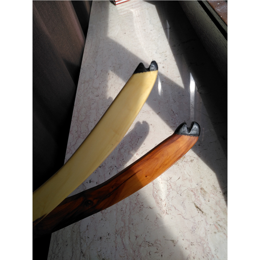

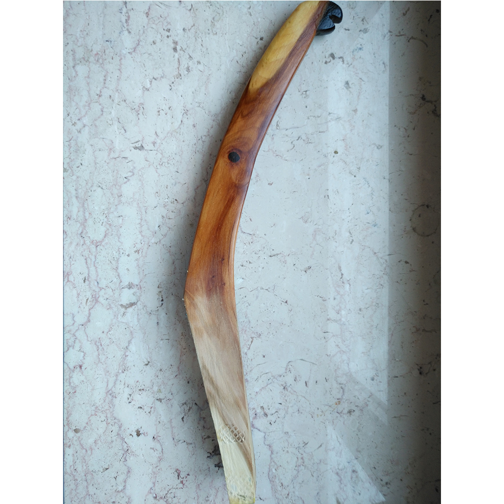

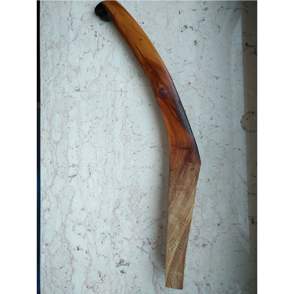

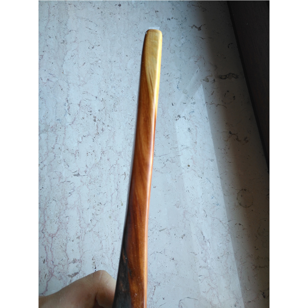

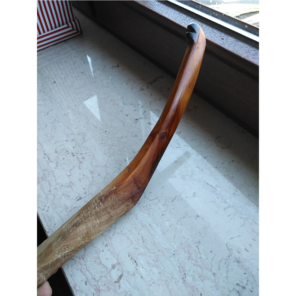

Moin, das werden Siyahs für nen Reiterbogen à la Snake-jo. Hatte ursprünglich auch diesen Breiter werdenden "Schwung" am ende wie in seiner Anleitung der is mir beim bearbeiten aber einfach weggebrochen :-X . Naja erscheint mir immernoch sinnig das design ;D
Ich weiß man sollte sich bei dem holz (ihr dürft raten welches ;) ) vom Kernholz fernhalten, aber ich wollte unbedingt diese wunderschöne Maserung behalten.
Zu den Daten:
länge ab dem Knie (Spleiß) 11,5cm
Länge der Siyahs ab dem Knie 19cm
Dicke ca. 2,3cm
Breite am Knie 1,8cm
Breite an den Tips oben 9mm
Breite an den tips unten 12mm
wurde bereits mit 70# belastet. Hält O0
Ich weiß die Nocken sind etwas spartanisch ::)

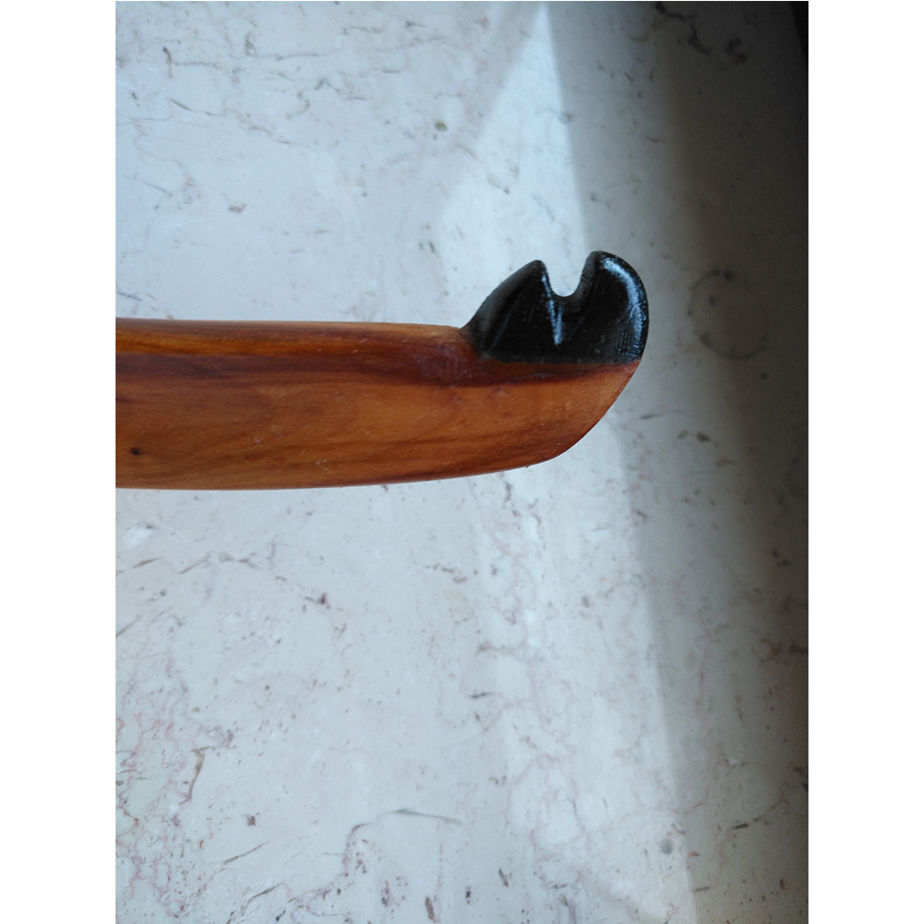

Bei den Nocken hätte ich Angst, dass es die mir beim Schuss absprengt.

wieso das Grombard? :-[
Grombard
Beiträge: 2051
Hat Dank erhalten: 7 Mal
Re: Meinung zu meinen ersten Siyahs
Beitrag von Grombard »
Weil die Kräfte beim Reiterbigen in recht flachem Winkel wirken.
Da sehe ich so kleine aufgeklebte Nöckchen als kritisch an.
Ich hab damit aber keinerlei praktische Erfahrung, was das Gewicht meiner Meinung relativ vernachlässigbar erscheinen lässt.

wenn ich die Sehnenkerbe tiefer mache, also den punkt an dem die Kraft einwirkt näher ans holz und die Klebung bringe, was wiederum die Seitliche also die "abbrechbelastung ::) " verringern würde?
Grombard
Beiträge: 2051
Das würde dann die Integrität des Horns zu sehr schwächen.
Ich hätte sie eventuell schräg aufgekebt.
Aber lass dich jetzt von mir nicht verrückt machen! ;D
Alles nur theoretisches Geschwafel meinerseits.
Ich denke mal es wird sicher jemand, der sich WIRKLICH damit auskennt, noch was dazu sagen.
Darauf würde ich mich dann verlassen. :D

Ich teile die Befürchtung vom Grombach, die Nocken fliegen Dir beim Abschuß ab. :o
Die größte Belastung einer Sehne ist, wenn sie nach dem Ablass wieder die Standhöhe erreicht und abrupt gestoppt wird. Hier kann ein Impuls mit der Belastung eines mehrfachen des Auszuggewichtes auf die Sehne auftreten und dieser Impuls wird direkt auf die Nockkerben übertragen und das in einen Winkel, der, der Standhöhe entspricht.
Ich vermute das diese Nocken den Impuls nicht aushalten werden und einfach abscheren. ::)

ok, wenn ich das holz am Ende unter dem horn schräg absäge und das horn einlasse, ist das dann noch stabil genug? ???
außerdem, noch andere Kommentare außer: "du hast keinen Plan von Nocken"? Das wusste ich nämlich schon vorher ;D

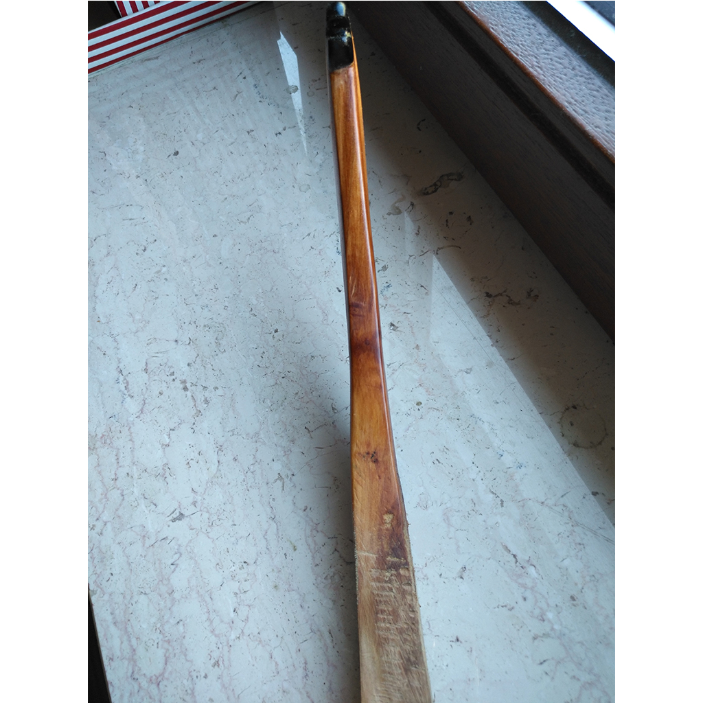

So, so sollten die Nocken passen. Hab jetzt auch schon beide siyahs fertig ;D
Beiträge: 3222
Hat gedankt: 7 Mal
Hat Dank erhalten: 91 Mal
also so wird dir die Sehne rausrutschen. Schau die mal auf dem Bild die Siyahs an
0ri9ine11
Beiträge: 268
Registriert: 05.09.2016, 18:38
Beitrag von 0ri9ine11 »
Ich versteh, dass es so aussieht und die Befürchtung ist vollkommen gerchtfertigt ;D
(Übrigens der grund warum ich die nocken nicht einfach klassisch in den Rücken lege ist das vorher erwähnte abbrechen der Originalform, weshalb mir die Siyahs etwas zu dünn geworden sind um da noch in den Bauch ruhigen gewissens reinfeilen zu können. Meine nächsten werden dicker und schmaler also "klingenförmiger")
Hab deine Bedenken überprüft und die Sehne würde immernoch halten wenn der Spleiß-teil der Siyahs schon parallel zur Schussrichtung wär (siehe BIld)
Oder meinst du es würde beim Ablass irgendwie passieren? :-\
Zuletzt geändert von 0ri9ine11 am 22.06.2017, 11:07, insgesamt 1-mal geändert.
Beiträge: 3222
Hat gedankt: 7 Mal
Schreib doch mal was zum Bogentyp den du bauen willst. Wie lang wir der Bogen? Welchen Auszug hast du?
Die Klebefläche an der die Sehne zieht, ist sehr gering. Besonders an dem hellen Holz. Dann kannst du die Sehnenkerben auch traditionell machen und mit Sehne umwickeln. Den würde ich dann mehr vertrauen als deinen. Die haupte Last ist bei deinen Nocken auf dem kleinen Stück Horn, dass ist nicht besonders gut! Und wenn die Sehne doch mal drüber rutscht hat das nichts mehr mit Sicherheit für dich und deinen Bogen zu tun. Überleg die das gut! Du kannst auch Holz auf die Syiahs aufleimen, wenn sie die zu schmal erscheinen. Wäre alles besser als deine Variante.

Das wird ein Snake-jo Bogen ;D ich hab nur 28" auszug.
Ich weiß deine Besorgnis zu schätzen aber ich hab den Siyah inzwischen mal eingespannt und 20 malim sehr flachen winkel zur Kerbe mit 70# (wohlgemerkt an nur einem siyah) gezogen und es hat sich nix gerührt. im Zweifelsfall mach ich neue ich würde die ungern nochmal kürzer machen indem ich die Nocken schon wieder absäge. Aber sie scheinen eigentlich gut zu sein.
Beiträge: 8310
Hat gedankt: 684 Mal
Hat Dank erhalten: 131 Mal
nun Du möchtest es so ausprobieren, warum nicht.... ich vermute ebenfalls dass das Horn abbrechen wird... spätestens irgendwann wenn es durch die Belastung etwas spröder geworden ist... die historische Variante wäre gewesen dünne Hornplatten links und rechts aufzukleben und die Kerbe in den Rücken zu feilen so wie bei dem Grozer Bogen weiter oben.

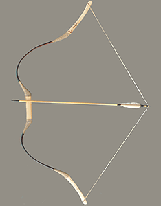

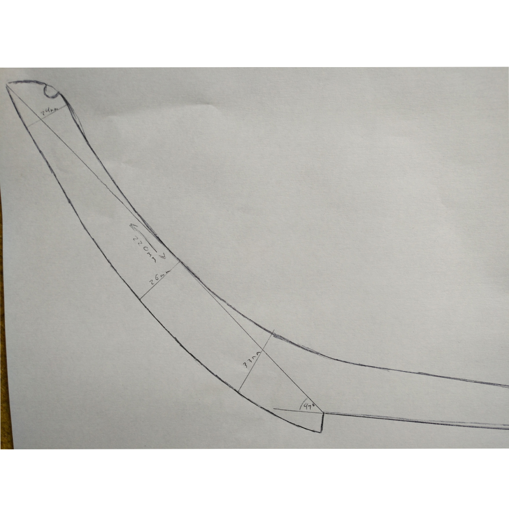

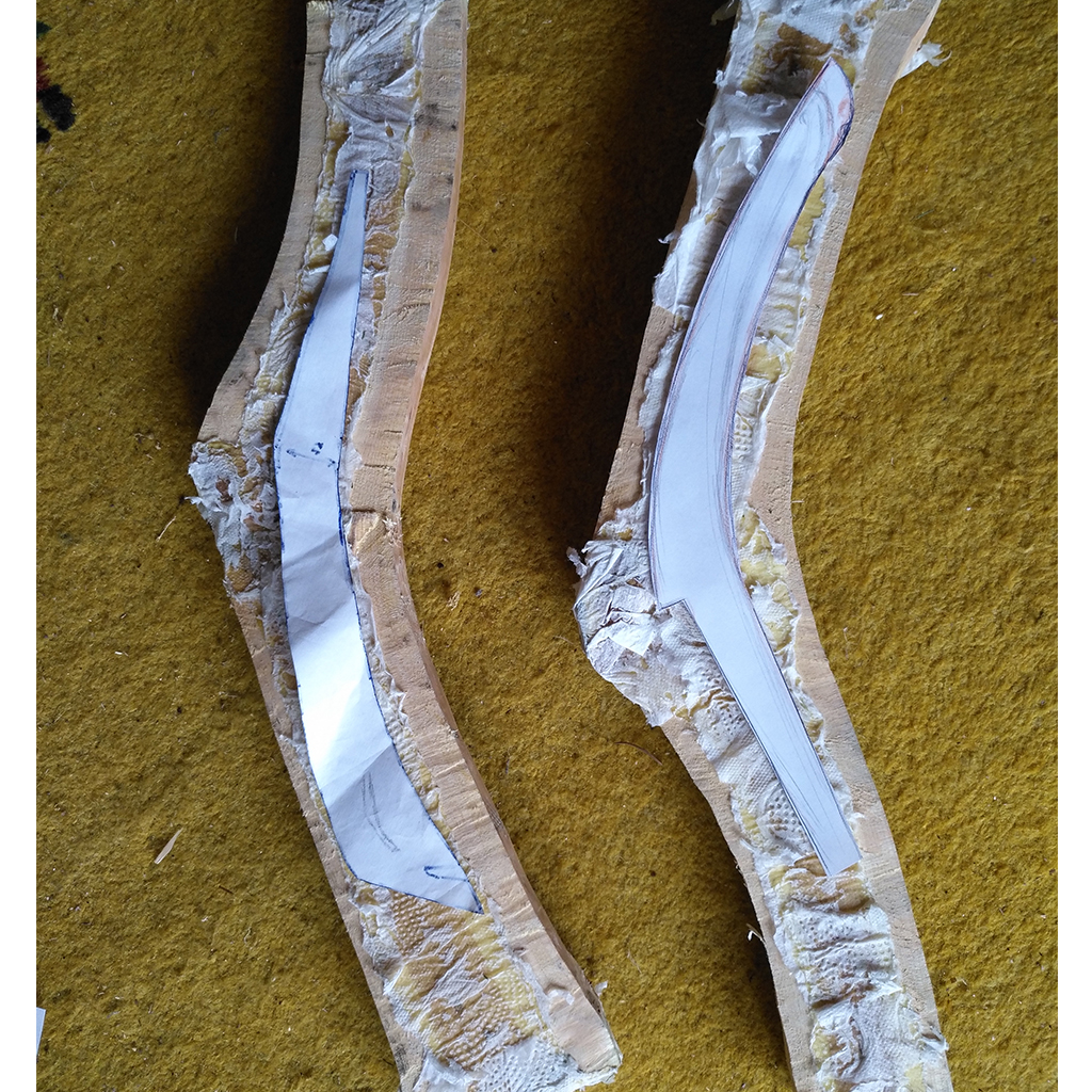

@all nun, ich will ja nicht lernresistent wirken, weshalb ich mir schon einen weiteren Ast Kirsche zum trocknen präpariert hab. ;D
Hab mir auch ne eigene Siyahschablone gemacht. Nochmal zu den Daten, dass ihr mir sagen könnt ob die den Bogen überlasten, oder brechen, oder sonst was passiert.
Rattan manau mit facing
soll insgesamt eher 160cm lang werden.
55-60# @ 28"
20° Griffsetback
links Snake-jos schablone, rechts meine
