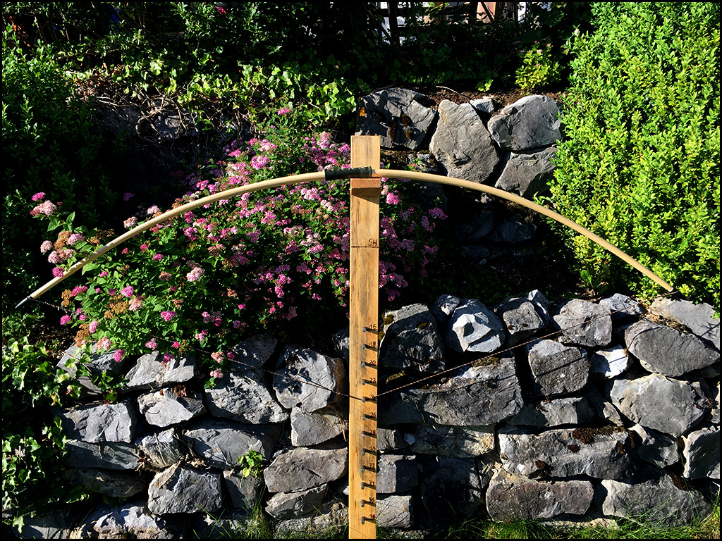

Ich habe mir letztens einen schönen Hickory Stave bestellt und wollte mich mal an einen ELB ran wagen...
Gesagt getan...Doch als ich den Stave mit dem Ziehmesser und dem Ziehhobel bearbeiten wollte, viel
mir auf das das Holz ausriss und ich musste jede Seite des Staves von mehreren Stellen aus abtragen,
da das Holz wegen schrägen Jahresringen (denke mal das das das Problem war) ab Mitte große Stücke rausriss...
Nun wollte ich das gute Stück nicht in den Ofen kloppen sondern habe nach 2 Tagen Arbeit den Bandschleifer
hinzugenommen und habe die riskanten Stellen mit dem Schleifer bearbeitet...
Und nun ist ein sehr schöner ELB raus geworden...nach viel hin und her und viel Hand- und Maschinenschleifarbeit
bin ich doch sehr zufrieden mit dem guten Stück...
Habe Ihn "Toothpick" genannt, da er meines Erachtens wir ein Zahnstocher aussieht ;)
Es fehlt nun noch das Griffleder, welches ich morgen in aller Ruhe dranbauen werde...
Hier schonmal 2 Fotos vom Bogen: (Restliche Bilder folgen in Kürze)
Hoffe euch gefällt mein erster englischer Langbogen :)

Ja genau. Schick mal noch ein paar Bilder und vor allem ein paar Daten vom Bogen ;)

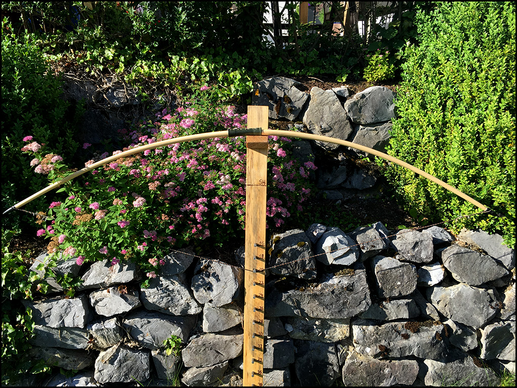

OK hier ein paar Daten:
(Das PräsiThread folgt die Tage)
Holz: Hickory

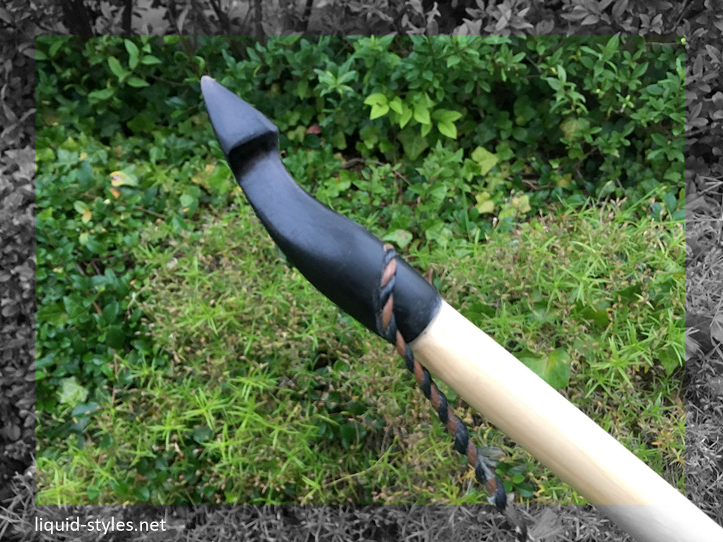

Nocken: Büffelhorn
Länge: 76 Zoll - 194 cm
Sehne: 16 Strang Dacron - flämisch gespleist - schwarz-braun
Zugkraft: 42 # Pfund @ 28 " Zoll (mehr zu ziehen trau ich mich noch nicht ;))
Mache morgen noch ein paar schöne Bilder....
Zum Schußverhalten:
sehr schnell und die Pfeile fliegen sauber ins Ziel....

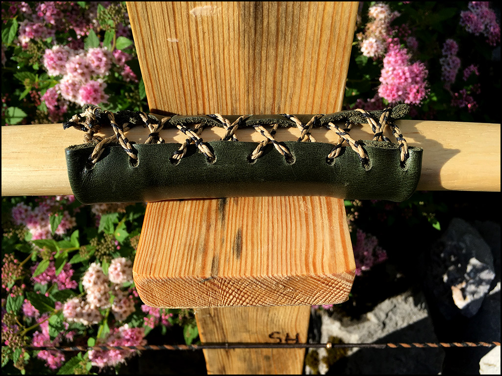

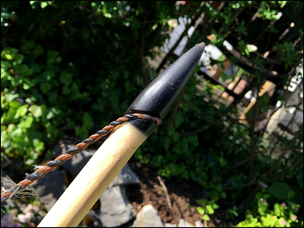

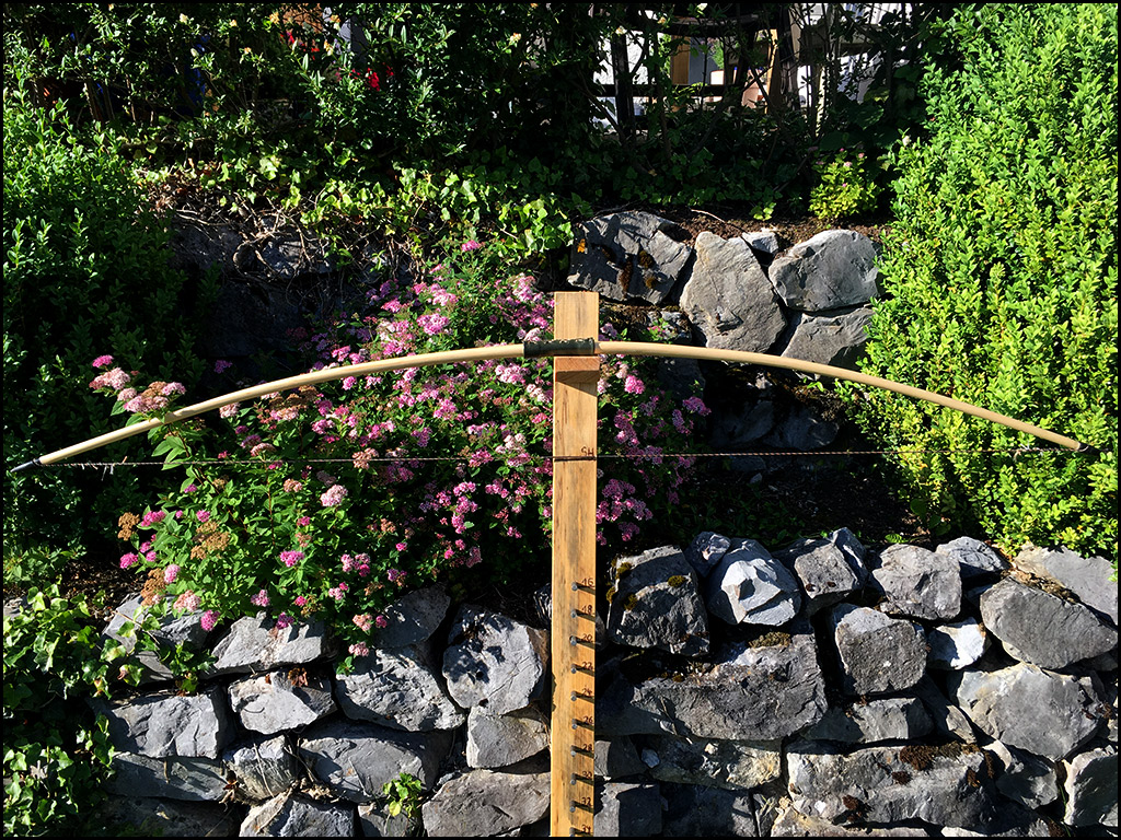

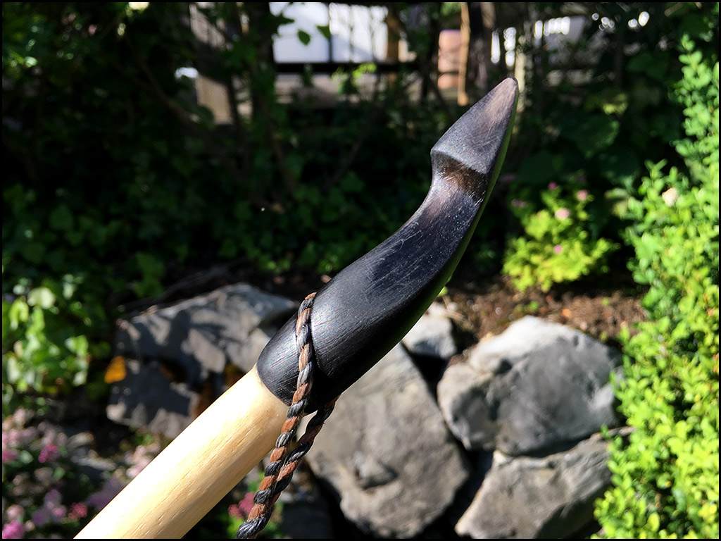

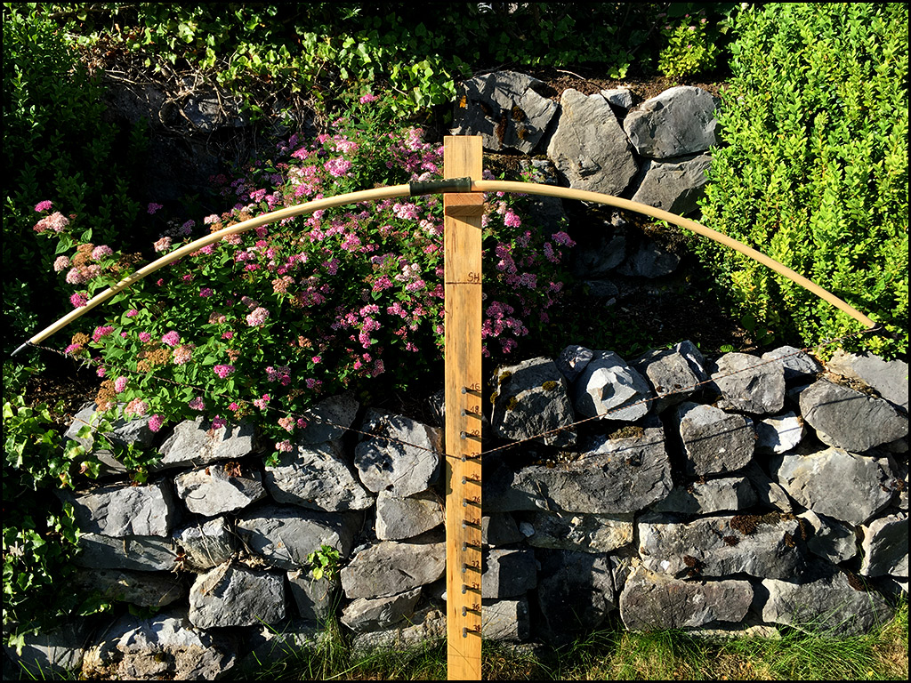

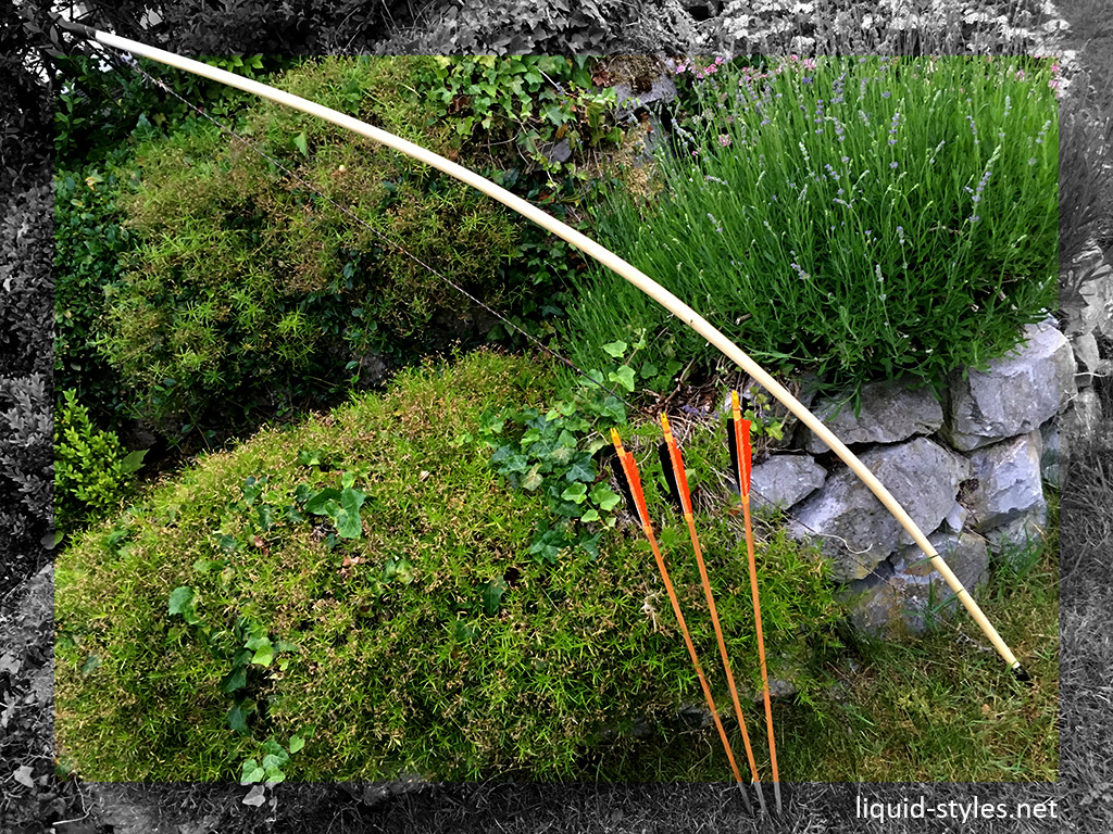

Und hier noch ein paar versprochene Bilder vom Bogen:
(sorry das ich so einen unruhigen Hintergrund genommen habe)
Gebt mal nen Statement...Danke :)
