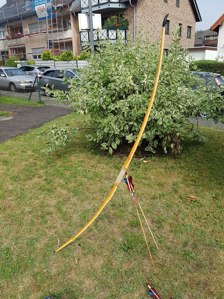

Meine dritte Präsentation.
Ich bin Stolz darauf, dieses mal einen Bogen vorzeigen zu können, der (bereits) mehr als 100 Pfeile wirft. Wahrscheinlich aufgrung von zu schnellem Trocknen, sind mir in der Vergangenheit Alle anderen Bögen kurz vor oder Nach der Präsentation um die Ohren geflogen.
Zu den Daten/Material:
der Bogen: Eibe, Herkunft: großzügigerweise von Jetsam zur verfügung gestellt
Griff: Ziegenleder gewickelt
Tips: Büffelhorn matt, selbst geschnitzt
Sehne: Darkron 10 Strang
Finish: Leinöl Firnis
Zuggewicht 58# 30"
NtN 185cm
Gewicht ca 680g

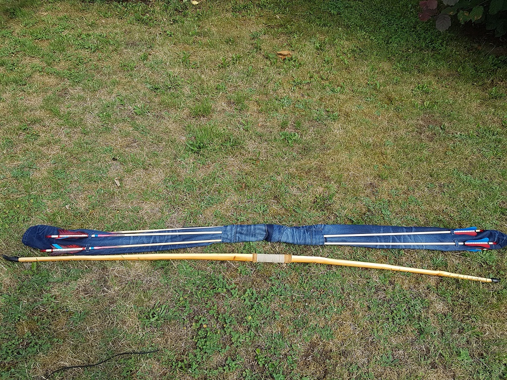

Bogentasche aus ner alten Hose.
Oben
Oben
Unten
Unten
in Bearbeitung
in Bearbeitung
Fertig
Fertig
Das gute Stück hat einiges an Handschock, ist ber vertretbar.
Ich hoffe er gefällt euch.
Gruß Jens

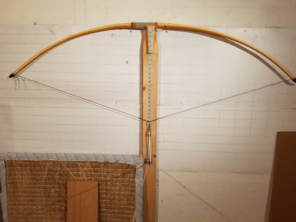

Täuscht die Optik oder ist er wirklich so sehr asymmetrisch. Irgendwie erinnert mich der Bogen mehr an einen Yumi als an einen Engländer.

Nicht schlecht die [Elbe] hast du gut gemacht. Die Bogentasche als Pfeilhalterung ist auch eine gute Idee.

Hallo Killerkarpfen. Ich denke das die Optik auch aufgrund des Griffe täuscht. Denn wie man anhand des Tillerstocks und des Auszugbildes sieht, ist es kein Yummi.
Hallo Schnabelkanne. Ich wollte halt nach Möglichkeit so wenig Stoff wie möglich wegwerfen. Es wäre aber noch Platz für weitere Pfeile. Nächstemal

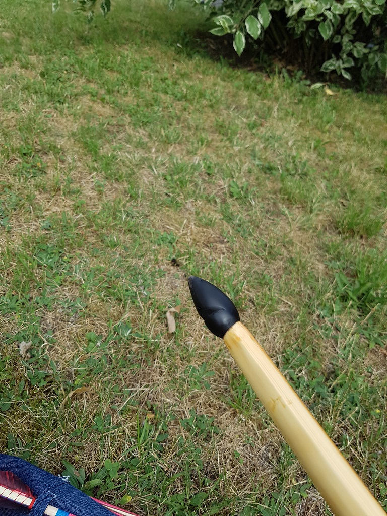

Zunächst einmal der Übergang beim oberen nock (ist aber schwer auszumachen, ob das nicht eher Klebereste sind), dann den oberen Jahresring (den hattest du durch das zuspitzen der WA-enden beidseitig durchbrochen, nicht wahr ?), der läuft bei beiden nocks etwas knapp ein. Bei dem Zuggewicht spielt das noch keine Rolle, doch bei schweren Bögen läßt man ihn eigentlich besser unangetastet bis zum Ende - das einpassen in die nocks wird dann zwar Fummelarbeit, ich weiß, ist letztlich aber sicherer.

Ach ja - der Tiller im letzten Ende des UWA (glaube ich), könnte noch besser sein, der kommt etwas zu weit rein. Mag aber durchaus wuchsbedingt sein und im Vollauszug schon wieder ganz anders aussehen. Is mir bei der Durchsicht halt aufgefallen.

Ja, gute Einwände die ich bestimmt beherzigen werde. Beim einfassen der Tips hatte ich in der Tat auch ein mulmiges Gefühl, aber ich sah keine andere Möglichkeit außer größere Tips zu bauen und da fehlt mir leider das Material zu da meine Quelle für preiswertes Horn versiegt ist. Aber egal, es hält.
