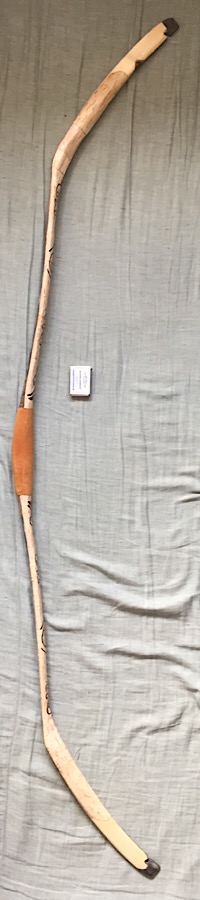

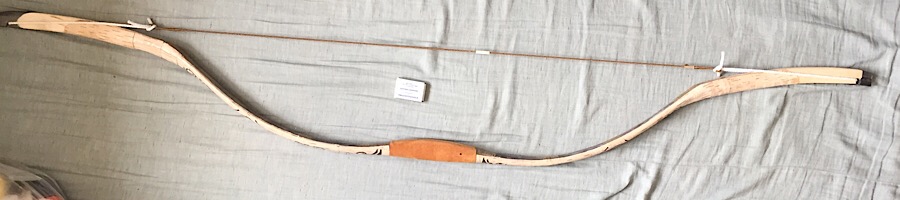

Hunnu-Bogen aus Ulan Bator
In Ulan Bator vom bekannten Bogenbauer
Tumurkhu Batmunkh erstanden.
Der Holzkern ist aus Birke.
Horn und Sehnen vom Steinbock.
Mit Birkenrinde belegt.
45 lbs
vG Dshonon
45 lbs
vG Dshonon

Re: Hunnu-Bogen aus Ulan Bator
WoW!

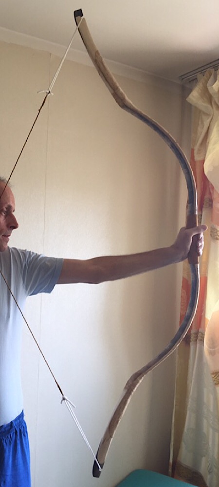

Wirkt irgendwie nicht sehr filigran. kann aber auch täuschen.
Ansonsten gefällt er mir gut! Wie ist die maximale Auszugslänge? Bögenlänge?
Quirin
Quirin
Herzlichen Glückwunsch! Es werden beim nächsten Schöppchen interessierte Fragen auf Dich zukommen.
Hallo Quirin pnQuirin hat geschrieben: Wie ist die maximale Auszugslänge? Bögenlänge?
Gruß,Quirin

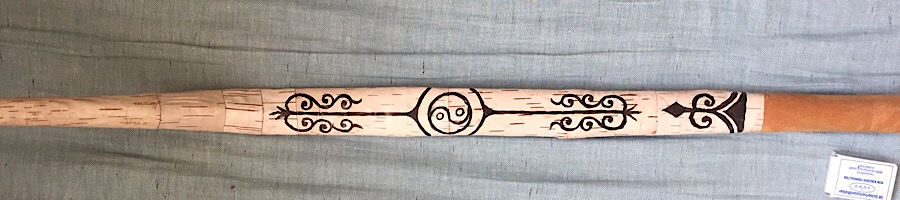

Gratulation zum Bogen! Sieht gut aus.
Frage zur Bauart: ist hier der WA mit "Angelgarn" umwickelt oder alleine mit Birkenrinde??
Hallo Axel,
alleine mit Birkenrinde.
Aber:
Ich konnte sehr nah bei einem Naadam
im Төв Аймак den Wettkampf im Bogenschiessen
beobachten. Die Bogen waren alle ausnahmslos
mit Angelschnur umwickelt.
Ich hatte auch mal Bedenken...warum einen Hornbogen
mit Angelschnur unwickeln? Aber es funktioniert.
Die Schützen schossen mit diesen Bogen auf 75m
(auf kein einfaches Ziel) hervorragende Ergebnisse.
vG
Dshonon

- kra
- Beiträge: 7014
- Hat gedankt: 112 Mal
- Hat Dank erhalten: 116 Mal
Bitte nicht falsch verstehen, die Schußleistung habe ich nicht bezweifelt oder infrage gestellt. Es ging mir nur um den optischen Eindruck (und ein wenig in das Vertrauen des Bogenbauers in die Bögen)!
@ Kra
Vor kurzem konnte ich zwei mongolische Horn-Sehen-Kompositbogen im Stil der Bogen, dieauf dem Gebiet der Mongolai Zeit der Qing-Dynastie in Gerbrauch waren, begutachten.
Diese hatte jemand anläßlich seines Aufenthaltes in der Mongolai mitgebracht; sie waren dort als "Kinder-/Anfängerbogen" offeriert worden.
Abgesehen von der wirklich miserablen Qualiät der Ausführung - "Lederbezug" des Griffes ähnlich simpel wie bei dem Bogen von Dshonon; klobige Sehnenbrücken; "Belag" mit einer Folie, die bemalte Birkenrinde immitieren sollte; kaschierte Unebenheiten des Sehnenbelags im Bereich des Übergangs von Siyah zu Wurfarmen; Standhöhe geringer als die eines Koreaners und somit für diesen Bogentyp viel zu gering - waren dort Teile des Bogens auch mit Angelsehne umwickelt. Man hat das erst für einen Scherz zu Transportzwecken gehalten.
Das scheint dort jedoch aber in gewisser Weise üblich zu sein (Insofern hat Dshonon hier wahrscheinlich Glück gehabt, dass ihm dies erspart blieb.).
Ach ja... Geschossen haben die Dinger schon - nur nicht sonderlich komfortabel.
Ralph
Ralph
Sehr geehrter Dshonon,
zur Frage, ob und wie Dein Bogen ausgeführt wurde - professionell oder nicht - habe ich mich nicht geäußert. Ebenso nicht hinsichtlich dessen Schußleistung.
Das haben andere voranstehend übernommen.
Mir ging es vornehmlich nur um die von Kra angesprochene Thematik "Angelschnurumwicklung" - dargestellt an einem anderen Bogen, welcher jedoch aus derselben Region, wie Deiner kommt.
Und ich habe Deinen Bogen noch dadurch aufgewertet, dass ich formulierte, dass es meines Erachtens ein Glücksfall sei, dass Deiner ohne diese Wicklungen auskommt. Ich halte jene persönlich auf einem Horn-Sehnen-Komposit-Bogen für unpassend.
Ralph
