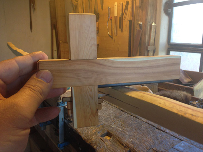

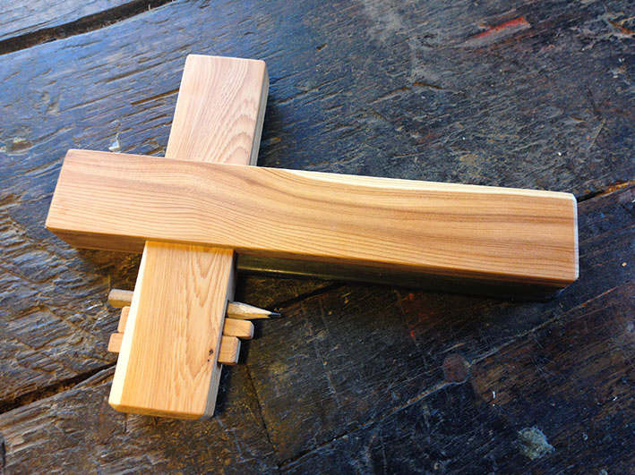

Für künftige Arbeiten hab ich mir ein Helferlein gebaut.
Material: Eibenreste und ein Hornstreifen.
Ursprünglich war zum Fixieren des Schiebers eine Messingschraube mit Flügelmutter geplant, was sich aber erübrigt hat, weil die Reibung allein ausreicht, um ihn in Position zu halten.
Der Heidjer hat im Saplingbow 2014 eine quick and dirty Version als "Gismo" bezeichnet, was eindeutig der bessere Name ist.

Ja, das ist ein Parallelanreisser, was mein Gismo angeht, da war der Trick das die Auflagefläche auf dem Bogenrücken angeschärft wurde, so auf ca. 1mm Breite, dadurch folgt die Linie der Bogenrückenkontur viel genauer. ;)

Lernt man wahrscheinlich erst wirklich zu schätzen, indem man es - endlich, nachdem man es sich so lange lange gewünscht hat - ab jetzt stets zur Hand nehmen kann. Und dabei ist es so einfach zu machen gewesen...
Du wirst mir gerade zum Vorbild. ::) ;D

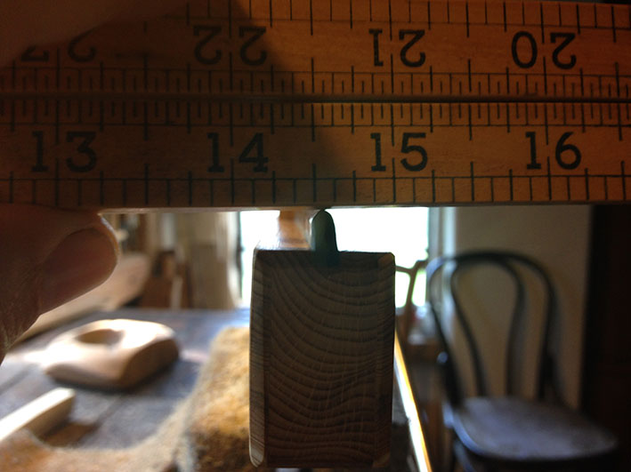

Keine Sorge Dirk, die Hornleiste sieht so aus.

Ah, sehr gut, das konnte man aus den ersten beiden Bildern so nicht erkennen, dann mal ran an die Staves. ;)

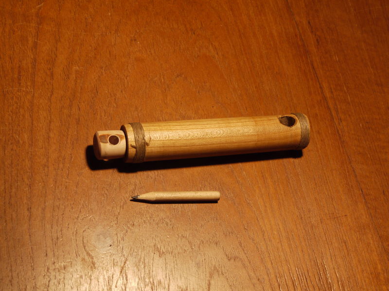

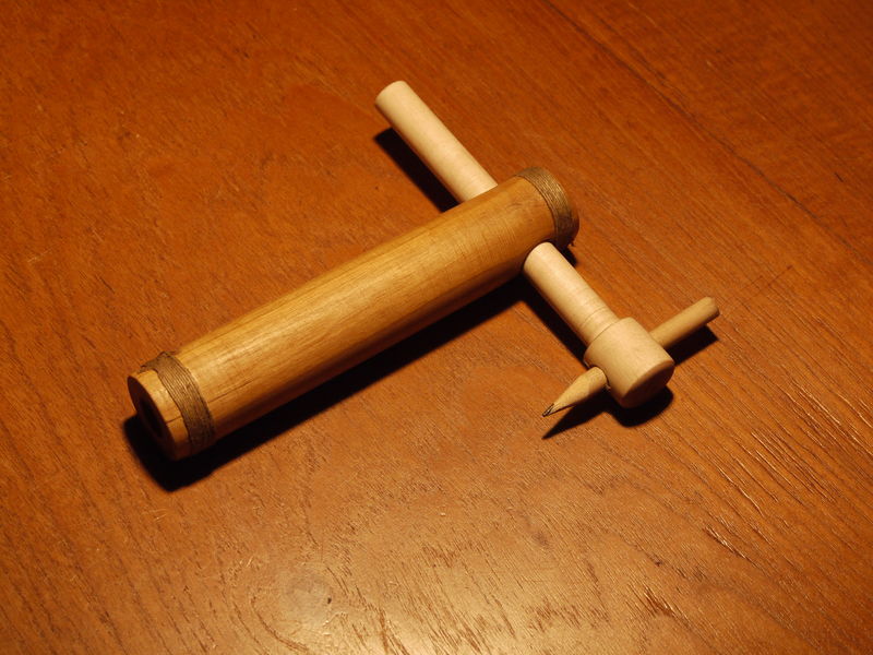

Nachdem ich auf so Zeugs steh, hab ich mir auch einen gebaut. Schoen klein zusammenfaltbar, damit er ned soviel Platz in der Werkzeugkiste wegnimmt. Das grosse Teil ist aus Kirsche, das kleine aus Hartriegel.

Also fatz, den finde ich echt Klasse! Ein wunderschönes Werkzeug.

Kann mich dem Spanischer nur anschließen.
Schön einfach, einfach schön.
