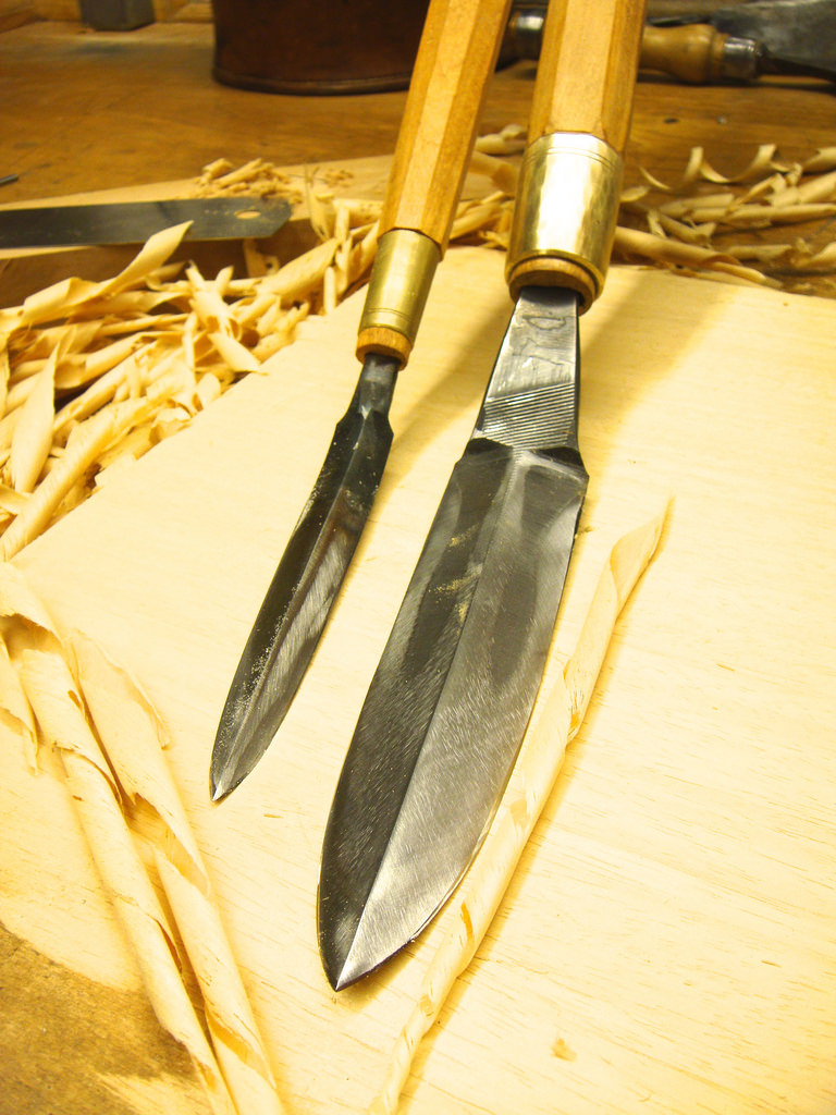

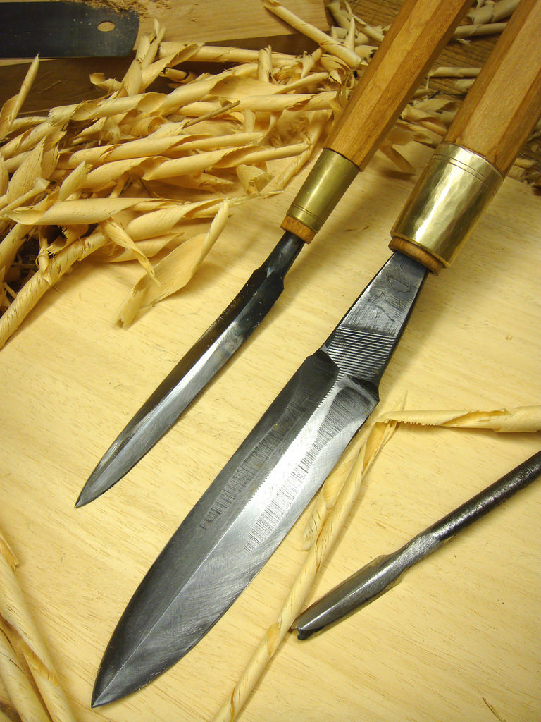

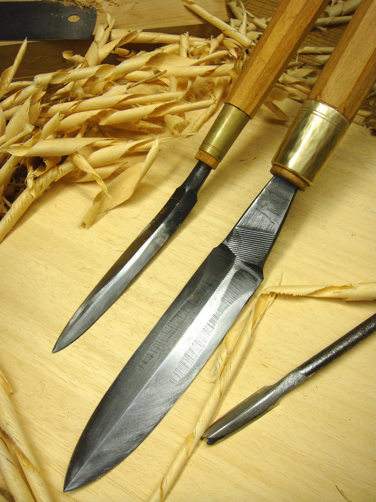

Ich rede hier vom "Speerhobel", Yari-Kanna 槍鉋 im Japanischen - und den wollte ich mal zeigen...
Ich hab' gerade einen neuen grossen gebaut, um meinen Küchentisch damit ab zu ziehen.
Der ist einfach aus einer alten Feile geschliffen und dann neu gehärtet. Griff ist Kirsche.
Arbeitsweise ist so: https://www.youtube.com/watch?v=SWL7Ep8JGsU

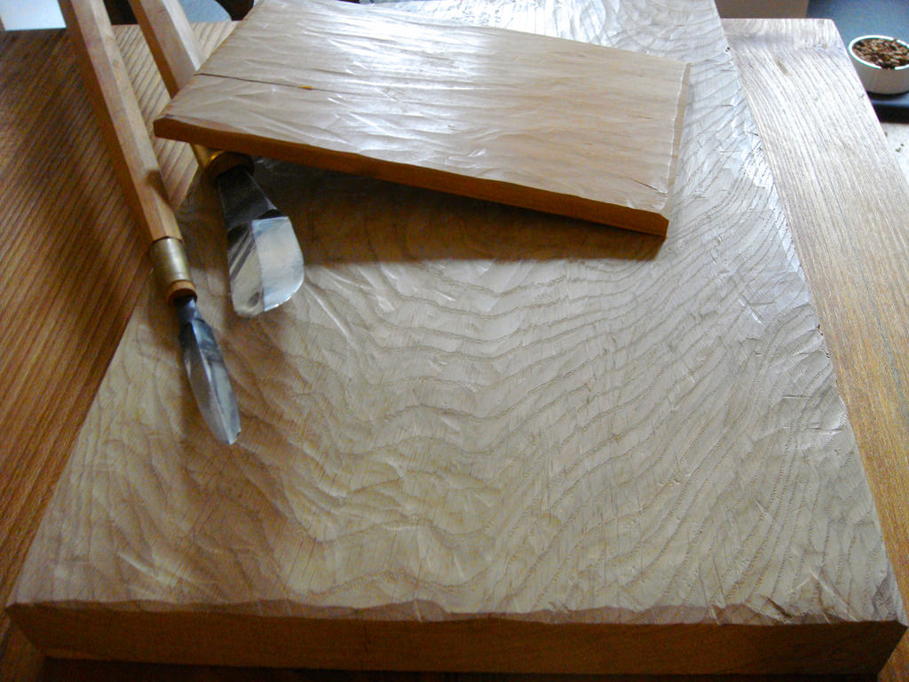

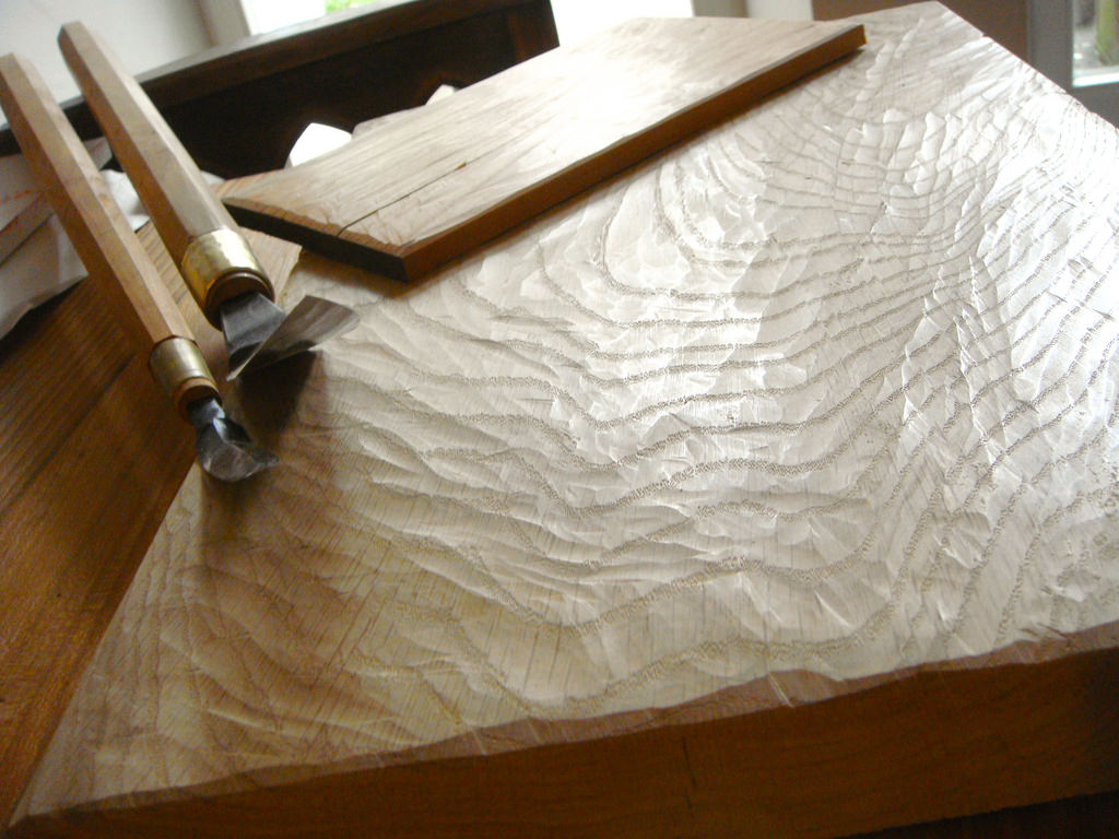

Und hier das Werkzeug und die Oberflächen, die es hinterlässt.
Man kann das feiner machen ich wollte aber etwas Struktur.
Und die Oberfläche ist 100% vom Werkzeug, nur mit Hobelspänen abgerieben - kein Öl, Wachs oder sonst-was...

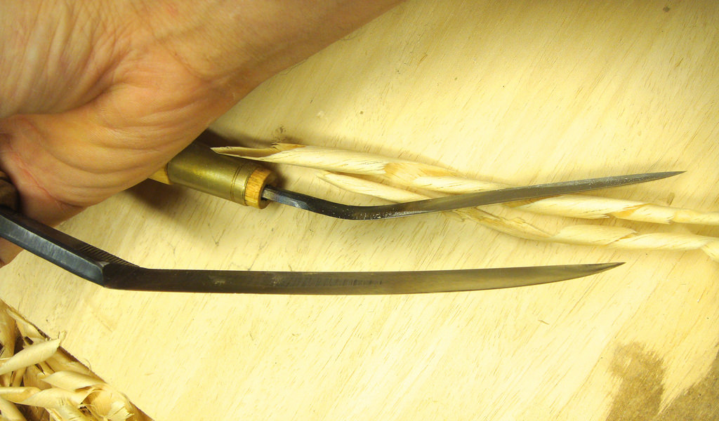

Seitenansicht<br /><br />Gruss,<br />Mark
Seitenansicht

Eiche und Kirsche - Strukturoberfläche

Mit Winkeln und Formen bin ich noch am Tüfteln.
Der grosse schneidet recht ruhig. Das Holz Teststück ist ja Masereiche aus einer Astgabel. Da geht die Struktur kreuz und quer.
Die Detailbilder vom Werkzeug haben ein Stück Limba (denke ich) als Hintergrund. Das lies sich schneiden wie Butter - und sehr glatt.
Wie gesagt, ich mag einfach Bearbeitungsspuren in der Oberfläche. Ich hab' bereits einen Tisch mit dem Kleinen Speerhobel gemacht, dann aber noch überschliffen und geölt. Den zweiten werd' ich auch so machen.
Die Japaner schleifen Holz-Bauteile prinzipel nicht. Eine geschliffene Oberfläche ist immer eher filzig und offen und braucht somit eine Versiegelung. Eine geschnittene Oberflächen ist in sich bereits wasserabweisend - sieht man auch schon am Glanz.
Naja, ich mag einfach die "handgemachte" Struktur lieber als total plan geschliffen und das Arbeiten macht auch Spass. Allein schon die Späne sind super... ;D

Mit dem schmalen Teil hatte ich Probleme. Der Tisch ist Ulme und da blieb ich oft hängen und hatte Ausrisse. Das Holz ist extrem schwierig. Bin gespannt wie der breitere da geht...

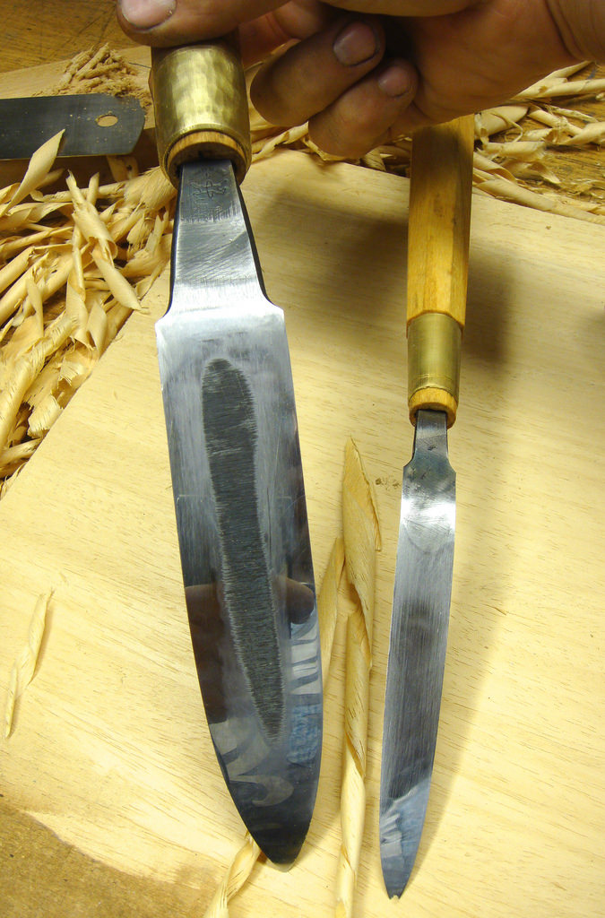

Bin schwer begeistert von deinen Werkzeugen. Die ehemalige Feile mit der Zwinge im Hammerschlagdesign ist ja super. Danke fürs zeigen. Ich glaub sowas muss bei mir ins Haus. Den Spiegel hast du maschinell gemacht oder hast den händisch so hingekriegt? :o

90% hab ich mit dem Bandschleifer gemacht und es hilft, wenn man mitten im Spiegel eine Kehle ausschleift, finde ich.
Das eigentliche Schärfen und Politur wahr dann aber von Hand. Dazu hab' ich nur Schleifpapier auf eine Glasplatte getapet - mit etwas WD40 drauf... etwas mühsam aber oft muss man das ja hoffentlich nicht machen.

Nur mal so interessehalber: Kriegt man Oberflaechen in der Art auch mit einem Hobel hin? Ich haette da an was mit leicht gerundeter Sohle und leicht abgerundetem Eisen gedacht.

Ja gibt es. Das nennt sich Schrupphobel und hat eine abgerundete Schneide.

Meine ersten Versuche in die Richtung hab' ich auch mit einem Schrupphobel gemacht.
Wenn der gut scharf ist und das Holz passt, dann ist der Effekt auch irgendwo ähnlich. Bei Birne ging es gut, bei Ulme z.B. weniger.
Das Schöne am Speerhobel ist aber, dass der nicht stossend, sondern ziehend schneidet.
