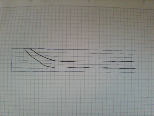

Ich habe kürzlich einen wunderbaren Stave aus Esche bekommen, den ich jetzt bearbeiten möchte. Einmal habe ich bereits mit Esche gearbeitet und es ist ein klasse Flachbogen dabei herausgekommen. Wie ich mir jetzt das neue Holz angeschaut habe, kam mir die Frage, ob man bei Esche die Jahresringe immer unbedingt beachten muss oder ob der Bogen auch noch sehr gut funktioniert, wenn man ein von den Ringen unabhängiges Muster reinmacht.
Als Beispiel: Könnte man aus dem Holz direkt eine Recurve-Form herausarbeiten, bei der dann natürlich die Jahresringe nicht beachtet werden können? Also sozusagen das Holz (ohne Dampf, nur mit den Werkzeugen) in eine Wellenform schneiden und trotzdem erfolgreich schießen?

Wird auf jeden Fall nicht funktionieren.
Rattan Manau hat ja eigentlich keine Jahresringe sondern Röhrchen.
Falls ich dich richtig verstehe, wie auf dem Bild, wirst du ohne Backing scheitern.

Wenn, dann geht's nur mit Backing und wenig Zuggewicht, wobei die Kombination fast eine Garantie fuer einen lahme Nudel ist und mit Esche hast du zusaetzlich das Problem, dass die i.d.R kein Backing vertraegt und dann den Bauch in Falten legt. Zusammengefasst: Bloede Idee. Lass es.

Und nein, Esche ohne durchgehenden Jahresring funzt nicht.
Wenn es Recurve sein MUSS (macht bei Esche wenig Sinn!), baue ihn (mit durchgehendem Rückenring) ETWAS (5mm) DICKER als Ziel ist, dämpfe und biege ihn in Form, und arbeite dann die Wurfarme AUSGENOMMEN den gebogenen Bereich auf Zugstärke runter.

PS: Esche mit Recurves macht wenig Sinn, weil Esche sehr schwer ist. In Vollholz gebogene Recurves müssen immer überdimensioniert dick ausgeführt werden, damit die Biegung erhalten bleibt. Du hast dann am Ende lange, schwere "Keulen", die nix zur Biegung beitragen, aber mit bewegt werden müssen. Baust Du Esche hingegen gerade, mit Biegung bis 10 cm vor dem (zierlichen) Ende, kannst Du viel mehr Effektivität raus holen!

So, wie du das vorhast, als aus der Bohle geschnittene Siyahs, ist das wenig sinnvoll....
Ansonsten, natürlich kann man auch aus Esche n Bogen mit arbeitenden Recurves bauen, wenn man ´s kann, viel Lust hat, ne hohe Frustrationsgrenze und des Wahnsinns fette Beute ist. Mit Erfahrung, Glück und keiner Hoffnung auf Gelingen.
Allerdings schießen sich diese Bögen auch sehr weich, stacken nicht und sind relativ flott. Nur, nochmal würde ich so einen bogen nicht bauen...

Um einen Vollholzbogen mit arbeitenden Recurves zu versehen, muss man so vorgehen:
1. ein durchgehender Rückenring bis zum Ende ist Pflicht
2. Der Teil, der Recurve werden soll, wird erst mal mit gleichmäßiger Dicke zugeschnitten
3. Dann wird der Teil, der Recurve werden soll, horizontal, also parallel zum Rückenring, auf halber (End-)Dicke aufgesägt, (möglichst dünnes Blatt, Japan-Säge!)
4. dann mit Hitze gebogen, und nach dem Trocknen gekrümmt (in eine Form) wieder verklebt.
Dann kann man tillern.

Danke allerseits für die vielen Antworten.
Ein Recurve *muss* es natürlich nicht sein, es war nur mal aus einfachem Anfänger-Interesse.
Nachdem ihr also meine Vermutung bestätigen konntet, werde ich das alles schön gemütlich mit intaktem Jahresring etc angehen. Als Langbogen, schätzungsweise. Wäre dann mein zweiter Bogen im dritten Versuch
