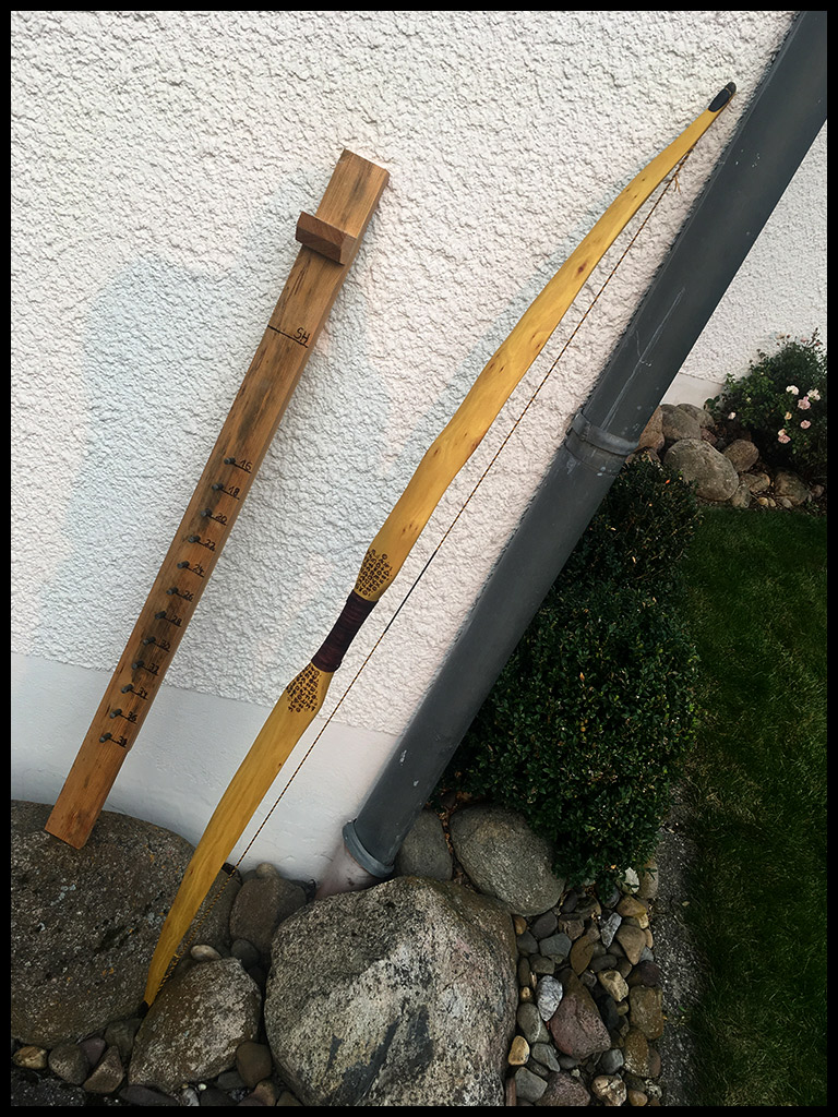

Re: Osage Orange number two :)

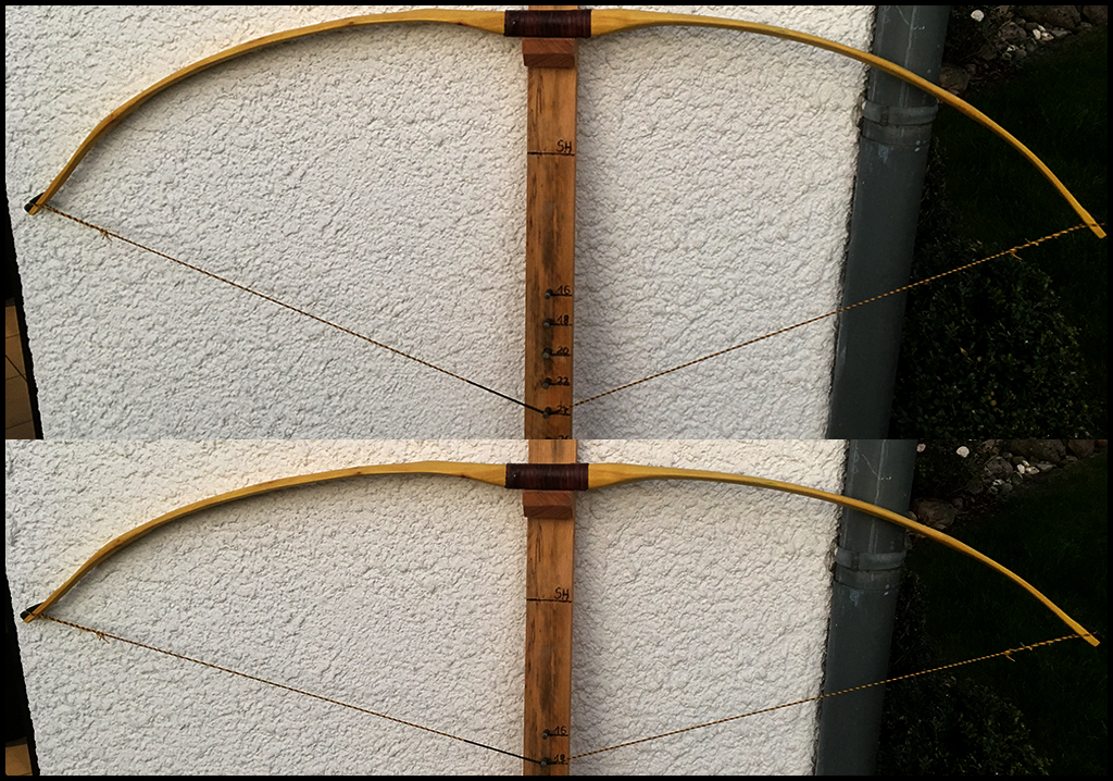

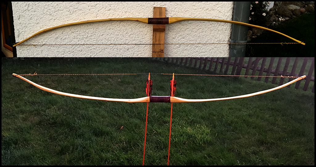

Foto vom ungespannten Bogen fehlt. So ist das nicht wirklich zu beurteilen
@fatz
sorry ich vergas ... wird morgen nachgereicht

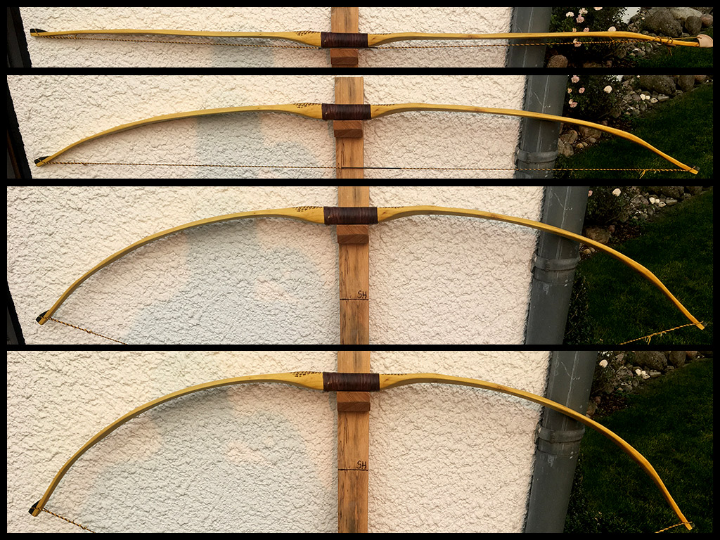

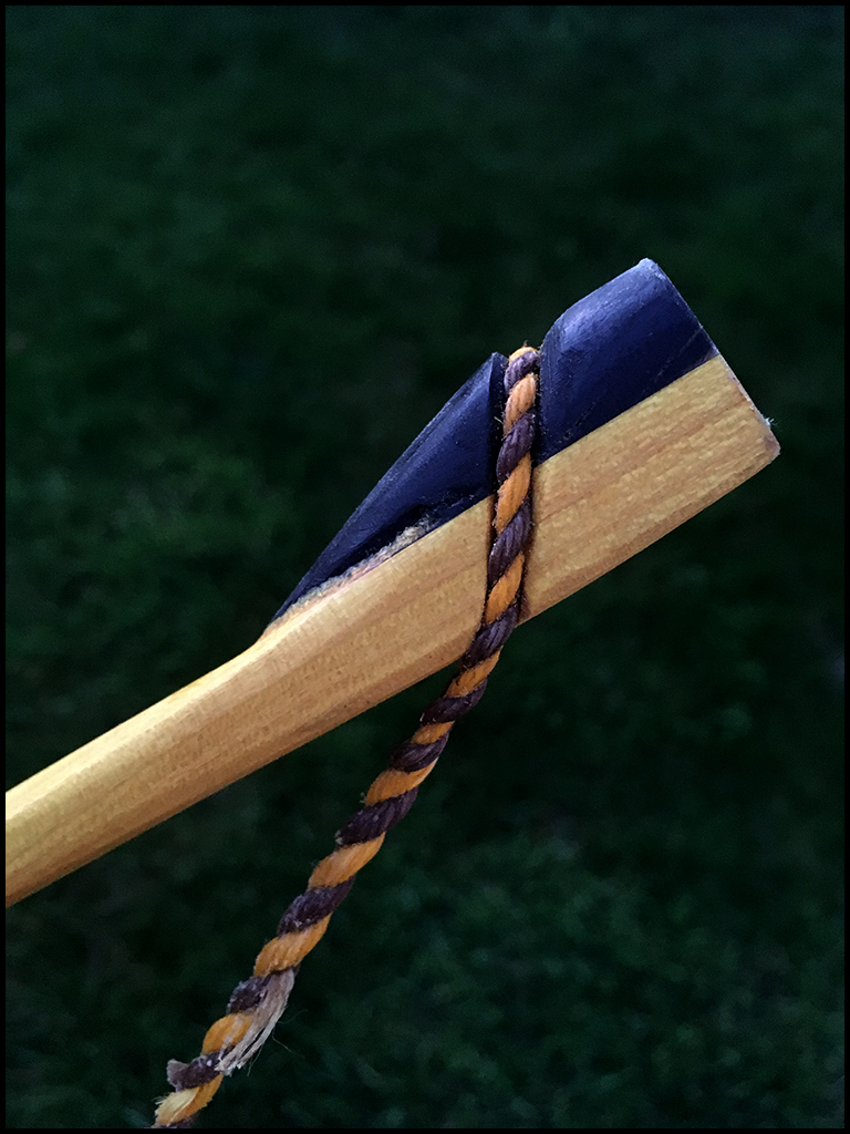

Jau, ungespannt fehlt noch. Deshalb auch nur unter Vorbehalt meine Einwände: er scheint an beiden Wurfarmenden zu stark zu biegen. Links ist das vllt. noch durch den Wuchs bedingt (haste da mal ne Nahaufnahme?), rechts glaube ich das kaum.
Außerdem sind die Tipps selbst noch zu dick und klobig, da würd ich auch noch mal ran.
Alles weitere nach nem Foto vom ungespannten Bogen und ner Nahaufnahme vom linken Ende.

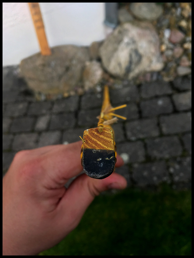

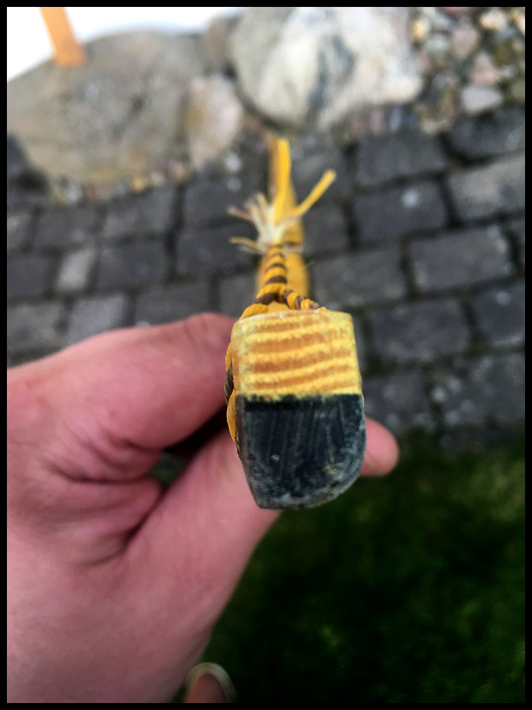

Die Enden machst Du noch fertig? Die sind noch sehr klobig.
Dabei ache auf die Sehnenkerbe. Das Öhrchen wird im Auszug stark zurück geknickt. Das ist nicht optimal. Der Sehne muss man Platz zum bewegen geben.
Am Tip sind die Ringe komplett schräg?
Hat der einen sauberen Rückenring und läuft da nur schräg raus? Oder liegt der ganze Bogen schräg im Stave?
o - o
Sieht so aus als würde der Wurfarm aus der Mitte laufen. Ich hoffe du bist dem Faserverlauf gefolgt

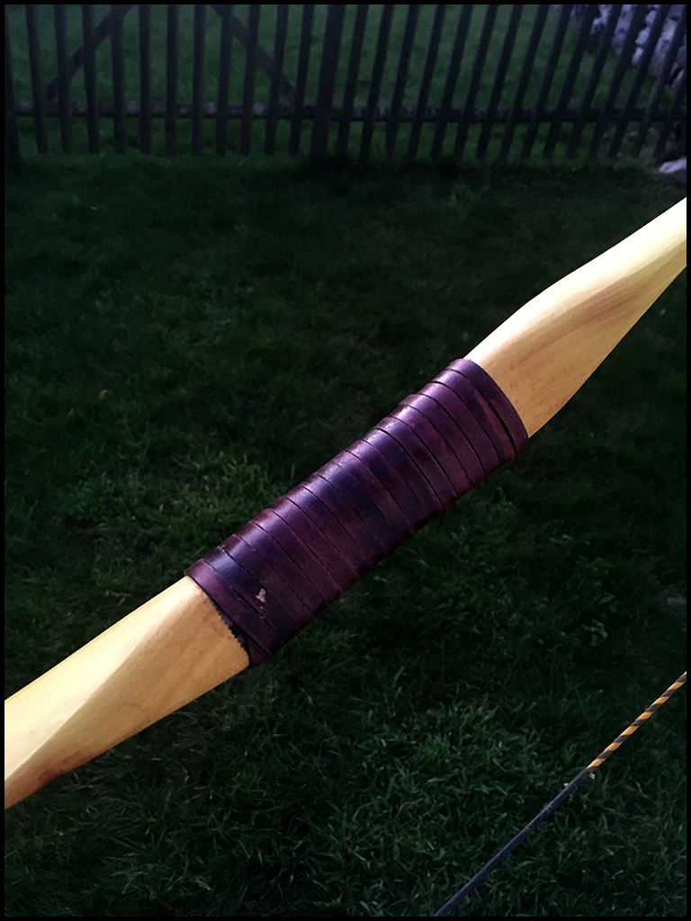

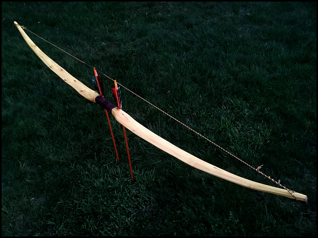

Auf Bild4 siehts so aus als wär der volles Mett rausgelaufen. Fänd ich doof, weil Osage das nicht mag. Steht auch drölf mal so im Forum.
190 Lang, 27" Auszug, bei einem eher schweren Holz, muss man auch mögen.
Und die äußersten 5cm vom Bogen sehen so aus, als hättest du da einfach keine Lust mehr gehabt. Geht mir auch öfter mal so. Sieht aber dann halt ka*** aus.
Vorschlag:
Du hast noch viel Länge, die du eigentlich nicht so brauchst, und der Bogen folgt der Faser nicht so wirklich. Eventuell gibt es ja da ne Länge, auf die du kürzen kannst, wo das mit dem Faserverlauf kompensiert wird.
Vorschlag:
Erstmal besten Dank für eure Hilfe...
Habe nun auch noch ein paar Bilder geschossen:
Hoffe sie gefallen euch...
Nun zu den Fakten:
1.
Habe nun ein Bild ohne Sehne geschossen und mit eingebaut
Ihr müsst bedenken das der Osage Stave übersäht war mit kleinen bis mittleren Ästchen...
An einem WA war sogar ein schräger großer Ast it drin welchen ich mit hoher Sorgfalt ausgearbeitet habe.
Am anderen WA-Ende waren ebenfalls noch drei kleine Ästchen mit drin..
Deswegen die kleinen Buckel an beiden WA Enden 15 cm vor den Tipps
Also habe ich etwas mehr Holz gelassen das mir der Bogen da nicht bricht
2.
Ja leider hat der Bogen an einem Ende gerade Jahresringe und am anderen Ende schräge...Künstlerpech oder etwas
Drehwuchs....man weiß es nicht....
3.

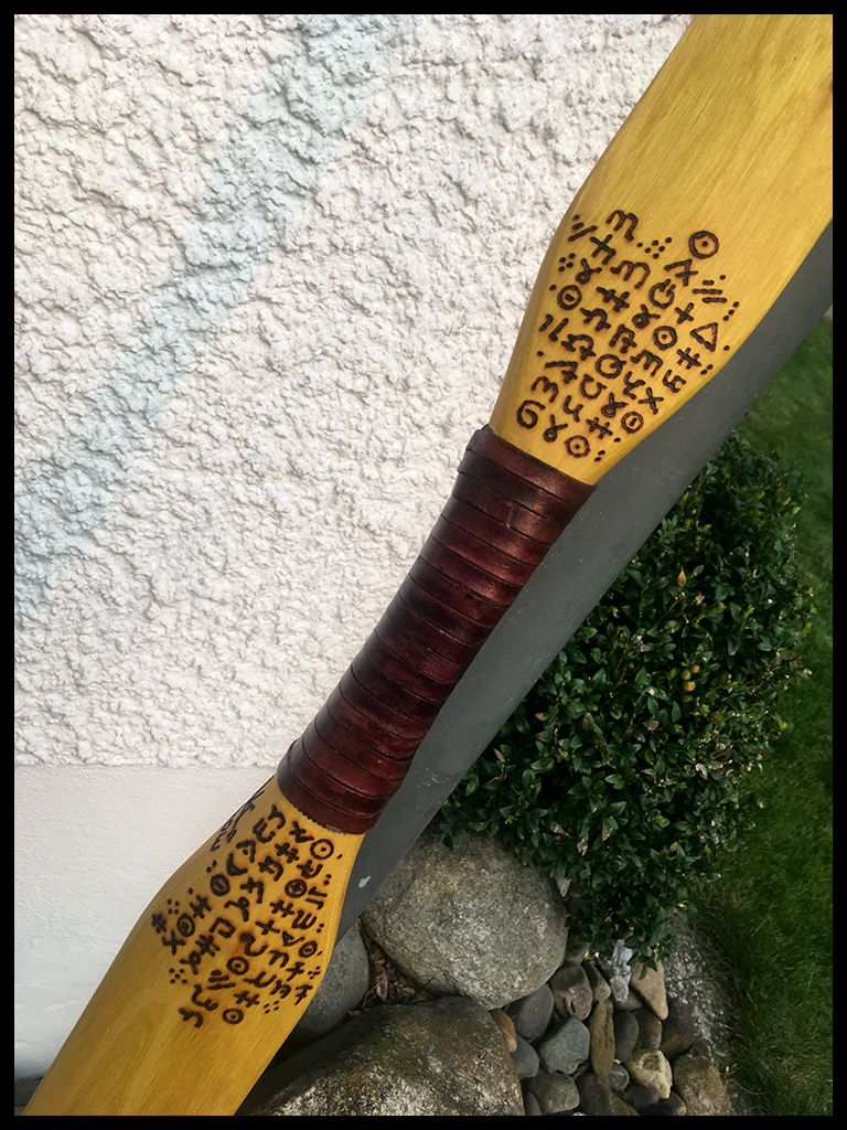

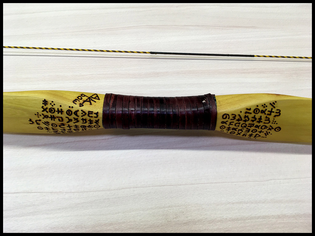

Habe nun heute auf der Arbeit mit dem Brennpeter einige selbsterfundene Runen auf die Fadeouts am Rücken aufgebrannt...
sehen meiner Meinung nach sehr schick aus und stören auch nicht...zumal sie an den dicken breiten Stellen (Fadeouts) sich befinden...werten den Bogen irgendwie noch auf
Also ich hoffe er gefällt euch jetzt besser und ich freue mich schon über Kritik und Lob und eure weiteren Hilfen...
Schon mal besten Dank und wie gesagt, der Bogen ist noch in Feinarbeit und wird erst in ein paar Tagen wenn alles
fertig ist ins Präsi-Thread gestellt....
Danke nochmal...
Euer André
Respekt, dass der Rücken aus ca. 3 verschiedenen Ringen hält.
Hattest du nicht schonmal eine Erfahrung mit Brennpeter und Bogenrücken gemacht?
@Grombard:
Ja leider aber da habe ich auf die WA-Mitte gebrannt und genau da hat sich der Bogen dann verabschiedet...
Habe schon einige Bögen mit leichten Brandings an den Fadeouts versehen und die hielten alle ^^
...und sehen gut aus
