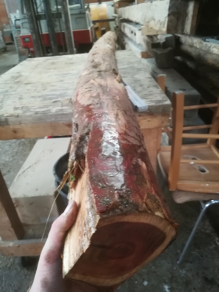

Schönen Montag Morgen liebe Forengemeine,
ich bin neu hier, heiße Manuel und komme aus Aschaffenburg. Ich habe noch keine Erfahrung im Bau von Bögen aber habe schon immer Interesse danach. Außerdem habe ich als Zimmerermeister das Werkzeug und reichlich Erfahrung im Umgang mit Holz.

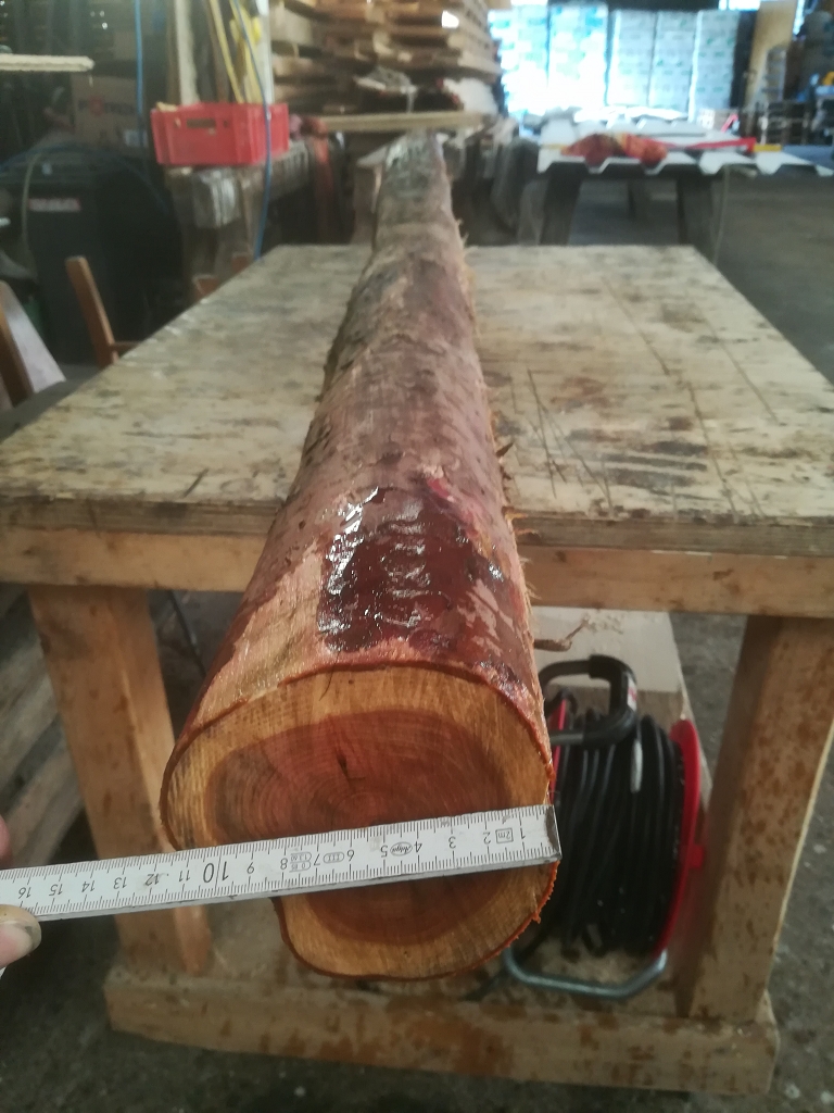

Ich habe heute einen Eibenstamm bekommen und mochte diesen Spalten und anschließend zum Trocknen Lagern. Nun zum Stamm, er ist ca. 2,20m lang wobei die nutzlänge kürzer sein wird, je nachdem was für einen Bogen ich daraus bauen will. Stammdurchmesser ist im Durchschnitt 13cm (12cm und 14cm) er hat für eine Eibe wenige kleinere Äste und hat einen leichten Bogen.. Die Jahresringe sind würde ich mal behaupten relativ eng.
Jetzt meine Frage: Was meint ihr, ist der Stamm überhaupt geeignet für den Bau ein oder mehrerer Bögen, und wenn ja in wie viele Teile soll ich ihn Spalten? Soll ich ihn erst halbieren und dann vierteln oder soll ich ihn halbieren und aus den hälften dann das beste Holzstück rausspalten sodass ich aus dem Stamm 2 Rohlinge bekomme?
Im Anschluss die Enden mit Leim versiegeln und den Rohling gegen verdrehen sichern?

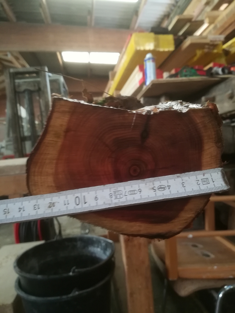

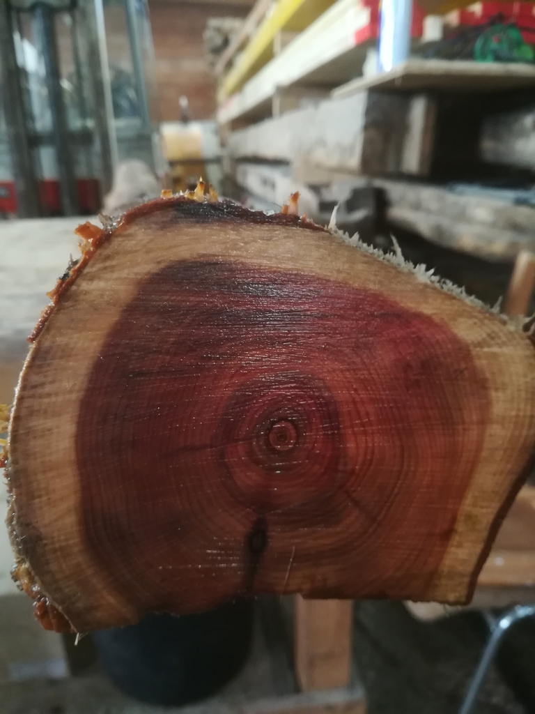

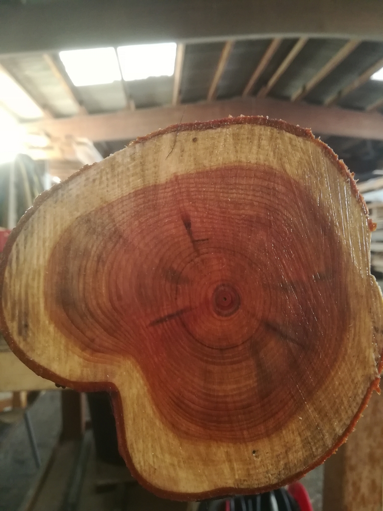

Das obere nächste Stück des Stammes könnte ich auch bekommen, es ist ca. 2,00m lang und hat an den Enden einen Durchmesser von 12 und 9 cm. Kann man damit noch einen Bogen bauen oder ist es ungeeignet?
Ihr braucht keine Angst um das seltene Holz haben, ich will das Holz nur fachmännisch zum Trocknen einlagern und mich bis es trocken ist an Bögen aus Hasel üben. Ich habe schon einige Videos übers Bogenbauen gesehen und habe das Bogenbauer Buch in dem zb. Der englische Langbogen gut zum Bau beschrieben ist.
Ich freue mich auf eure Antworten und bedanke mich schon mal recht herzlich
Gruß Manuel

Moin
Schönes Stück Holz. Da können 2 schöne Bögen draus entstehen.
Ja, ich würden den spalten. aber nur in 2 Hälften, die Reflexe und die Deflexe.
Und klar kannst du aus dem 9-12cm Stück auch einen Bogen bauen, wenn der nicht nur aus Ästen besteht.

Willkommen im FC UndvielSpass hier. Ich würde den Stamm lassen wie er ist und nur die Enden versiegeln. Die beste Versicherung gegen verdrehen und verbiegen ist, den Stamm im Ganzen trocknen zu lassen. Außerdem ist es vermutlich besser, erst einige Erfahrung im Bogenbau zu sammeln, und dann erst die Eibe zu spalten.
Ob das obere Stammstück auch zum Bogenbau geeignet ist,lässt sich ohne Bilder nicht sagen, aber es sind hier schon Bögen aus 5cm dicken Ästen vorgestellt worden.

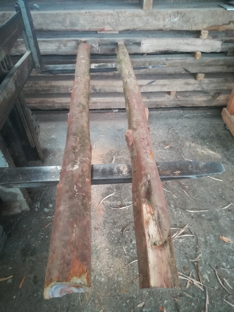

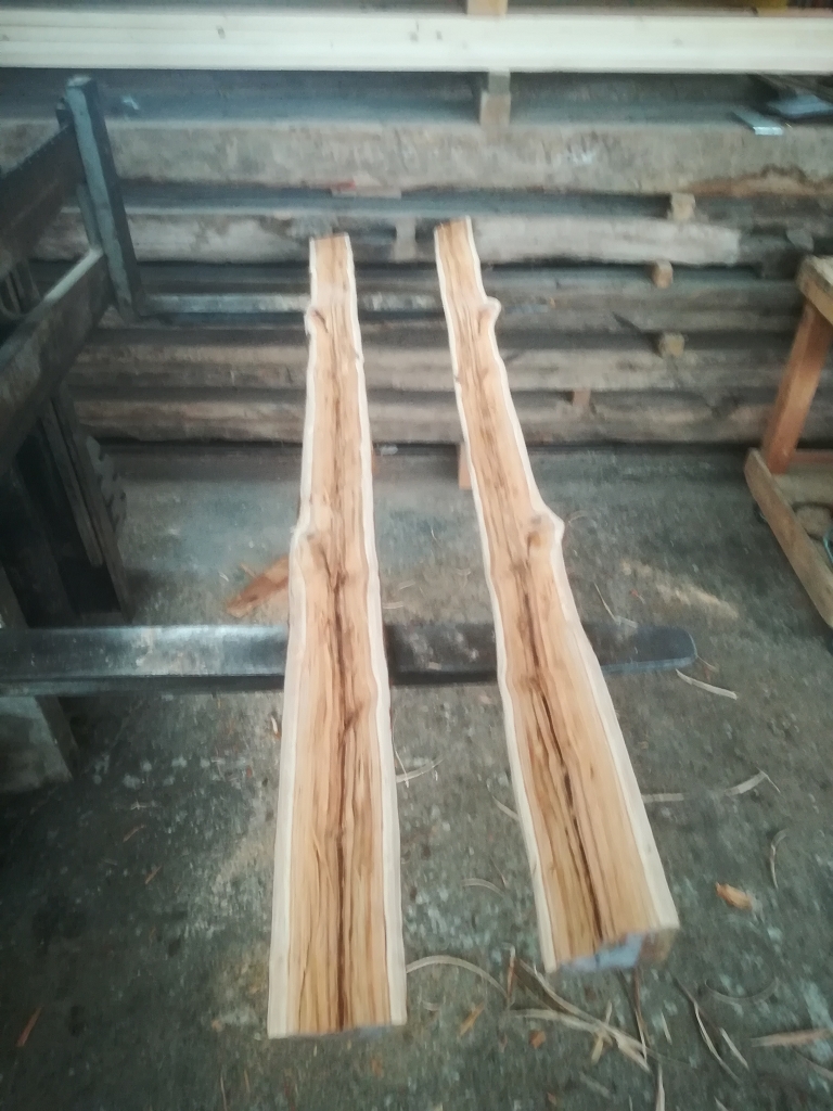

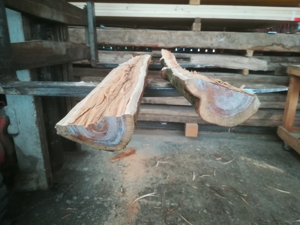

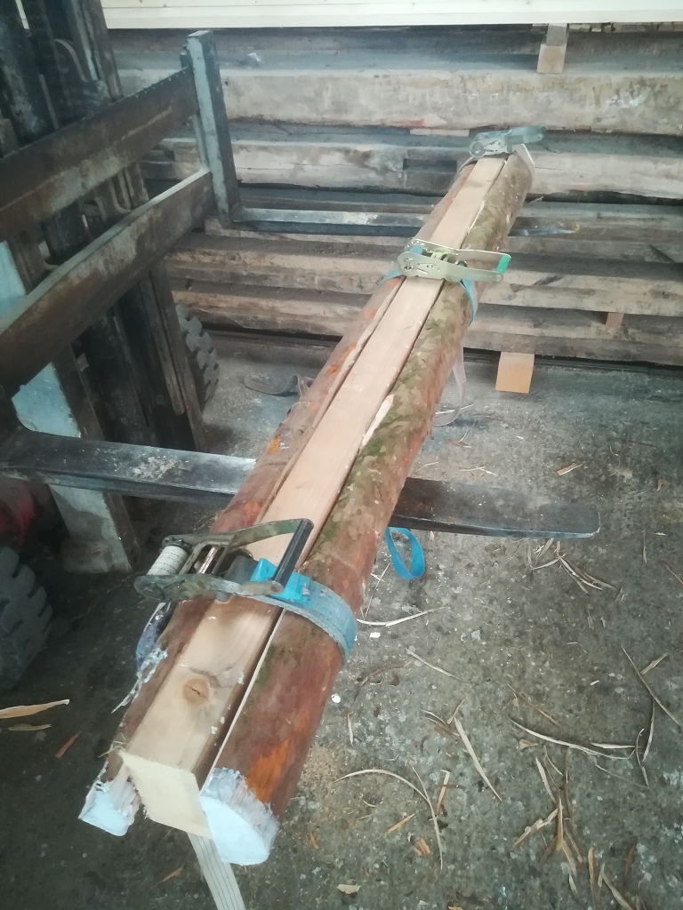

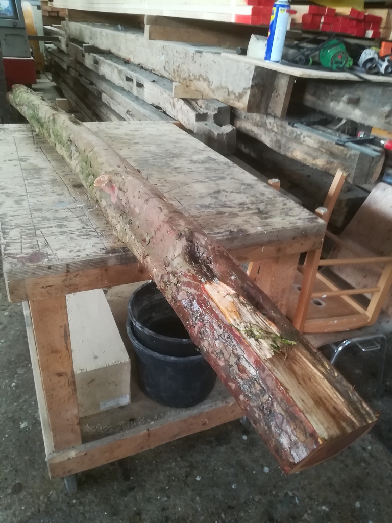

Danke schonmal für eure Antworten, ich habe mich dazu entschlossen ihn 1 mal zu Spalten, da er sonst auf jeden Fall beim Trocknen reißen wird. Ich habe ihn so gespalten das ich eine Reflexe und eine Deflexe Seite habe. ich musste zwar mitten durch die Äste, aber durch gezielte Schnitte ging dies sehr gut. ich bin mit dem Ergebnis zufrieden. Außerdem liegen die Äste so nun nicht im Bogenrücken!
Ich habe die Rohlinge nun versiegelt und auf einen Balken gespannt, was meint ihr wirkt sich dies auf eventuelles drehen usw. aus?
Re: Eibenstamm Spalten
Naja, nu isser durch. Eigentlich keine gute Idee, aber der Drops is ja nu gelutscht.
Eibe ist übrigens recht unanfällig gegen Risse beim Trocknen, besonders beim langsamen Trocknen.
Komm jetzt aber nicht auf die Idee, ihn auch noch zu vierteln!! Da ist die Gefahr, dass du 4 mal Brennholz bekommst statt 2 bogentaugliche Staves doch recht hoch.
Aufspannen kann man, muss man aber nicht. WENN sich Spannungen im Holz aufbauen, merkst du dass beim Bauen: Der nimmt plötzlich ganz seltsame Formen an... aber auch dass ist bei Eibe eher unwahrscheinlich, da gibt es ganz andere Kandidaten...
Und wenn du den 12-auf-9 Stamm bekommen kannst, nimm ihn. Ein Bogensollte drin sein, möglicherweise auch zwei. Muss ja nicht immer ELB sein, auch Flachbögen aus Eibe schießen gut.

Willkommen bei den Eibgenossen
Jetzt hast Du mehrere Meinungen und jede ist gut gemeint, da sie entweder vom hören sagen oder aus eigenen Erfahrungen am einzelnen Stamm herrührt, kann man einige nicht verallgemeinern.
Ich finde aus meinen Erfahrungen hast Du alles richtig gemacht. Meine Stämmchen die ich als Rundholz getrocknet habe sind mir alle gerissen oder wurden ringschälig. Gerissen sind sie nie über die Äste sondern im schönsten Bereich, genau da wo ich den Bogen herausholen wollte.
Wie Du schreibst hast Du genügend Holzkenntnis, also wirst Du auch vieles selbst abschätzen können.
Auf einen Balken aufspannen hat mir jetzt nie etwas gebracht. Achte mehr darauf, dass die Spaltflächen luftig gelagert sind. Enden gut versiegeln und im Schatten trocknen lassen. Hab Geduld das wird schon
Wenn du Dreh im Holz hast wird sich das noch beim Bauen verziehen. Dagegen gibt es kein Rezept.

Das Spalten hat gut geklappt und war richtig. Versiegelung sieht auch gut aus.
Das Einspannen KANN man machen, falsch ist es jedenfalls nicht.
Nun heißt es warten, lieber 2 Jahre als 6 Monate. Nutze die Zeit um Tillerfahrung mit anderen Hölzern und Bearbeitungserfahrung mit Eibe (auch mal an Reststücken oder Unbrauchbarem rumschnitzen!) zu sammeln.
Bedenke immer: Anforderungen, Vorgehen und Ziel von Zimmerer und Bogenbauer unterscheiden sich stark!
Der Zimmerer will trocknes Holz, möglichst schnell und je trockner, desto besser lässt es sich präzise bearbeiten.
Der Bogenbauer will zähes Holz mit Restfeuchte, das elastisch bleibt. Das Holz MUSS langsam trocknen, gerade SO schnell, dass es nicht gammelt, und auf KEINEN Fall mehr als nötig! Also nicht schnelltrocknen und auf keinen Fall zu stark, sonst wird's "Knäckebrot" ohne Elastizität!
Der Zimmerer will ein gerades Ergebnis, und setzt sich dabei über die Maserung hinweg.
Der Bogenbauer will eine unverletzt durchgehende Faser, auch wenn das bedeutet, dass das Werkstück Krümmungen und Wellen hat.
Der Zimmerer baut nach Maß, egal wie hart oder weich das Holz relativ ist. Was nicht in's Maß passt, wir weggeschnitten.
Der Bogenbauer lässt sich GANZ von den Holzeigenschaften leiten. Typ, Form, Länge, Dicke (=Bogenstärke), Details bestimmt allein das Holz.
Tipp am Rande: Beschrifte das Holz! Monat/Jahr der Einlagerung, also 10/2017. Dann weißt Du, welches von wann ist, falls noch einige Staves dazu kommen!

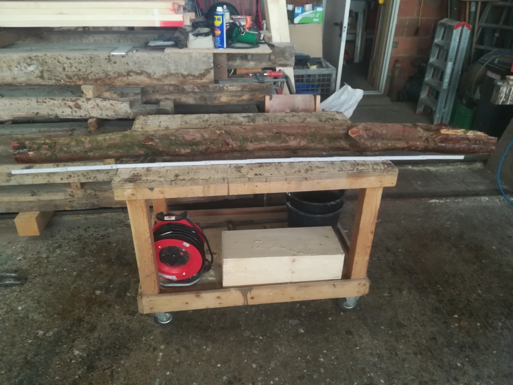

Keine Angst Squid, ich viertel die nicht xD
@fatz, ja ich hab ne stationäre Bandsäge, aber ich habe mir gedacht wenn ich ihn damit Auftrenne zertrenne ich die Fasern, beim Spalten passiert dies nicht, naja gut der Bogen liegt ja vermutlich weit genug von den durchtrennten Fasern weg im Holz aber sicher ist sicher.
Was meint ihr genau mit übertrocknen? Im zu warmer, zu trockener Luft zu weit runter trocknen?
Im Außenbereich unter Dach kann nichts passieren oder?
Wollte die Stave`s schon mindestens 2 Jahre trocknen. 3 oder 4 Jahre gehen auch oder?(Im kühlen Schattigen)
@killerkarpfen, ja das habe ich mir auch gedacht, das sie dann an der für mich schlechtesten Stelle reißen, daher wollte ich ihn Spalten
Ich habe sie jetzt wieder runter gemacht von dem Balken, damit sie schön ablüften können und wenn sie eh machen was sie wollen..^^
@Ravenheart, ja da hast du absolut recht was du da sagst! TOP
Danke Männer!! weiter so!!
werde in naher Zukunft euren Rat zu Herzen nehmen und ein bisschen mit anderen Hölzern probieren und Bögen bauen um die schöne Eibe nicht zu vergeuden.

Mit einer Bandsaege kannst natuerlich schnell Brennholz aus einem Stave machen
Das geht aber auch mit Spalten prima.
Normal bist du da weit genug vom Bogen weg und am Bauch werden beim Tillern eh Fasern durchtrennt, das geht gar nicht anders.
Dass du mit der Bandsaege mit einem passenden rel. groben Saegeband weniger Muehe hast, werd ich dir nicht erzaehlen muessen.
Uebertrocknen: ZB. auf einem unisolierten Dachboden im Sommer. Schattig, draussen, unter Dach ist optimal.
Lass dir ruhig Zeit mit der Eibe. Ich hab die erste auch erst nach 2 Jahren angefasst.

Beim Spalten ist Eibe recht zäh wie du sicher gemerkt hast, es besteht die Gefahr dass das Holz feine Risse in der Längsrichtung
kriegt, das sind die, die du dann mit Epoxy auffüllen musst. Besser mit der Bandsäge halbieren und dabei die Zug- bzw Druckseite
beachten!! Ob das Stämmchen "dreht" merkst du dann eh mit dem Ziehmesser.
