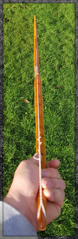

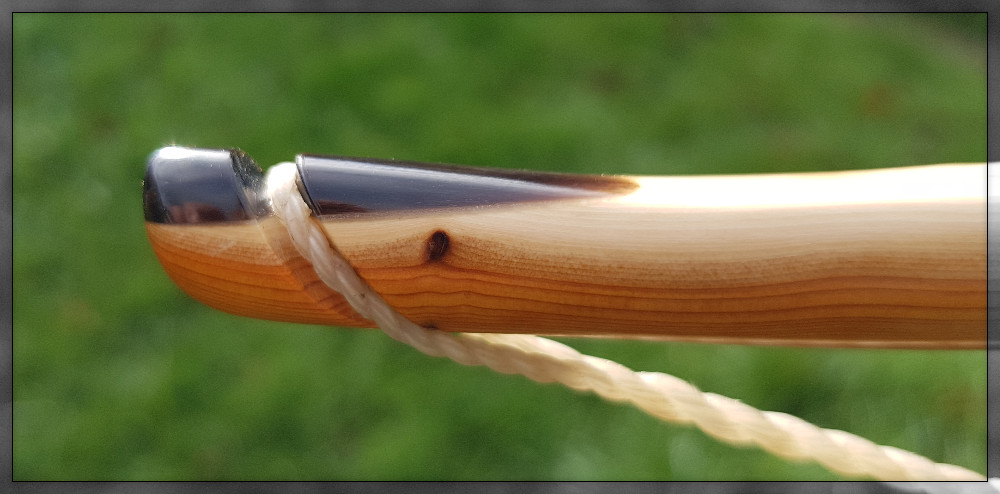

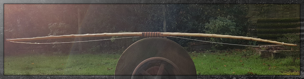

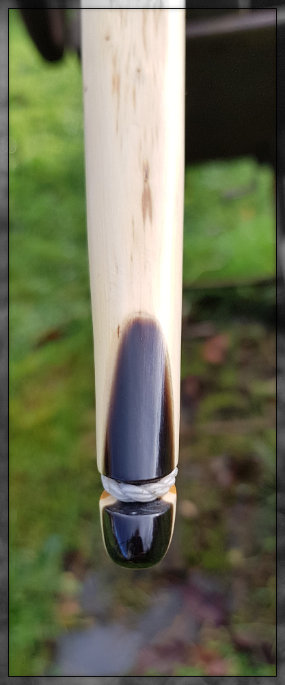

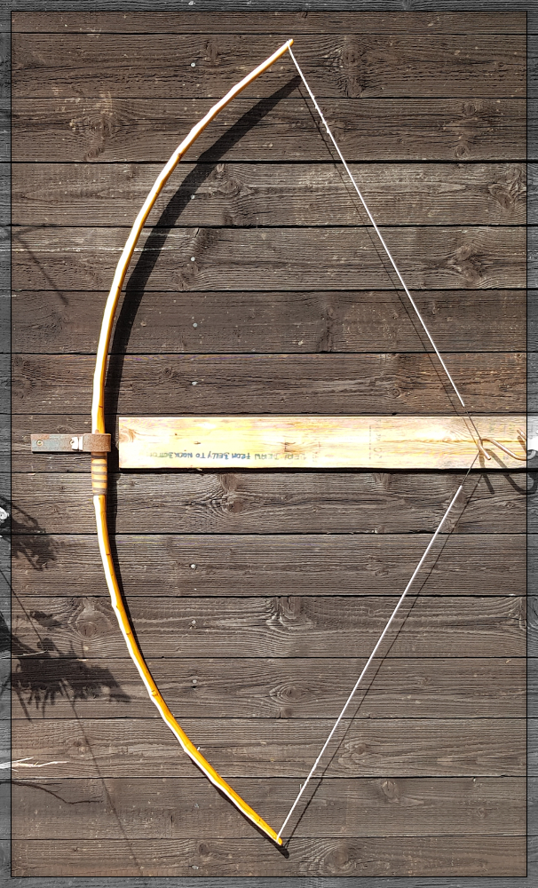

Blacksmith's *Bine* 68" Eibe Flachbogen 50#@28"
Beitrag von Blacksmith77K »
Dann mal doch wieder ein Eibe Flachbogen. ;)
68" italienische Eibe
Wasserbüffel Overlays
Weißes Schafhorn als Arrowpass
12 Strang FF-Sehne
Präzise, hart, schnell, sauber.
...Standhöhe, seitengleich zum Vollauszug.

schönes Stück Eibe mit vielen Totästen sieht toll aus.
Danke fürs Zeigen, ich kann immer wieder viel dazulernen wenn ich deine Bögen betrachte,
die Overlays sind ja wirklich sehr exakt verarbeitet.
Wie breit ist er nach den Fade outs?

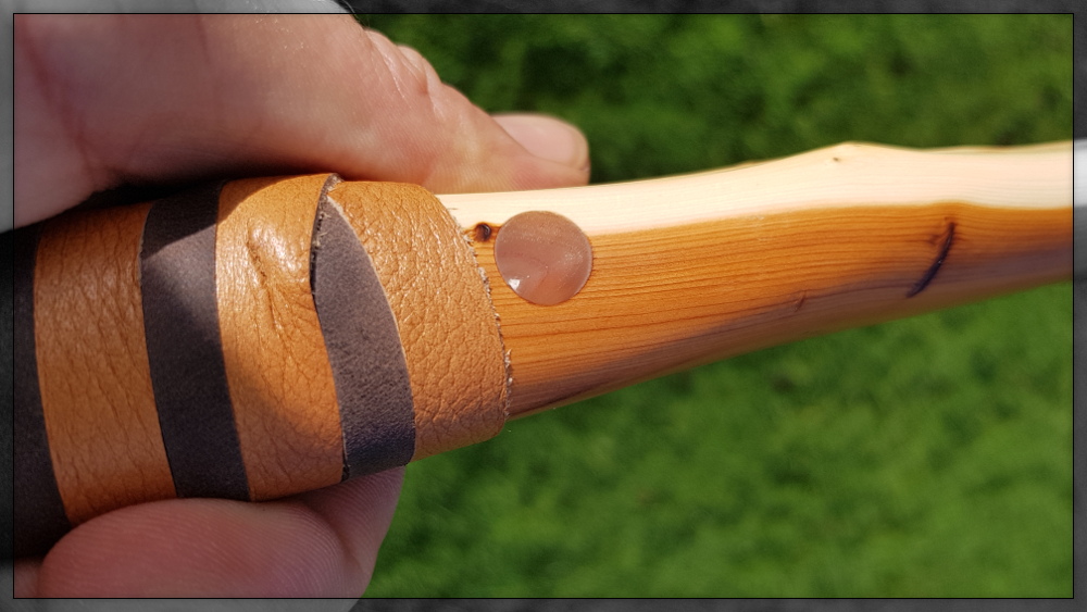

Die Griffwicklung trifft nicht meinen Geschmack, muß sie aber auch nicht ;-)

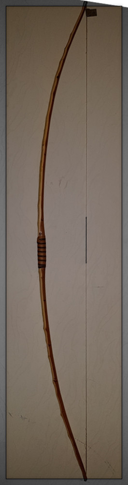

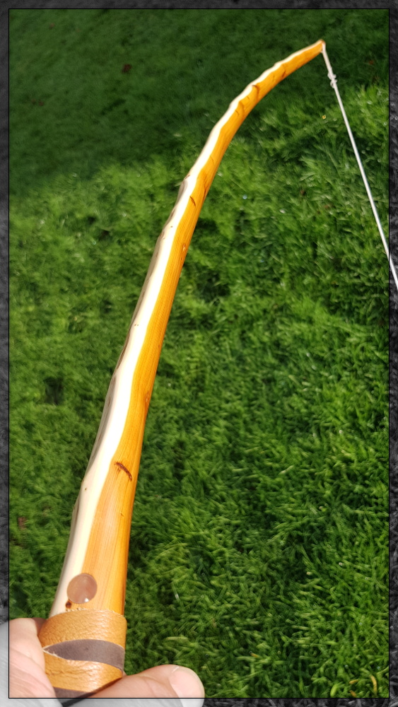

Deftiger deflex im oberen Wurfarm. Faszinierend, das Eibe da noch genug Vorspannung für einen schnellen Bogen aufbaut.
Ein Bild auf Standhöhe wäre noch interessant, und wie viel Standhöhe das gute Stück hat.

Verarbeitung und Tiller makellos. Griffband ist auch nicht so meins und bezüglich eines Bildes auf Standhöhe schließe ich mich Grombard an; nicht nur, weil es interessant wäre, sondern auch, weil das für die Quali für den BdM benötigt wird... ;)
Als Mikro-Kritikpunkt finde ich lediglich, dass der deutliche Unterschied der beiden Wurfarme im Verhältnis von Splint zu Kernholz den Bogen rein optisch diskret unausgewogen macht. Aber das lässt sich nunmal nicht vermeiden, ohne Jahresringe im Bogenrücken zu verletzen... Ist das vielleicht auch der Grund, warum der obere WA mehr Deflex hat? Weil der Stützeffekt des Kernholzes geringer ist?
Jedenfalls würde ich den echt gerne mal ausprobieren, da das einer der wenigen Bögen von Blacky ist, den ich auch ziehen könnte... :D

TorstenT hat geschrieben:... Ist das vielleicht auch der Grund, warum der obere WA mehr Deflex hat? Weil der Stützeffekt des Kernholzes geringer ist?
Der "Knick" ist so sicher schon im Stave gewesen.
Kann mir nicht vorstellen, dass das beim Tillern dazugekommen ist.

Ja sicher war der Stave so wie auf dem ungespannten Bild. Der Bogen hat nahezu kein Set. Keine Überbeanspruchung. Standhöhe liefer ich nach.
Unterschied Splint- und Kernholz die Wurfarme betreffend ist nicht vorhanden. Täuscht wohl auf dem Auszugsbild. Standhöhe in der Präsentation nachgereicht. ;)

Nun ja, schließe mich an, die Griffwicklung wäre auch nicht so meins.

Was habt ihr eigentlich alle gegen das Griffleder?

Es ist aber ein sehr dezenter Flachbogen, oder? Auf den Bilder sieht er fast wie ein Langbogen aus – also D-Form.
Das soll jetzt aber keine Kritik sein. Ich versuche nur die verschiedenen Nuancen zu verstehen für meine zukünftige Bögen.
Gruss
Mizzo
Blacksmith77K
Beiträge: 6025
Re: Blacksmith's *Bine* 68" Eibe Flachbogen 50#@28"
Flachbogen ist alles unter 5/8tel Wurfarm Querschnitt. Der Bogen hat, man könnte sagen : Brotlaib Querschnitt, was nunmal in das flache Profil fällt.

Ich meinte eine unterschiedliche Verteilung von Splint zu Kernholz sowohl auf dem Auszugsbild, als auch auf dem Bild in abgespanntem Zustand zu sehen. Mir kam es so vor, als ob der obere Wurfarm im Vergleich zum unteren deutlich mehr Splintholz als Kernholz hätte (v.a. im mittleren und äußeren Drittel).
Kann mich natürlich täuschen.
Selbst wenn - ändert nichts daran, dass das ein mächtig schicker Bogen ist! :)
Blacksmith77K
Beiträge: 6025
Ja ich sehe was du meinst. Das täuscht ein wenig da der Bogen auch über die Seiten und die Rückenkanten getillert ist. Ich zeigs mal bei Gelegenheit. ;)
