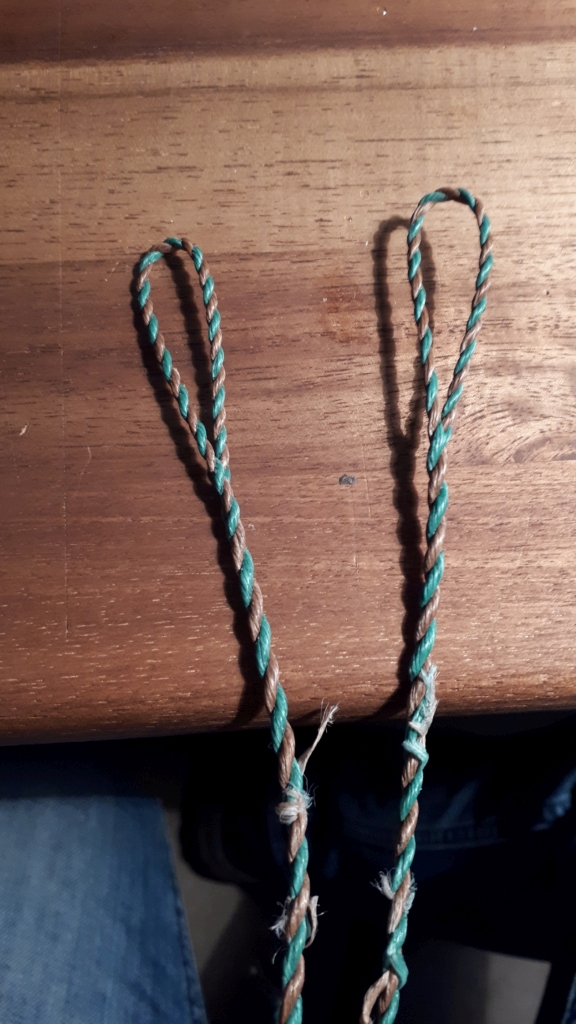

Kannst Du mal ein Bild vom Öhrchen btw Spleiss einstellen. Möglicherweise findet sich da ein Fehler.
Eibdrehen sollte man eine Sehne zum Anpassen nur wenig. Jedenfalls nicht 2 -3". Die würgt sich sonst selber ab.

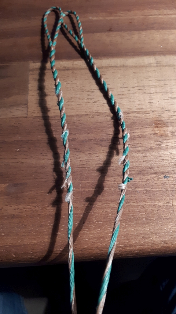

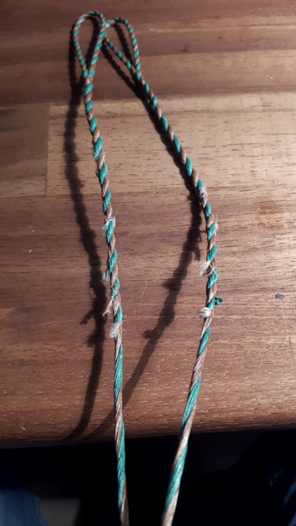

Laut beipackzettel soll man mit dem Mittelpin die Sehnenlänge einstellen.
Und so sieht das grade aus.
Die etwas längeren enden habe ich noch nicht entfernt.

Das sieht ja schon mal nicht schlecht aus.
So wie die gefertigt sind denke ich hast Du auch den Drall der in den Strängen entsteht vor dem verdrillen des zweiten Öhrchens zurück gedreht.
Leider kenne ich mich mit den Sehnenbrettchen nicht so aus. Wahrscheinlich musst Du den Fehler da suchen oder halt die Masse nach dem Ergebnis neu definieren.
Da die Sehne zu lang ist kannst Du den Spleiss auch wieder öffnen und sie kürzer machen, dann ist das Material nicht verloren.
Tut mir Leid, das ist eben der Grund warum ich und das Sehnenbrett nicht klar kommen

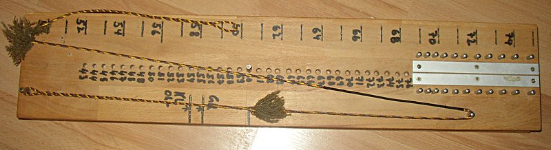

Mit meinem selber gebauten Brett kriege ich die Sehnen so hin, dass sie auf die jeweiligen Bögen passen... (was ich ja schon geschrieben habe) und da funktioniert auch die Funktion, dass eine vorhandene Sehne gemessen werden kann (siehe Bild der Sehne für einen 60" Bogen)... Wobei dieses Maß nicht die Bogen-, sondern die Sehnelänge anzeigt.
Wenn ich also eine Sehne auf dem Brett abmesse und spleiße, stelle ich den mittleren Bolzen auf das entspr. Sehnenmaß und wenn die Sehne fertig ist überprüfe ich sie noch mal auf dem Sehnenbrett... bisher passten sämtliche Sehnen auch zu den entspr. Bögen... Ich will jetzt aber nicht darauf beharren, dass das Brett von BP exakt funktioniert.. vielleicht habe ich ja auch einfach nur die Maße toleranter übertragen, so dass mein Brett funktioniert... und das bei verschiedensten Längen.
