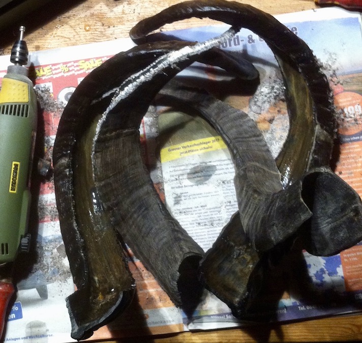

Zoffti hat geschrieben:...Widderhörner dagegen hatte glaub ich nur der Neumi vor ca. 3 Jahren mal in der Mache...
Grüss Dich, nee aus den Hörnern wurde kein Bogen gebaut - die Dinger sind auch derart verdreht, dass man unglaublich viel biegen müsste und ob das Horn die Form dann hält...
