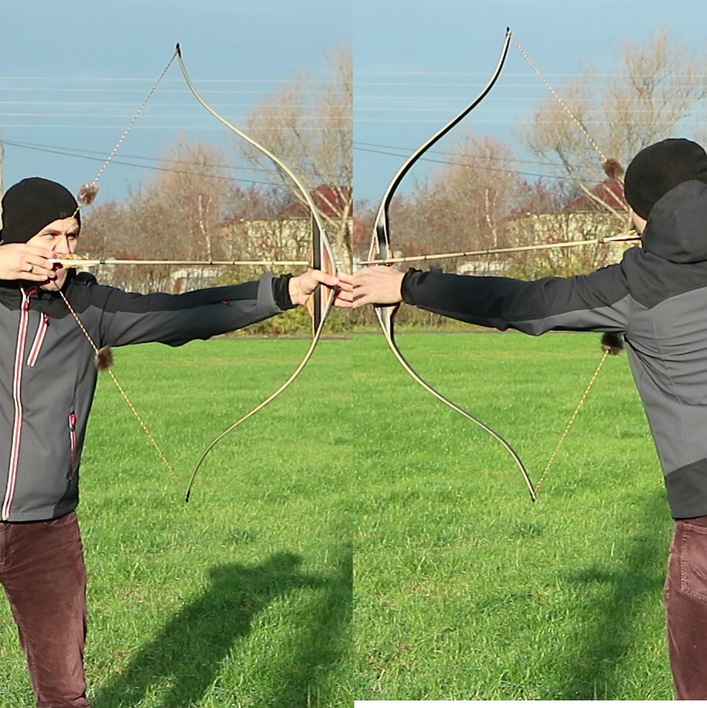

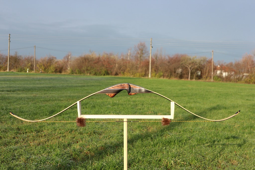

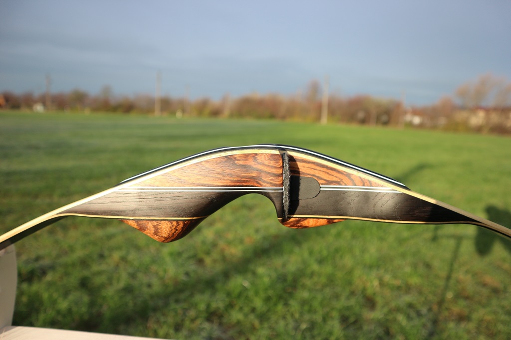

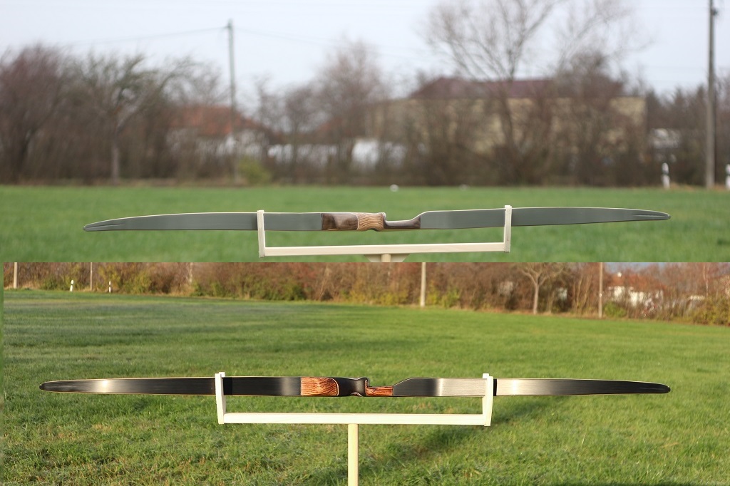

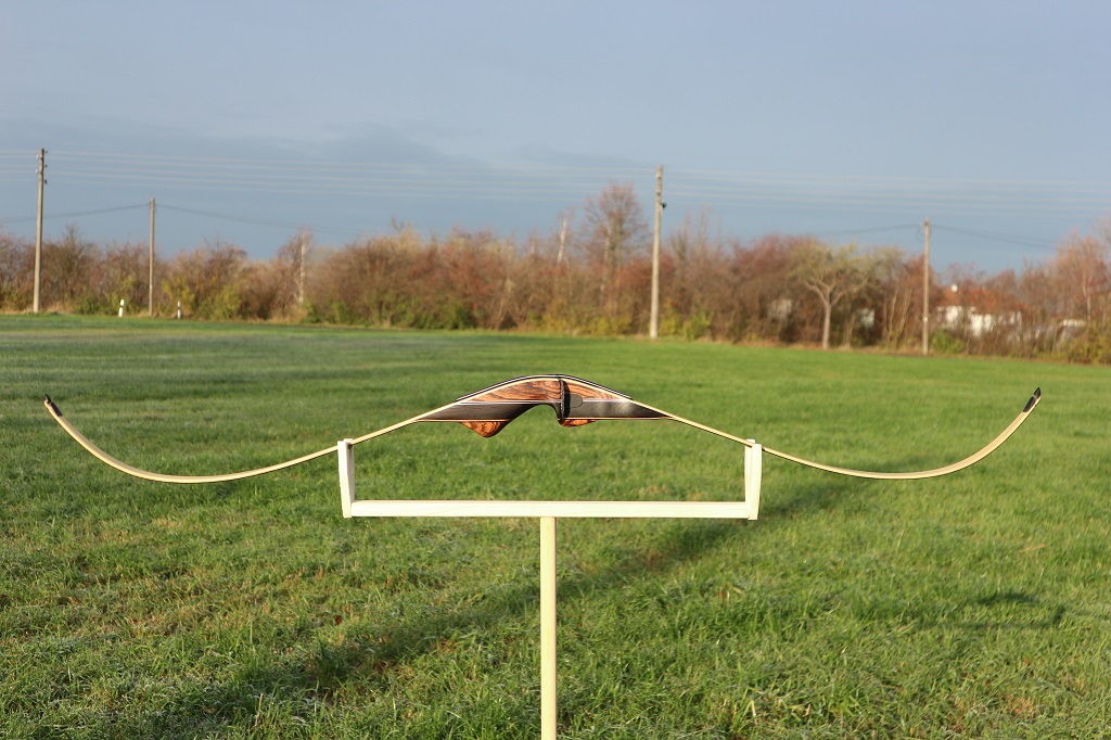

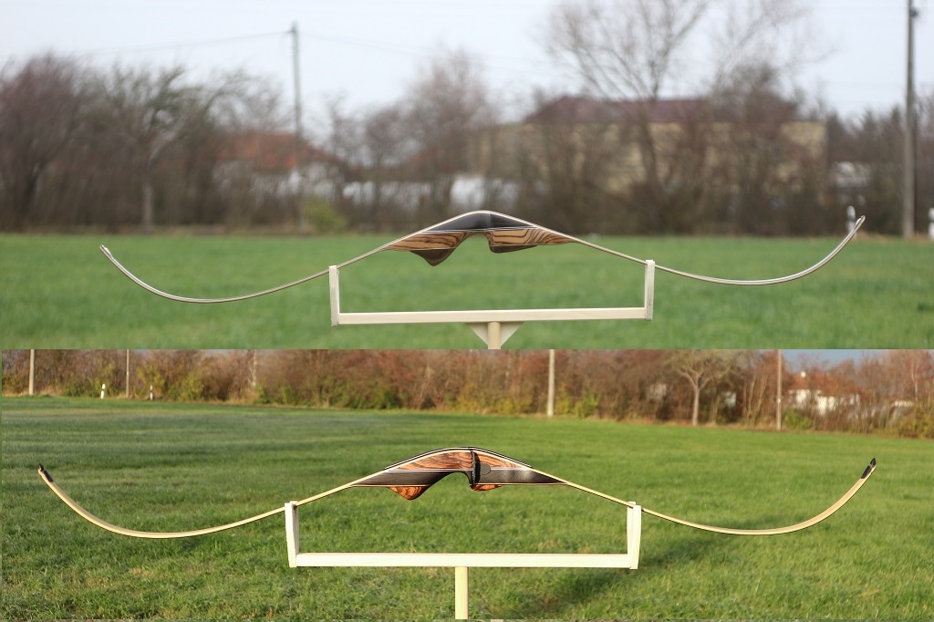

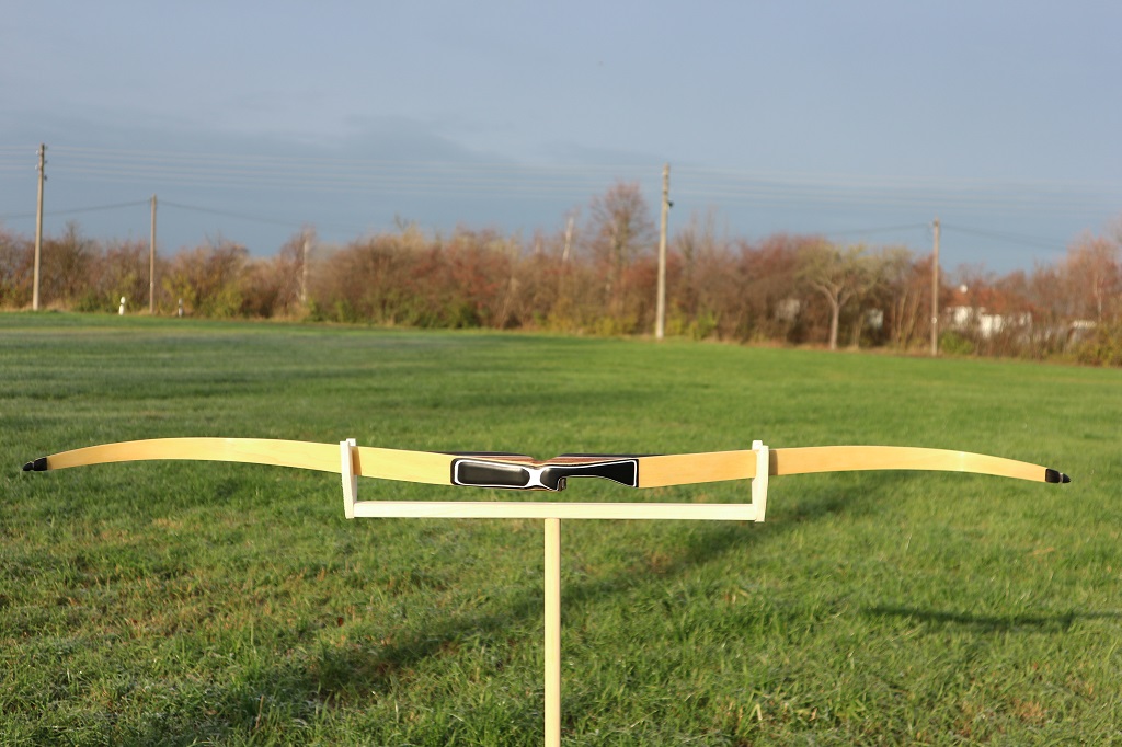

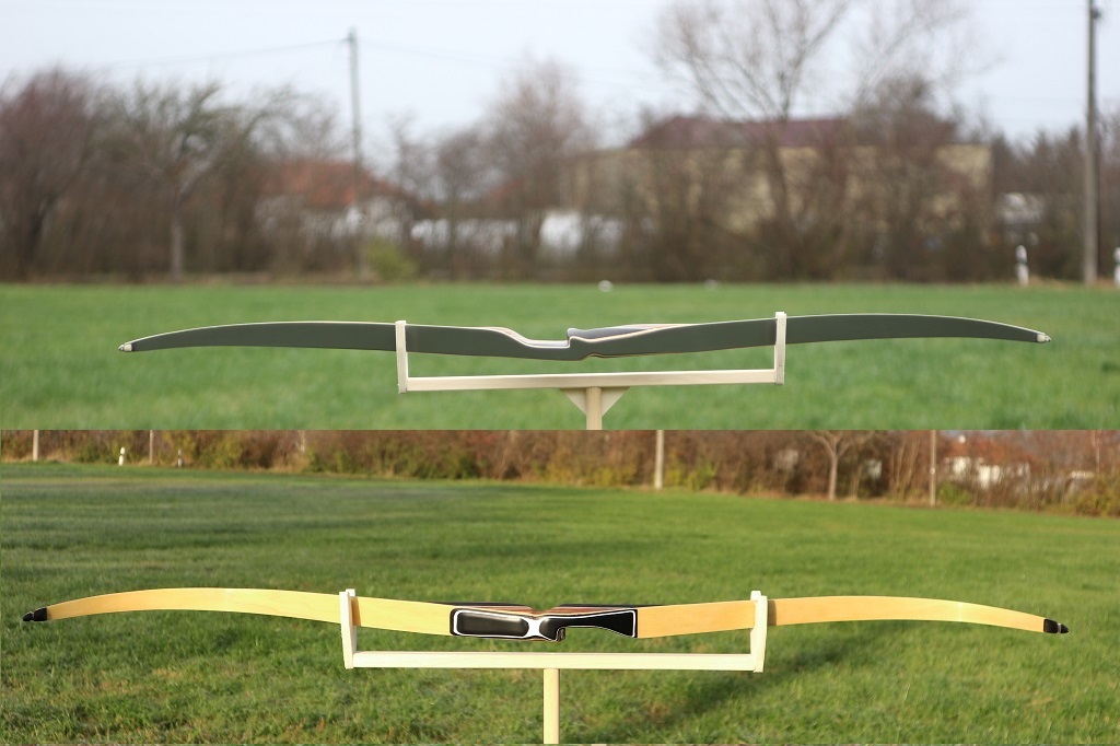

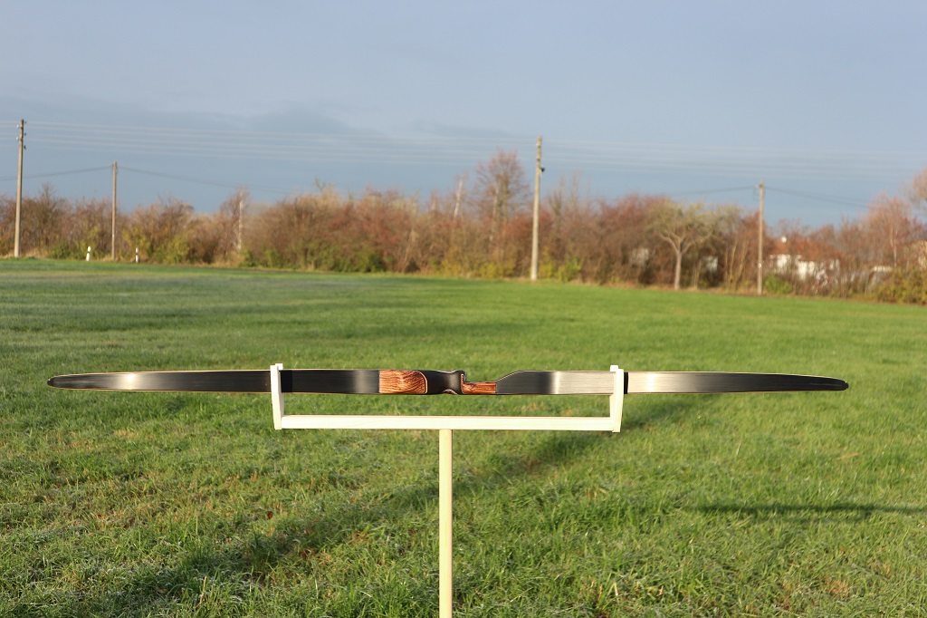

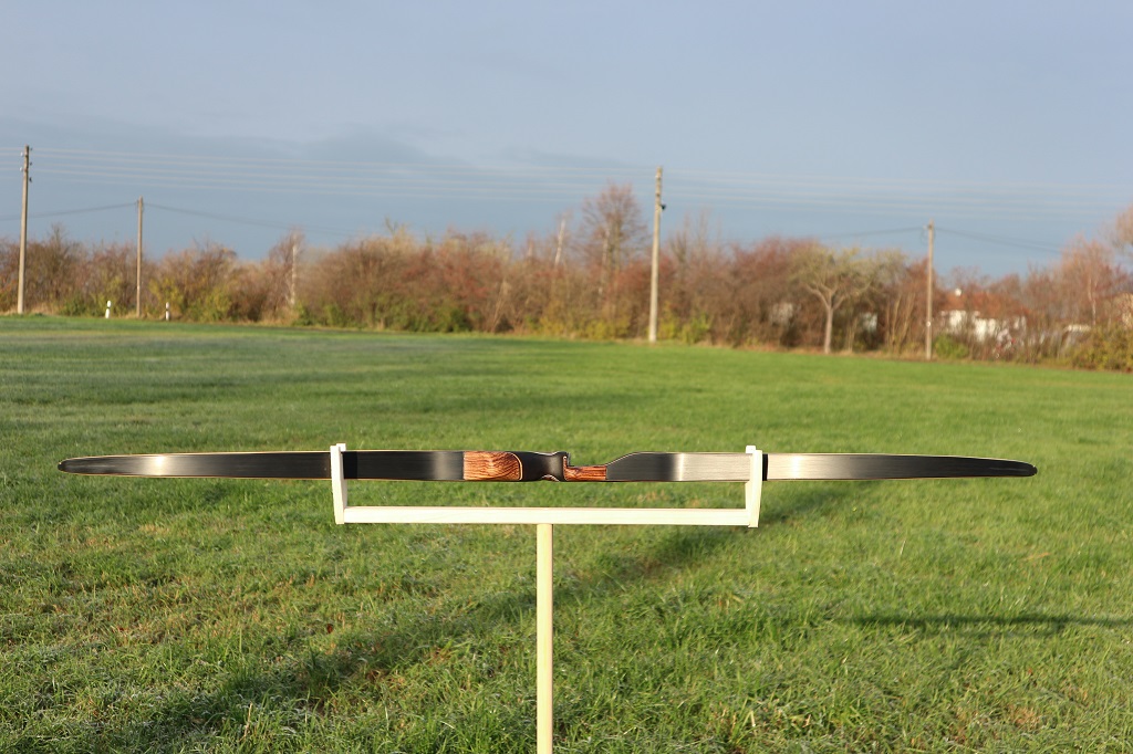

Mal wieder was von mir.
Noch nicht 100% fertig, aber vorhin war gerade mal etwas Sonne, was ich ausnutzen wollte.
Nachdem ich jetzt mal etwas mit dem 51" Damenbogen geschossen habe und mir das Ding einfach richtig Spaß gemacht hat, habe ich mir das Teil nochmal in meiner Zugstärke gebaut.
Die Recurves sind je Seite um ca 2cm verlängert um bei geringerer Standhöhe trotzdem auf ordentliche Vorspannung zu kommen.
Mit der Geschwindigkeit bin ich angesichts des Designs völlig zufrieden.
Mit meiner Dacron-Tillersehne habe ich einen 270gn Warrior auf reproduzierbare 180fps beschleunigen können.
Der komplette Bogen ist vom Finish her Matt gehalten. Beim Klarglas gefällt mir das sehr gut, beim schwarzglas nicht ganz so sehr.
Da gehe ich sicher nochmal drüber.
Der Bogen wird auch noch einen filigranen selbstgebauten Bogenköcher passend zum Griffholz erhalten.
Fakten:
Länge: 52" AMO
Wumms: 33#@28" (wie der 51"er bis 30" angenehem auszuziehen)
Griff: Zebrano und Räuchereiche mit Zierstreifen und Overlay

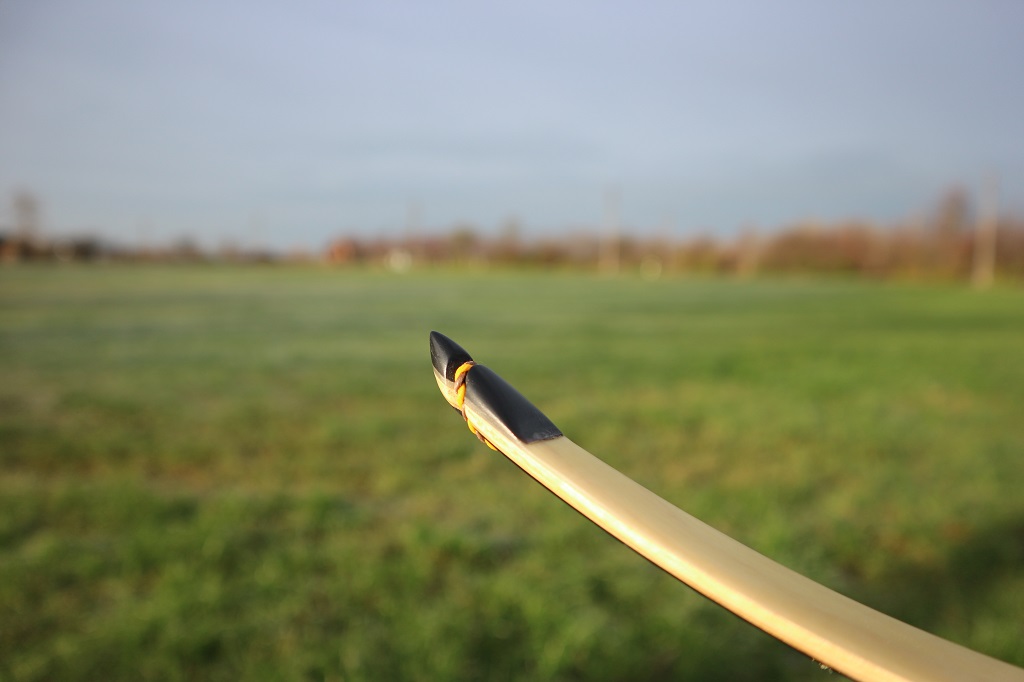

Wurfarme: Klarglas/2,4mmEsche/1,4mm Esche/Schwarzglas
Sehne: 49" 12 Strang Spectra mit Bieberpuffs
Standhöhe: 6,5"
Pfeilauflage und Pass: fertiges Standardzeugs aus der Tüte

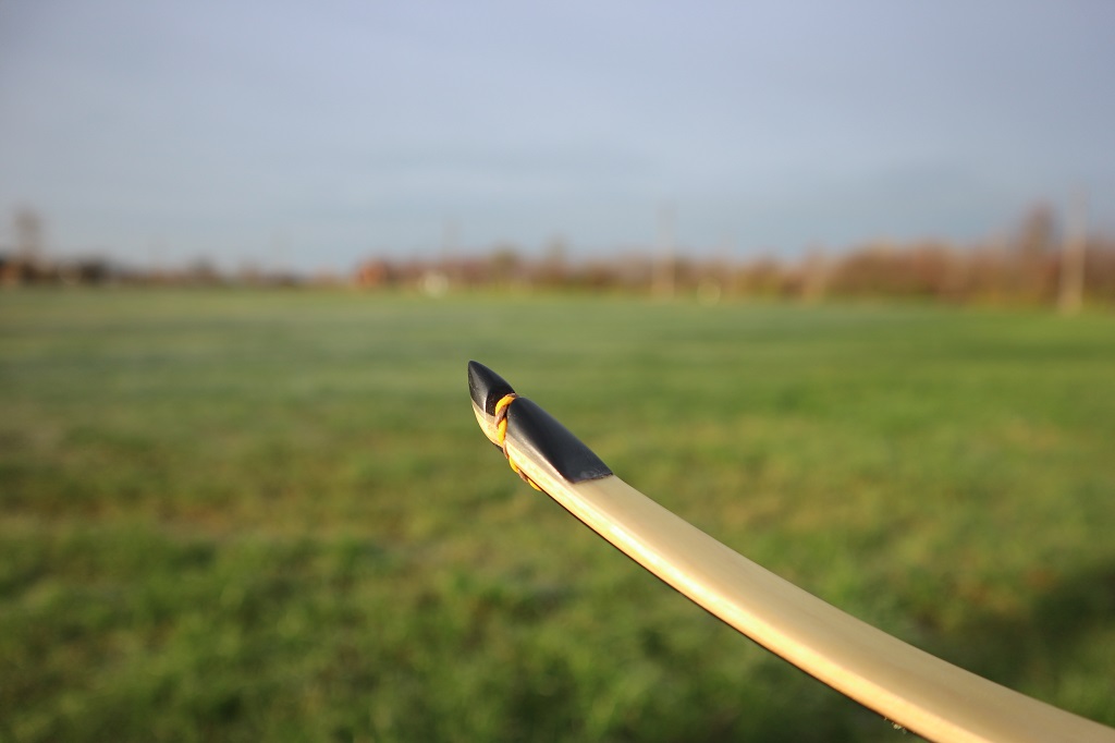

Tips: Horn
Finisch: Leinöl , Glas mit 320er Korn und Stahlwolle mattiert
Bilders: (man entschuldige den noch etwas hässlichen Bogenhalter. Der wird noch überarbeitet und bekommt etwas Farbe)
Fakten:
Länge: 52" AMO
Standhöhe: 6,5"
Tips: Horn

Nachdem ich den jetzt auf unserm Hausparcours ausgiebig getestet habe und heute noch mit meinem alten Herrn eine dreistellige Zahl Pfeile in der Tiefgarage in die Scheibe geprügelt habe steht fest:
Der isses!
Verzeiht zwar keinen Fehler im Ablass und fenstert die Pfeile beim kleinsten Zittern im Bogenarm sonstwohin....
Aber sauber geschossen ist er super präzise und scheint auch angemessen schnell zu werfen, da die Flugbahn auch bei weiten Zielen angenehm flach ist.
Und so n kurzer Bogen macht einfach richtig gute Laune.
Mal sehen, ob ich damit im Januar in Ummerstadt das Ergebnis der Schlammschlacht im November, die ich mit dem 59"er geschossen habe, wieder erreiche.
Der isses!

Ich hab das Bögelein ja schon live in der Hand gehabt und muss sagen von allen Bögen die Grombard so gebaut hat gefällt er mir wirklich gut. Er wirft sauebr und ordentlich dorthin wo er soll und hat auch von der bearbeitung keine großen Mängel. Ein klein bißchen Handshock hat er mit (zu) leichten Pfeilen ...aber dann nimmt man einfach schwerere :-P
By the way: Ich finds echt nett anzusehen wie aus dem kleinen Holzwurm Grombard jetzt langsam ein vernünftiger "Glaspapscher" wird
Mal sehen was er im Januar bei mir in der Werkstatt vorbeibringt

Aus dem gespiegeltem Zwillingsgriff habe ich auch einen Bogen gebaut.
Dabei habe ich (weil mir beim Verkleben der Stoff für die Farbe/Muster unterm Glas an 3 Stellen etwas verrutscht ist) die Wurfarme mal lackiert. (RAL 7009)
Und den Bogen anschließend mit mehreren Lagen Klarlack seidenmatt versiegelt.
Ich mag lackieren nicht.... ölen sieht besser aus, fühlt sich besser an und lässt sich auch 1000x besser verarbeiten.
Die Photos sind nicht so der Bringer (bewölkt und Regen) aber ich wollt ihn mal noch mit reinwerfen.
Schießen tut er genauso, wie der erste. Sieht nur nicht ganz so schick aus.
