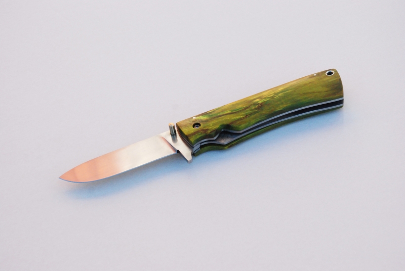

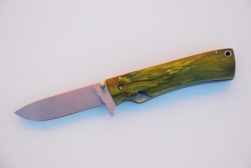

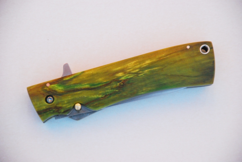

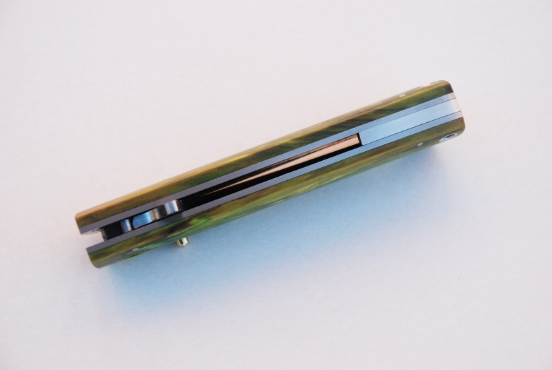

Hallo, ich möchte euch mein erstes Klappmesser zeigen.
Nach dem ich fast ein Jahr lang immer mal wieder daran gebastelt habe ist es nun endlich fertig.
Es war mal wieder was ganz neues und ich weiß erlich gesagt nicht ob ich nochmal ein Klappmesser bauen würde.
Die einzigen elektrischen Werkzeuge die ich verwendet habe waren Bandschleifer und Bohrmaschine. Es war ziemlich schwierig und langwierig alles passgenau zu feilen, besonders Titan feilt sich nicht so leicht.
Konstruktive Kritik ist definitiv erwünscht!
Felix
Linerlockbauweise
Länge aufgeklappt: ca. 21 cm
Länge zusammengeklappt: ca: 12 cm
Klinge: D2 (1.2379)
Feder und Platten: Titan, Ti-6AL-4V (Grade 5)
Abstandhalter und Klingenachse: Rostfreier Stahl
Griffmaterial: Stabilisierte und grün gefärbte Buche
Mein erstes Klappmesser

Ich baue auch Messer, aber dann doch eher mit feststehender Klinge.. an ein Klappmesser habe ich mich noch nicht heran getraut... von daher sehe ich auch nichts, was ich kritisieren möchte... Ich finde das Werk gelungen... auch von der Optik her... gute Arbeit...

Was ich anhand der Fotos so sehe, gelungenes Messer das sauber verarbeitet ist. Ich hätte jetzt keinen 1.2379 genommen. Ich habe zwei oder 3 Messer aus 1.2379 gebaut und zwei der drei Klingen zeigt trotz penibler Pflege deutliche Korrosionsspuren.

hab vom Messerbauen keine Ahnung aber das sieht Klasse aus.

Vielen Dank für das Lob.
So war das auch bei diesem Messer, irgendwann hab ich mich dann aufgerafft und es fertig gemacht.
Felix
Holzbieger hat geschrieben: An Klappmesser habe ich mich noch nicht gewagt. Oh stimmt nicht, ich habe mal eines angefangen und die Teile liegen seit Jahren auf meinem Schreibtsich.
Welche Art von Korrosionsspuren sind auf deinen Messern? Ich hab auch schon ein Küchenmesser aus 1.2379 gemacht, das wird seit einem Jahr benutzt, da sind bis jetzt noch keine Korrosionsspuren zu sehen. Aber ich ich schwenke jetzt trotzdem auf Niolox um.Holzbieger hat geschrieben:Ich hätte jetzt keinen 1.2379 genommen. Ich habe zwei oder 3 Messer aus 1.2379 gebaut und zwei der drei Klingen zeigt trotz penibler Pflege deutliche Korrosionsspuren.

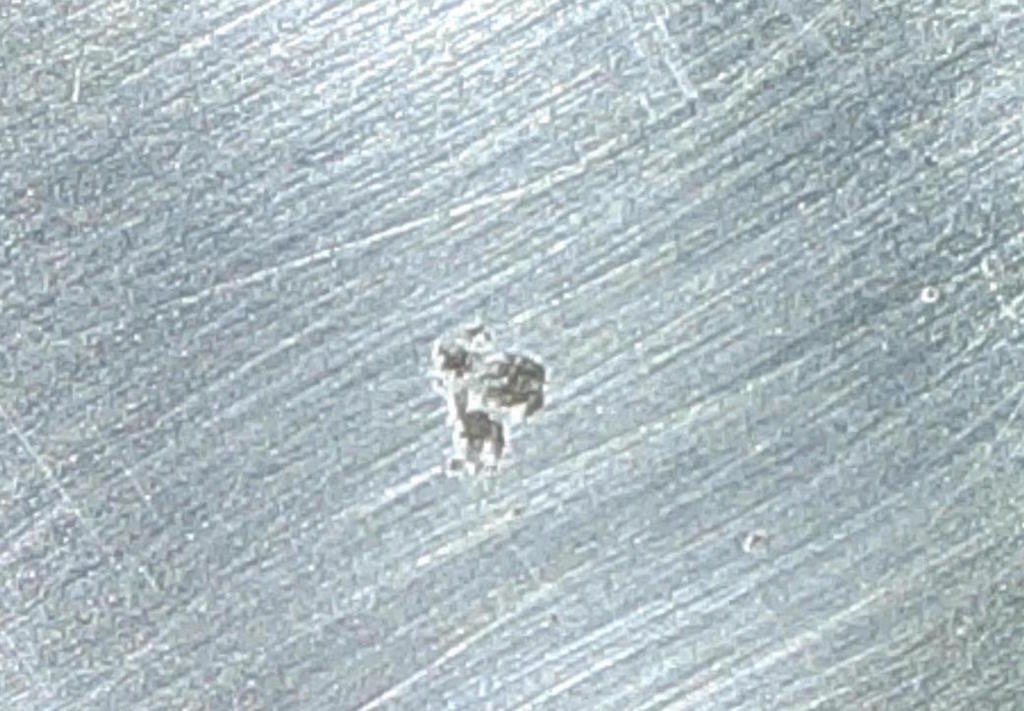

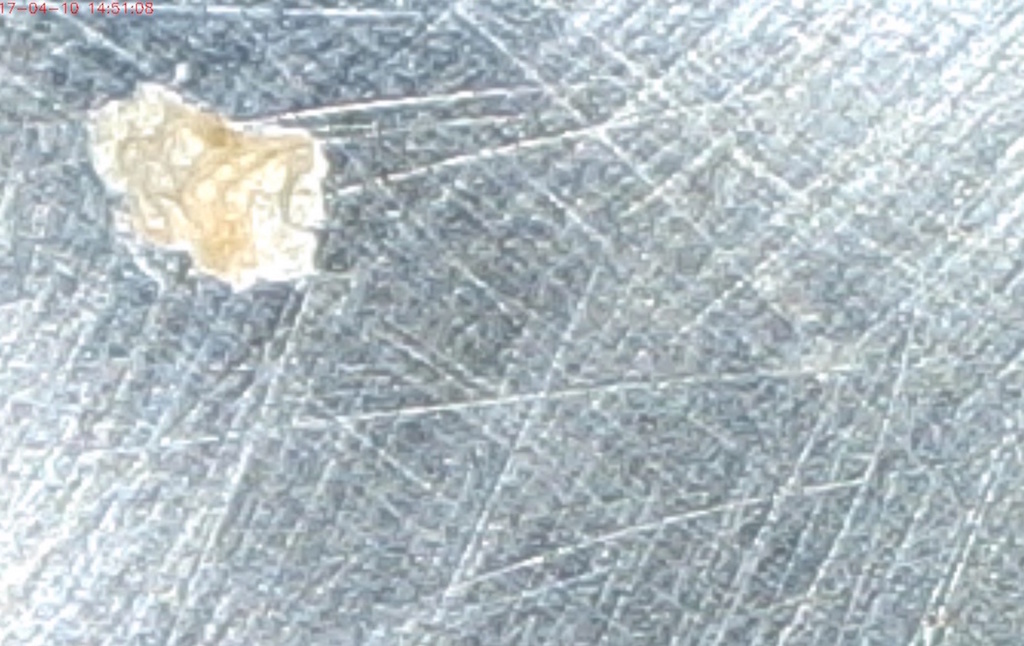

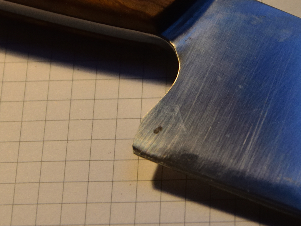

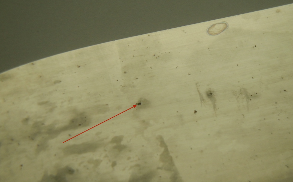

Am besten zeigt man das anhand von Bildern und ich habe das auch dokumentiert. Beide Messer sind aus 1.2379 und gebaut habe ich beide 2012. Die Korrosion ist mir im April 2017 aufgefallen.
Dies ist eine Korrosionsspur am ersten Küchenmesser das ich je gebaut habe. Ich benutze es selbst und es wird nach jedem Einsatz sauber gemacht, getrocknet und auch trocken gelagert. .
Man sieht deutlich die "Fraßstelle"
Dies ist ein Bild eines Küchenmesser welches ich für einen Bekannten gemacht habe. Es ist wohl weniger gut gepflegt da mehr Korrosionsstellen vorhanden sind, die allerdings kleiner sind. Dieses Messer zeigt auch deutliche Verfärbungen
Unter dem Mikroskop sehen die Stellen so aus:
Diese sind deutlich mit der Nadel als Vertiefungen fühlbar.
Dies mit Jürgen Schanz diskutiert und es ist eindeutig "Lochfraß". 1.2379 ist nicht rostfrei sondern nur rostträge und empfindlich gegen Säuren, also auch alle Fruchtsäuren die z.B. in Lebensmitteln vorkommen. Ich benutze diesen Stahl eigentlich nicht mehr.
