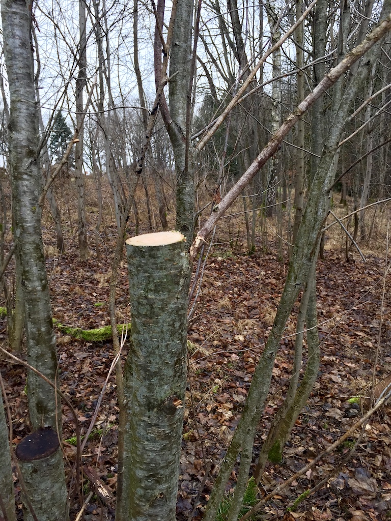

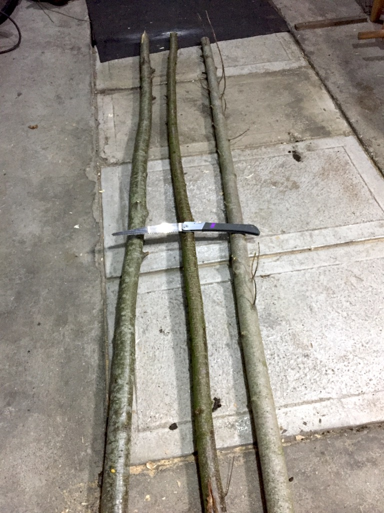

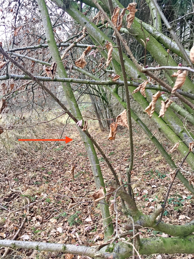

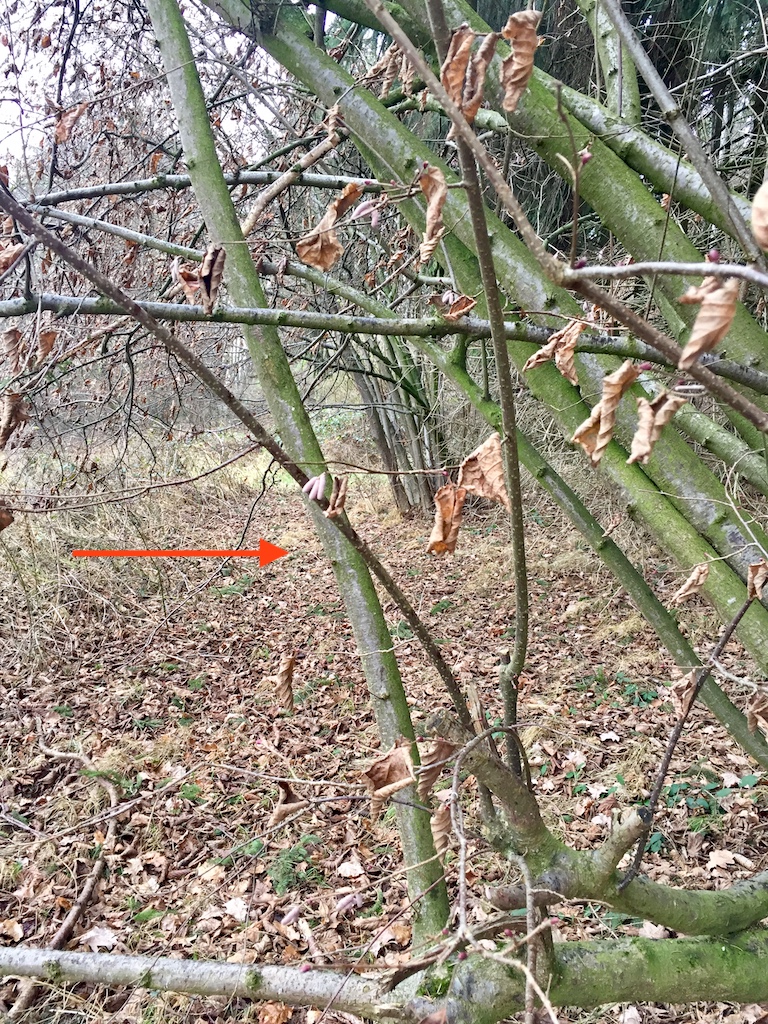

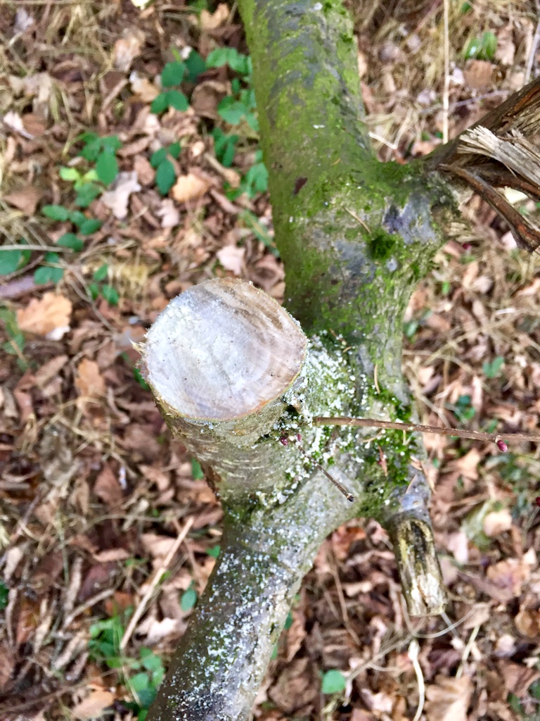

gestern war ich unterwegs und hab mir 3 Stämmchen geholt:

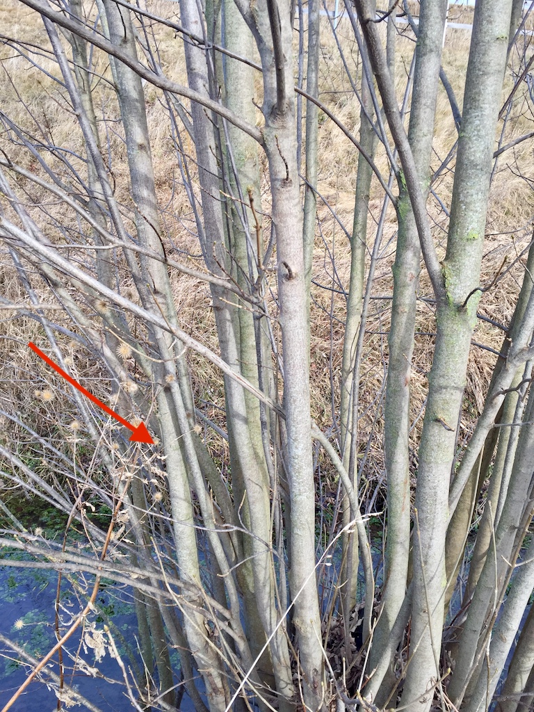

Der Haselast
Der Haselast
und ab
und ab

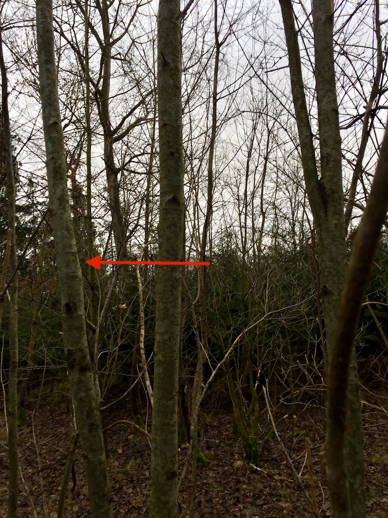

Eberesche
Eberesche
ab
ab

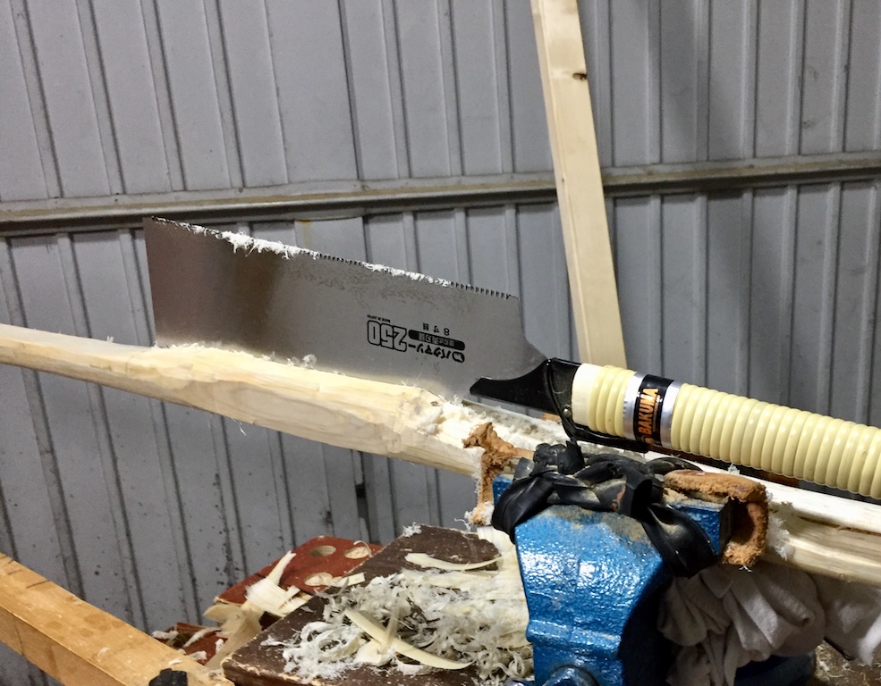

Werkzeug: Klappsäge
Werkzeug: Klappsäge

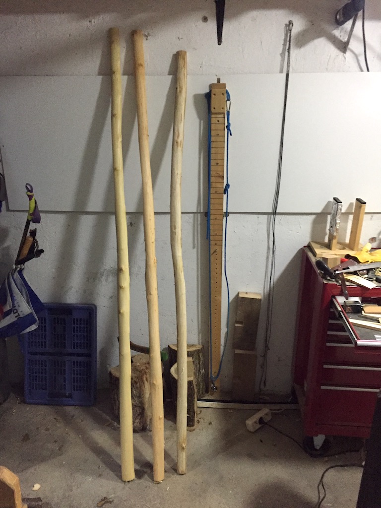

Am Abend habe ich noch die Stämmchen noch grob in Form gebracht und die Rinde entfernt, die Enden versiegelt und fixiert.
Werkzeuge: Ziehmesser und ein altes Küchenmesser für die Rinde.
von links: Ahorn, Eberesche, Hasel

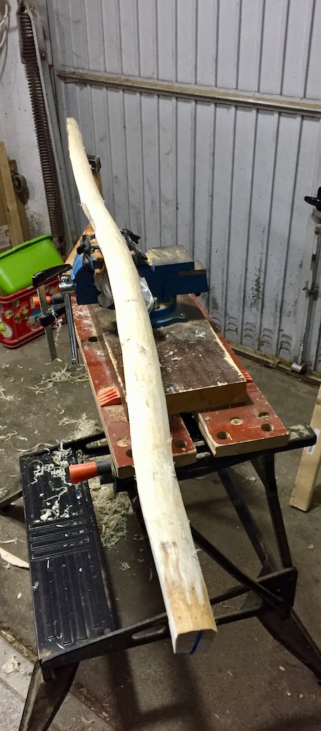

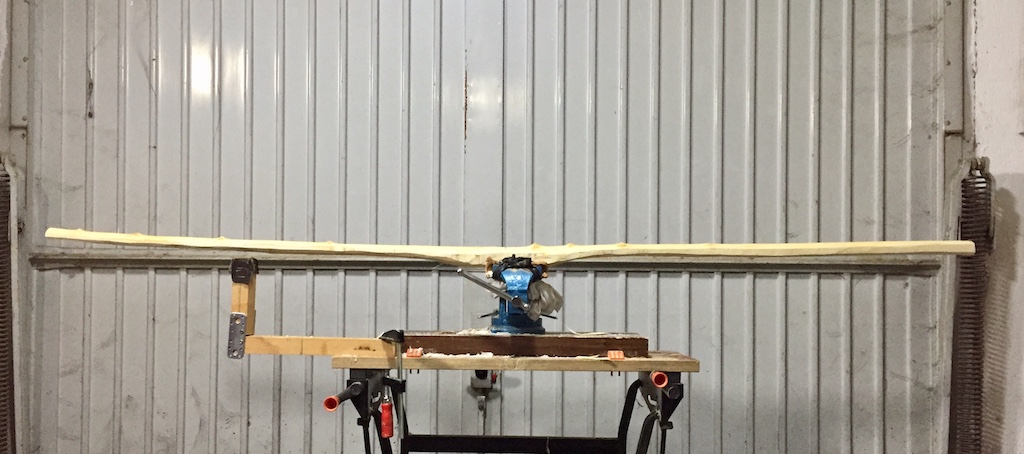

Heute habe ich den Hasel noch etwas mehr in Form gebracht und einen Entlastungsschnitt im Griffbereich gemacht.
Jetzt darf er erstmal vor sich hin trocknen.
leicht snaky
leicht snaky

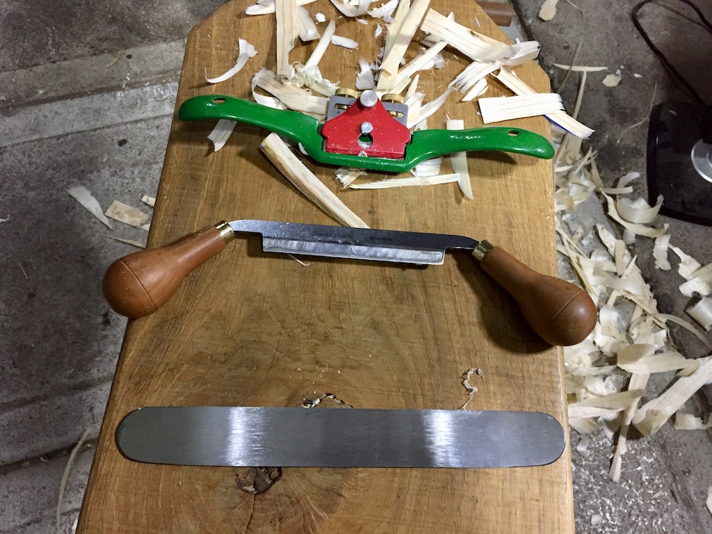

Werkzeug
Werkzeug
Entlastungsschnitt
Entlastungsschnitt

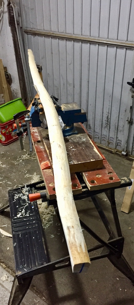

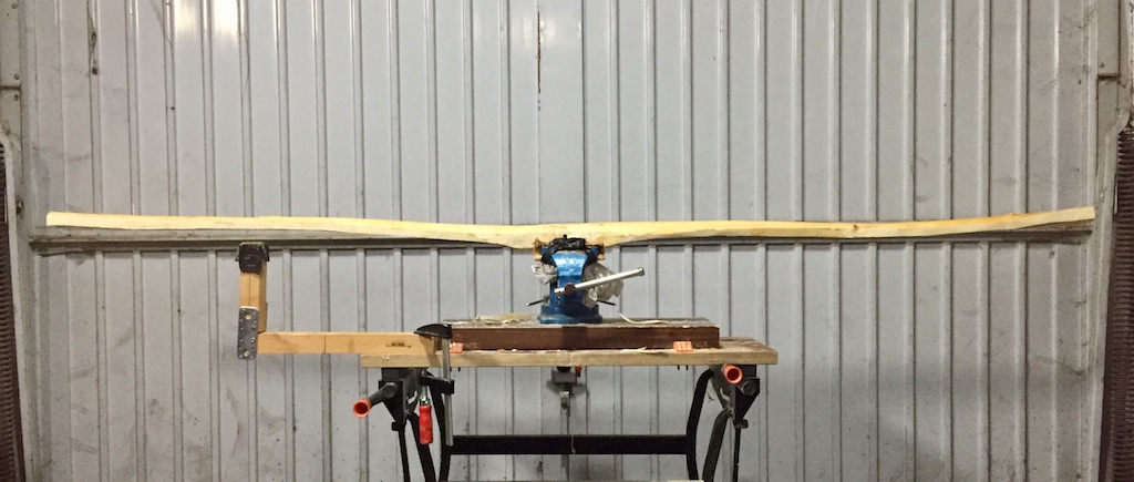

heute waren der Ahorn und die Eberesche dran:
beide Rohlinge wurden noch etwas in Form gebracht und der Entlastungsschnitt im Griffbereich gesetzt.
die Eberesche soll eher schmal werden, momentane Länge 190cm.
Eberesche
Eberesche
der Ahorn soll eher breit und flach werden, auch momentan noch 190cm lang.
Bergahorn
Bergahorn
jetzt ist erstmal gut.

Servus, nette Verschnürung sehr effektiv gute Idee.
Das Ziehmesser verwende ich übrigens andersrum also Fase unten, macht aber anscheindend jeder anders ;)

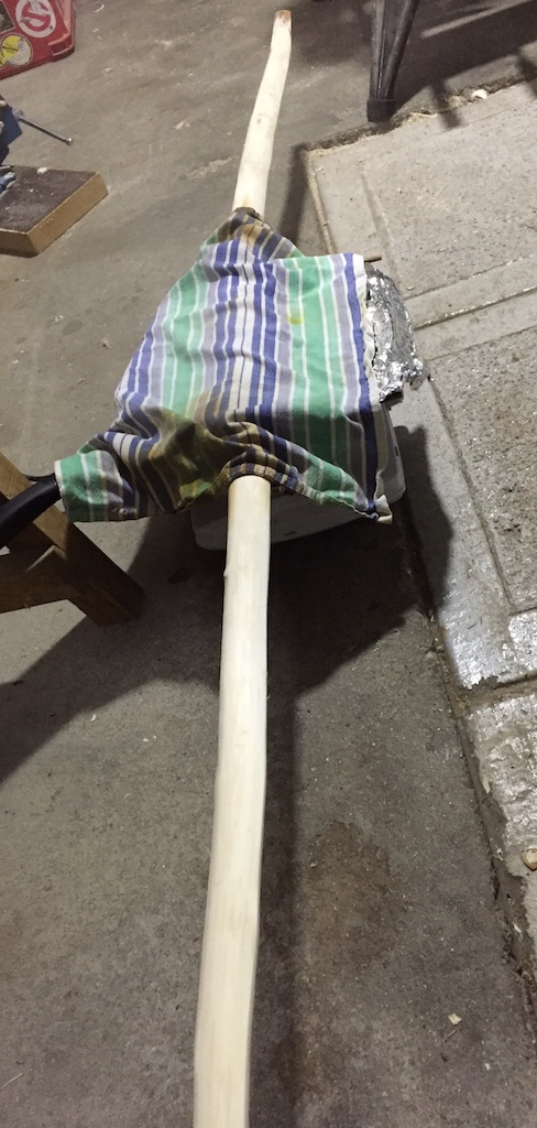

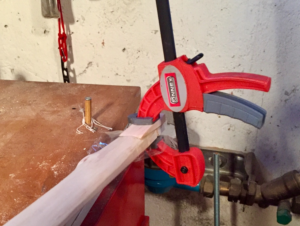

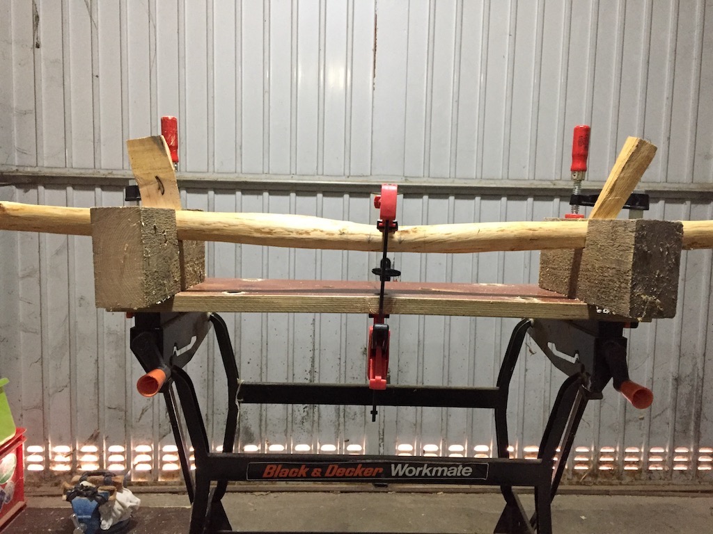

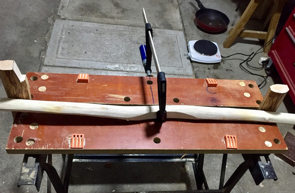

Heute wurde der Hasel im Griffbereich mit Dampf erhitzt und die Sehnenlage korrigiert :-\ . Bin gespannt ob es passt
Kochstelle, aus der Küche wurde ich schon vor langer Zeit verbannt.
Eingezwängt
Eingezwängt

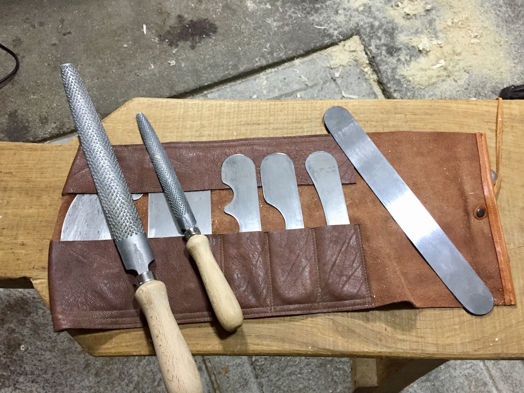

Anschließend hab ich noch Tip Overalys aus Weissdorn mit Endfest 300 draufgepappt.
Dann ging es nochmal für einen Tag in den Heizkeller.
Raspeln und Ziehklingen

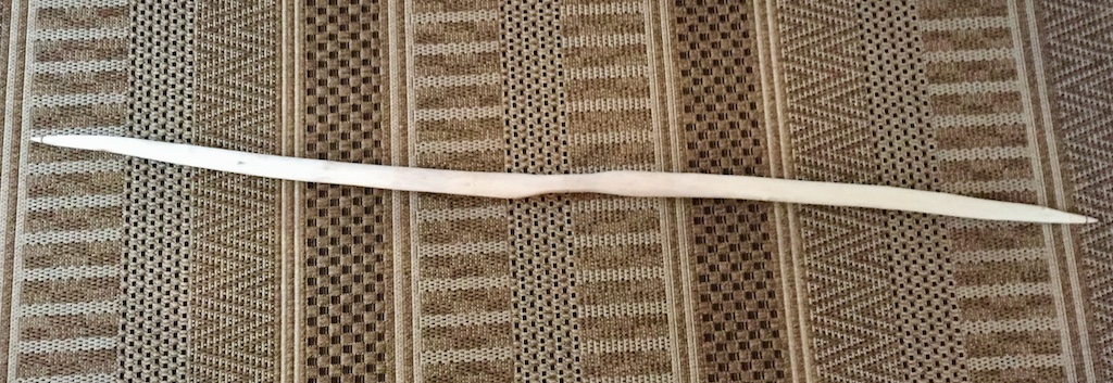

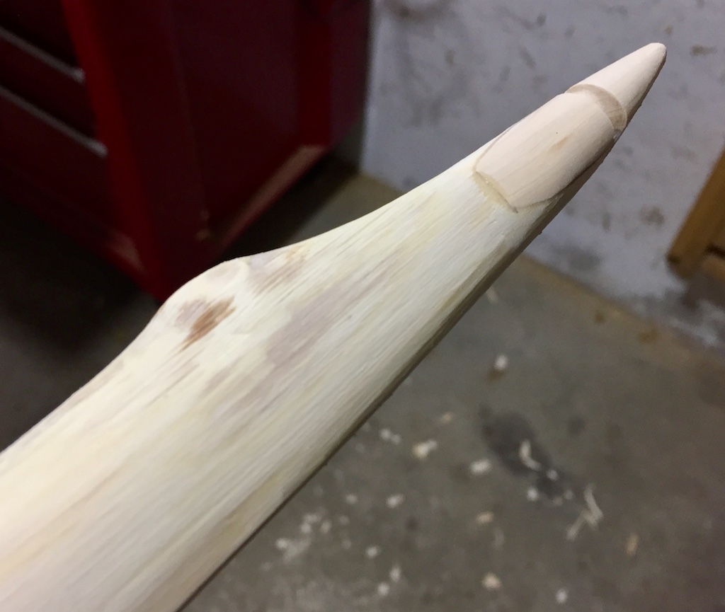

heute habe ich beim Hasel die Tips grob in Form gebracht und ein wenig am Bauch gekratzt. Ich denke er ist trocken. Hab in heute gewogen, schon wir mal.
evtl. fällt der Knubbel noch raus
Bei Ahorn und Eberesche hab ich die grobe Form etwas verfeinert und beide auf 176 cm gekürzt. Beide gewogen und vom Keller ins Arbeitszimmer umgezogen.
Beim Ahorn läuft die Sehne noch in der Mitte, die Eberesche hat sich verzogen, werde ich morgen mit Dampf versuchen zu richten.

Hm, auf dem Foto siehts schon so aus, als könne der Astknubbel noch weg... Gewicht am WA-ende ist ja so überaus überflüssig.

Die Eberesche hatte sich verzogen, die Sehne lief 3 cm ausserhalb des Griffs, deshalb Korrektur mit Dampf.
Eberesche
Eberesche

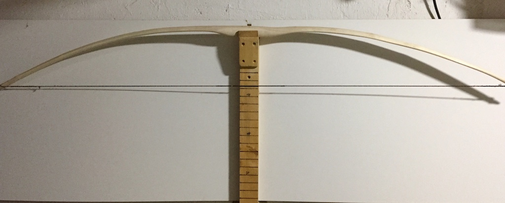

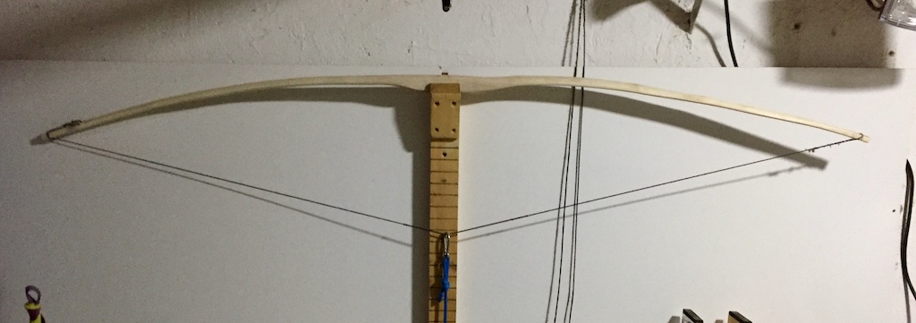

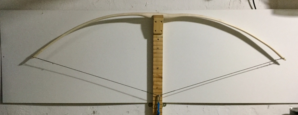

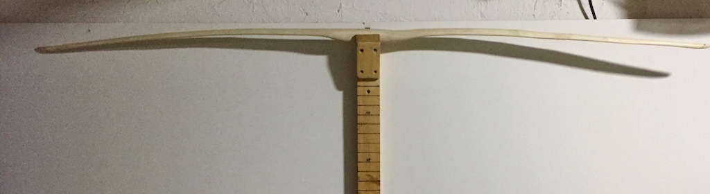

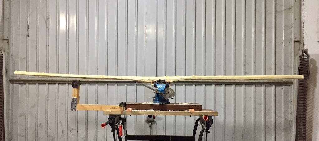

Der Hasel hat die letzten 2 Tage kein Gewicht mehr verloren und durfte heute auf den Tillerstock:
abgespannt
abgespannt
Standhöhe
Standhöhe
ca. 20" Auszug
ca. 20" Auszug
Rücken
Rücken
leicht Snaky, die Sehne läuft diagonal durch den Griff, Set hat er bis jetzt noch nicht.
