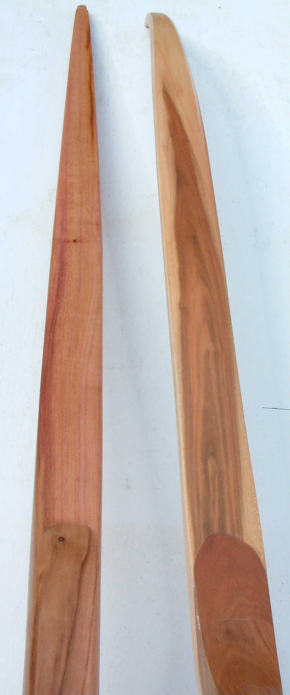

@Rabe: Ja und im Durchschnitt ist Pflaumenholzsplint mittelhart, zäh, fein, dicht, biegsam und elastisch.
Hier zwei Beispiele:
links ein gerader Langbogen nur aus Pflaumenholzkern, stehende Ringe, rechts ein Recurve mit hauptsächlich Splint, liegende Ringe.
@Marc: Obstbaumhölzer werden schnell von Pilzen oder auch Insektenlarven befallen und dann entsprechend spröde. Ich hatte auch schon frisch gefälltes Pflaumenholz, welches nur noch einen intakten Ring außen hatte; der Rest war spröde.

Danke für die Bilder, Jo. Hat einer der Bogen ein Backing?
