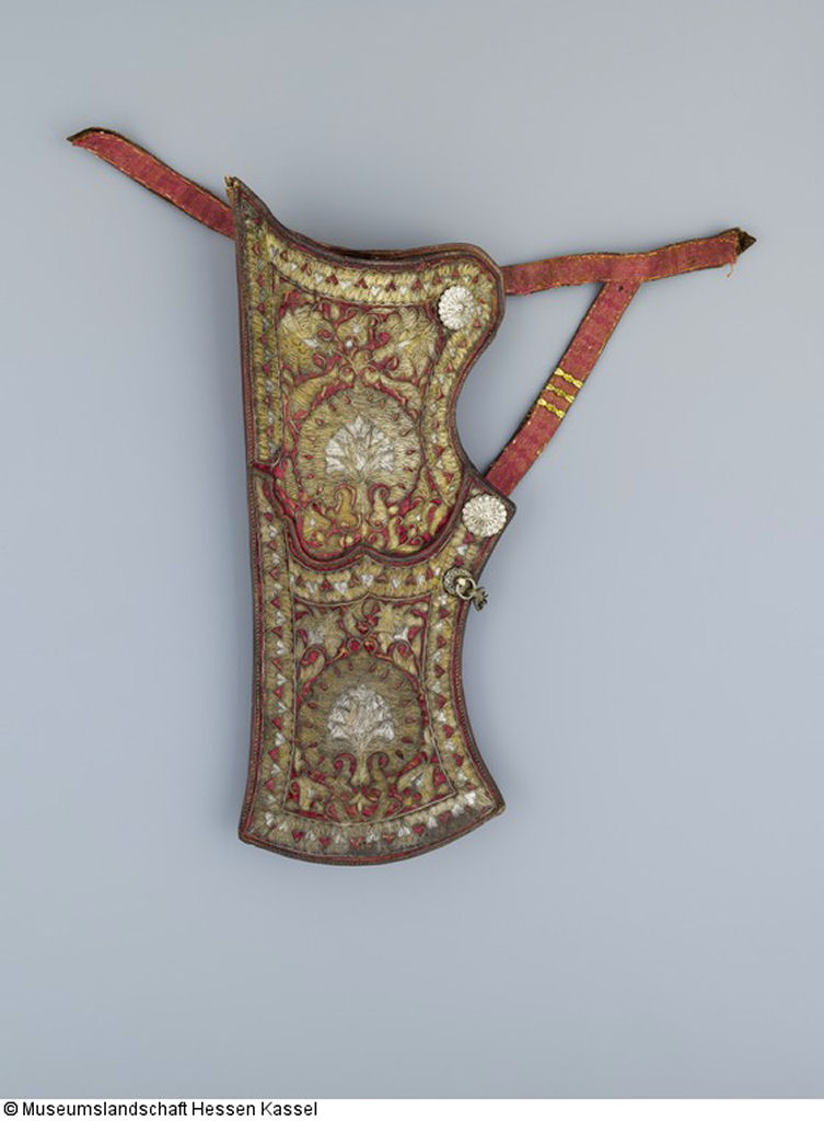

Ich habe mir in meinem Wahnsinn in den Kopf gestzt ein Osmanischen Reiterköcher zu bauen. Nach hunderten von Bildern ist meine Wahl auf diesen gefallen.
http://turcica.museum-kassel.de/200370/
Natürlich werde ich garantiert eure Hilfe benötigen. Einige Fragen wurden bereits in Arys Thread beantwortet. Am meisten Fragen bereitet mir das Innenleben, da ich nicht wirklich Bilder finden konnte die den Köcher von oben zeigt.

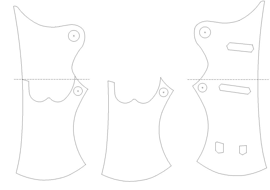

Ich hab auch mal einen ersten Entwurf gemacht. dabei habe ich allerdings die Wölbung nicht mit eingerechnet. Entweder wird der Köcher schmaler, was mich nicht wirklich stört oder ich muss an den Seiten noch etwas zugeben.

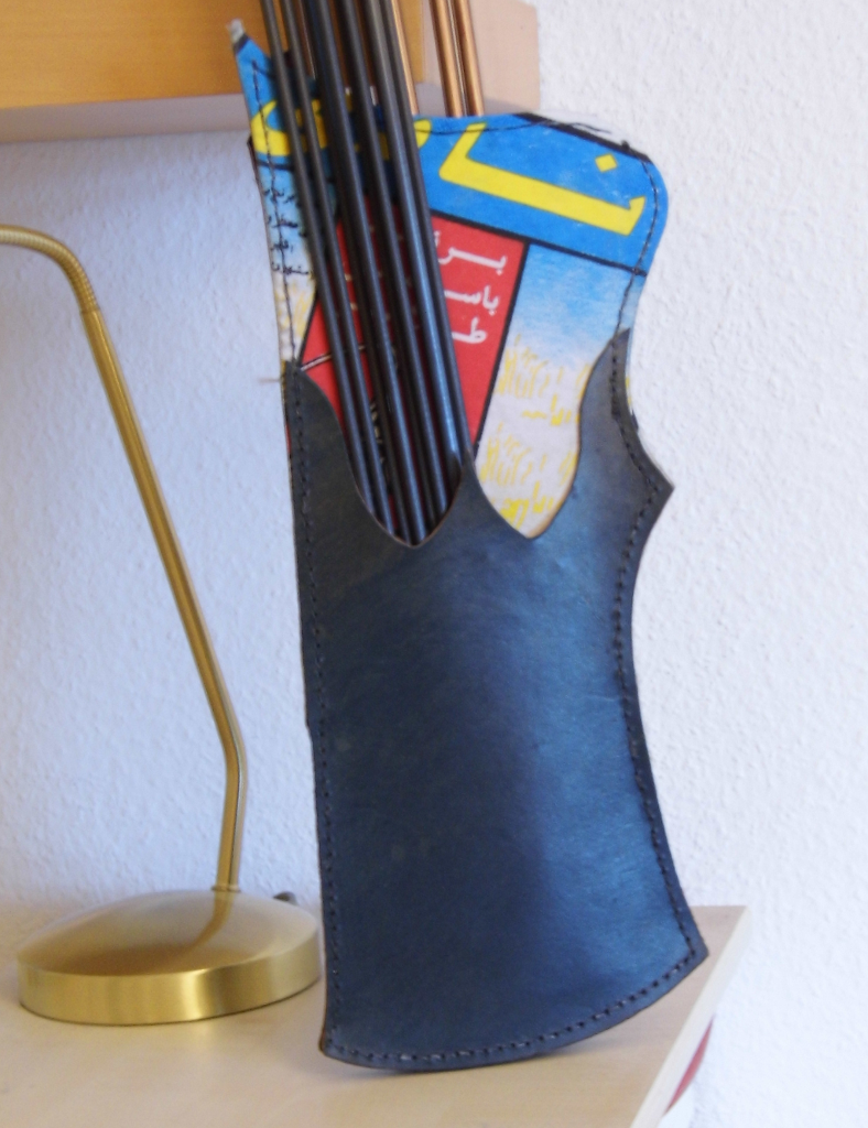

So einen baue ich auch gerade! Allerdings etwas aufgedeutscht in der Form. Und natürlich wieder mit etwas Reisbeutel als Deko, was auch sonst!

@sateless: Das kommt meinen Vorstellungen schon nahe. Wie hast du die Abstandshalter im vorderen Fach angeordnet. Oder sind keine verbaut?
Nur weil viele etwas falsches tun, ist es noch lange nicht richtig!
Sateless
Beiträge: 4183
Re: Osmanischer Reiterköcher in Planung
Beitrag von Sateless »
Ich habe keine Abstandshalter. Ich habe auch nicht das Gefühl welche zu brauchen. Noch bin ich aber noch nicht fertig. Vielleicht muss ich das nochmal aufdröseln und Abstandshalter nachträglich einbauen. Wer weiß.

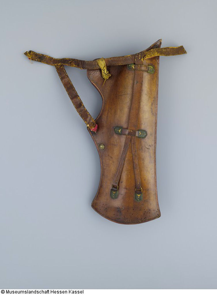

@LemanRuss - wirklich sehr schönes Teil hast du dir ausgesucht...
hatte auch mal was entfernt Reiterköcher-ähnliches versucht zu bauen (war einiges kürzer bemessen als deiner) und dabei entdeckt, dass die Pfeile in so einem Reiterköcher einigermassen festklemmen müssen.....und kaum is das dann geschafft und sie klemmen sicher im Köcher - bekam ich die einhändig nicht mehr raus ohne dass der ganzen Köcher mit kommt.
Darum täte mich die - hier ja abgerissene - Aufhängung von diesem Teil noch interessieren.

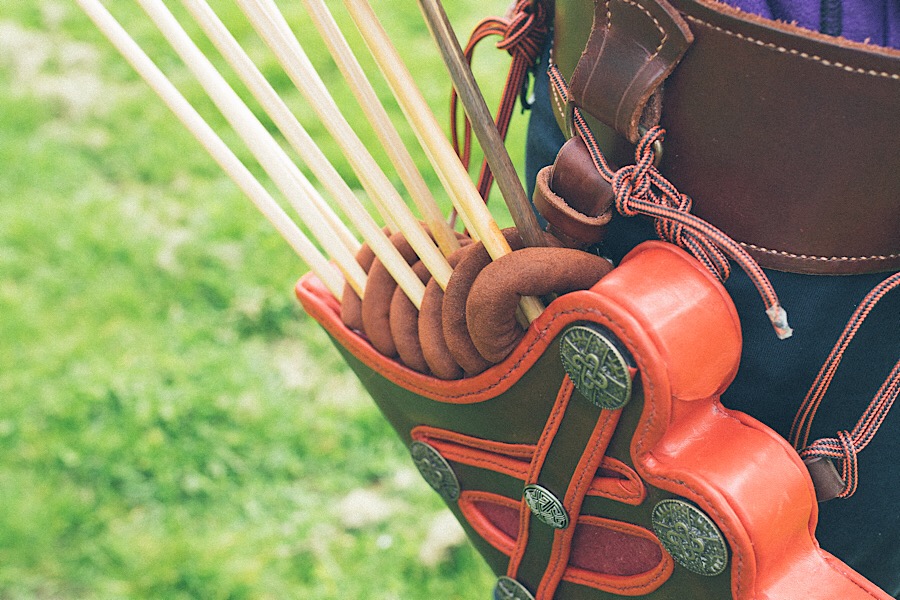

Als Anregung, wie Du die Pfeile festklemmen könntest.
So wird dass in der Mongolei gemacht.
Vielleicht kannst Du dass auf Deinen osmanischen Köcher modifizieren?

Noch einfacher geht mit der chinesischen Variante - Brauchst Du fast gar nichts zu tun - ein Baumwoll-/Filztuch reicht:
https://www.chinese-archery.de/ausruest ... er/koecher :D :D :D
