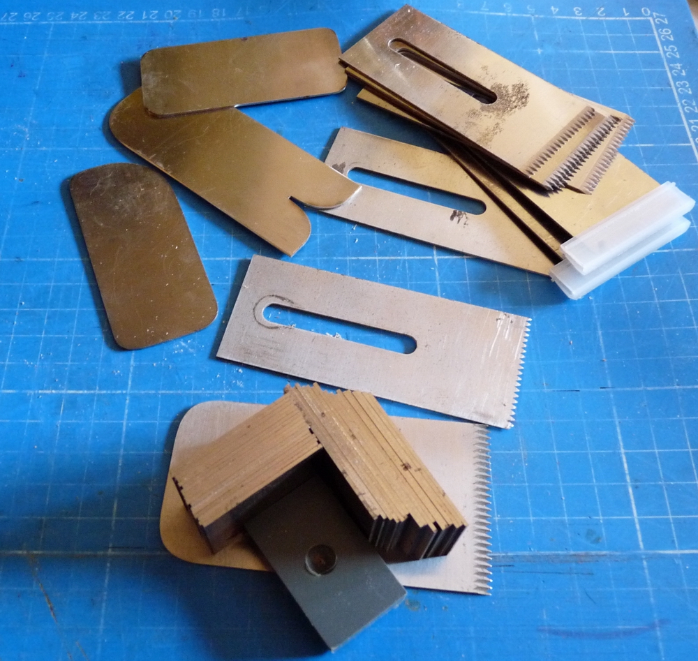

Inspiriert durch Snake-Jo hatte ich mir mal so etwas gebaut,keine Schönheiten aber funktional und leicht zu schärfen.

Diese Teile sind aber super für den Reflexbogenbau. Wie hast Du es fertig gebracht die einzelnen Klingen mit dem gleichen Radius zu versehen?

Neumi : Als Päckchen gespannt und an der Rolle vom Bandschleifer in Form gebracht. Killerkarpfen: man kann auch nur mit der ersten Klinge schaben oder nicht parallel ,da geht mehr als man denkt.

Aus welchem Material sind denn die schwarzen Zwischenlagen ?
Gummi, Hartpapier, PE ... ?

Hallo Klaus! Die Zwischenlagen sind aus grauem Kunststoff, ähnlich dem von Abflussrohren. Gruß zurück Gerd

Mich hat nämlich gewundert, dass das Klingen-Kunststoff-Paket während des Einsatzes (oder schon beim Festschrauben) in einer Ebene bleibt und nicht durch die Schrägstellung aus dem Korpus herauswandert oder sich verschiebt.

@Elbenberger: Sehr schön, gute Idee mit der Spannfassung.
Das Schärfen der Fase stelle ich mir trotzdem schwierig vor oder ist die Schneide im rechten Winkel gefast?
Wo hast du das Klingenmaterial her?

Hallo Snake Jo! Die Messer sind von meinem letzten Arbeitgeber und waren Pervorationsmesser, zugeschnitten mit einer Schlagschere und als Paket gespannt auf der Flächenschleifmaschine rechtwinklig geschliffen. M.f.G. Gerd
