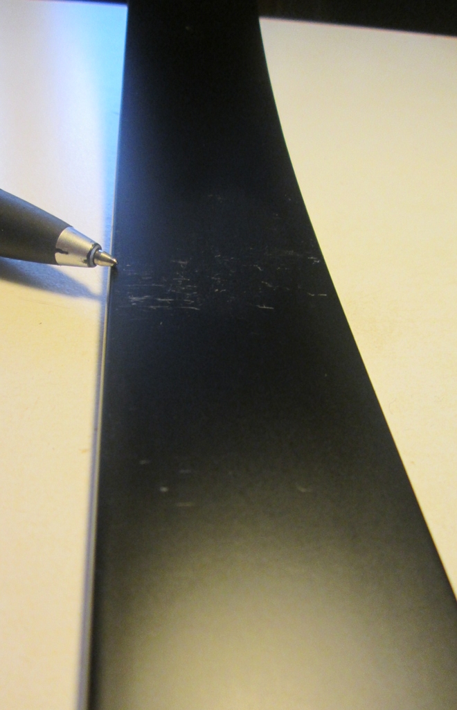

Ich habe mir im Februar 2017 einen Samick Sage mit 35# gekauft. Nun sehe ich auf dem oberen WA auf der Bauchseite und auf dem unteren WA auf der Rückenseite jeweils ca 18cm unterhalb der Sehnenkerbe querverlaufende kleine leichte Haar-Risse. Die Bereiche sind etwa 4 cm breit. Auf Fotos ist nichts zu erkennen, deswegen habe ich keine angehängt. Ich habs versucht. Die Risse sind mit dem Fingernagel zu ertasten, Wattefusseln bleiben aber nicht dran hängen.
Kann / muß ich damit leben und gefahrlos weiter schießen oder sollte ich beim Händler versuchen, sie austauschen zu lassen? Wie gesagt, die sind ein Jahr alt.

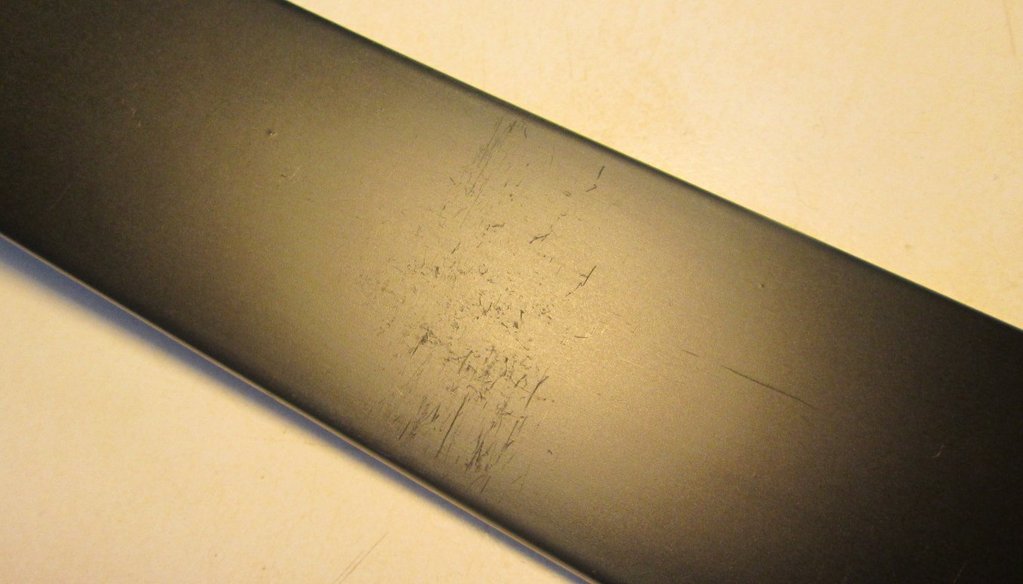

Hab mir eine andere Knipse besorgt, ich hoffe, hier ist alles zu erkennen.
oberer WA der Rücken
unterer WA der Bauch

Onkel Tom hat geschrieben:... oberen WA auf der Bauchseite und auf dem unteren WA auf der Rückenseite jeweils ca 18cm unterhalb der Sehnenkerbe...
Sind das die Stellen wo der Bogen beim Transport im Fahrzeug aufliegt?
Sieht für mich nach Kratzern im Lack aus die durch Scheuern oder anderswie mechanisch entstanden sind.

Genau so würde ich das auch sehen.
Kratzer im Lack.

Ich transportiere den Bogen auseinandergenommen in einer Tasche für Stative,wenn das Mittelteil daran gescheuert hätte, wäre das an anderen Stellen geschehen. Transportschaden kann ich ausschließen.

Sieht für mich aber auch aus wie oberflächliche Kratzer.

Kenn mich da ja nicht so aus für mich sieht es aber auch nach Kratzern aus.
Versuch die doch raus zu polieren.
Geht das sollten es sicher nur Kratzer gewesen sein.

Das sind auch meiner Meinung nach Kratzer, keine Risse. Wie legst du den Bogen beim Schiessen ab?

Ferndiagnose ist immer schwierig, aber den Tipp mit dem Rauspolieren kann man nachvollziehen. ::)
- Kratzer sind oberflächlich
- Gefährliche Risse gehen tiefer
Man kann die Stellen auch unter einer Stereolupe (Binokular) betrachten, dann sieht man es sofort. 8)

Danke für eure Tipps. Dann probier ich das mal mit dem Polieren. Erstmal ohne Schleifmittel und Filz pur? Ich will da eigentlich nichts abtragen.

Ich vermute du transportiert den Bogen zerlegt oder? Kann es sein das die Wurfarme beim Transport aneinander liegen oder gelegen haben und vielleicht Sand oder so dazwischen gekommen ist? Leg die Wurfarme Mal zusammen und schau wo sie sich berühren
