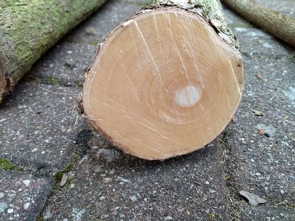

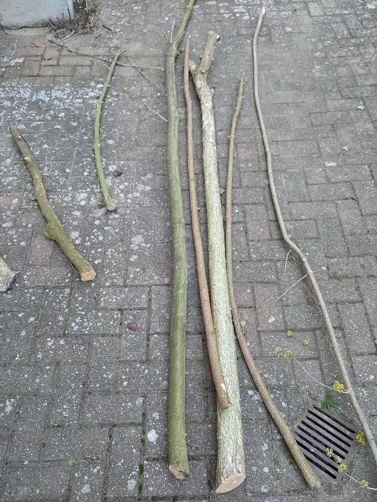

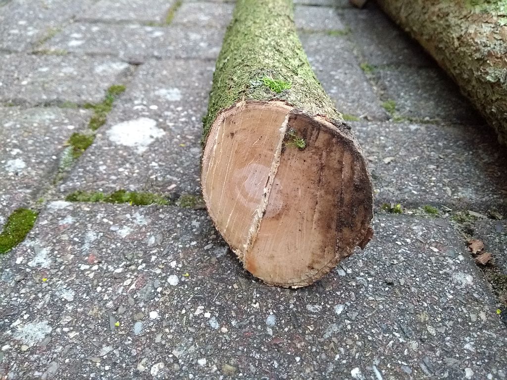

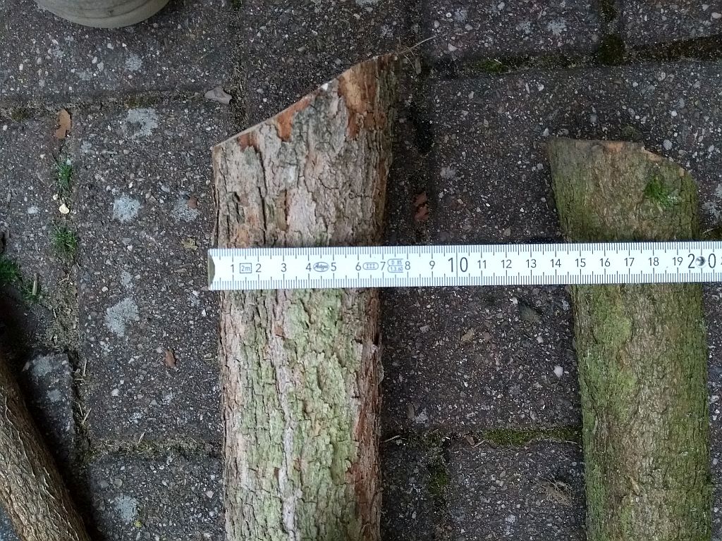

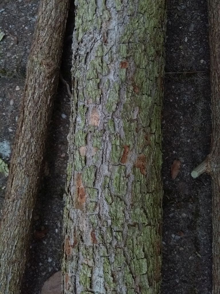

So HIer ein paar Bilder
Länge des Dicken nutzbar wohl etwa 190cm
der Andere ist etwa 200cm lang.
Die dünneren sind gedacht als Kinderbögen, oder meint ihr die sind dafür ungeeigenet?
Matthias
