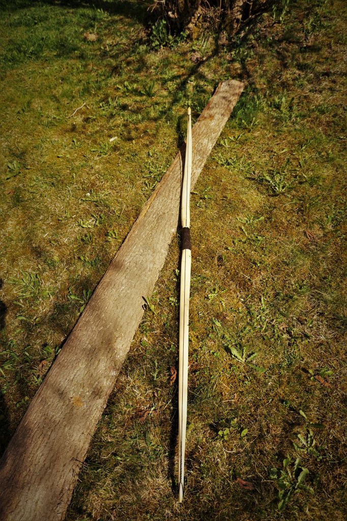

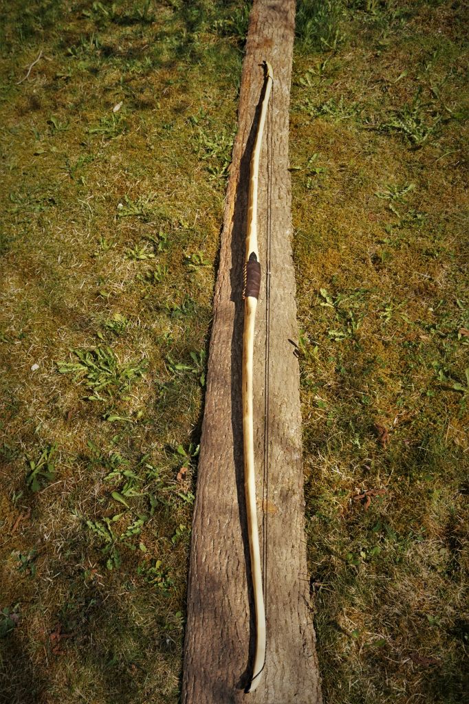

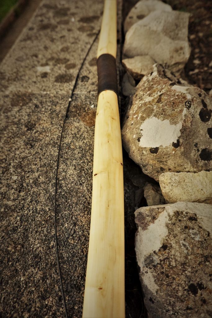

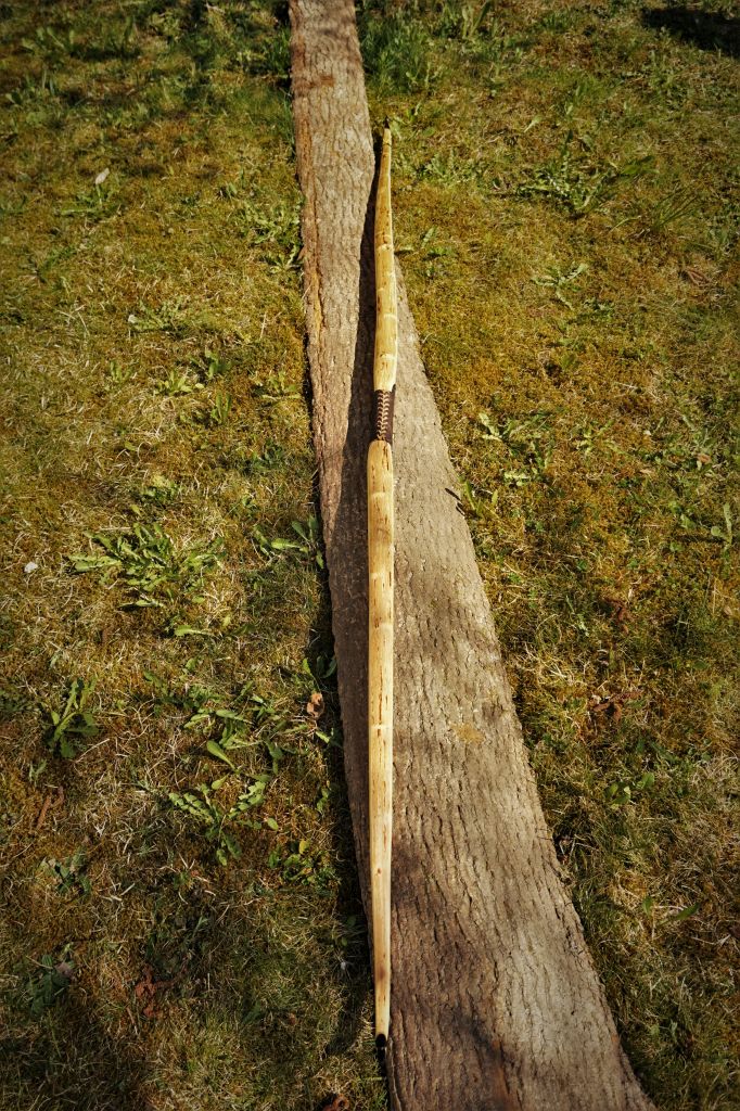

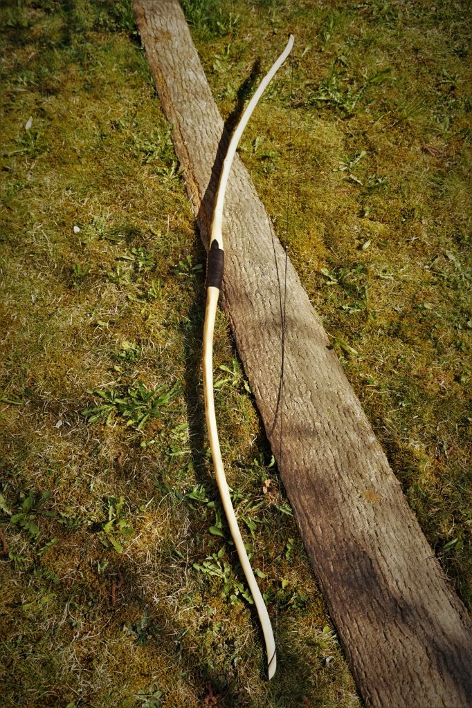

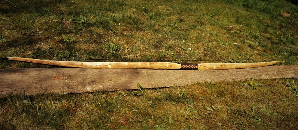

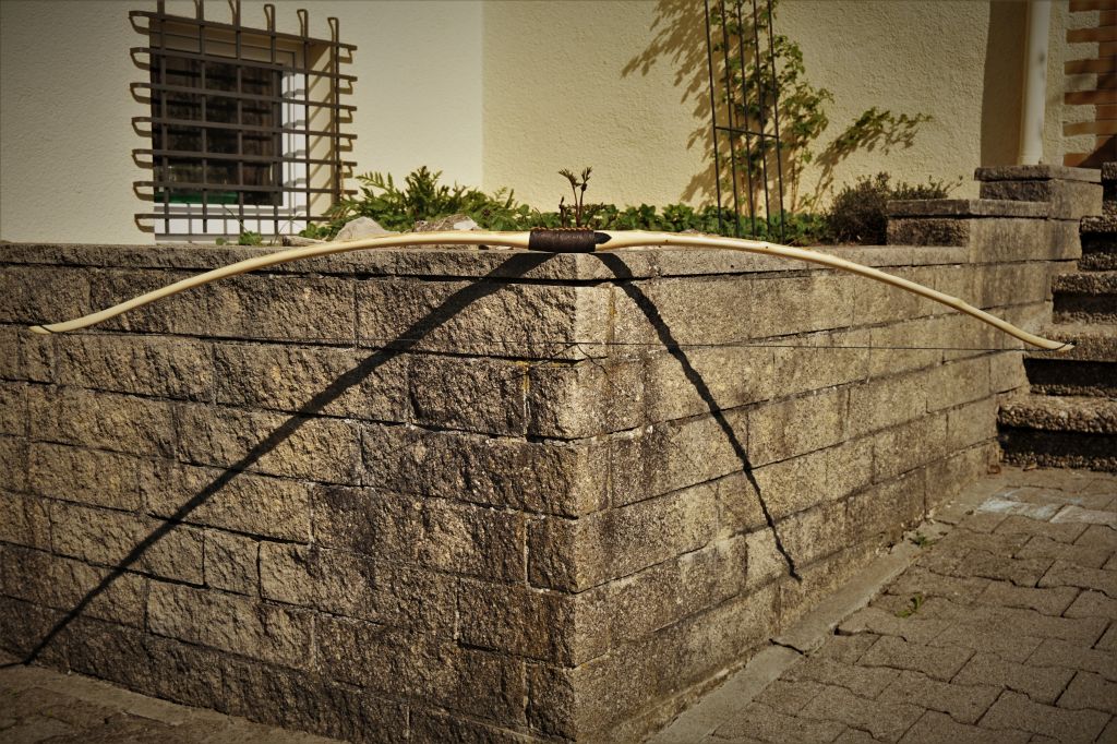

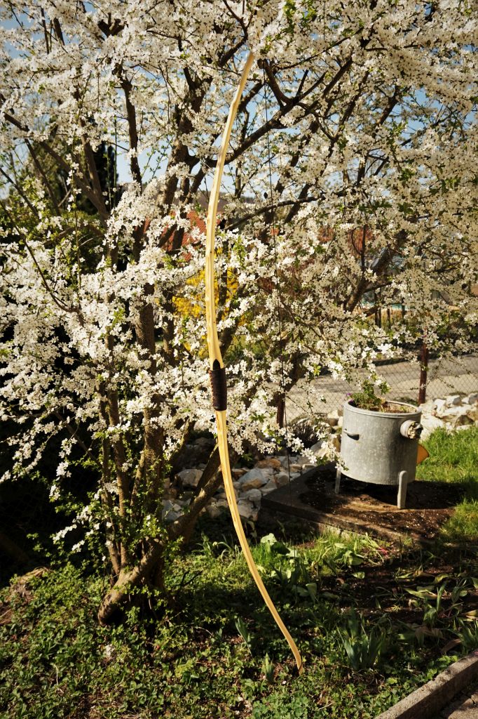

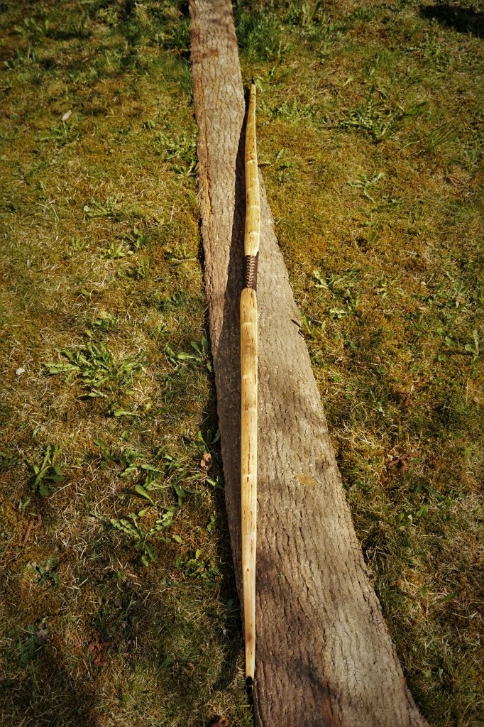

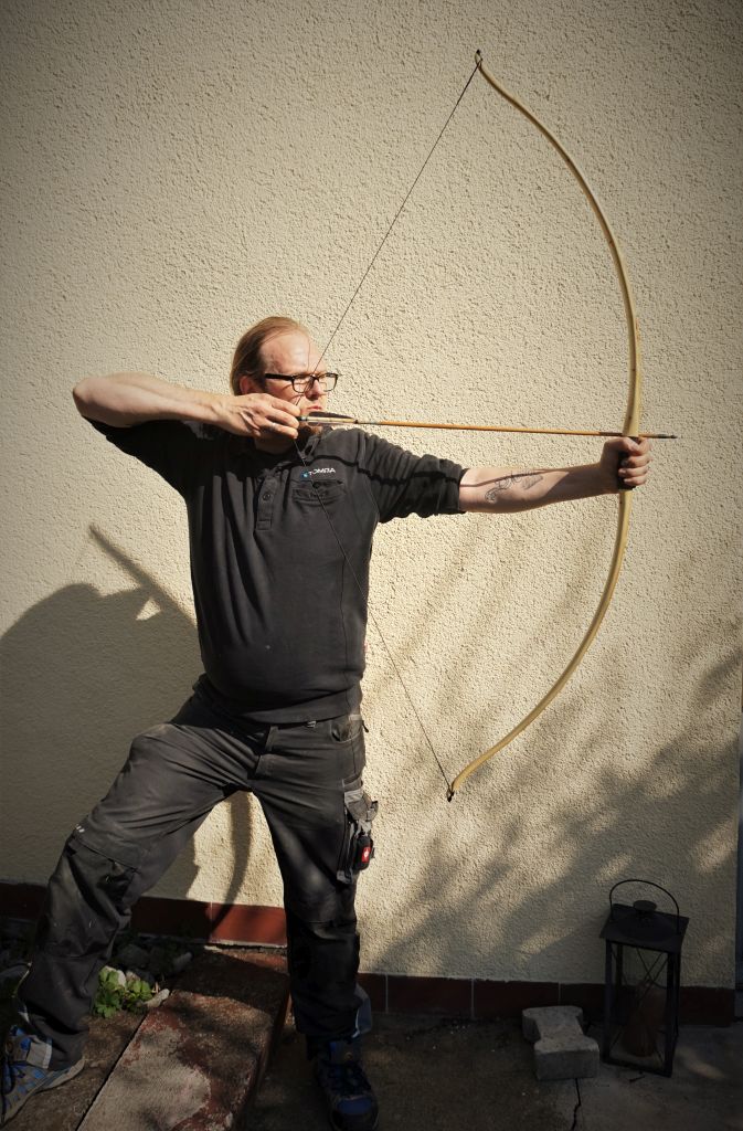

Hi Folks,
nun endlich wieder ein Bogen von mir ;) Es ist ein Auftragsbogen, der relativ Schlicht sein sollte mit etwas Charakter.
Nun da ist er :)
Daten:
NtN: 68''(1,72m)
Zuggewicht: 47#@28'' max. 50#@29''
Auszug max: 29''
Gewicht: 540g mit allem
Maße: 3,5cm auf 0,8cm mit geflippten Enden
Sehne: 10 Strang Spectra
Finish: Leinöl/ Orangenöl
Nun die Bilder.
kommt noch etwas...

Schöne Arbeit, schlicht, aber die Verarbeitung sieht auf den Bildern gut aus.
Wie schießt er sich? :)
Wer andern eine Bratwurst Brät, der hat einen Grill
Beiträge: 3710
Hat gedankt: 21 Mal
Re: 68'' Weißdorn 47#@28'' mit geflippten Enden
Sehr schöner Bogen mit sauberem Tiller, wie wirft er den(Weite)?
Rotzeklotz
Beiträge: 1782
Beitrag von Rotzeklotz »
Ein schöner Bogen, gut getillert. Kannste mit gutem Gewissen rausgeben ;)

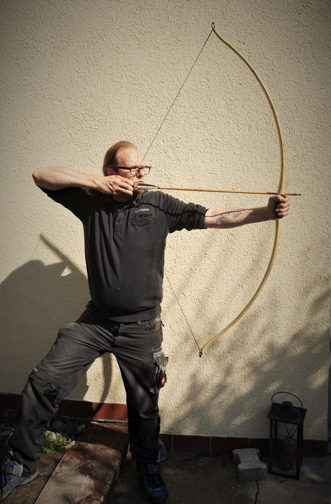

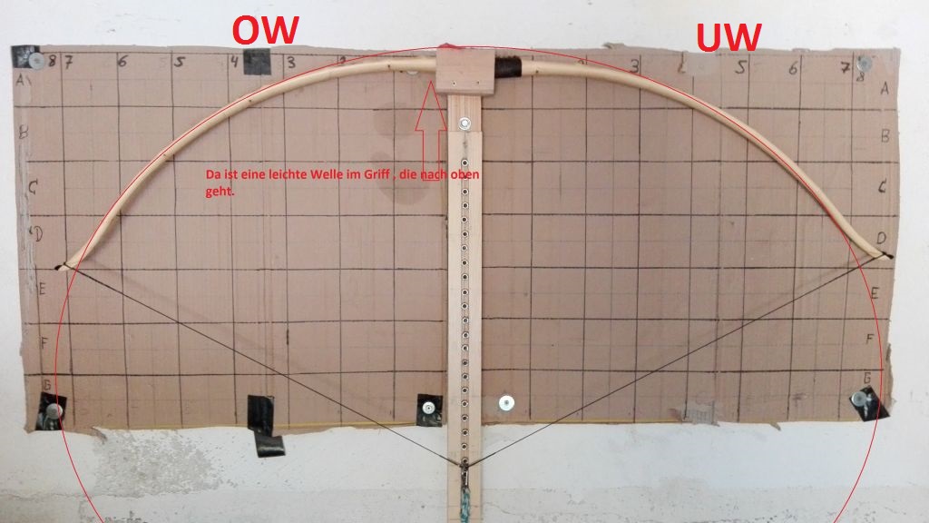

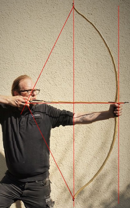

Tach, auf den ersten Blick sieht der Bogen gut aus.

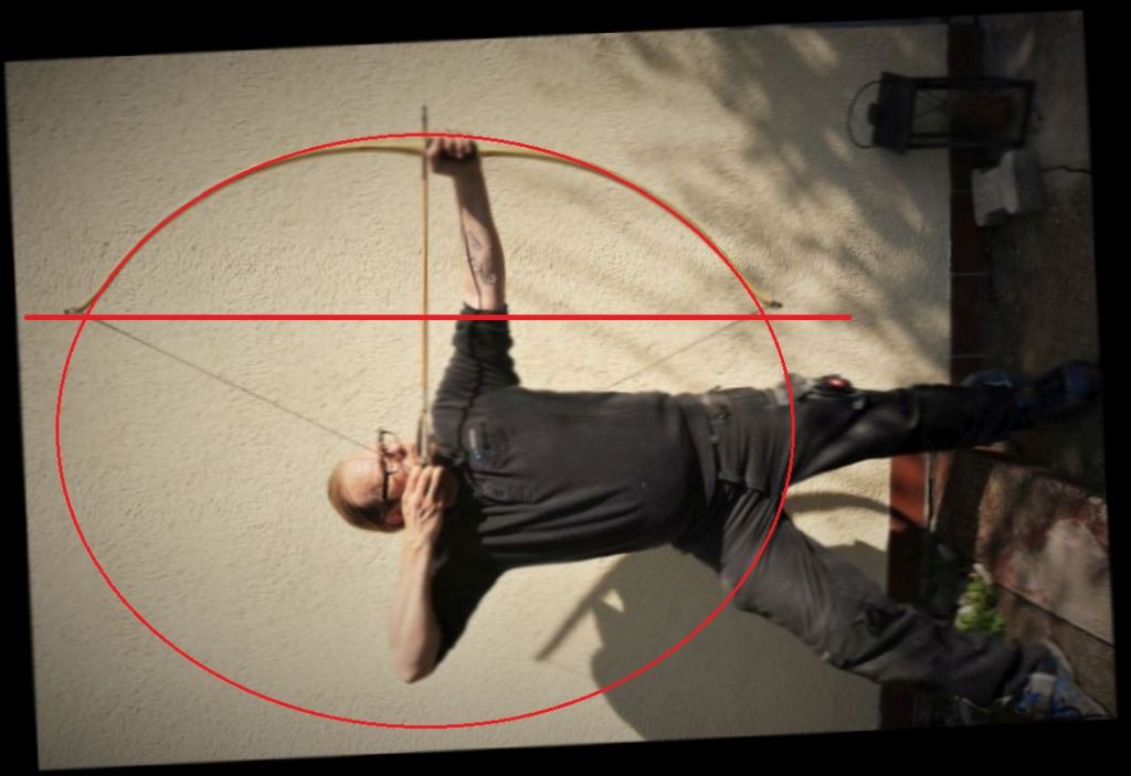

Was mir aber so gar nicht gefallen will ist die Tatsache, dass der untere WA für den oberen zu stark ist. Jetzt kann es natürlich am Blickwinkel liegen und ich mich täuschen, das ist ja bei den Vollauszugfotos immer so ne Sache.

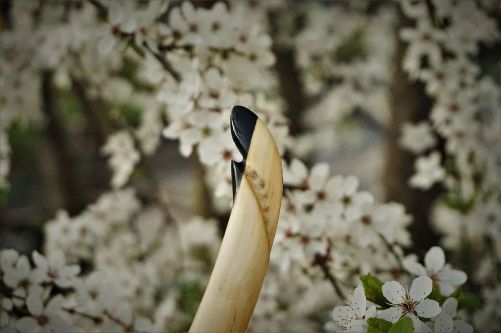

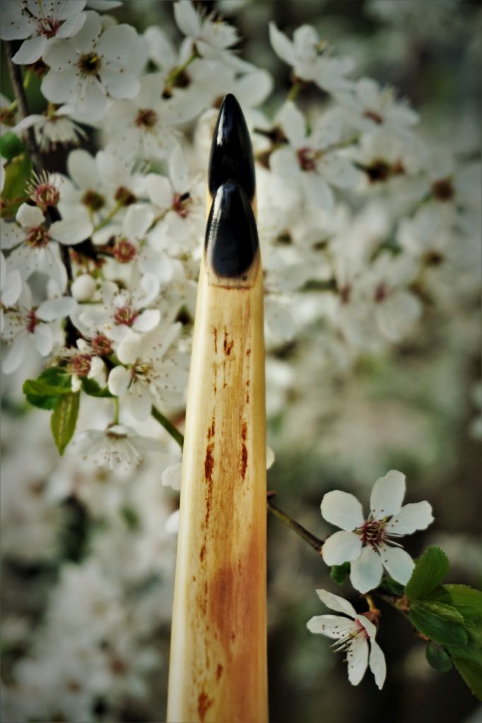

Die Overlays allerdings sind allerdings so gar nicht meins und da liegt es nicht am Blickwinkel :D (da hätte mir zu so einem Bogen was flaches besser gefallen = Geschmackssache)

Servus, endlich mal wieder ein Weißdorn, sieht gut aus.

@Neumi , der UW ist etwas stärker, aber so wie es sein soll. Der gelbe Hintergrund und die extreme Sonne machen das Bild nicht besser ;)
@Bowster ich war leider nicht Weitschießen mit dem Bogen, aber er ist schon flott unterwegs.

Schöner Bogen, passt alles. Der Tiller scheint aber auf Standhöhe sehr in Ordnung, ich denke das von Neumi gemeinte Phänomen liegt an der Perspektive beim Auszug. War bei mir auch mehrfach so. Mach doch noch ein Bild vom Tillerbaum bitte.
Sonst finde ich alles schick soweit, die Nocken sind halt Geschmackssache.
Was tatsächlich interessant wäre, wäre die erzielte Weite mit dem Teil. ;D
Der Xaver wars
Edit: Da warst du schneller, ich sag ja, der Tiller ist schwer in Ordnung! O0

Hoi, kuck mal Markus. Hier mal das Vollauszugsfoto so wie ich es sehe. Hier sieht es so aus, dass der untere Wa deutlich zu Dir kommt. Die horizontale Linie am Pfeil bedeuted einen um fast Pfeilstärke erhöhten Nockpunkt.
Aber bitte nicht falsch verstehen - das dient nur zum Gedankenaustausch.
Was mir aber sehr gut gefällt ist die Bogenlänge. Für 28" und der Bauweise find ich das optimal. Nicht am Limit (das mag ich eh nicht so). Man sieht das ja auch am passenden Set.

zum Tiller unterer WA ev. zu stark - würde ich empfehlen schiess ihn mal eine Zeit lang und messe dann nochmal den Sehnenabstand auf Standhöhe, wenn der Unterschied nicht grösser als 0,5 cm ist, dann würde ich ihn so lassen. Oft ändert sich die Biegung der WA noch geringfügig.

Hallo Markus! Sehr schöner Bogen geworden ,wenn ich den Tiller immer so hinbekommen würde wäre ich zufrieden. Der Rücken gefällt mir besonders gut. Täuscht das Bild oder hat das Overlay ein klein wenig ne` schiefe Nase? Ist das Metall bei dir angekommen?
