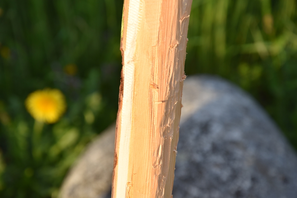

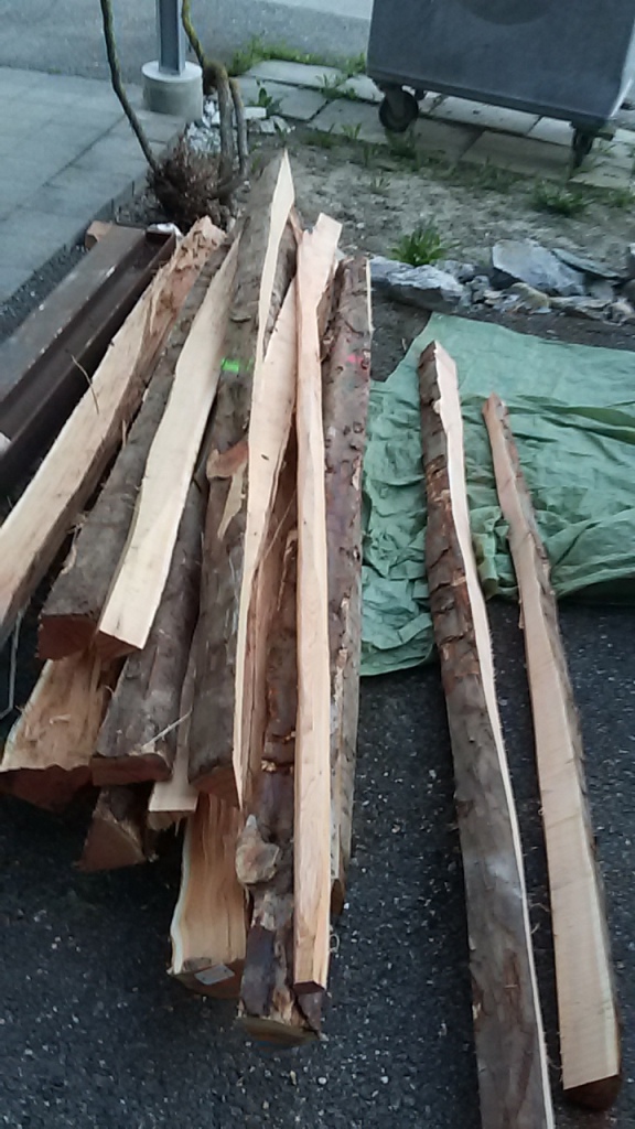

Mit der neuen Lieferung heuriger Eibe habe ich mich zu einem Experiment entschlossen. Aus einem frisch gespaltenen Stave frischer Eibe einen Bogen zu bauen. Ziel ist es der Art der Altvorderen etwas näher zu kommen und auch ein wenig diese Techniken oder zumindest wie ich es mir vorstelle anzuwenden.
So habe ich vor wieder mit den Steinwerkzeugen daran zu arbeiten. So weich wie das Holz noch ist sollte das ganz gut möglich sein. Während der Stave sich jetzt etwas erholen kann, muss ich jetzt ein paar neue Werkzeuge vorbereiten.

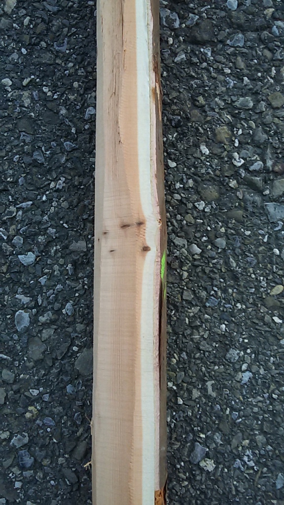

Nun den ersten Schritt habe ich noch mit der Bandsäge und Ziehmesser gemacht und einen etwas verzogenen Stave einfach gerade gesägt. Den Bauch habe ich auf ein gutes Mass abgetragen und vor allem Flach herausgearbeitet. Dies in der Hoffnung dem seitlichen Verzug entgegen zu wirken.
Bearbeiten mit dem Ziehmesser fühlt sich schon ganz eigenartig an. Das Holz reisst das Messer schon bei der kleinsten Abweichung der Faserrichtung sofort tief ins Holtz oder reisst mächtige Späne aus. Bevor jetzt einer die Kriese bekommt und losrennt um Herztropfen zu holen weil man die Eibe ja 14 Jahre lagern sollte...
Es ist noch etwas da. Den Versuch leiste ich mir jetzt einfach
Entschuldigung meine gute Kamera kommt morgen aus den Ferien zurück. Dann gibt es wieder bessere Bilder.

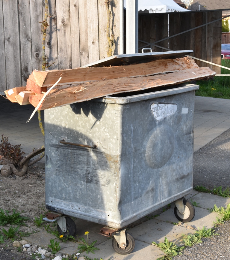

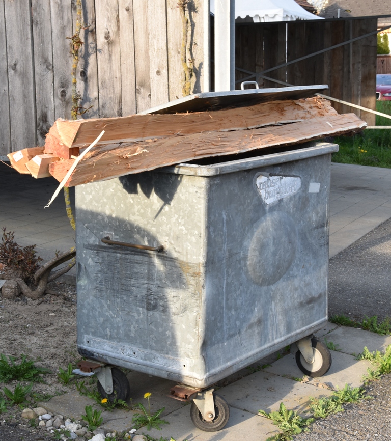

Ist es nicht ein wenig gewagt das Holz neben dem Müllcontainer zu lagern
. Gutes gelingen wünscht Gerd
- killerkarpfen
- Beiträge: 2855
Re: Build along Bogen aus frischer Eibe
Ich zeig Dir bestimmt nicht mein Lager !
Das muss alles noch hinters Haus in den Schatten verräumt werden.

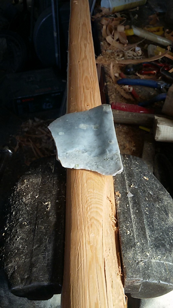

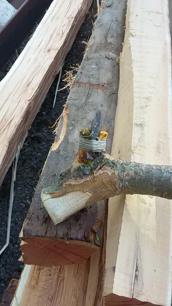

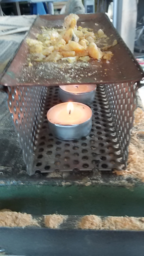

Mit dem Stein schaben geht sehr mühsam. Die Kanten sind nicht so scharf wie von einer Ziehklinge.

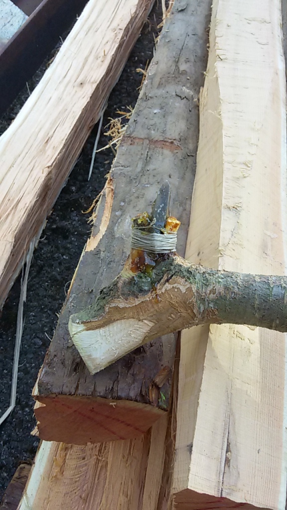

Also muss eine andere Idee her, und zwar mein kleiner angefangener Dechsel.
Harz schmelzen Stein einsetzen feddisch. damit geht es besser. Bilder mach ich noch. jedoch muss ich noch den grösseren Dechsel fertig machen. der kleine ist fast noch zu leicht.

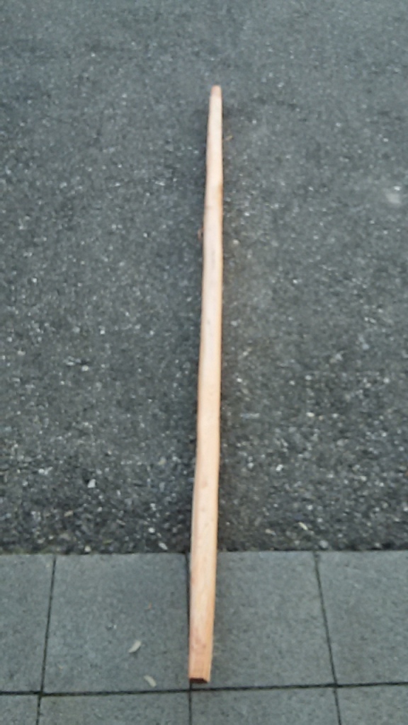

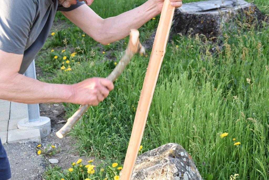

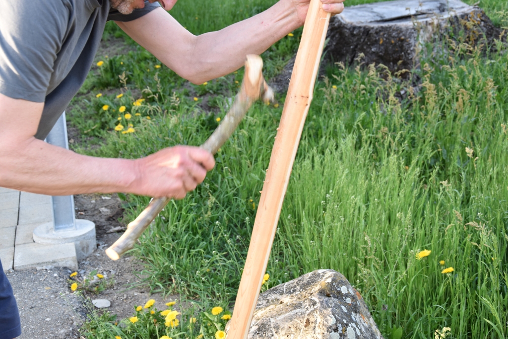

Der Dechsel hält doch einiges aus.
Aber so richtig vorwärts kommt man nicht, und einfach ist es auch nicht.
