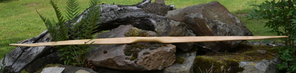

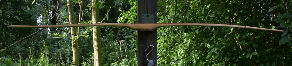

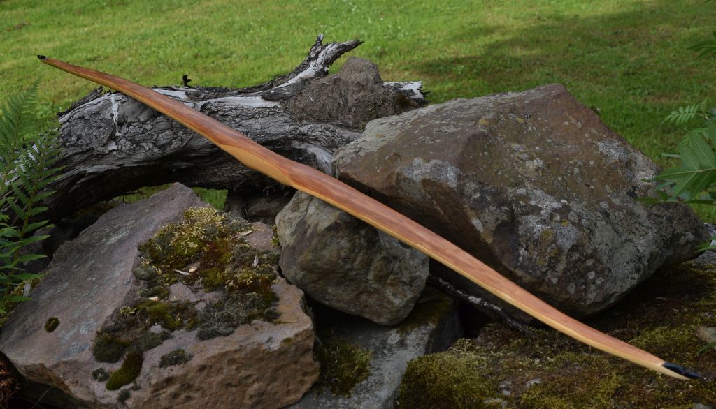

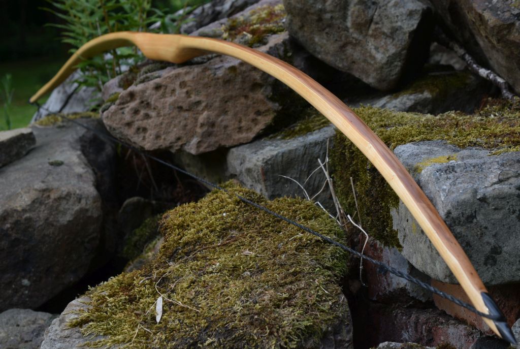

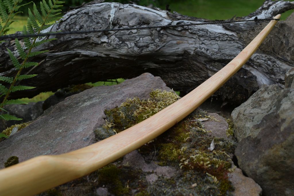

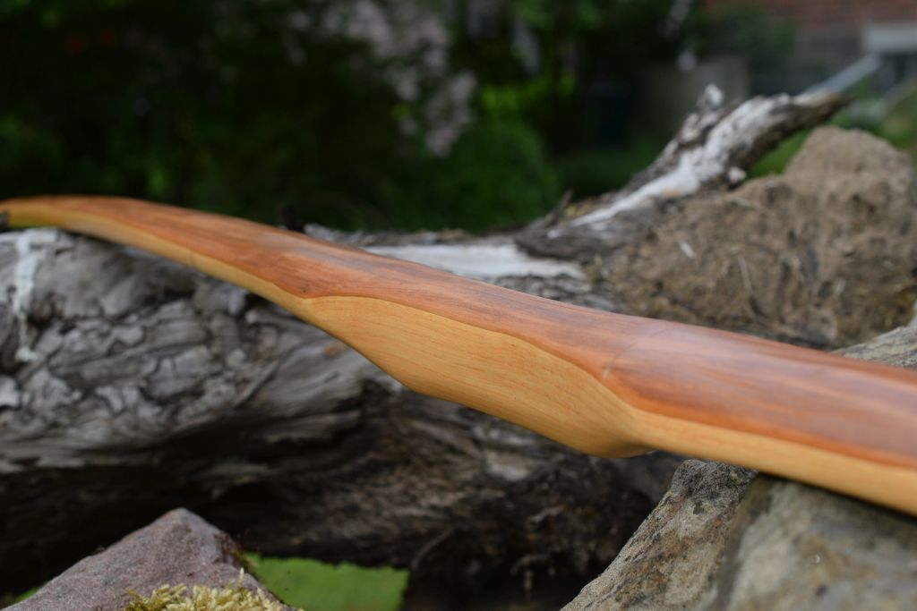

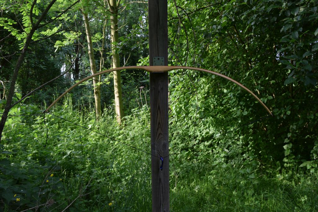

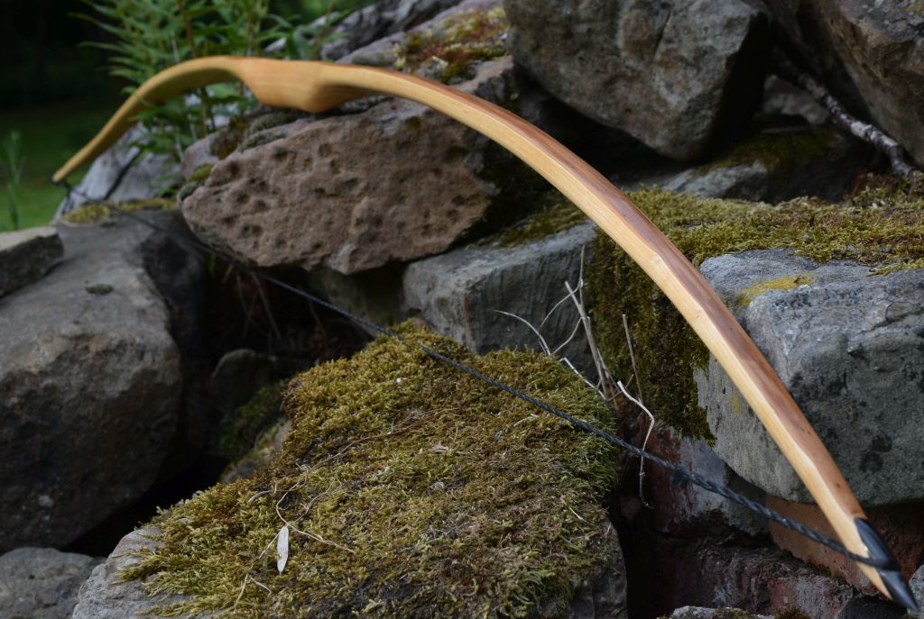

Moin,
ein Bogen aus der Mottenkiste, hab den schon vor nem Jahr gebaut und dann irgendwie vergessen. Ulme mit Bast, kurz und giftig.
Länge: 1,49m
Gewicht: 388g
Zuggwicht: 35lbs@25"
Finish: Schellack, Leinölfirnis

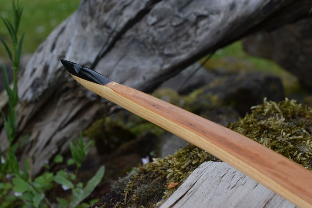

Overlays aus Horn

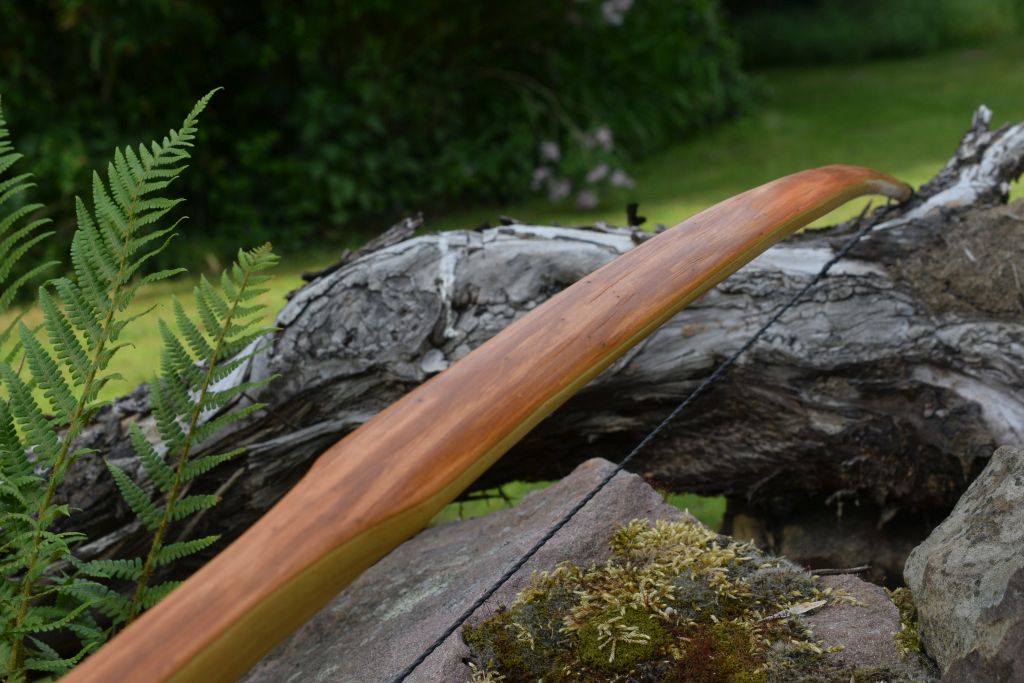

Sehr schöner Bogen , der Bast macht sich richtig gut auf der Ulme.
Beiträge: 6318
Hat gedankt: 80 Mal
Hat Dank erhalten: 251 Mal
Re: "Basti", 35lbs@25"
Servus, schöner Bögen und gute Fotos — gefällt mir sehr gut.

Hey , der sieht genau aus wie die Bögen, die in meinen Kursen entstehen ;) .
Beiträge: 6815
Hat gedankt: 277 Mal
Hat Dank erhalten: 412 Mal

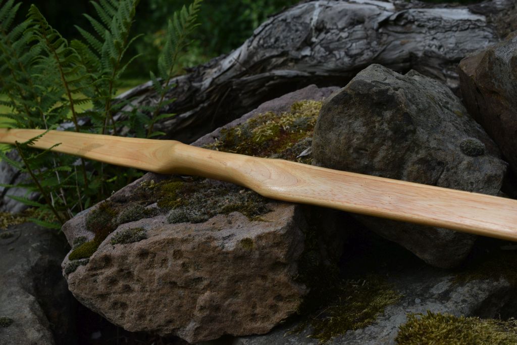

Tach Jonas, diese Fotos toppen alle anderen bis jetzt. Viele Daumen hoch (hab halt nur 2).

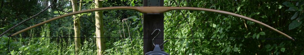

Das Eigenhautbacking sieht klasse aus und ich denke, dass der Tiller auch gut ist.
Gefällt mir. :)

Sehr schön! EIn tolles Beispiel für schlichte Eleganz :)
TorstenT
Beiträge: 797
Beitrag von TorstenT »
Sehr schön! Schlicht und sauber verarbeitet, Tiller passt (vielleicht einen winzigen Tick mittenlastig) und die Bastschicht sieht auch richtig gut aus!
Wieder mal ein super Bögli von Dir! :)

Ich finde ihn auch einfach nur schlicht schön und ungewöhnlich mit der Bastschicht auf dem Rücken noch dazu.
Gibts da einen Trick nur die Borke ohne Bast runterzukriegen? Oder einfach nur Vorsicht.
Wie empfindlich ist die Bastschicht am fertigen Bogen?
Dongelong
Rotzeklotz
Beiträge: 1782
Beitrag von Rotzeklotz »
Dongelong hat geschrieben:Gibts da einen Trick nur die Borke ohne Bast runterzukriegen? Oder einfach nur Vorsicht.
Das kann ich dir offen gesagt gar nicht mehr sagen. War letztes Jahr im März, dass ich den gebaut habe und beleibe nicht mein einziger Bogen in diesem Jahr ::)
Dongelong hat geschrieben:Wie empfindlich ist die Bastschicht am fertigen Bogen?
Nicht sehr empfindlich. Es ist ja schon so eine Quälerei, das Zeugs vom Rücken abzukriegen. Nur zu dick solltest du es nicht lassen - also runterschleifen. Bei dem Bogen hält es auf jeden Fall anstandlos und ließ sich auch gut lackieren.
Beiträge: 7134
Hat Dank erhalten: 305 Mal
Wenn du Ulme gruen abrindest, bleibt eine ganze Menge Bast drauf. Wenn du die nicht extra abziehst....
