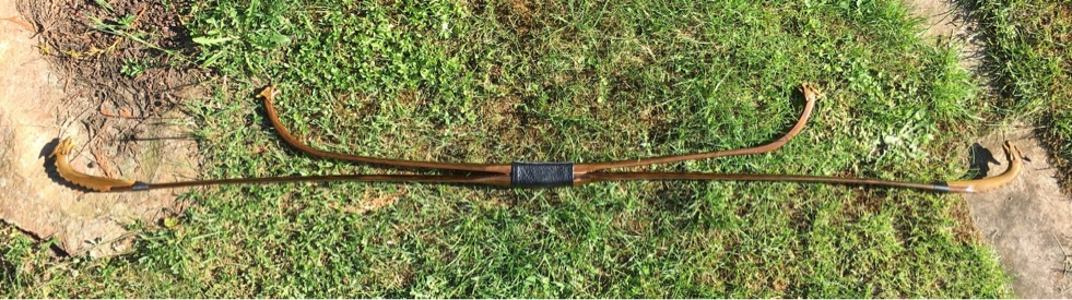

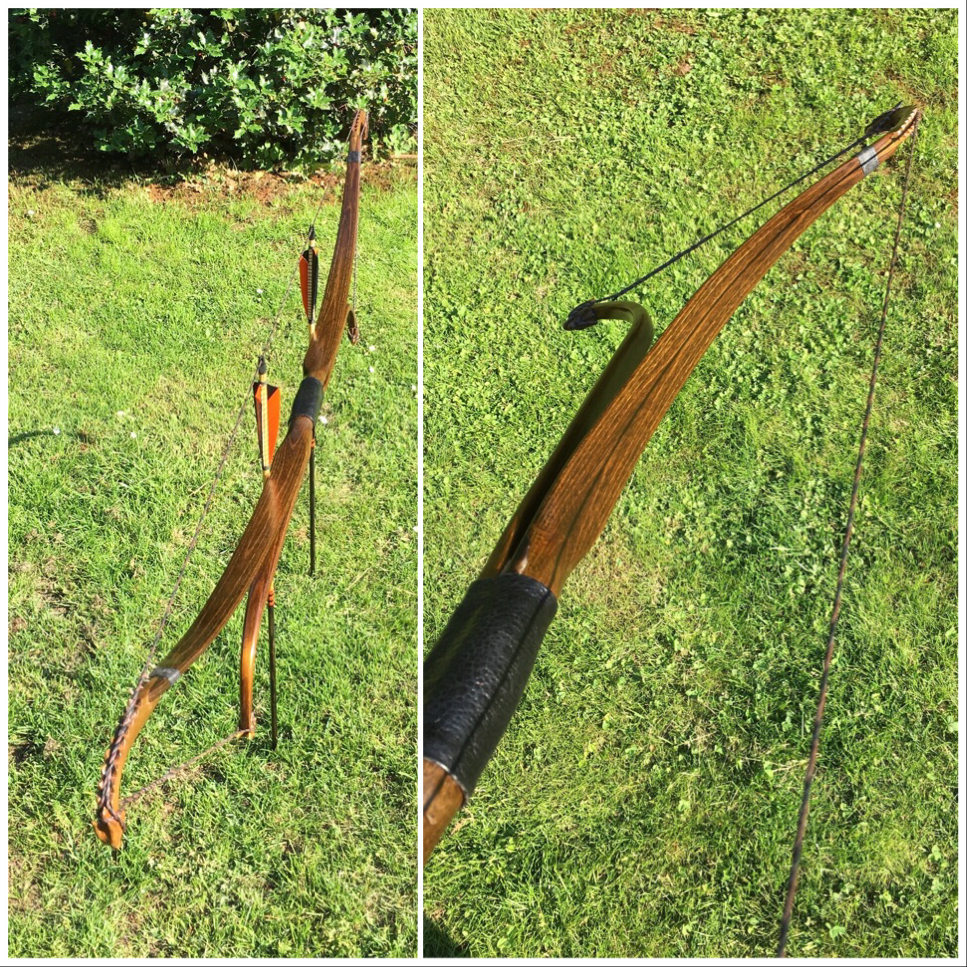

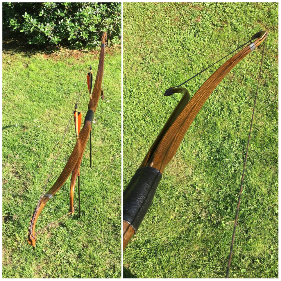

Mein dritter Bogen ist nun endlich fertig und hiermit möchte ich ihn Euch auch präsentieren. Ich habe ihn „Bridled Dragons“ (Gezügelte Drachen) getauft - aus offensichtlichen Gründen... ;)
„Bridled Dragons“
„Bridled Dragons“
Einige von Euch kennen schon seinen Leidensweg von einem gescheiterten Versuch als Teilnehmer am diesjährigen Saplingbow-Turnier, bis zur jetzt endlich abgeschlossenen „Resteverwertung“...
Die Eckdaten:
- Penobscot-Design
- Haupt- und Vorbogen aus Robinie, Drachenkopf-Siyahs und -Nocken aus Eibe, Hornzapfen zur Aufnahme der Sehne in allen vier Mäulern
- 65# @28“ (bei geringer Vorspannung des Vorbogens)
- 69“ NTN (über die Hälse gemessen)
- ca. 1“ Set
- Griffbezug aus Froschleder und Rindsleder-Patch
- Arrowpass aus Horn
- Wickelungen aus Leinenzwirn
- Sehne und Kabel 12-Strang Dacron B55 mit doppeltem Flämisch Spleiß mit verstärkten Öhrchen
- Finish: 2 Schichten Schellack und mehrere Lagen Leinölfirniss.
Wer möchte, kann sich den Turnier-Thread als Bauthread des Bogens ansehen.
Der betreffende Stave ist dort als „Robinie2“ geführt:
viewtopic.php?f=76&t=30492
Die Farbe kommt von insgesamt ca. 4 Tagen im Ammoniak-Dampf und wechselt je nach Lichteinfall von einem Tiefbraun bis Bronze. Die Eibe hat sich etwas grünlich verfärbt.

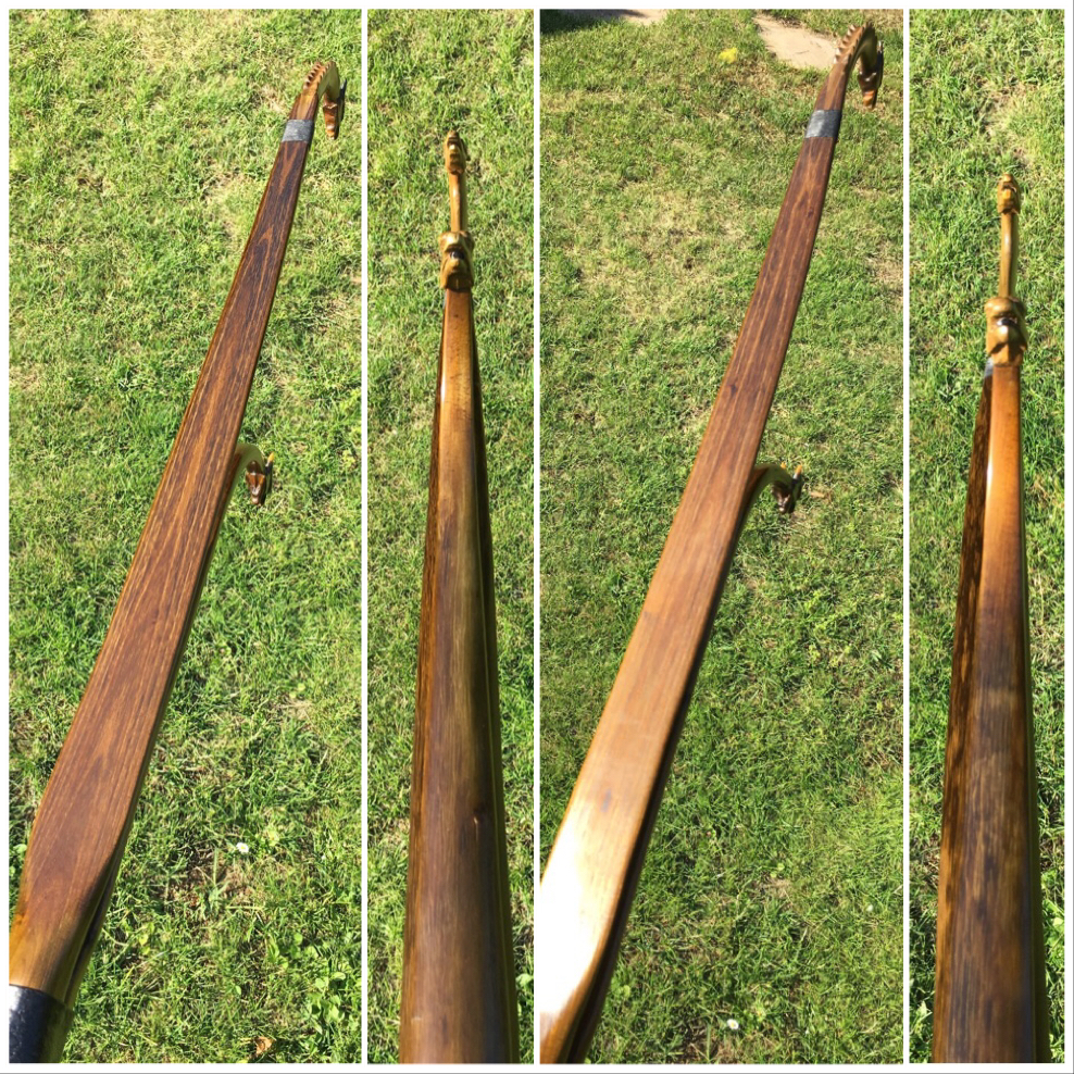

Wegen der recht schweren Siyahs (ca. 32g pro Stück) und um etwas mehr Stabilität für die Kompression der inneren WA-Bereiche durch den Vorbogen zu erreichen, habe ich einen Tiller irgendwo zwischen elliptisch und Peitschentiller gewählt. Der untere WA ist leicht reflex, der obere leicht deflex gewesen, daher ist der Sehnenabstand oben fast 2cm größer als unten. Dadurch sieht der untere WA deutlich zu stark aus, was er aber nicht ist.
Ein Performance-Wunder ist er sicher nicht - das war ja auch nicht zu erwarten. Aber er schießt sich sehr angenehm und leise und hat erstaunlicherweise keinen Handschock. Ich schicke demnächst mal ein paar Pfeile durch den Chrono, dann kann ich Genaueres dazu sagen.
Dann bleibt mir nur noch viel Spaß bei den Bildern zu wünschen! Für konstruktive Kritik bin ich stets dankbar!

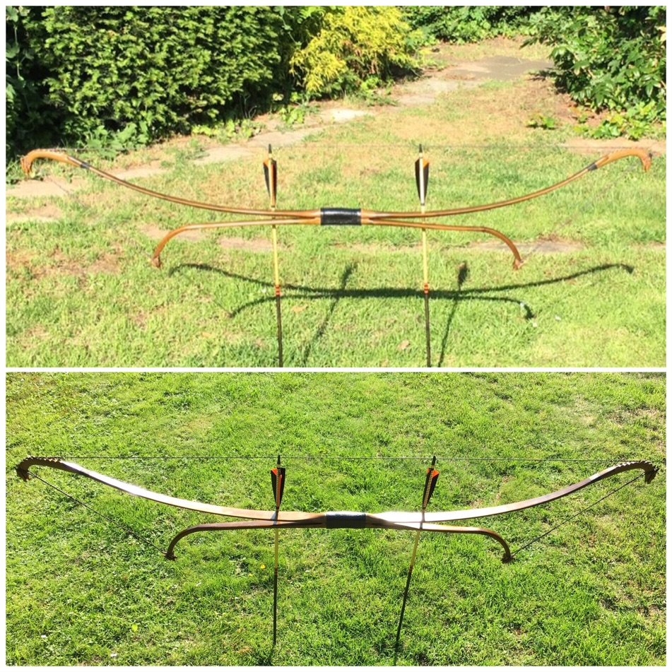

Standhöhe
Standhöhe
Abgespannt
Abgespannt

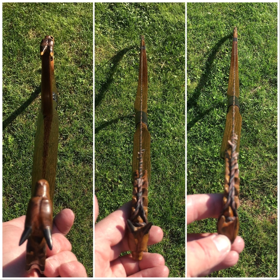

Sehnenverlauf und Ausrichtung der 4 Köpfe

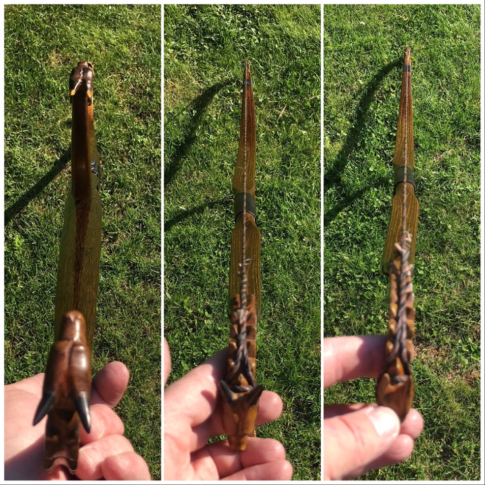

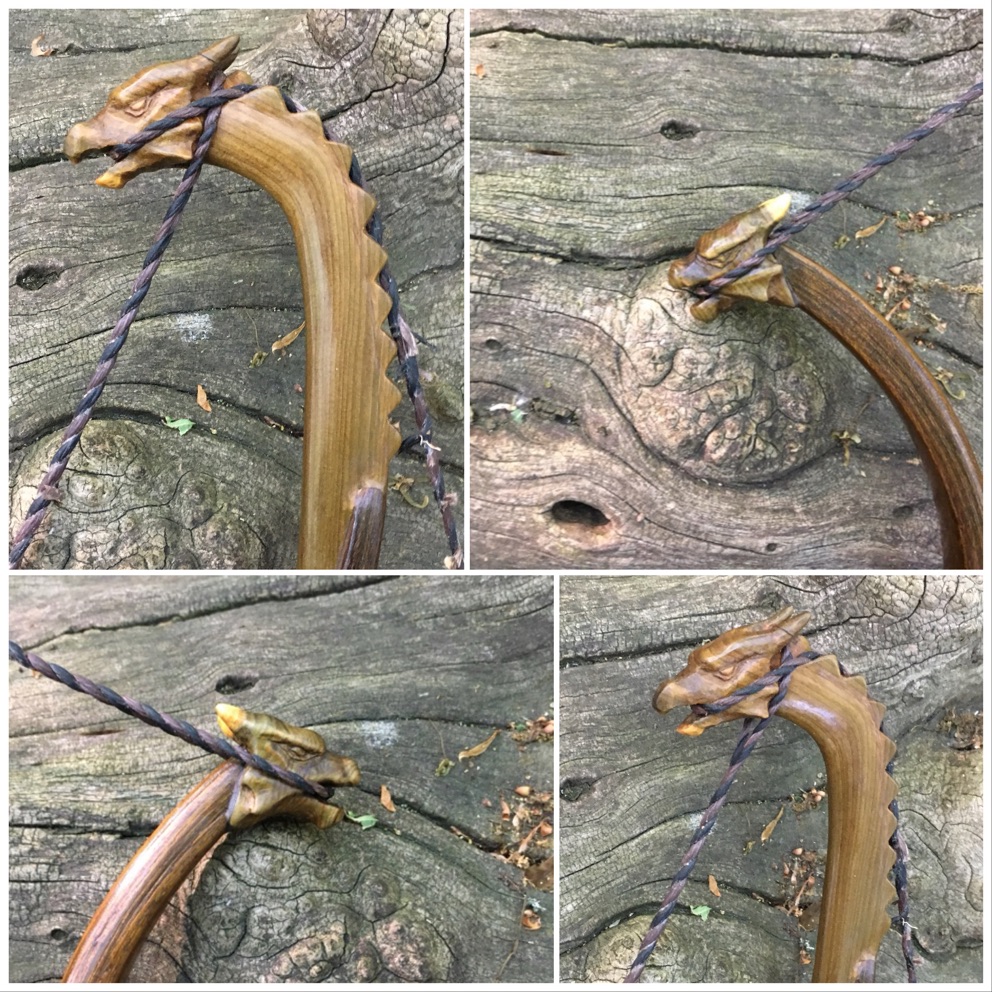

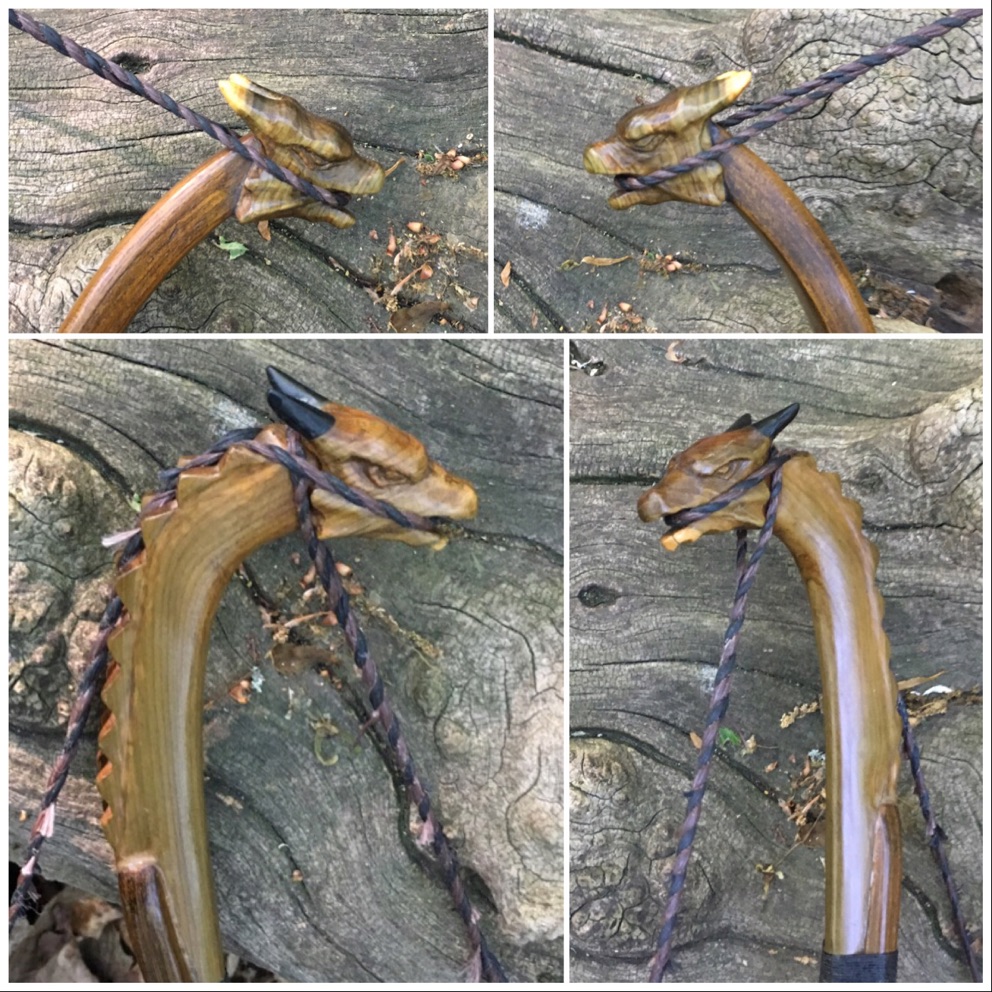

Siyahs und Nocken obere Wurfarme
Siyahs und Nocken untere Wurfarme
Details oberer und unterer WA

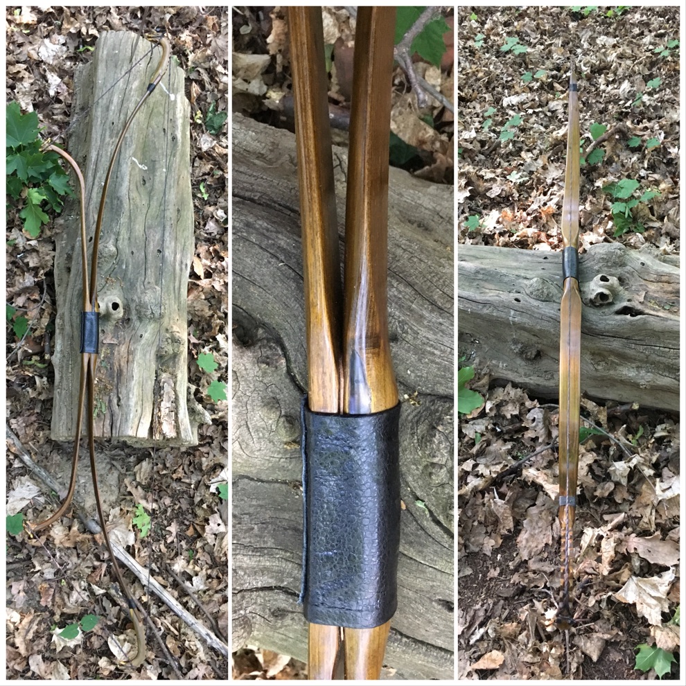

Verschiedene Ansichten

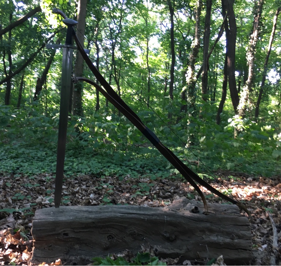

Vollauszug (naja... fast... es sind nur 27“ ;))
Falls noch was fehlt, oder Ihr noch irgendwelche anderen Details sehen wollt, sagt einfach Bescheid...

Also die geschnitzten Drachenköpfe hau'n mich glatt vom Hocker. 8) 8) 8)
Davor zieh ich meinen imaginären Hut. Super gemacht.
Hast Du das mit Dremel gefräst/geschliffen oder tatsächlich mit Schnitzeisen gemacht ?
Falls CNC im Spiel war, nehm ich jegliches Lob zurück ;)

Ich hab mal die verschiedenen Regelwerke hinsichtlich der Bogenklasse überflogen. Bei den meisten sind Siyahs oder andere Verlängerungen ein Ausschlusskriterium für die Primitivbogen-Klasse. Da müsste ich wohl bei den Langbögen mitschießen.
@Klaus1962
Handgeschnitzt mit Dremel, Feilen, Säge und Schnitzwerkzeug.
@Fatz
Muss ich mal gucken, ob ich das mit meiner Kofferwaage hinbekomme...
