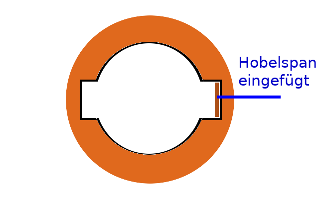

Nu hatte ich grade Tatendrang und keine Lust auf das Aushärten vom Epoxy zu warten. Also hab ich dann doch auf die Eule gepfiffen und einen Hobelspan eingesetzt (siehe Bild) und dann den Griff wieder draufgeklopft. Der Span war 4cm lang und so grob 0,3-0,4mm dick. Ich hab da einfach in die Span-Kiste gegriffen, und was passend scheinendes genommen, daher weiß ich nicht, ob etwas dünner oder dicker letztlich besser wäre. Im zweifelsfall Kann ich immernoch Eule nehmen, denk ich.
So sieht die Öffnung aus. Ein Loch, in das die Angel des Ziehmesser eingesetzt ist, daher die rechteckige Verformung des Loches.
Ich dachte mir bloß, dass der Griff lose wurde, weil das Holz etwas geschrumpft ist, also wird es so wohl auch ohne Eule wieder halten, wenn das vorher schon ohne Eule hielt. Wenn es lose wird, meld ich mich wieder. Danke!

Wäre es nicht so, dass, wenn das Holz schrumpft der Sitz besser würde?
Ich denke, dass durch die Belastung das Loch größer geworden ist und daher die Angel heraus geglitten ist.

Wird nicht lange halten, schätze ich.Also hab ich dann doch auf die Eule gepfiffen und einen Hobelspan eingesetzt (siehe Bild) und dann den Griff wieder draufgeklopft.
Die Auflagefläche zum Span wird bei Benutzung relativ stark belastet, und der Span wird "plattgequetscht". Wenige Zehntel reichen schon, dann kommt der Griff wieder gerutscht.
