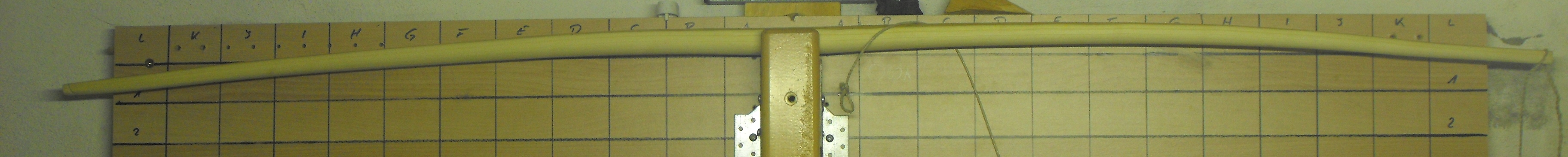

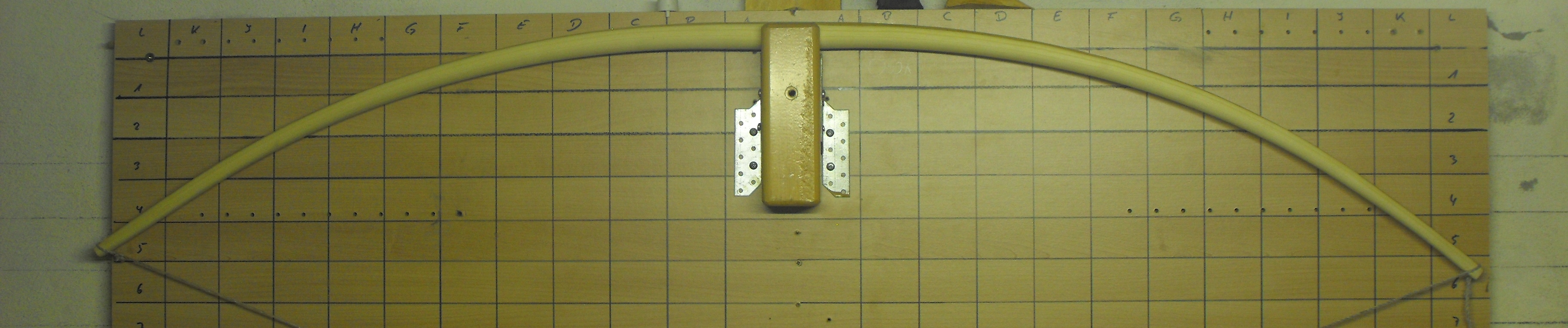

Wie oben erwähnt, plage ich mich grad mit ner Ulme ab, welche ich ganz gern auf 80#@25-26" tillern möchte.
Das Holz als solches wurde hier schonmal vorgestellt, hat schöne dicke Ringe.
Da ich beruflich auch immer auf Achse bin, komm ich halt nur recht selten zum schleifen.
Als das Forum offline war, hatte ich zwar schon wieder den ein oder anderen Bogen fertig gestellt, aber irgendwie keen Bock die zu präsen.
Tom Tom hat allerdings die Eibe suf FB schon ausfindig gemacht... ;)
So naja, nun zur Ulme.
Abgespannt is der Knüppel jetzt 177cm NtN.
Hat das Sollzuggewicht bei etwa 22", wenn ich ihn auf halber Standhöhe habe.
Viel werd ich da wohl nimmer wegnehmen brauchen?!
Als Design hab ich nen runden Bauch ausgewählt.
Na ma kieken ob ich das hinbekomme. ^^
Aber als Schmankerl mal paar Fotos.
Diverse Stellen, die ich noch bearbeiten muss, hab ich auch schon ausfindig machen können.
Abjespannt
Abjespannt
Etwa 22"
Etwa 22"
PS: Rechte WA is der Obere...

Hab das Ding mal soweit fertig gewienert. Nun muss ich mich mal drauf eintoben, zumal es noch reichlich mehr als 80# sind.
Der rechte Arm ist gleichzeitig der Obere.
In China essen sie Hunde.
Beiträge: 7081
Hat Dank erhalten: 301 Mal
Re: Projekt Ulme, Zielgewicht 80 Tonn... Äh Pfund
Wenn noch Luft hast: rechts knickt er bei C/D etwas und links ist er von G-I noch ein bissl steif

HM! Zumindest sieht mir das auf dem vorletzten Bild so aus. Lass wie's is. Ist eh nur Korinthenkackerei. Ulme steckt das im Zweifel eh weg.
Beiträge: 3995
Hat Dank erhalten: 39 Mal
Ich seh was Fatz meint.
Die äußeren Bereiche sind auf beiden Seiten noch zu steif
