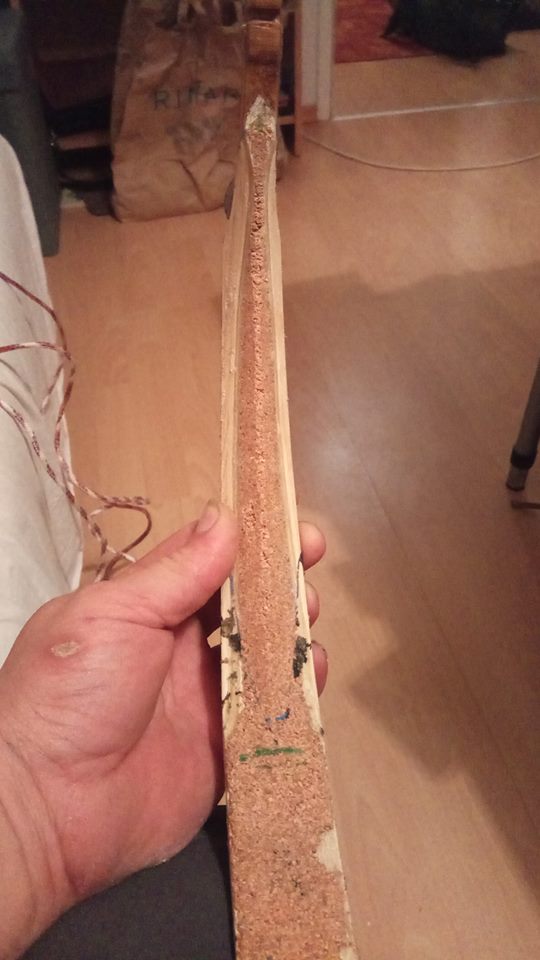

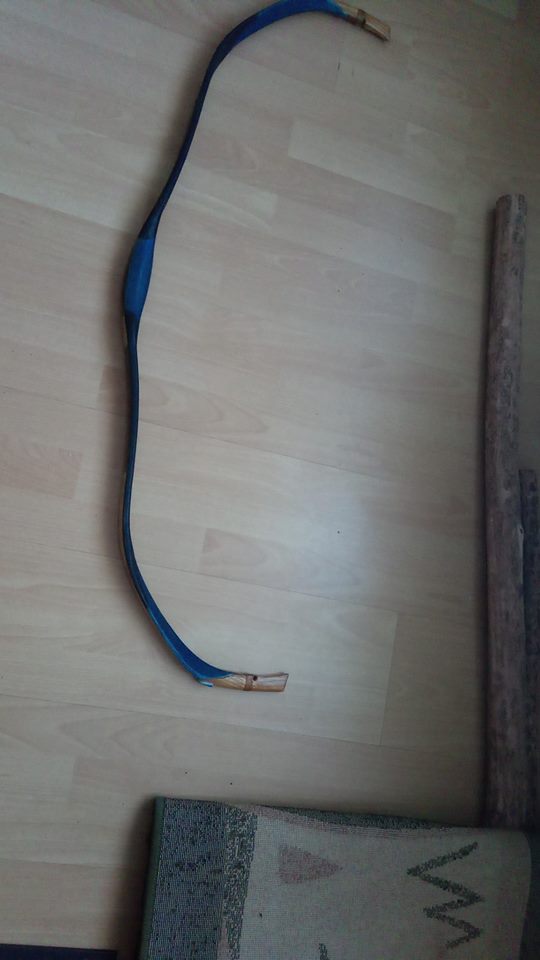

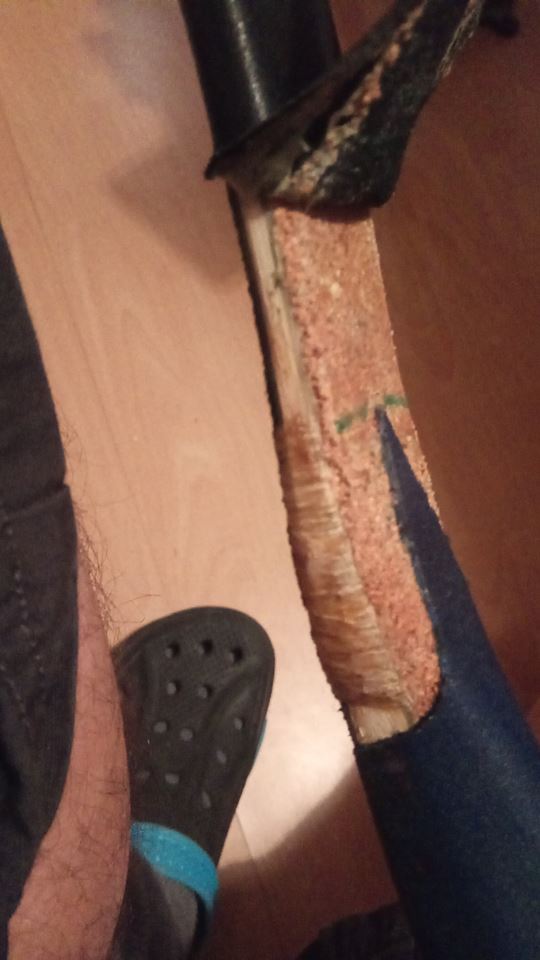

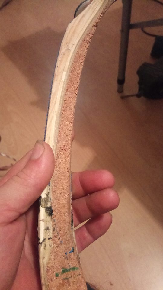

Habe ich eben auf Fachebook gefunden Grozer Biokomposit:
Re: Wie baut Csaba Grozer seine Bögen
Ist das Kork? Komisches Facing
aber das kriegt vermutlich keine Stauchrisse
Die haben halt damit den Rücken und die Übergänge modelliert.
Macht den Bogen sicher nicht schneller, aber das würde ich jetzt mal als reines Designelement einordnen.
irgendwas is ja immer
