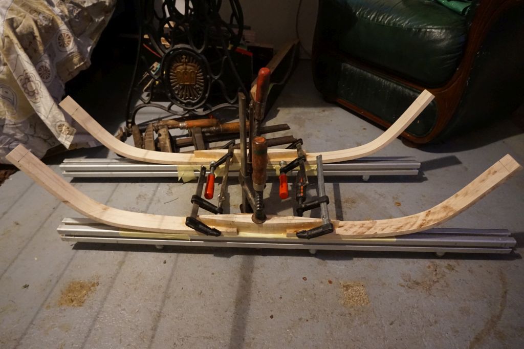

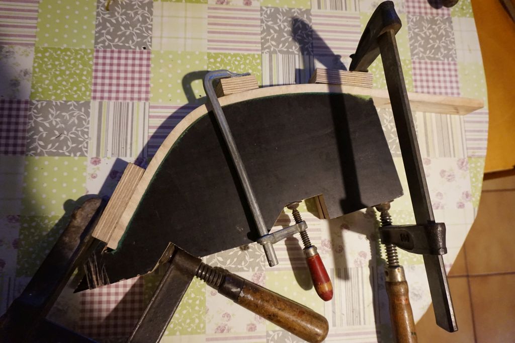

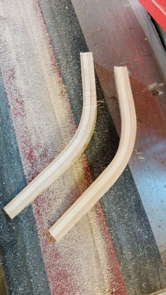

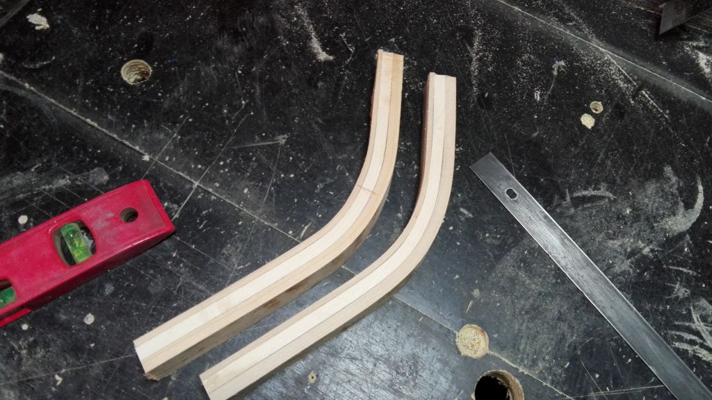

Hi Folks,
nun ist es wieder soweit ich werde einen Osmanen bauen, da ich einen Kundenauftrag bekommen habe. Paralell dazu werde ich, wie es die Zeit erlaubt, einen weiteren Osamen für mich bauen. Der wird 90# haben und einen eigenen Bauthread bekommen.

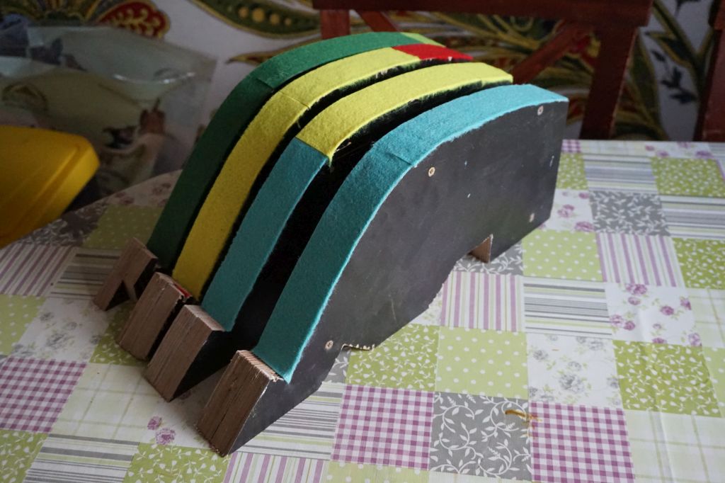

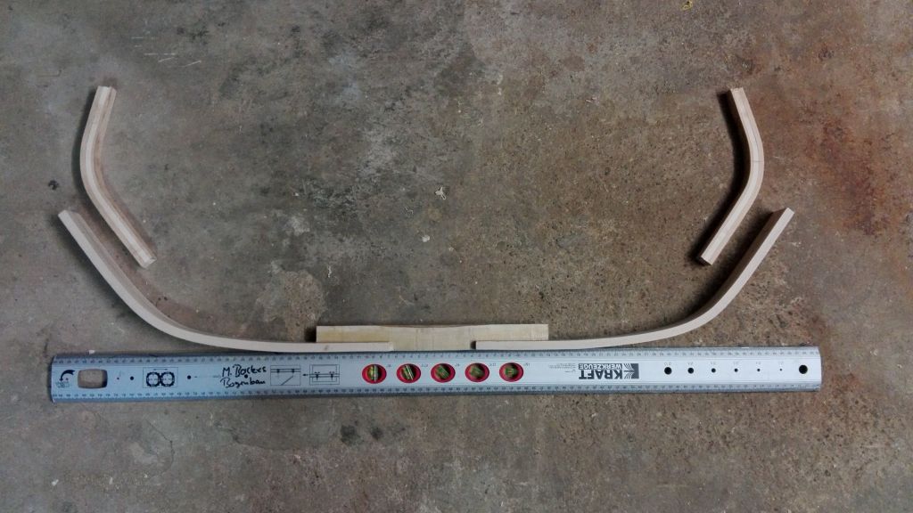

Ich habe die Form soweit geändert, sodass die Kasanbiegnung einen größeren Radius bekommen hat und sich mehr über den Saal verteilt. Das sollte die Kasanbiegung nicht mehr so kantig machen und sich besser abrollen. Der Rahmen ist wie immer aus Spitzahorn, die Siyahs sind aus Kirche und Spitzahorn.
In den nächsten Tagen sind die Siahasspleisse dran

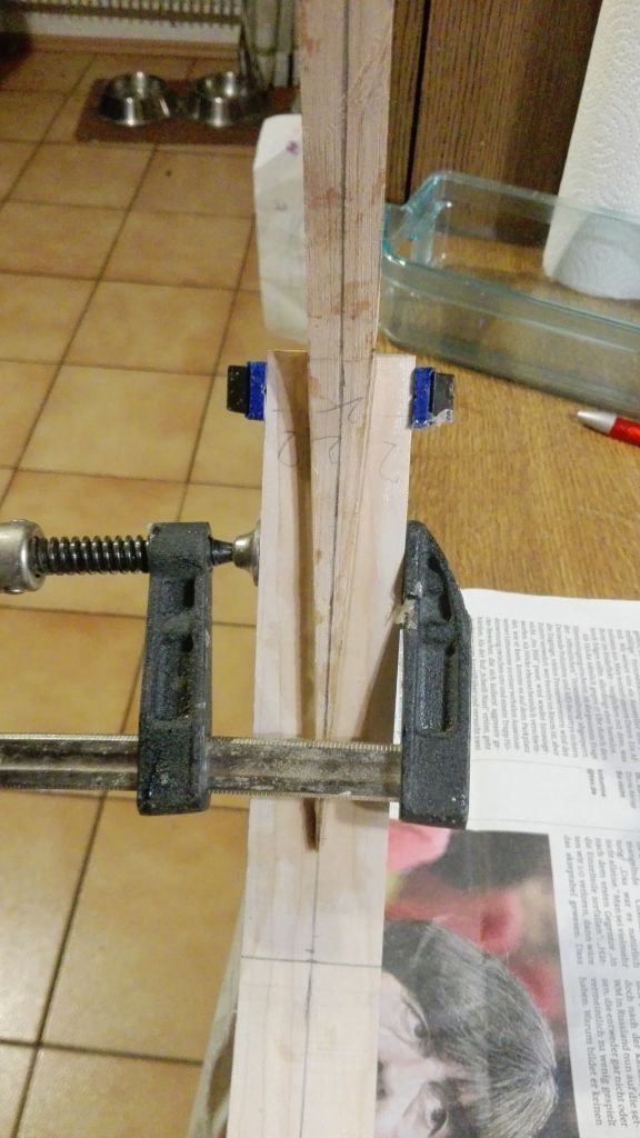

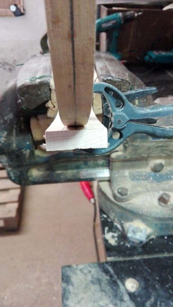

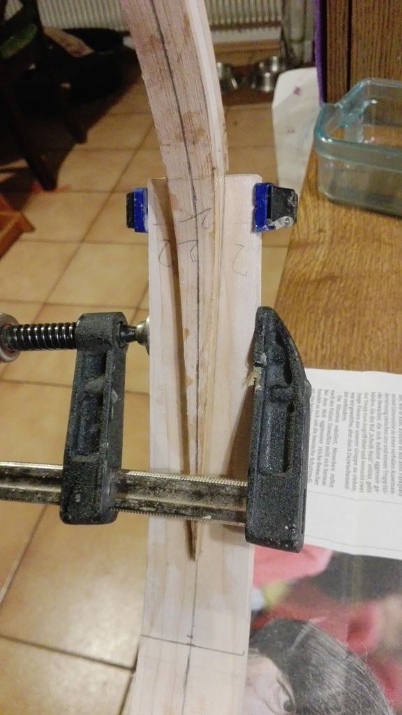

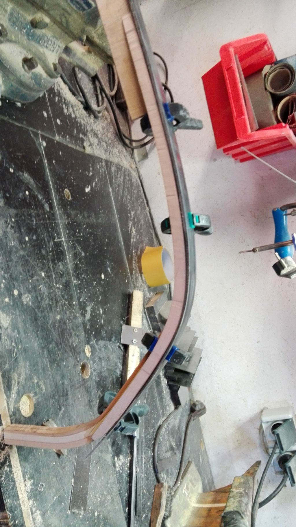

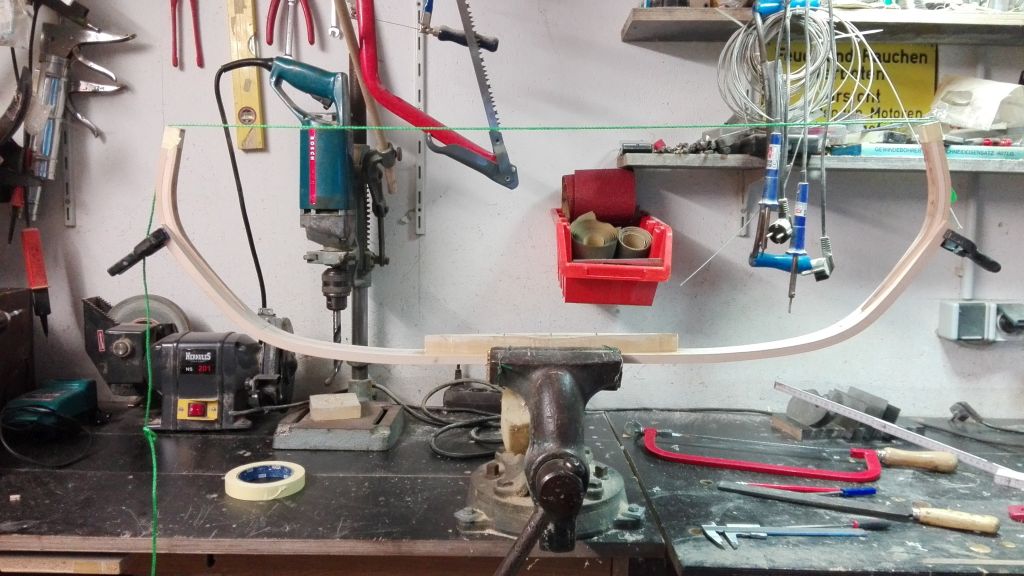

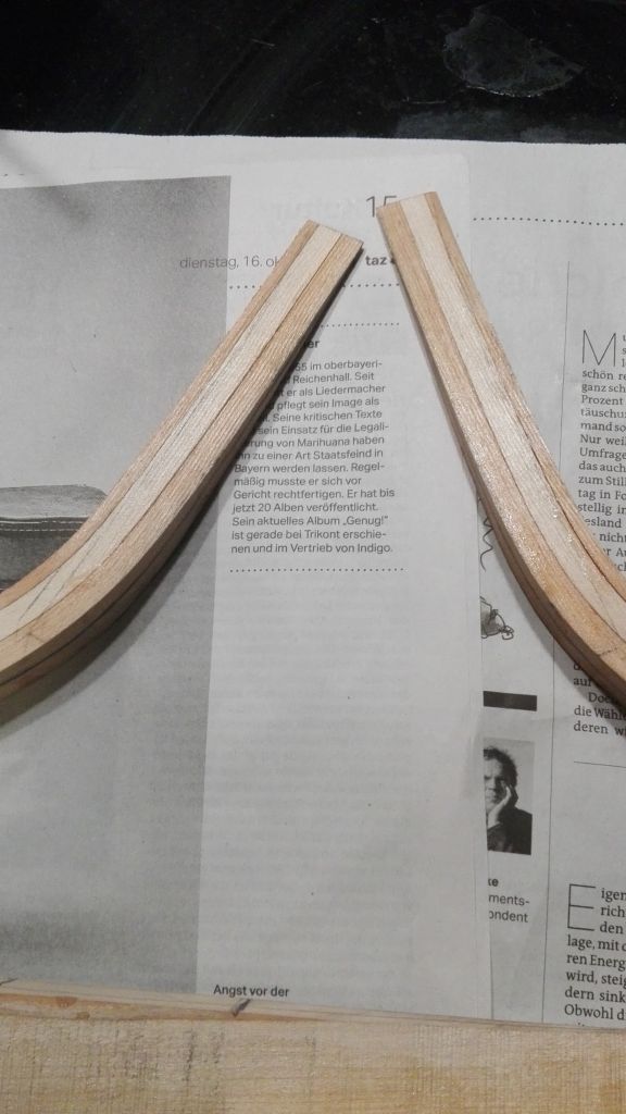

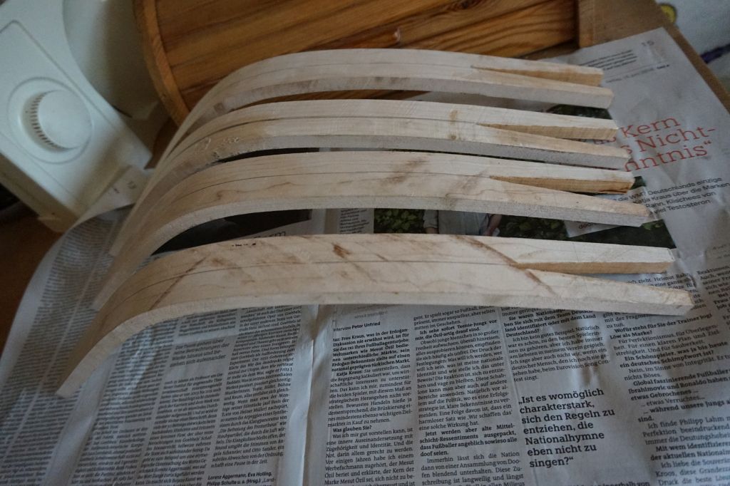

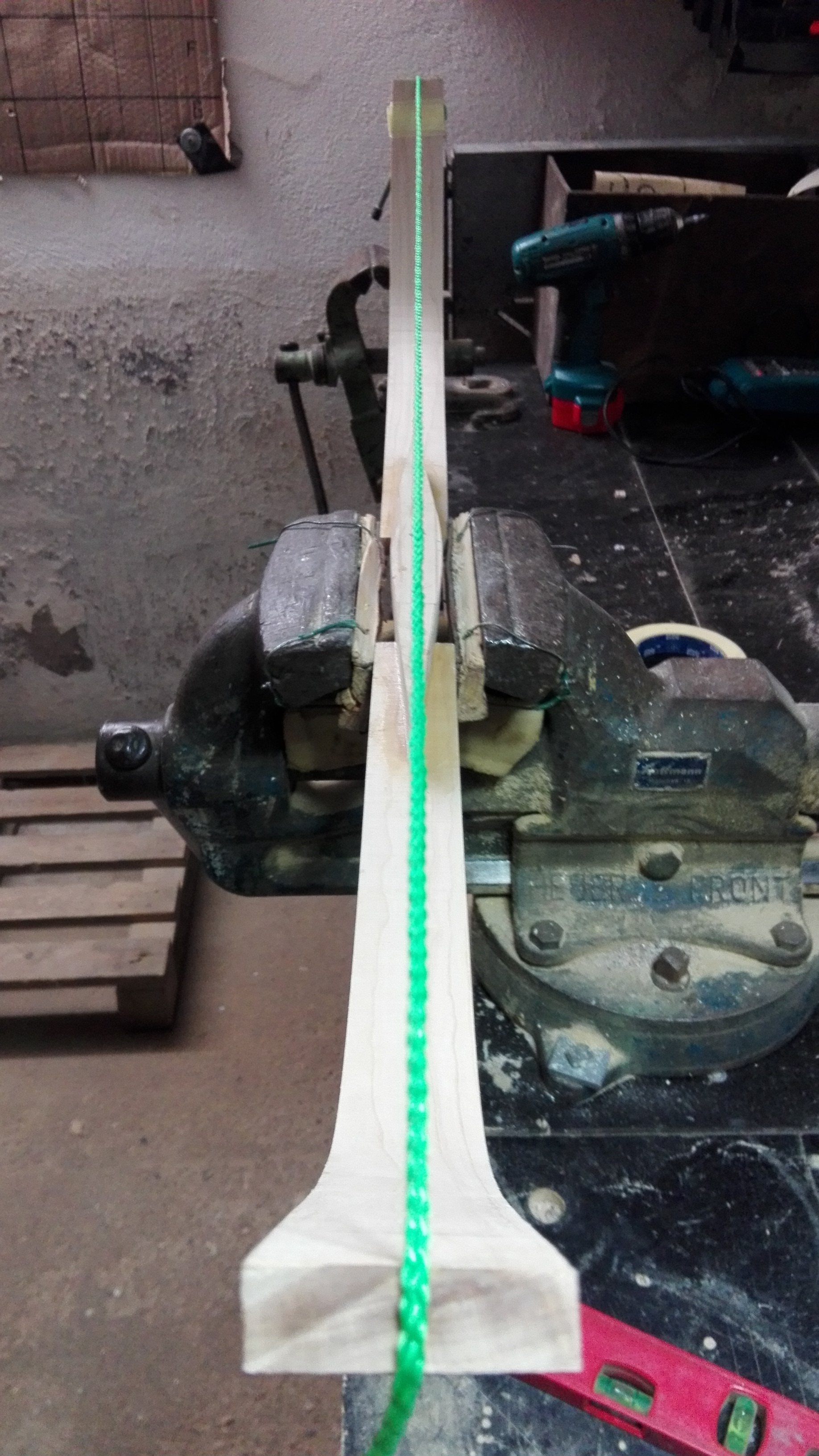

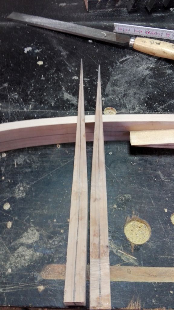

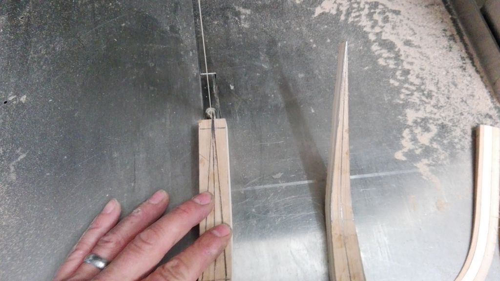

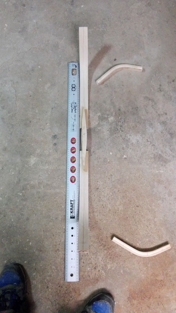

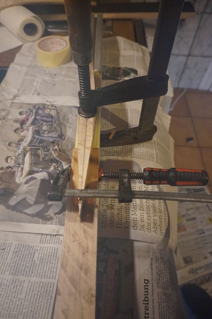

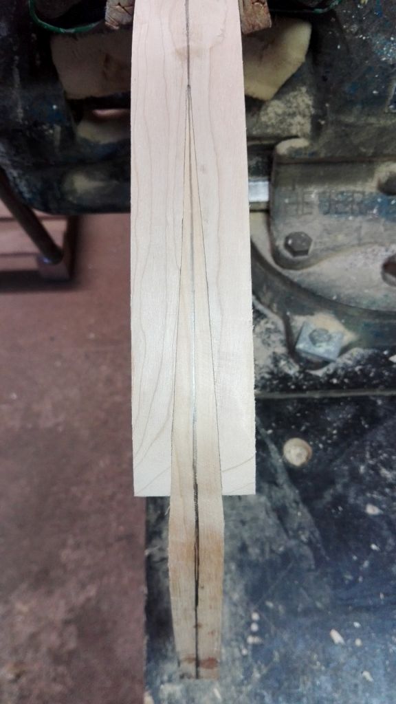

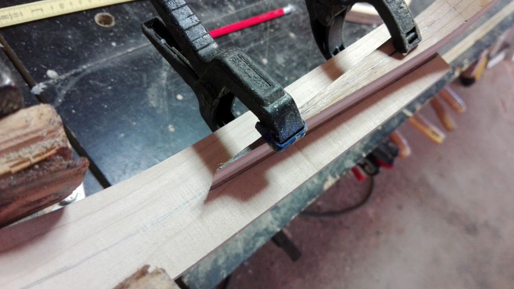

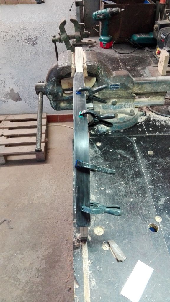

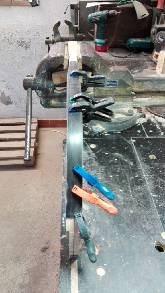

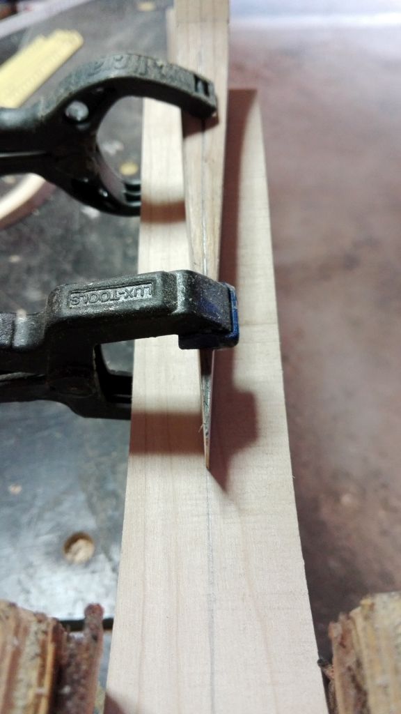

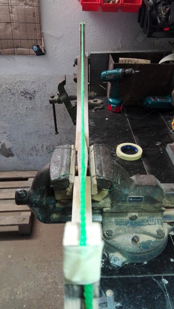

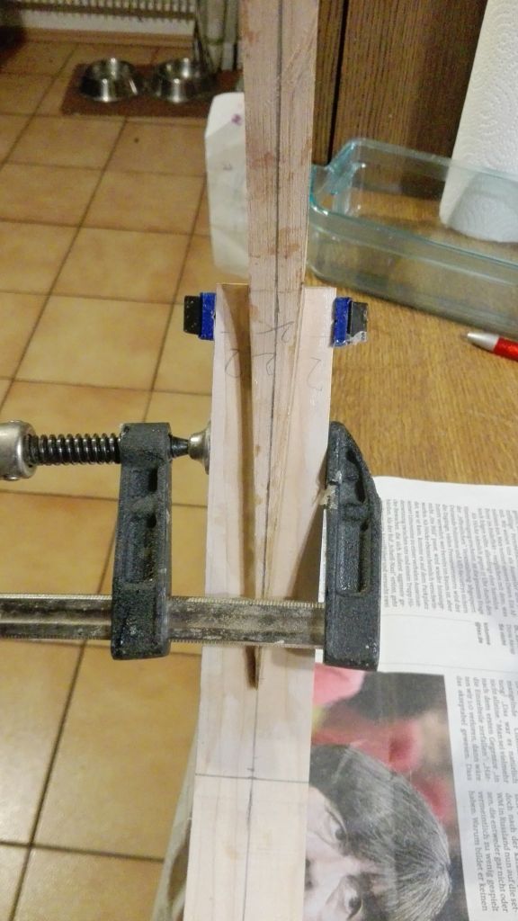

Heute waren die Siyahras mit ihren Spleißen dran.Zuerst wird die Spitze vom dem Spleiß aufgezeichnet und danach mit der Bandsäge ausgeschnitten.Nun können sie plangeschliffen werden und mit hilfen von Klemmen werden sie auf ihre Postion gebracht. Mit einem Bleistift werden die Konturen aufgezeichnet und innen an der Linie vorbei mit der Bandsäge ausgeschnitten.
Nun werden die Spleiße mit Feilen auf einander abgestimmt und eingepasst. Mit eine Schnur wird die Flucht oben über dem Bogen genommen, um zu sehen, ob die Schnur noch in der Mitte des Bogens liegt und das tut sie. Danach werden sie mit Hautleim zusammen geklebt und nochmals in der Flucht überprüft.Jetzt darf er esrtmal trocknen und ihr seht Bilder
Nun zurück zum Thema:

Re: Osmane geplant 55#@28 und 65#@32
Hallo Markus ! Erst mal Hut ab du bist ja echt fleißig.Der Kern sieht schon mal sehr gut aus, ich bin auch für eine weichere Saal - Kasan- Biegung.Wie lang soll der Bogen werden und wie der Wurfarm Querschnitt Mitte Saal bei dem 90#? Gutes gelingen ,Gruß Gerd

der Rahmen lag ja schon vorbereitet da, das heißt es ist alles im Zeitraffer dargestellt. Die letzten Fotos zeigen den aktuellen Stand. Der Bogen wird 118cm NtN und soll 55#@28'' haben. Der 90# Bogen soll meiner werden(ich will einen realen Kriegsbogen haben)und bekommt einen eigenen Thread. Momentan konzentriere ich mich auf diesen hier und meinen Skythen

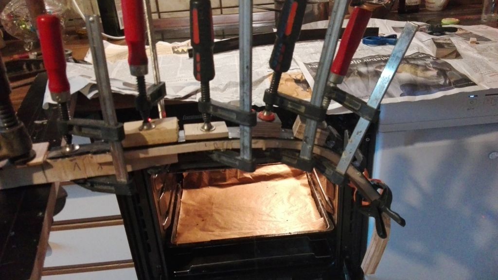

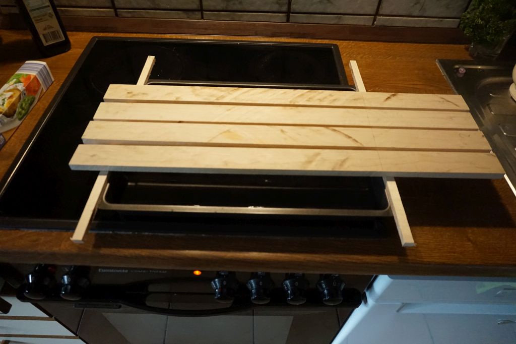

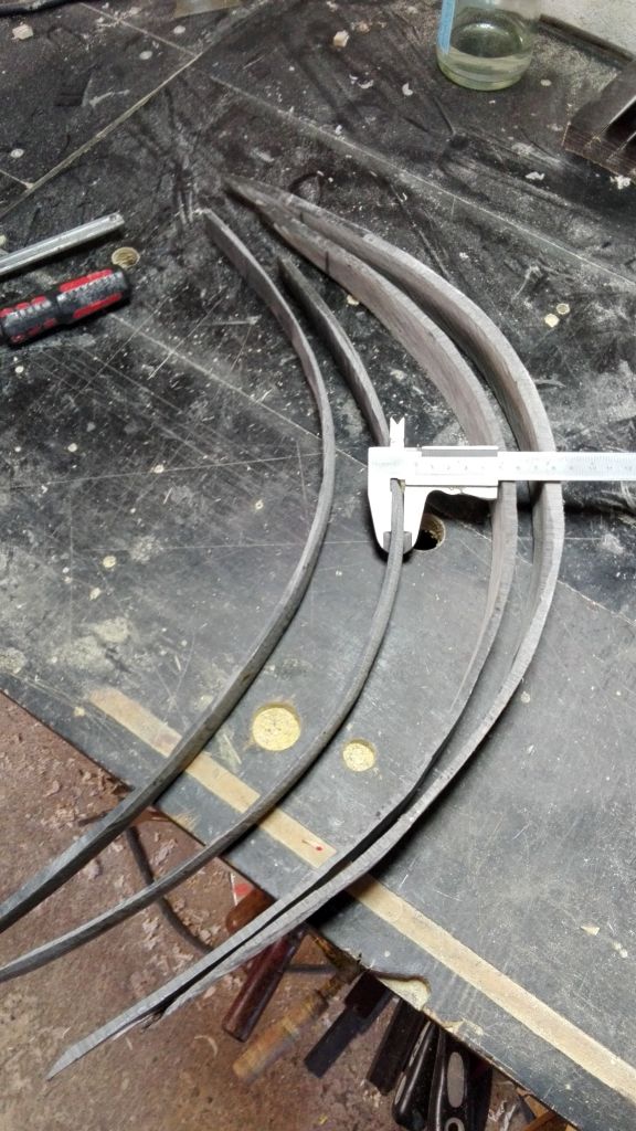

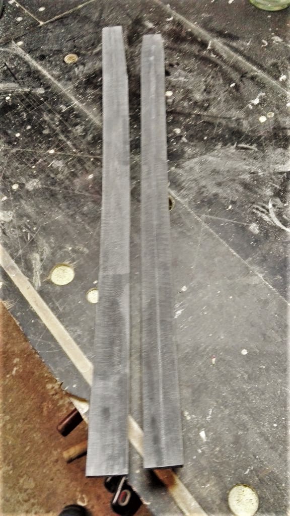

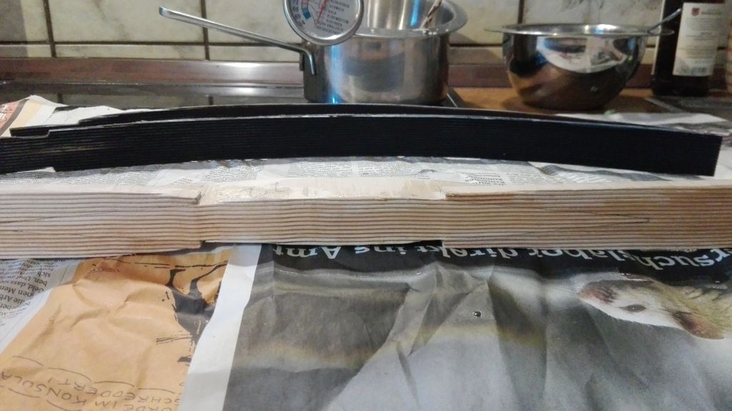

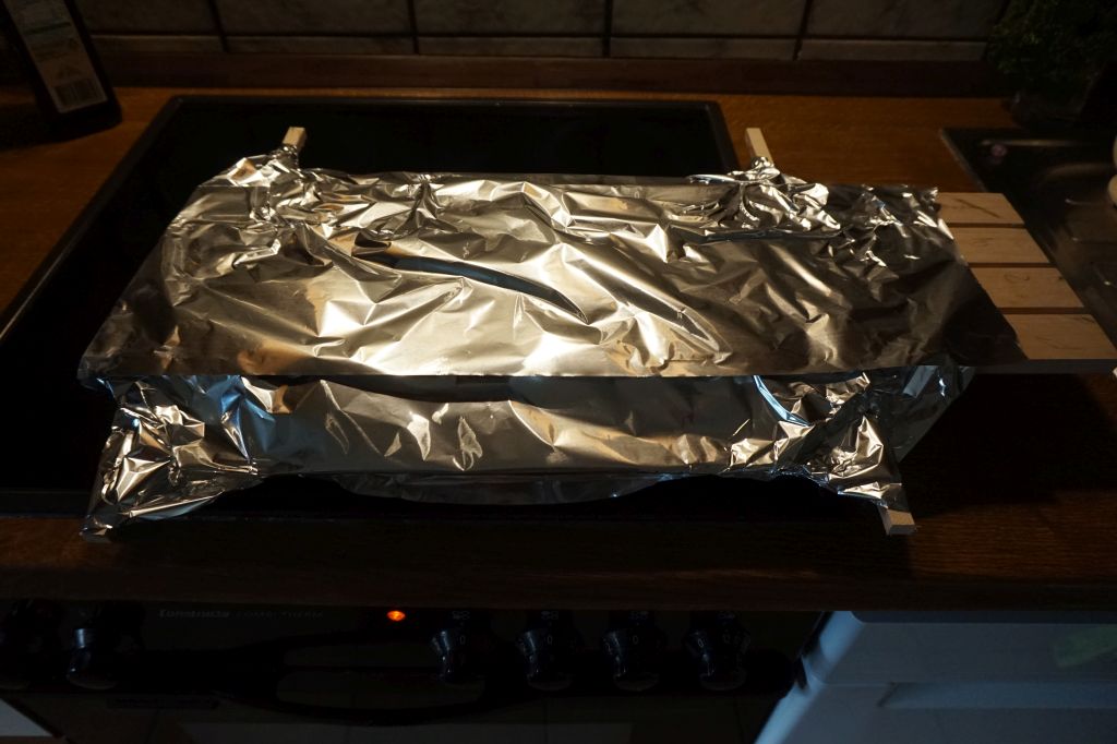

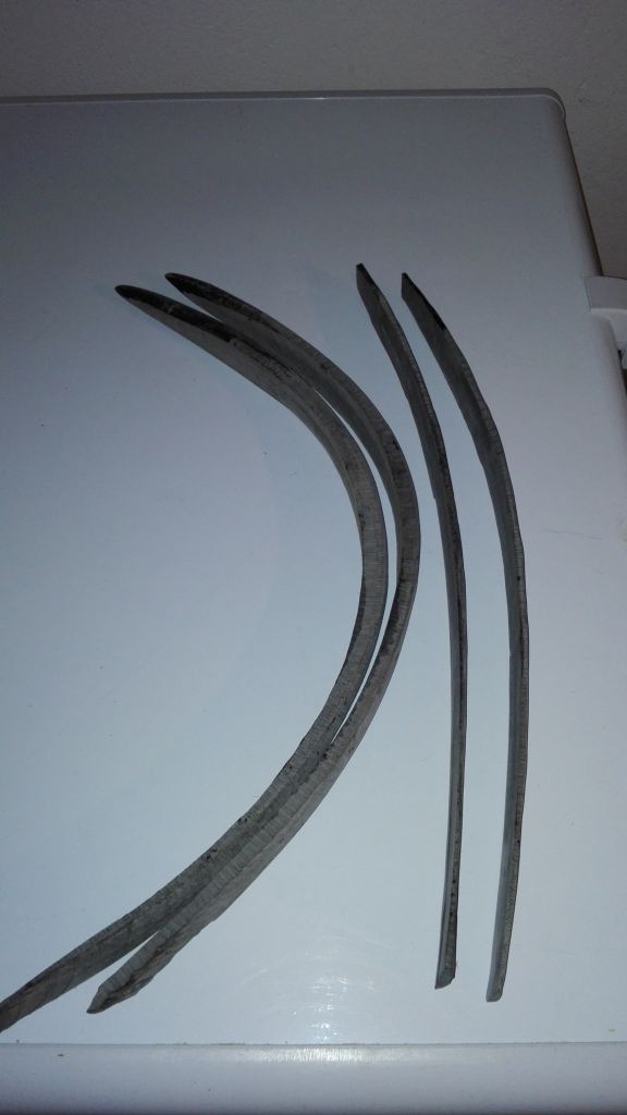

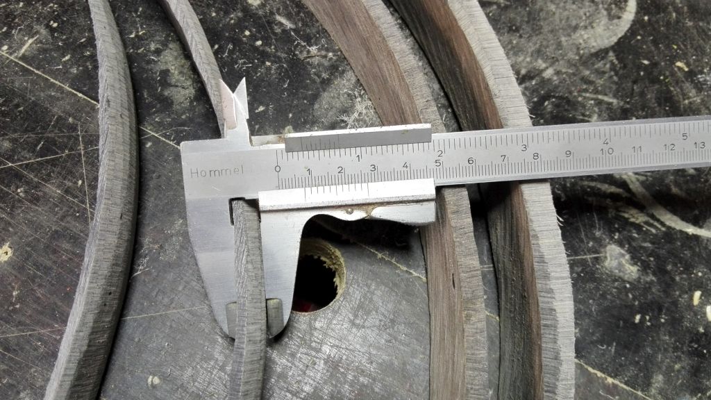

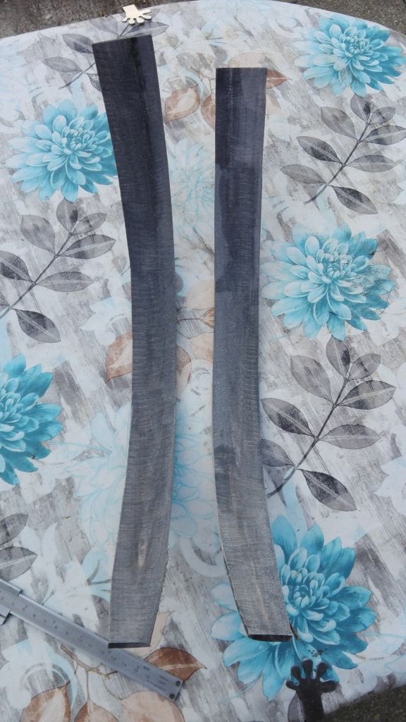

Und weiter gings mit dem Horn...
Zuerst das Horn mit der Flex runtergeschliffen auf ca.7-8mm (ich habe leider noch kein Bandschleifer, aber geht auch so).
Danach tue ich es mit Wasser bei 150°C in den Backofen 10min. reichen da . Immer wieder gucken wann es weich genug ist. danach zwischen zwei Bretter gepresst und abkühlen lassen und man hat fast gerade Streifen(je nach dicke). Die Hörner haben echt gute Qualität und sind direkt aus China. Keine Risse! Lang genug, fast gerade und keine Verdehung im Horn!!! Das habe ich bisher noch nie gehabt. Auf der linken Seite liegen 2 Streifen die auch aus China sind. So sahen die anderen beiden auch aus, nur nicht so dick. Ich bin die ganze Zeit am überlegen, ob ich die zwei linken Streifen nochmal durchschneiden soll. Die haben eine dicke von 1,2-1,5cm , wenn da faule Stellen drin sind oder mein Bandsäge verläuft habe ich den Salat. Anderenfalls hätte anstatt 2 4 Streifen...
Hier die Bilder
Hier die Bilder

Wäre schade von 12/15 mm den größten Teil weg zu schleifen,ich würde ein neues Sägeband nehmen, das Horn mit Heisskleber auf einer Sperrholzplatte fixieren und mit wenig Druck sehr vorsichtig nach Anriss sägen. Viel Erfolg.
- fka
- Beiträge: 1000
- Hat gedankt: 95 Mal
- Hat Dank erhalten: 83 Mal
Keine leichte Entscheidung... Aber wie Elbenberger gesagt hat, wäre echt schade 50% in Staub zu verwandeln... Ich würde es versuchen!

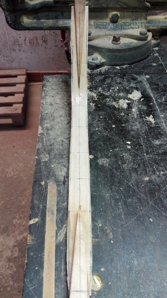

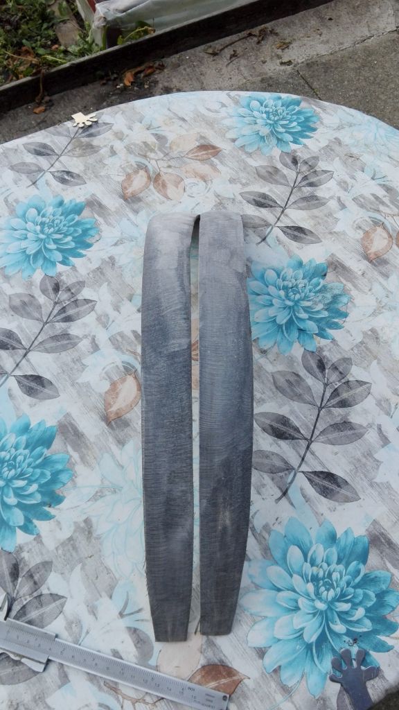

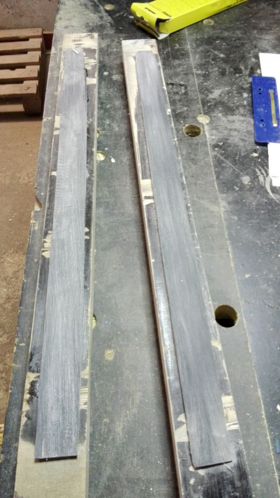

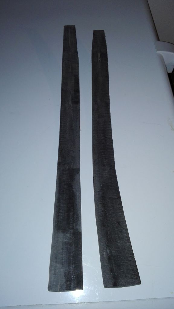

So weiter gehts...
Ich habe die beiden Hornstreifen aufgesägt und es hat sich gelohnt
Nun habe 4 statt 2 Streifen

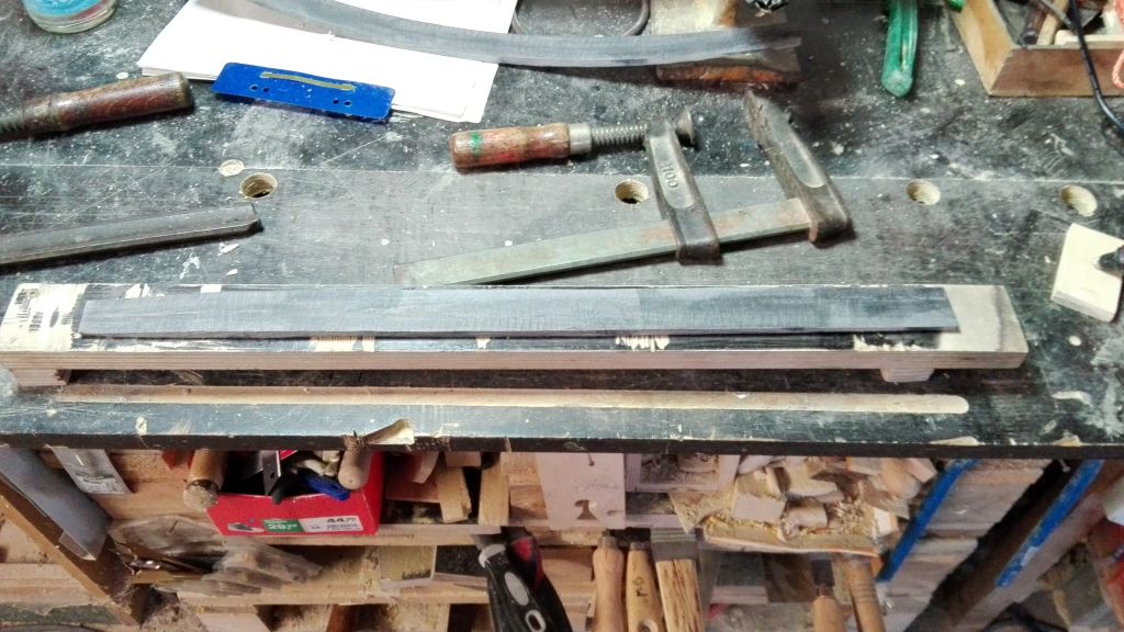

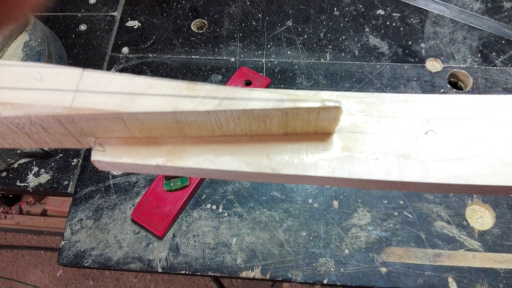

Die Spleiße von den Siyahas wurden Bauchseitig zurecht gefeilt und abgezogen, das auch hier wieder eine plane Fläsche entsteht.
Auf den Rahmen habe ich die endgültigen Maße aufgebracht und mit etwas Überstand ausgeschnitten. Dem Rahmen fehlt jetzt nur noch die Verzahnung, um das Horn aufbringen zu können. Die kann ich aber erst machen, wenn das Horn soweit fertig ist und ich zeitnah das Horn auf den Holzrahmen kleben kann. Das garantiert eine bessere Haftung des Horns auf das Holz, da das Holz an der Luft oxidiert und dadurch die Vernetzung des Hautleims schlechter wird.(siehe Karpowicz)

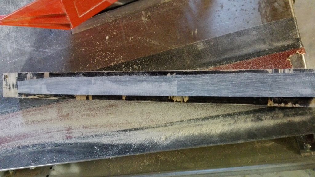

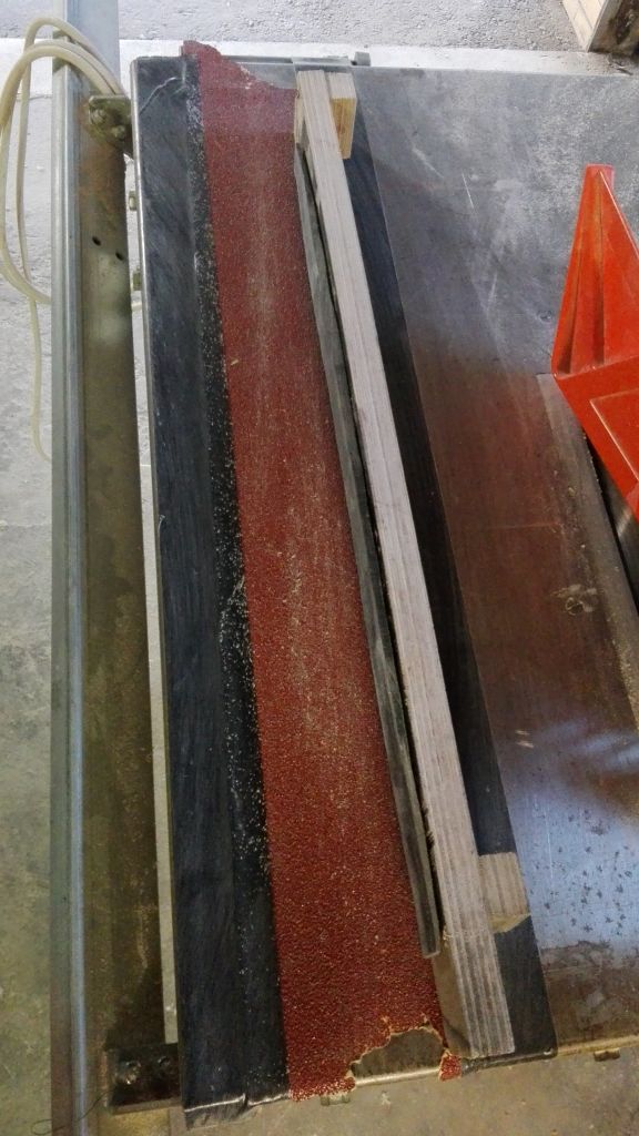

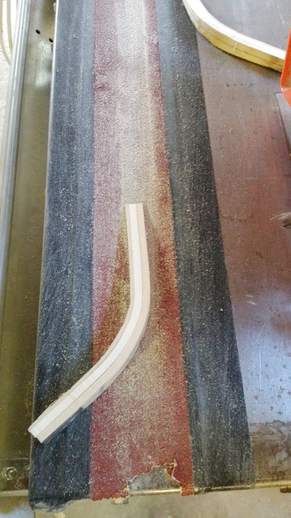

Die Hornstreifen vom aktuellen Bogen habe ich mit Heißkleber auf ein Brett geklebt, um ihn nun planschleifen zu können.
Ich nutze dazu 40er Schleifpapier, das ich auf eine Plane Fläsche(in meinem Fall Kreissägentisch) aufgebracht habe. Das Horn wird solange geschliffen bis kein See mehr zu sehen ist. Danach wurde das Horn wieder gelöst und umgedreht, um den Dickentaper einzustellen. Nach dem der Dickentaper angepasst wurde, habe ich das Horn abermals gelöst und es wurde wieder gedreht, um auf die plane Fläsche die Verzahnung aufzubringen. Das Horn wurde hierzu mit doppelseitigem Klebeband befestigt .
Ein Horn ist fertig , dem anderen fehlt nur noch die Verzahnung.

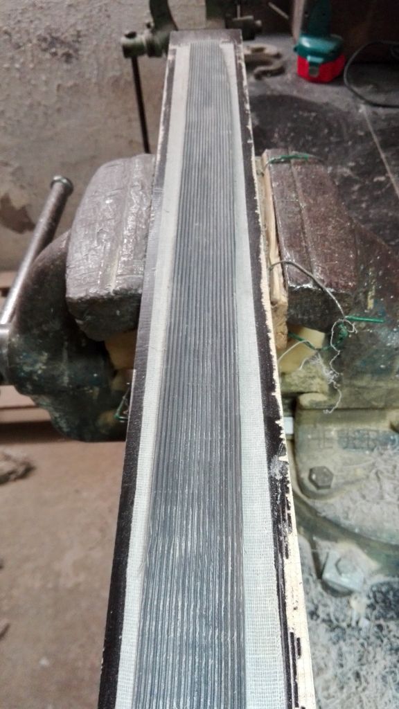

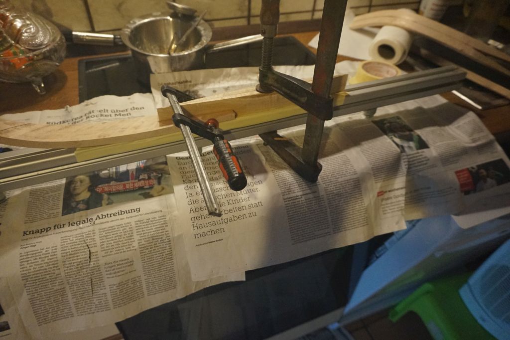

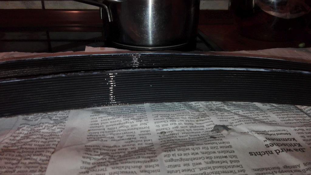

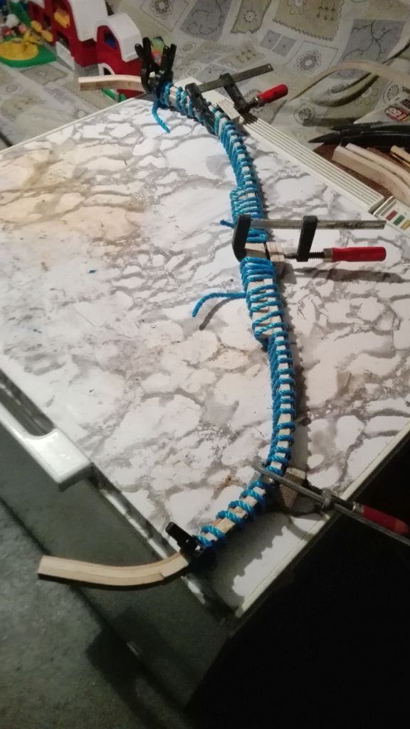

Heute habe ich das zweite Horn mit einer Zahnung versehen und anschließen den Rahmen ebenfalls verzahnt. Da ich heute noch etwas Zeit hatte, habe ich gleich das Horn grundiert und mit Hautleim auf den Rahmen aufgeklebt. Dabei wurde meine Küche wiedermal zur Sauna
Erst das Horn mit zwingen fixiert und anschließend mit dem Seilumwickelt. Danch nochmal die Flucht der Bogenarme überprüfen und gegebenenfalls nochmals richten. Nun darf er erstmal 2 Wochen trocknen und ihr dürft Bilder sehen

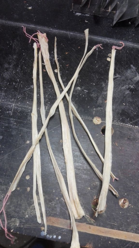

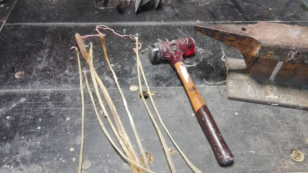

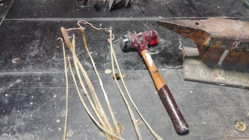

Hi Folks,

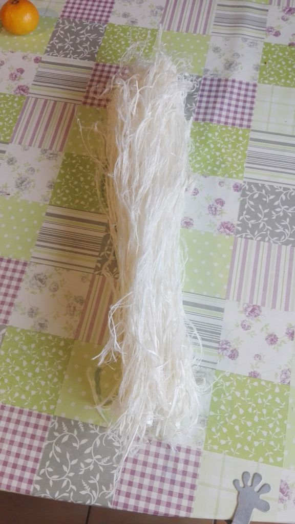

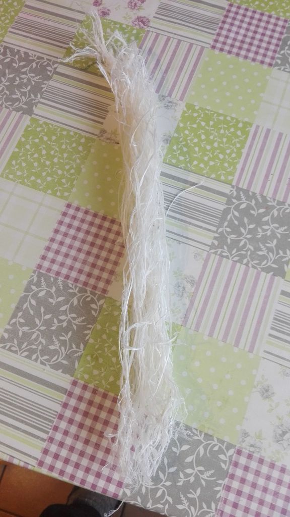

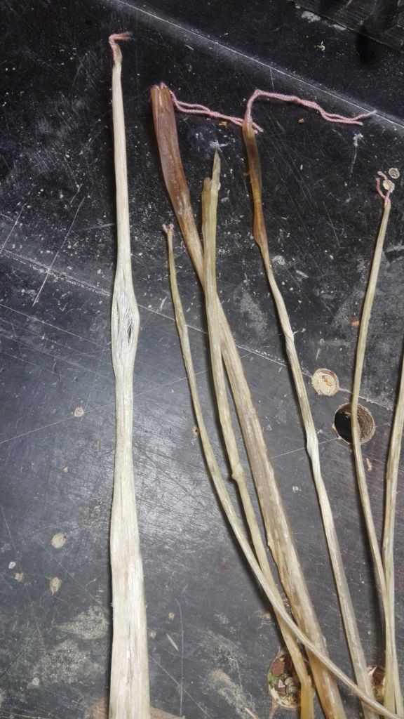

da der Bogen im Keller trocknet, ist es an der Zeit die Sehnen fertig zu machen. Ich habe mal 7 Sehnen grob zerlegt, die ich jetzt nach und nach feiner zerlege und nach Größe sortiere. Mal sehen ob es reicht oder ob ich noch welche nach machen muss.
