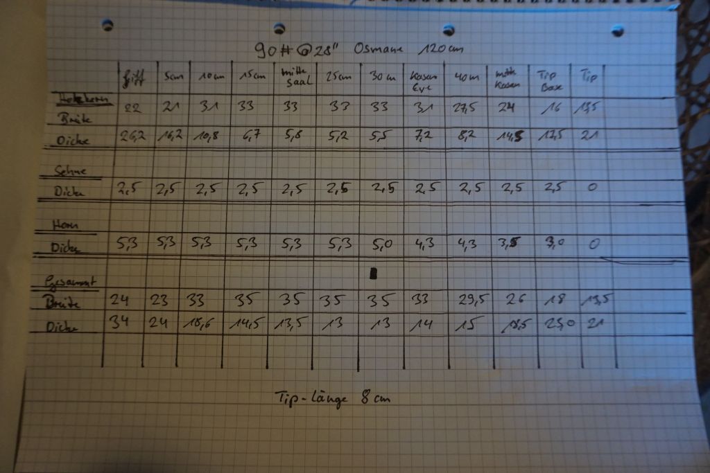

Hi Folks,
ich hatte es ja breits in einem anderen Thread erwähnt, dass ich einen Kriegsbogen mit realem Zuggewicht bauen wollte. Es ist nicht ganz einfach das geplante Zuggewicht von 90#@28'' zu treffen, da die heutigen Bögen meist weniger Zuggewicht haben. Ich habe mich an Karpowicz Messungen aus dem Topkapi Palast der alten Bögen gehalten. Die alten Meister werden schon gewusst haben was sie taten . Ich werde noch genauer bauen müssen wie bisher, da es bei diesem Zuggewicht keine Kompromisse geben kann. Ich werde bis dahin noch einiges trainieren müssen, da ich mit meinen 75-80# Langbogen eine ganz andere Auszugskurve habe. Ich hoffe auch, dass ich mit diesem Zuggewicht, die Lesitungsgrenze der Selfbows hinter mir lasse . Wenn´s vorne ordentlich einschlägt, zieht oben die Mundwinkel nach oben ;D .
Ob ich den Bau des Bogens mit so viel Bilder begleite wie bei dem Kunden Osmanen ist fraglich, da sich an den Bauschritten nichts ändern wird. Es sei denn, es wird ausdrücklich gewünscht. Ich will euch ja nicht zumüllen ;)
Die Daten aus dem Topkarpi Palast
Meine geplanten Daten

TorstenT hat geschrieben: ↑18.11.2018, 13:22 So langsam bekomme ich Lust, mich auch mal an einem Komposit zu versuchen
Da sehe ich bei dir keine Probleme. Also ran an den Speck ;)
Grombard hat geschrieben: ↑18.11.2018, 17:03 So was arg kurzes mit 100# stelle ich mir im Auszug sehr "männlich" vor.
Das kann man mit einem 80# Langbogen sicher in keinster Weise vergleichen.
Sag ich ja. Aber ich peile 90#@28'' an , die 100# wird er bei 32'' erreichen. Das ist das schöne bei den Bögen, da kann man sich wahrsten Sinne des Wortes " reinsteigern " ;D Nun es wird nicht einfach... 70-75# Komposit ziehe ich breits und weiter 15# sollten aber machbar sein. Es ist bei den Reiterbogen so: Ähnlich wie beim einem Compound Bogen, muss man am Anfang eine gewisse Kraft aufwenden, um den Punkt beim Anziehen zu überschreiten. Danach gehts es und wird erst wieder nach hinten raus schwerer. Um so größer die Hebel durch die Siyahas, um so einfacher lässt er sich ziehen.

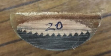

Wie wirst du den Wurfarm.-Querschnitt machen ? Runder Bauch und gerader Rücken? Konkav-Konvexe Hornverklebung?

Hallo Gerd,
das Horn wird gerade auf den Holzkern verleimt. Das hat bisher sehr gut funktioniert und ich sehe keinen Grund warum ich das ändern sollte. Man nimmt an, dass die Türken die natürliche Hohlkehle des Horn ausgenutz haben, um damit kürzeres Horn verwenden zu können. Der höhere Arbeitsaufwand steht in keinem verhältnis zum Nutzen.
Alle meine Bögen haben keine gerade Sehnenschicht auf dem Rücken, sondern sind leicht gewölbt. Jediglich, da wo der Bogen sehr dünn ist und die Wölbung vom holzkern sehr flach ist, entsteht eine ziemlich flache Fläche. Der Holzkern wird eine leichte Wölbung erhalten. Ich hoffe die Horndicke reicht aus um die Belastung zu tragen. Es wird sich zeigen, ob ich mit allem richtig liege.
