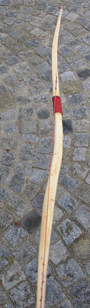

Servus,
wie gewünscht hab ich auch noch schnell mal ein paar Fotos gemacht von meinem ersten Versuch mit Schwarzdorn.

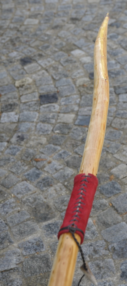

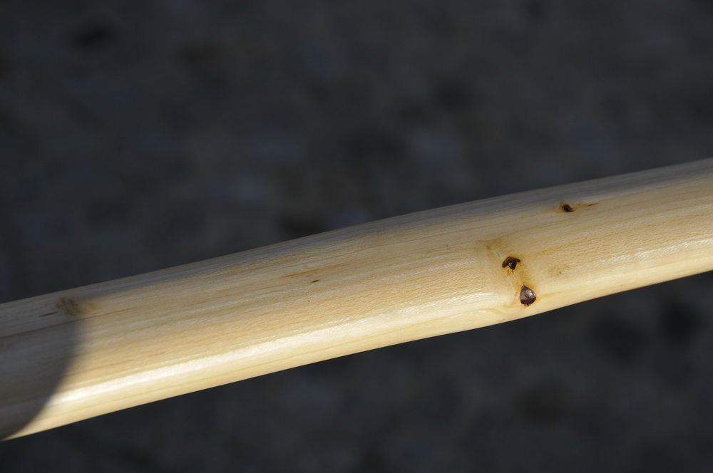

Der Stamm war sehr dünn und stark wellig mit vielen Totästen wie bei Schlehe halt so üblich, trotzdem lies er sich gut bearbeiten. Der Tiller war etwas schwierig wegen der Reflexen und deflexen Bereiche - und im oberen WA ein grosser Totast.
Die Daten:
182 cm NzN
50# Zuggewicht bei 31 Zoll Auszug.

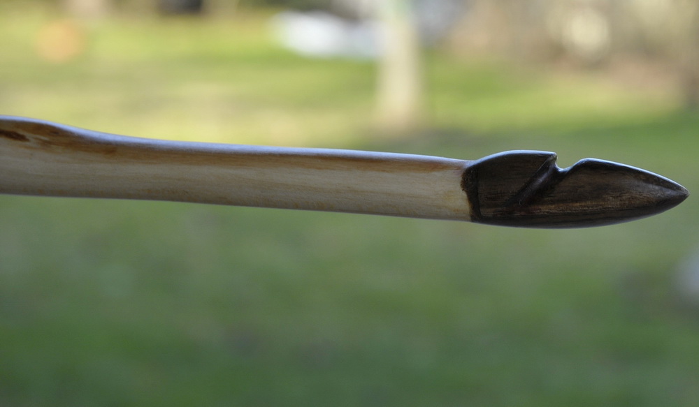

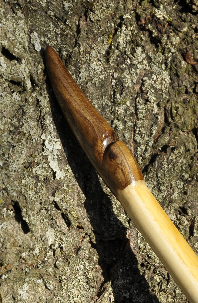

Holznocken aus Besenginster von einem Wichtel erhalten.
Finish mit Schellack und Leinöl.
Hoffe er gefällt trotz seiner vielen Dellen und Buckeln.

Moin Thomas,
schönes Teil, gefällt mir. Und sehr coole Holznocken, toll, die mal nicht aus Horn zu sehen.
Wieviel wiegt der Bogen?

Gewicht mit Sehne, Griffleder 650 g.

Bravo, da hast ja noch kurz vor Ladenschluss ein tolles Stück für Bogen Dezember ins Rennen geschickt!
.... Schönes Holz, wenns nicht reißt!
Wie weit und schnell wirft das gute Stück?

@Esmar, Chrono hab ich keinen, werde ihn aber demnächst zum Weitschiessen mitnehmen.

Hi Thomas,
schicker Bogen!
Liebe Grüße, Lutz

servus Thomas,
gefällt mir gut, auch ein gelungener Tiller, gratuliere 8)

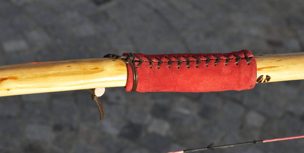

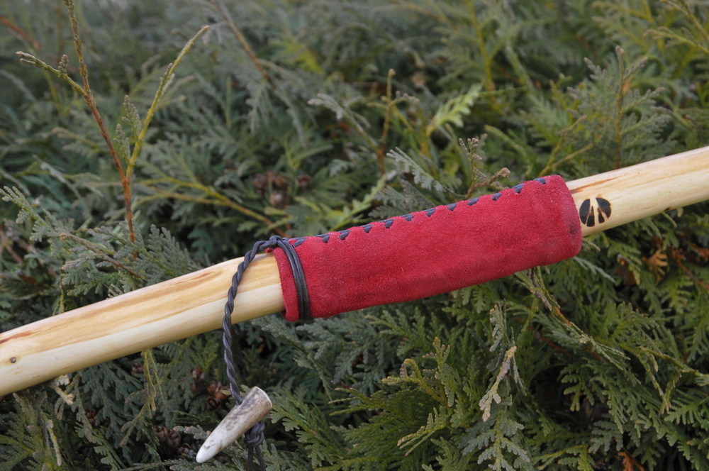

Hoi, ne schöne Idee die Nocken aus Holz zu machen (und noch dazu so einem schönen Holz), mir persönlich ist die untere Nocken zu pummelig = Geschmackssache. Die obere Nocke find ich trotz der Größe/Länge sehr elegant.
Die Griffgestaltung gefällt mir gut.
Das der Bogen snaky ist, ist auch immer ein Hingucker.

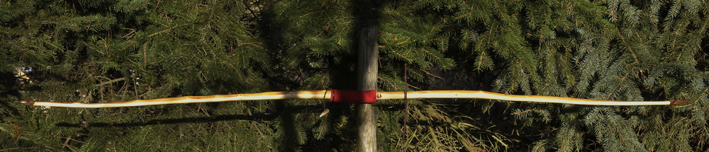

Was den Tiller betrifft: den unteren WA find ich Sahne, beim oberen bin ich nicht sicher. Das ist anhand eines Fotos sehr schwer zu sagen, vor allem wenn das Vollauszugsfoto gekippt ist.

@Neumi gutes Auge, beim Oberen bin ich mir auch unsicher, da ist ein Deflex mit Totast.
Die Pfeile heben aber schön ab, der untere ist definitiv schneller.

Neumi hat geschrieben: 29.12.2018, 21:02 Das der Bogen snaky ist, ist auch immer ein Hingucker.
Naja, Neumi, ein Snakey, dann noch mit Astlöchern etc, da wird das nichts mit dem Standardtiller am Reißbrett. Da wird man immer steife Stellen behalten, die aber eingeplant und sicher sind. ;)
Man muss es dem Bogenbauer überlassen, wie er die Stellen dann beim dynamischen Tillervorgang berücksichtigt.

Ist n schöner Bogen.

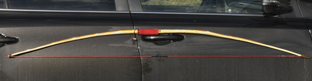

Und ein ungewöhnliches Bild auf Standhöhe. Der Hintergrund ist wohl Geschmackssache. ;)
