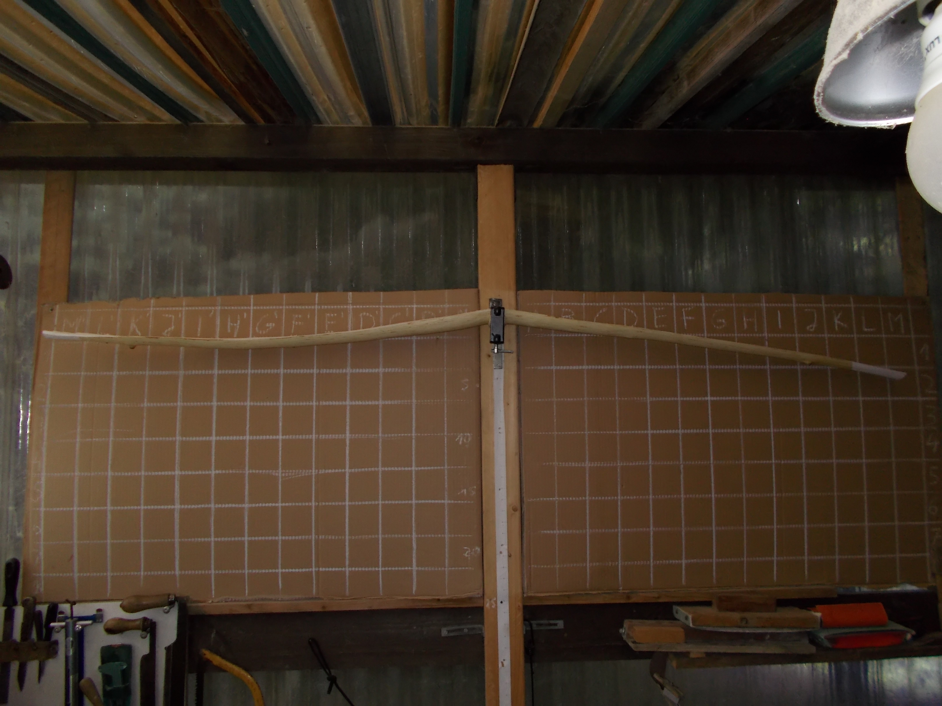

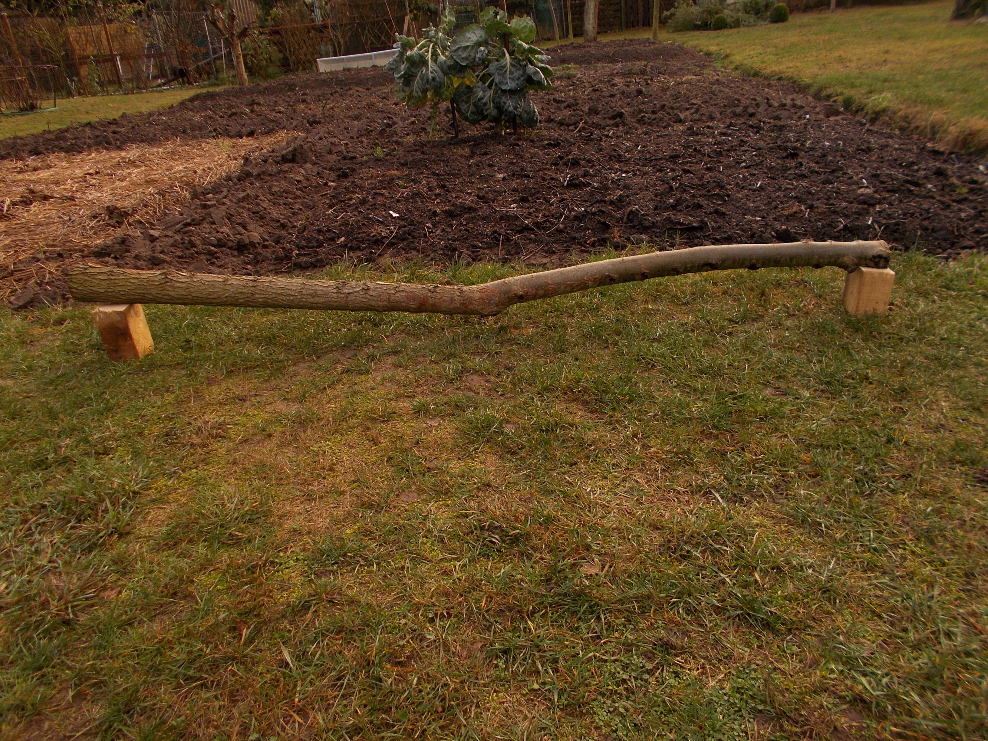

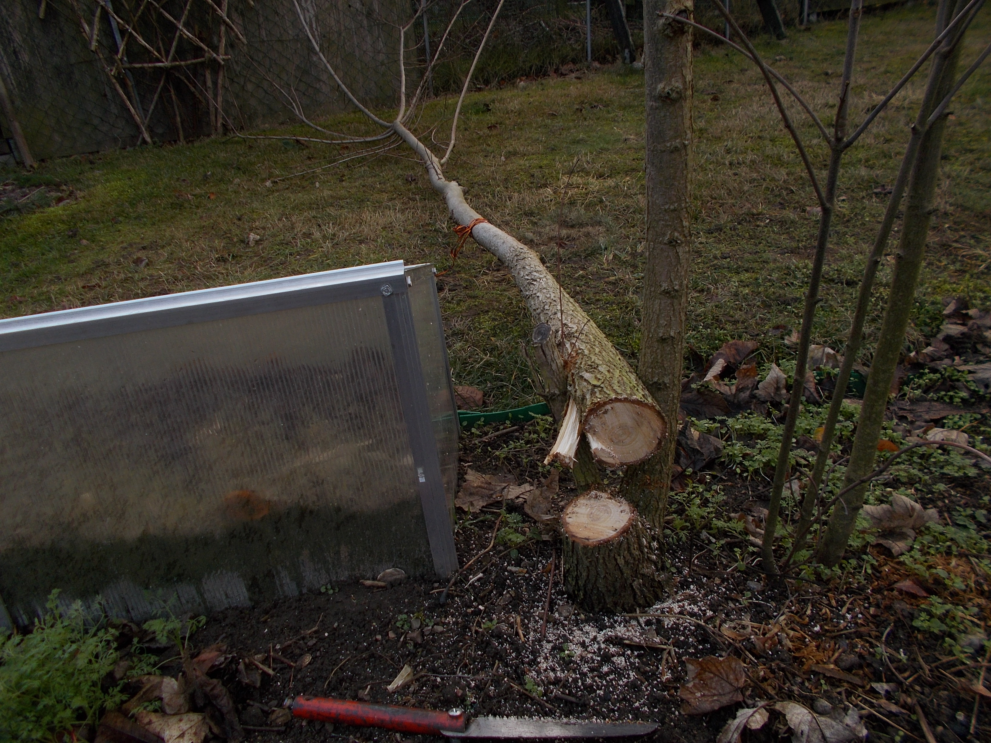

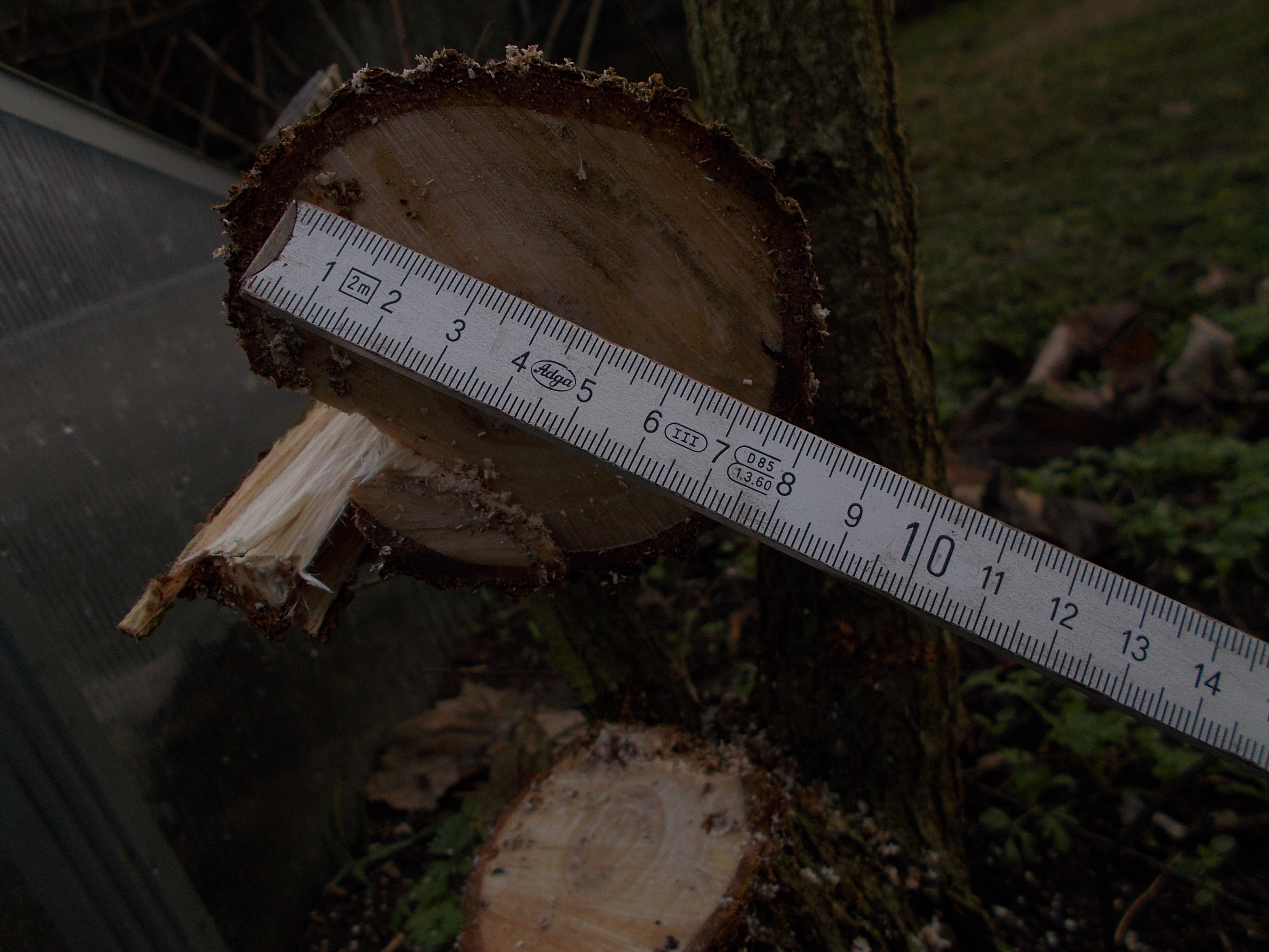

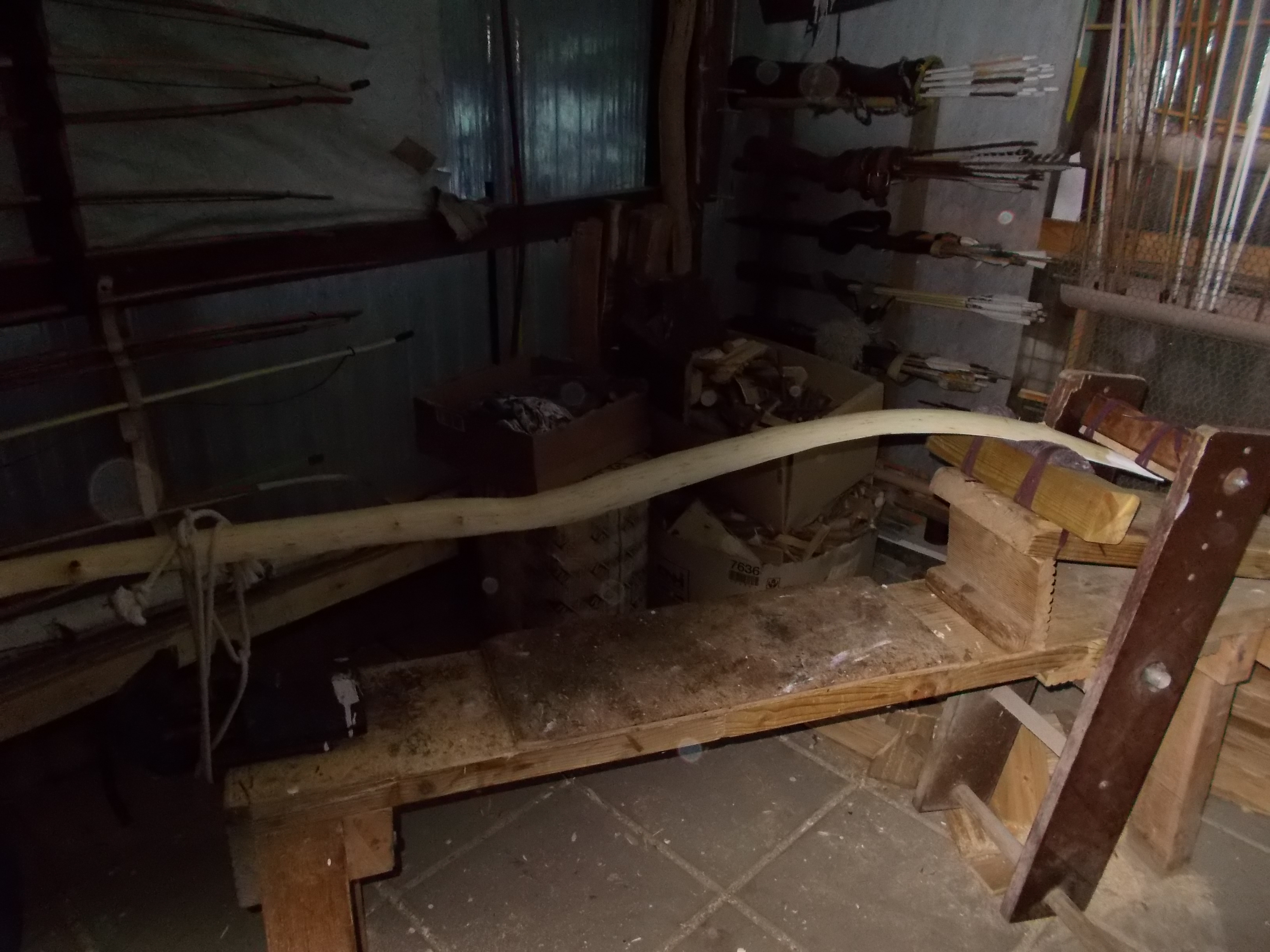

Dieses Jahr schicke ich dieses Bäumchen aus meinem Garten ins Rennen. Ich denke, es ist Ulme. Was für eine genau ?
keine Ahnung.
leider ein wenig eingerissen, mußte aufpassen,daß das Frühbeet meiner
Frau nichts abbekommt.

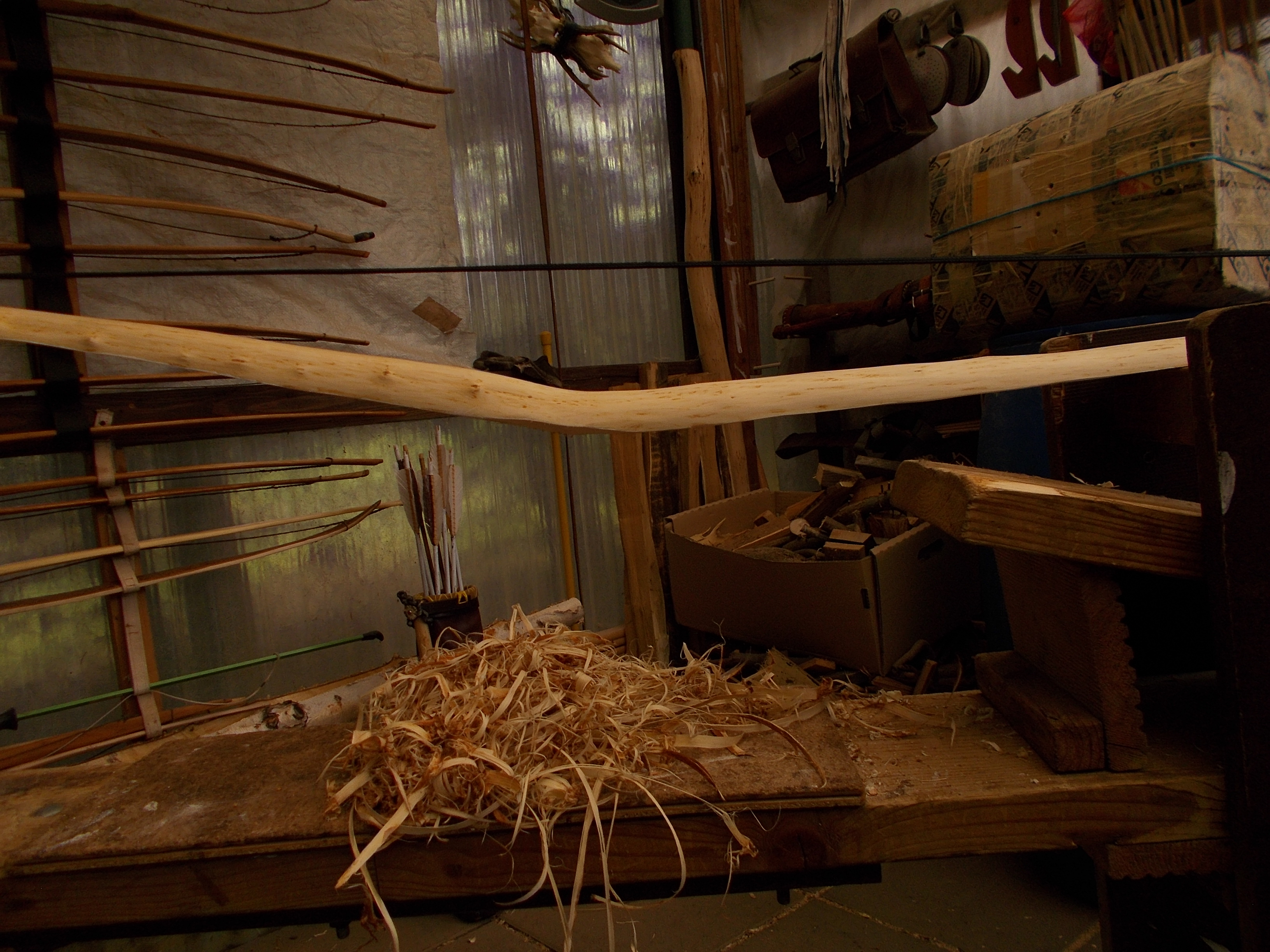

Um Spannungsrissen vorzubeugen hab ich die Bauchseite komplett bis auf den Markkanal abgeschabt.
Morgen mach ich ihn noch dünner und dann werden die Enden
versiegelt.
Grüße Mühle

Ach so noch rasch die Werkzeuge: Säge, Zollstock, Zeiheisen und Spachtel

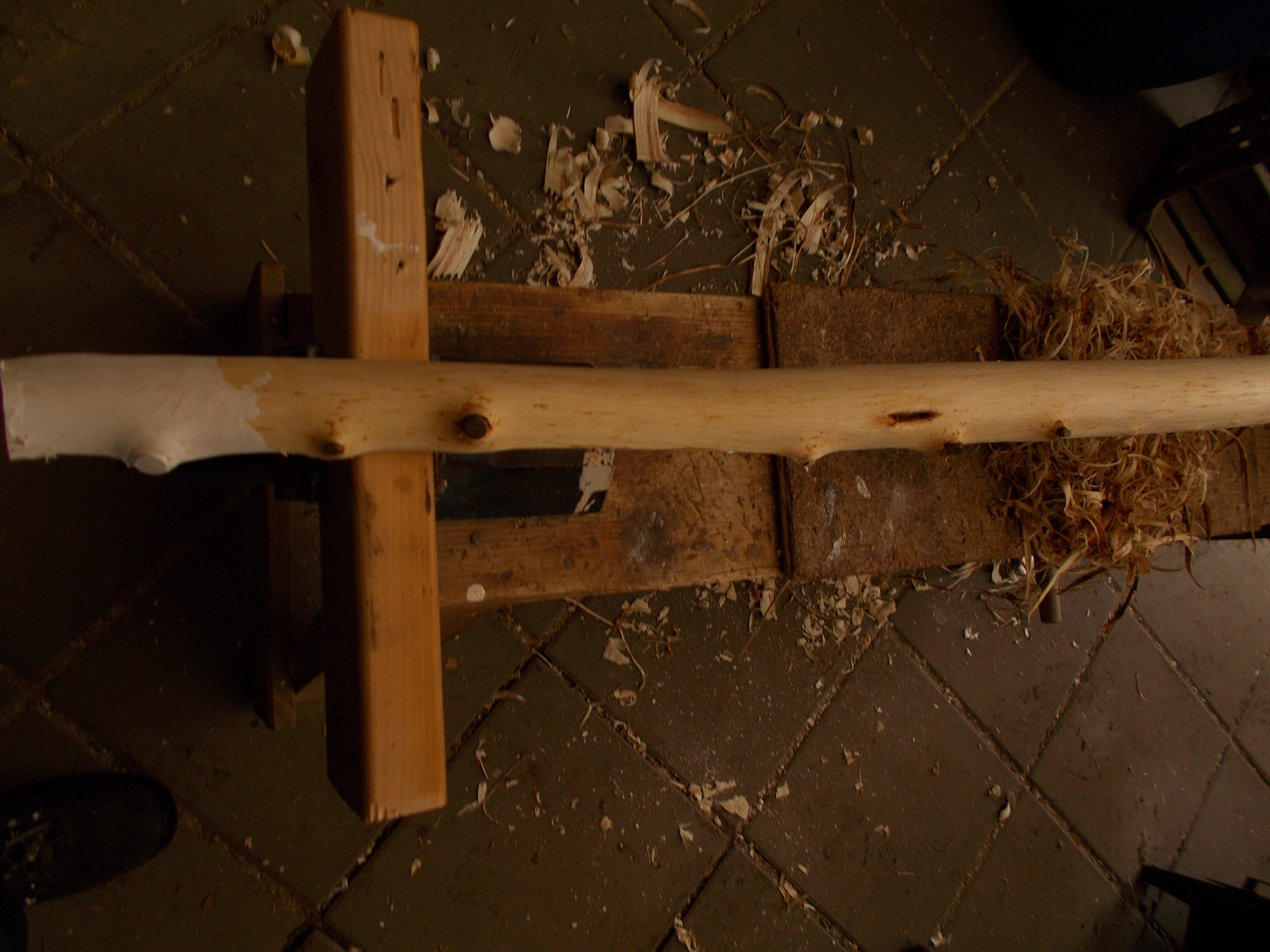

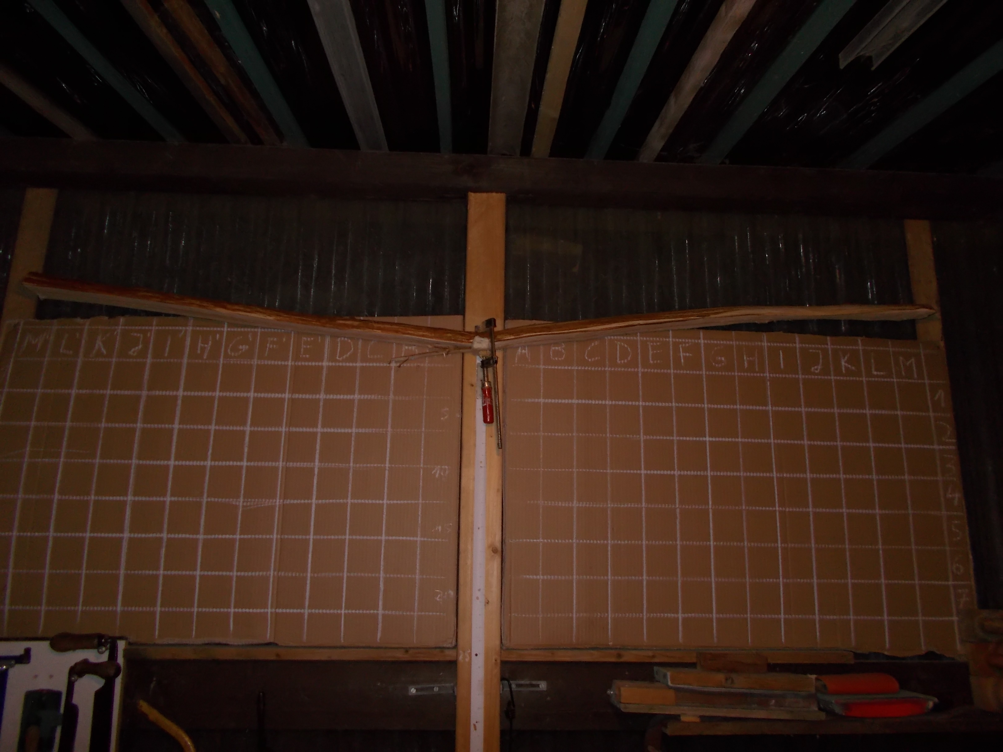

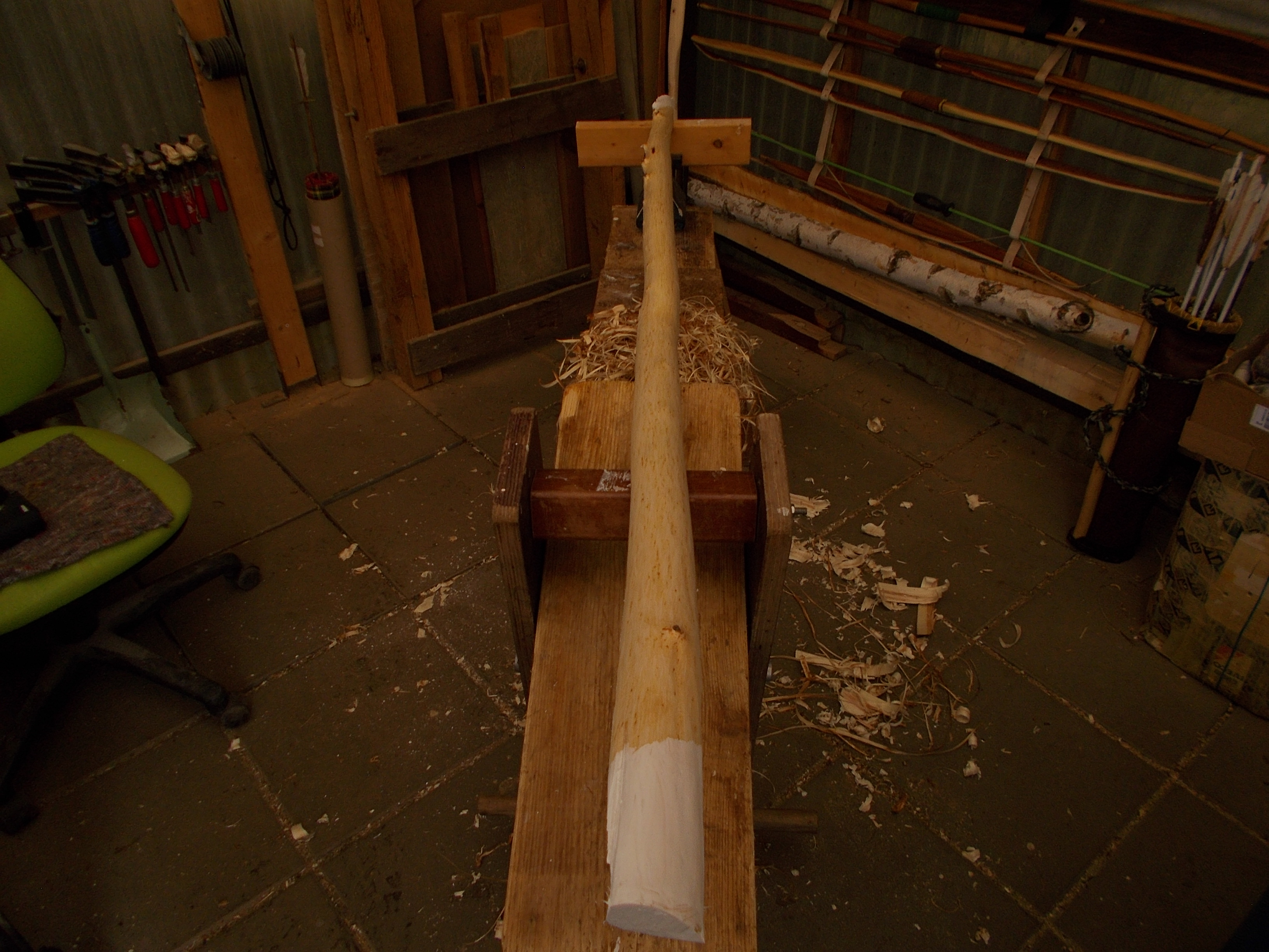

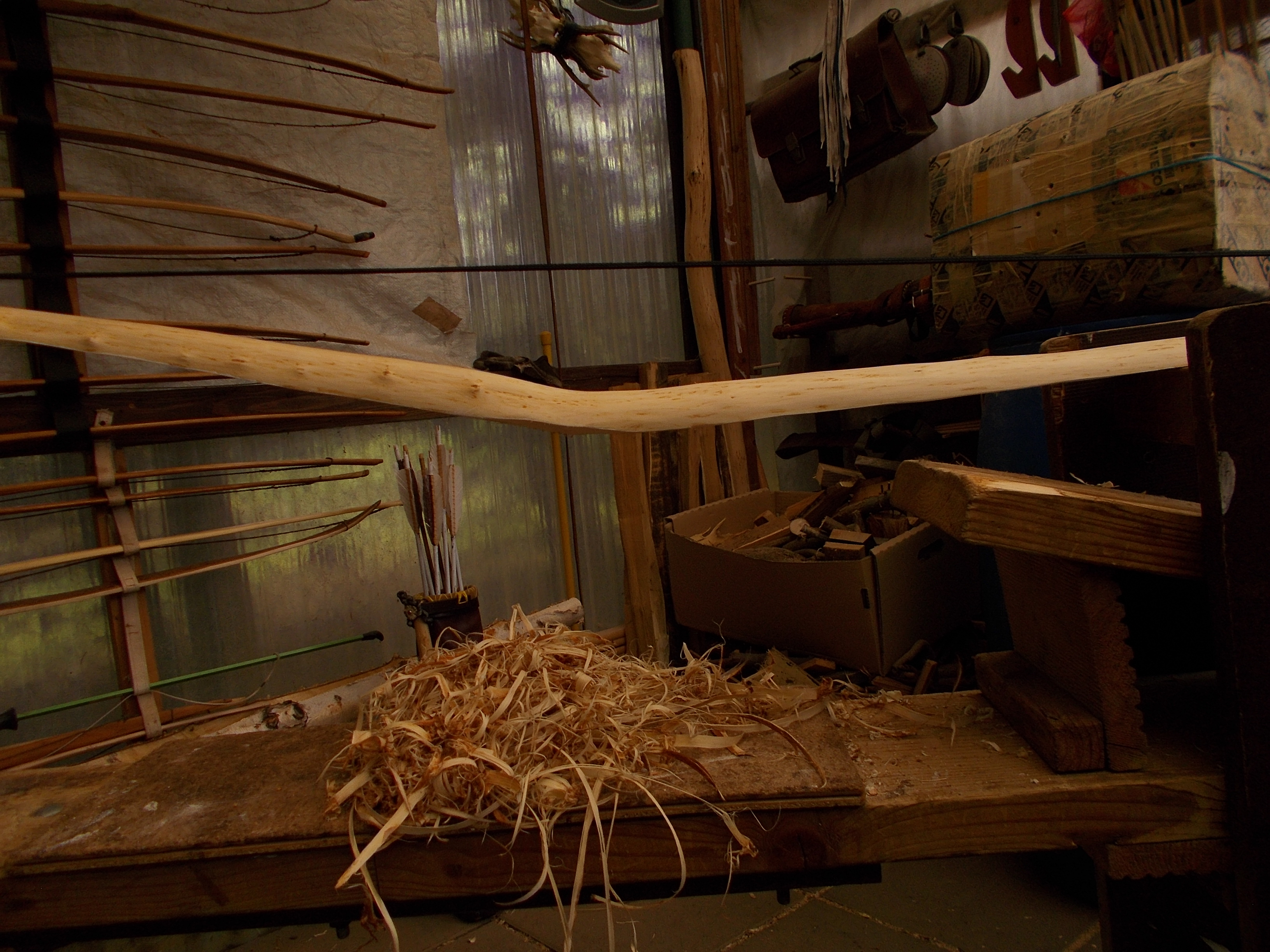

Nachdem der Stave nun eine Woche in meiner unbeheizten Werkstatt gelegen hat, hab ich mich dieses Wochenende
etwas intensiver mit ihm beschäftigt. Zu erst noch Bauch seitig Holz abgetragen, so das der Markkanal nur noch
am Griff und den Fades stehen blieb. Ich dachte, je weniger Holz, desto weniger Spannungen und schnellere
Trocknung.Den zukünftigen Rücken hab ich mit Taschenmesser bis auf winzige Stellen sauber abgekratzt, so daß er
schon fertig ist. Zum Einsatz kamen Zieheisen, Schnur, Stift, Taschenmesser und Küchenwaage.

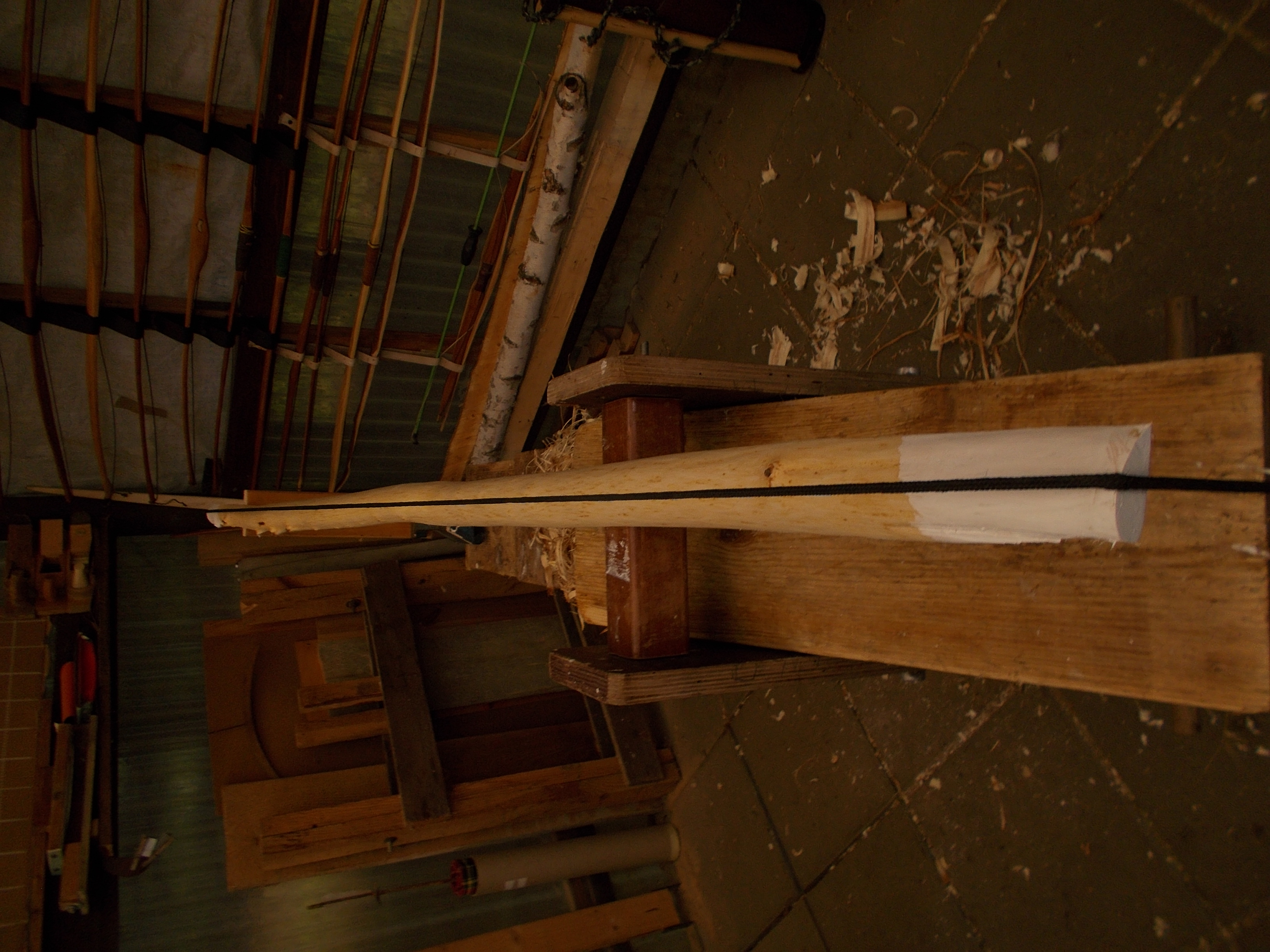

die Enden hab ich einfach mal mit Farbe <br />versiegelt
versiegelt
einige Probleme gbts allerdings auch
Schnur mal über den Rücken gelegt, macht sich<br />wegen des Reflexes blöd
wo der Griff sein wird, weiß ich schon

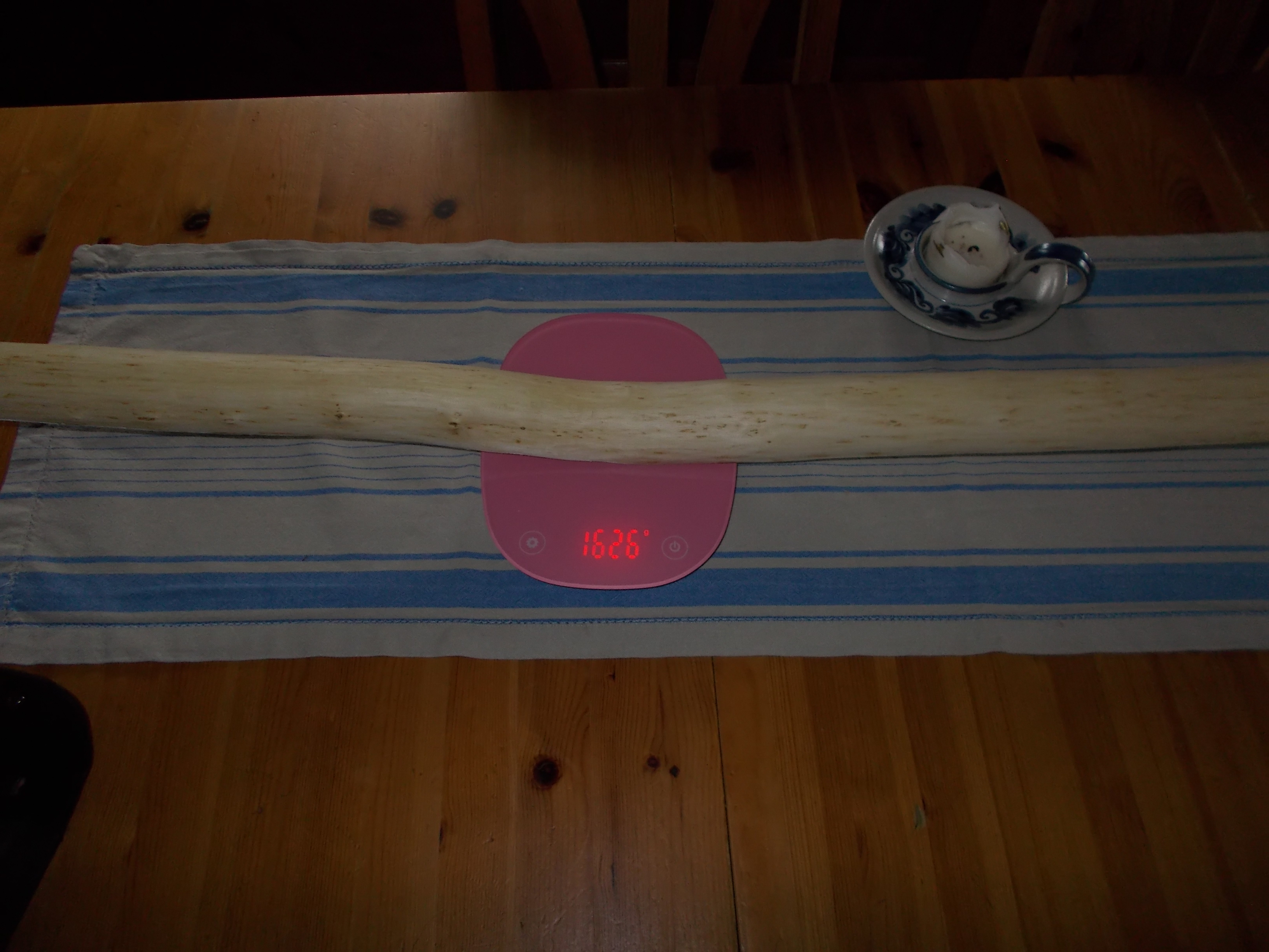

zu guter Letzt noch das Gewicht messen, umdie Trocknung besser überwachen zu können
Der Stave liegt jetzt in meiner Werkstatt bei Außentemperaturen, hab ihn auch nicht irgendwo aufgespannt, ich werde
immer wieder konntrollieren und bei Verdrehungen oder dergleichen eingreifen.
Grüße Mühle

Meine Ulme hat draußen in den letzten 6 Tagen 71g Gewicht verloren, bisher sind keine Verdrehungen oder Risse
zu erkennen.Eine Woche noch draußen und dann kommt er ins Haus, erst mal kühl.

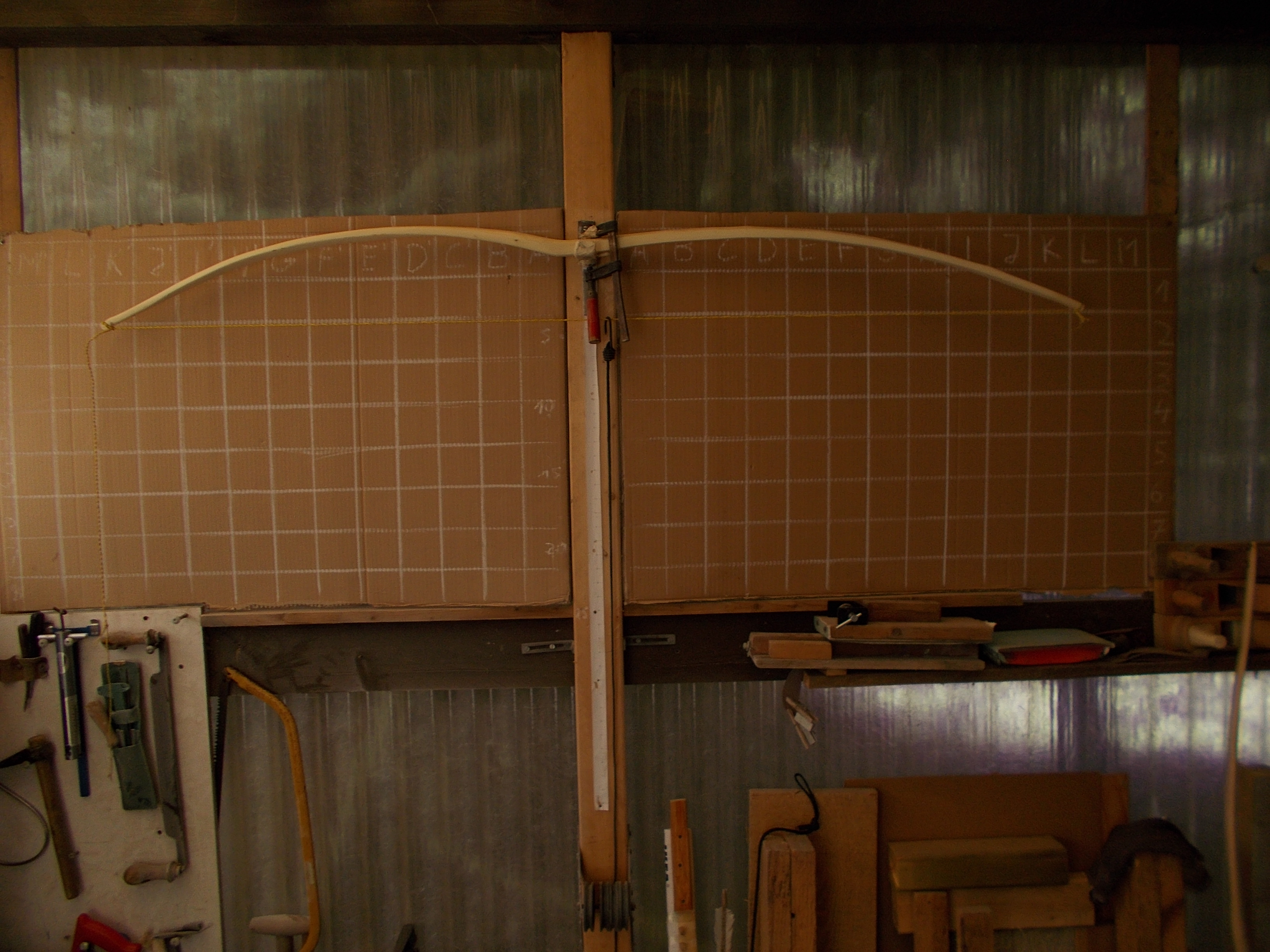

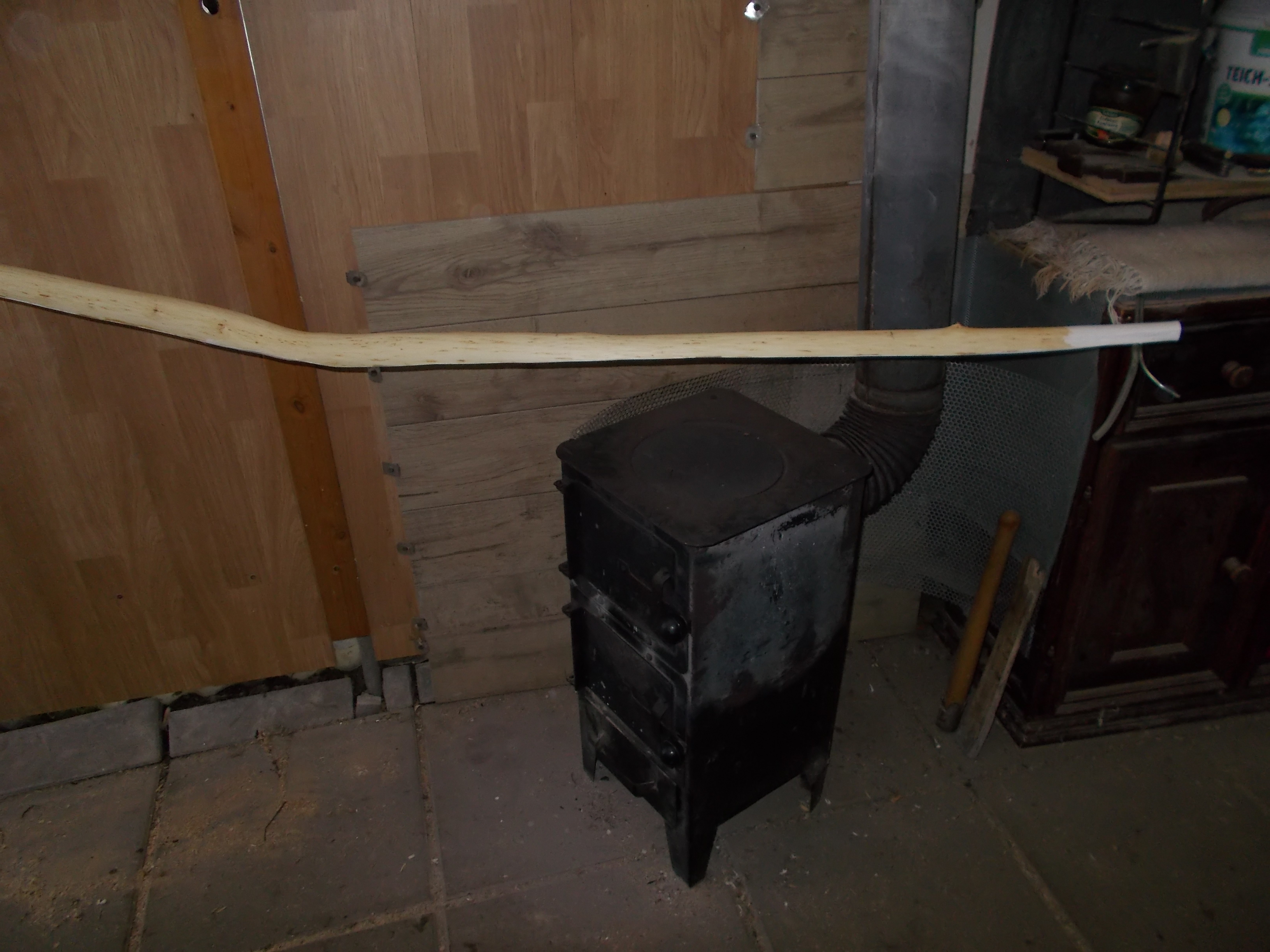

Die letzten Tage hat der Stave im kühlen Raum jeweils um die 14g abgespeckt. Freitag hab ich ihn dann in einen
warmen Raum geholt (Wohnzimmer), die Gewichtsabnahme war gleich.
Etwas hat sich die Form doch beim Trocknen verändert.
Also den anderen WA anpassen.
positionieren und anständig einheizen, erwärmen bis es nach Holz riecht, anfassen nicht mehr möglich
frei Hand biegen und zum abkühlen festgezurrt, hoffe daß es passt.
Grüße Mühle
