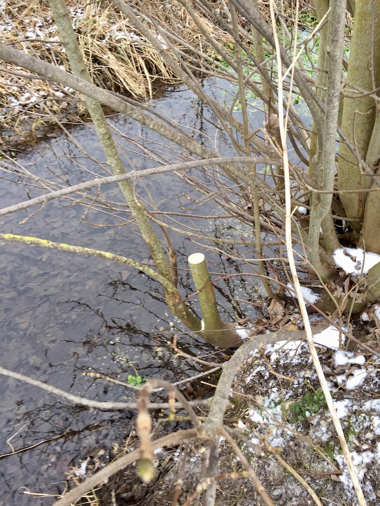

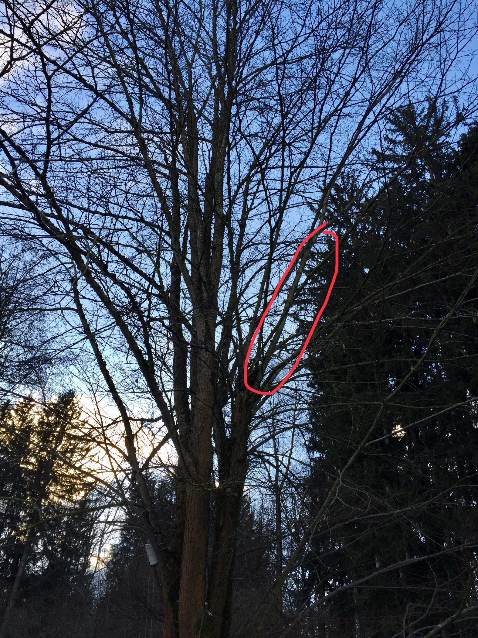

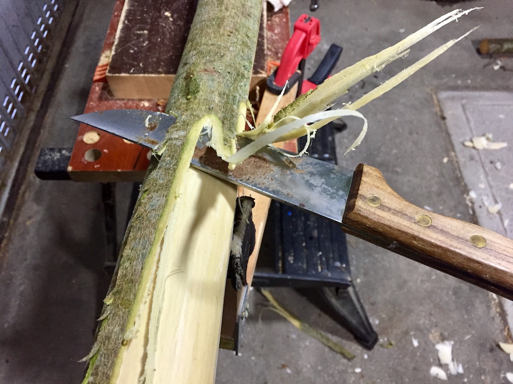

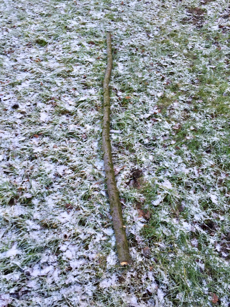

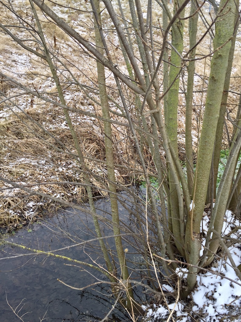

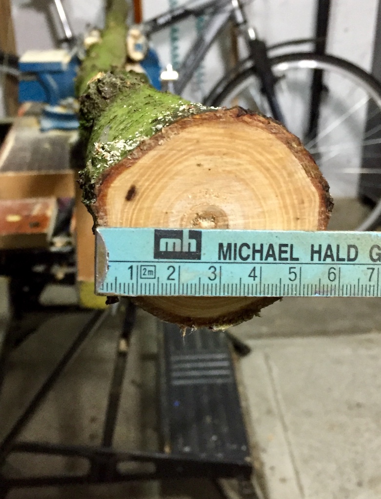

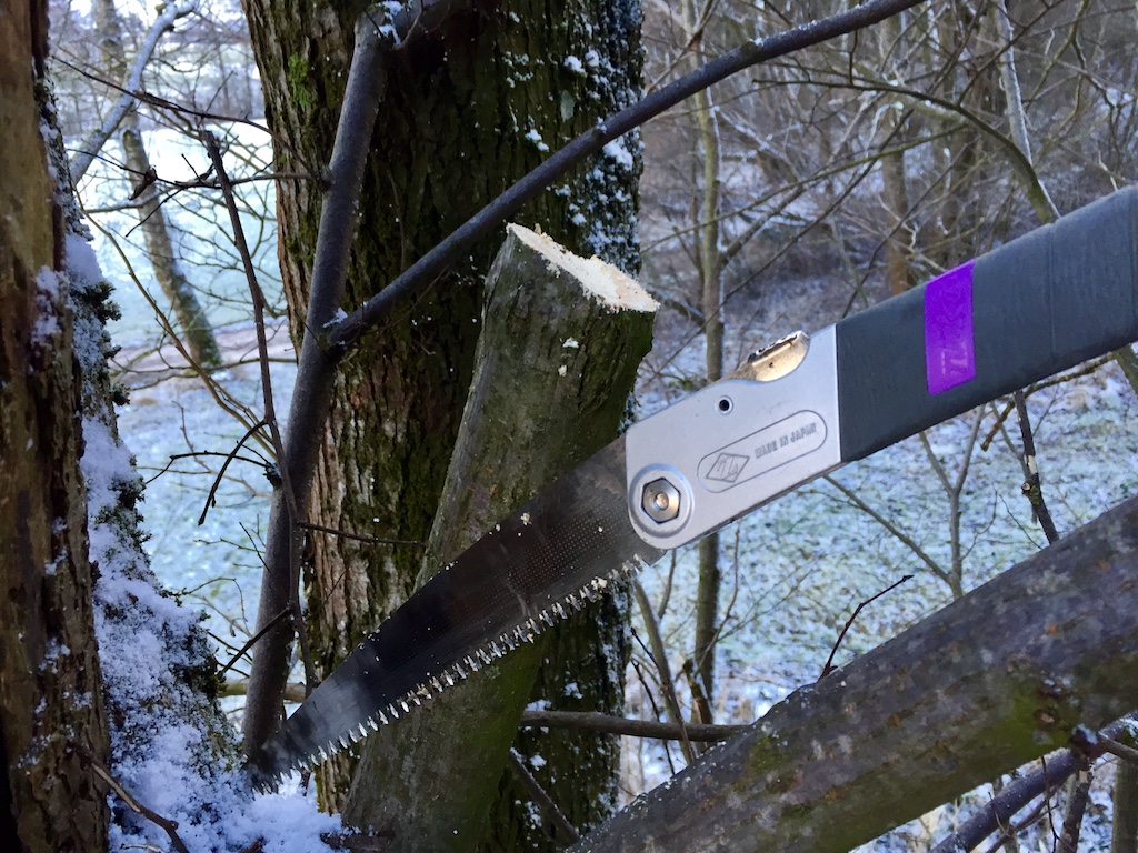

Heute hab ich einen Ulmenast aus luftiger Höhe geholt:
Welche Art Ulme das genau ist kann ich leider nicht sagen.

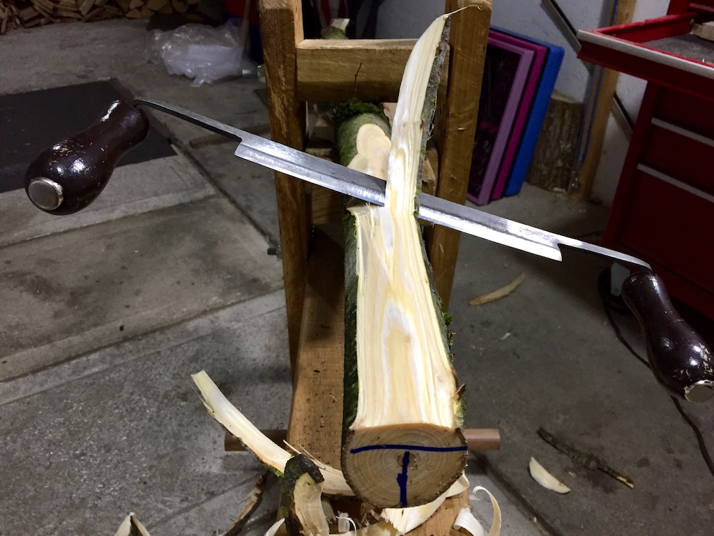

Mit dem Ziehmesser hab ich bis zum Markkanal runtergearbeitet, entrindet und die Enden mit Leim versiegelt.
Den Bergahorn pflück ich morgen.
Ulli

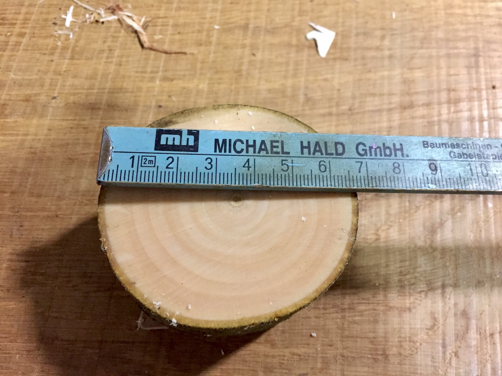

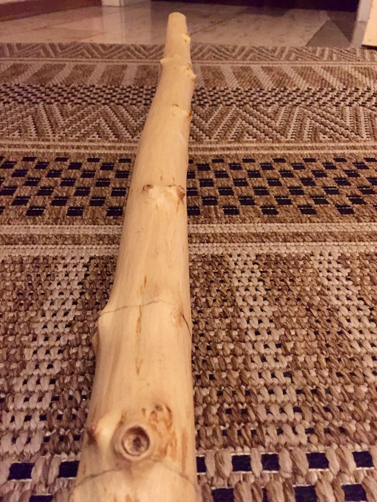

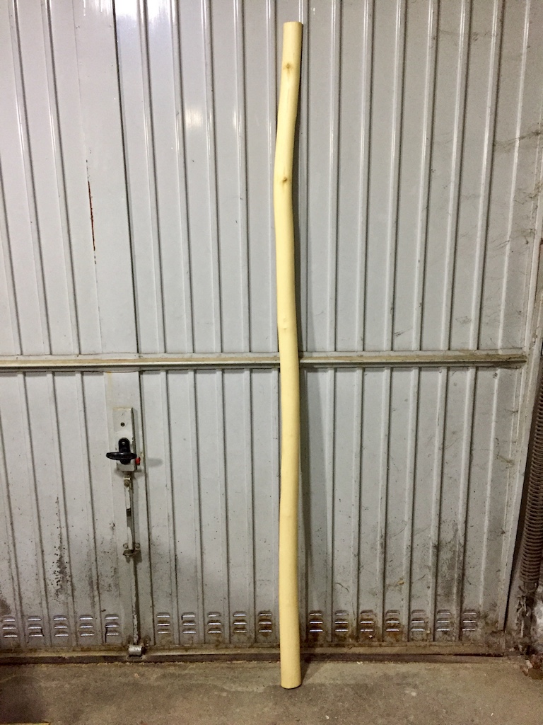

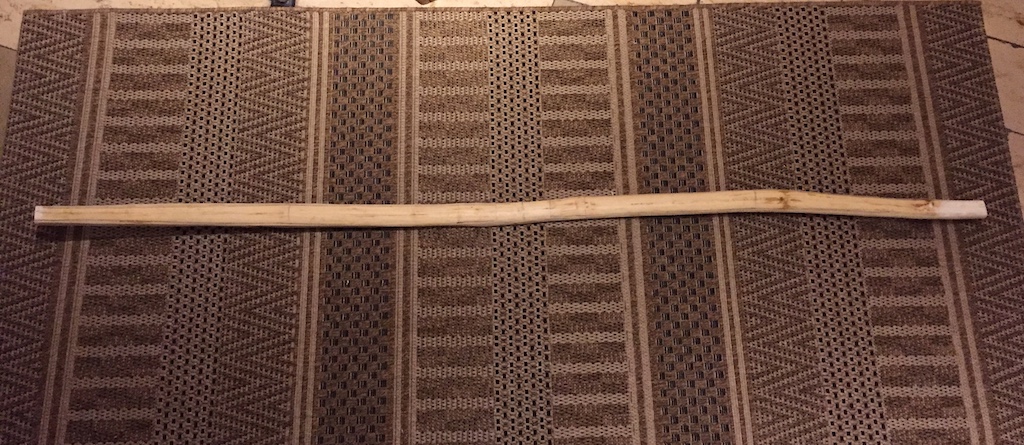

Heute hab ich mir noch einen Bergahorn als Backup für die Ulme geholt:
Wieder mit dem Ziehmesser bis zum Markkanal abgetragen und anschließend entrindet.
bisserl snaky
Mein Werkzeug bis jetzt:
Klappsäge, Ziehmesser und ein altes stumpfes Küchenmesser zum entrinden.

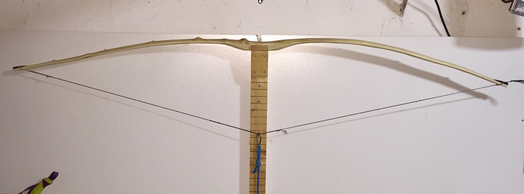

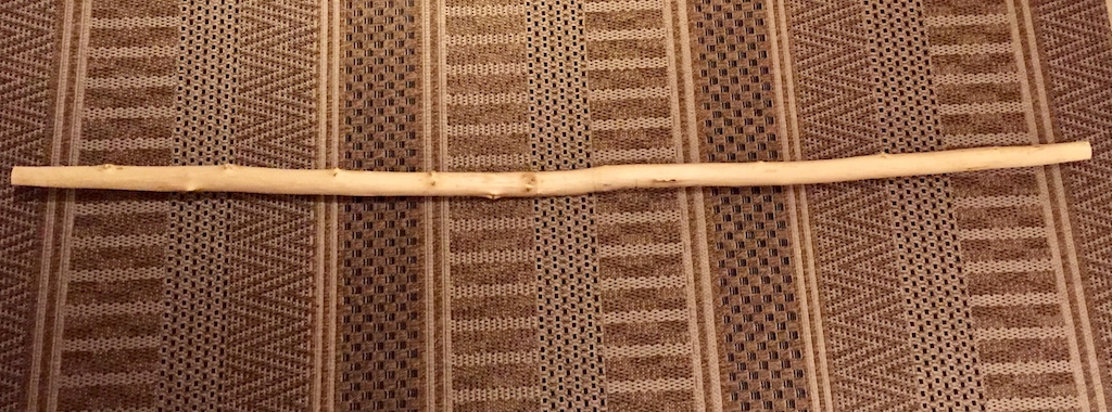

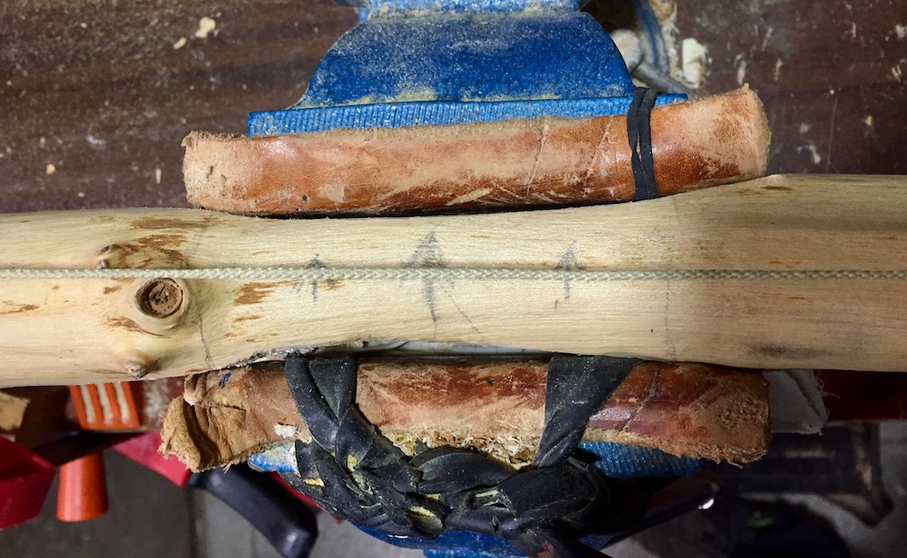

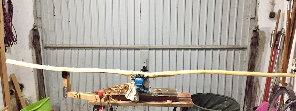

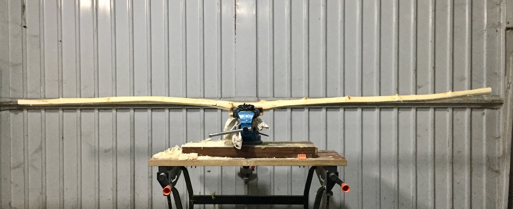

Den Umlenast hab ich heute auf die richtige Länge gekürzt, 178 cm, und ganz grob die Form herausgearbeitet:
Wird nicht einfach (zumindest für mich ??? )
Die Sehne verläuft nicht mittig, ich hoffe, das krieg ich mit Dämpfen im Griffbereich hin.
Bin gespannt was sich da drunter verbirgt.
Den Knubbel hab ich ans Griffende gelegt.
Ausserdem durfte die Ulme von der kalten Garage in den kühlen Waschkeller umziehen.
Werkzeug: Ziehmesser und Raspel.

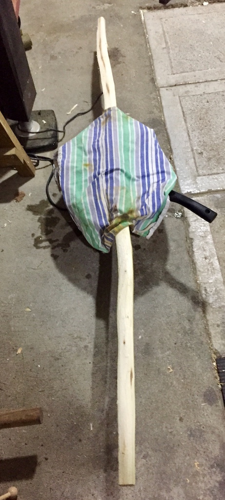

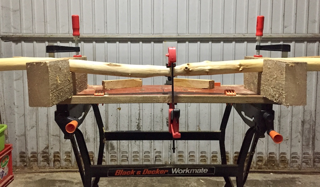

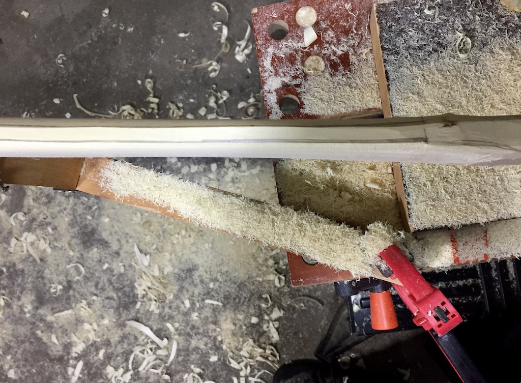

Bei der Ulme habe ich den Griffbereich etwas verschlankt und anschließend eine gute Stunde mit Dampf erhitzt und danach mit einer Zwinge gebogen.
Hoffentlich läuft die Sehne nach der Korrektur einigermaßen mittig.
Ulli

Beiträge: 1363
Hat Dank erhalten: 27 Mal
Re: Saplingbow 11, HoyoM, Ulme und Bergahorn

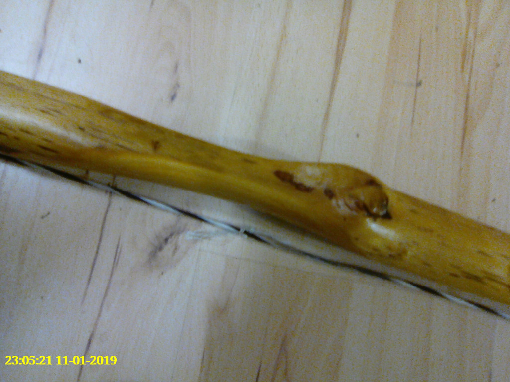

Beitrag von Kemoauc »
Mit dem Knubbel siehst Du's richtig, da gehört so ein Ding hin ;D
so kann das aussehen und hält schon 2Jahre, keine Gefahr ;D ist mein Lieblingsbogen mit Knubbel, der (ehemals) unfertige vom vorletzten Sap ;D
Grüßle,

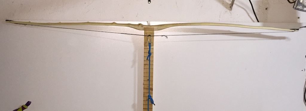

Das Dämpfen des Griffbereichs war erfolgreich. Wenn es so bleibt verläuft die Sehne jetzt einigermaßen mittig durch den Griff.
Ich hab rundrum noch etwas Material weggeraspelt, Gewicht momentan 850 Gramm. Die Ulme kommt jetzt ins mäßig beheizte Arbeitszimmer.

Beiträge: 6674
Hat gedankt: 264 Mal
Hat Dank erhalten: 367 Mal
Sehr schön und wenn das Ding an der Stelle wieder zurück kriecht, kannst Du es mit trockener Hitze und ordentlich tempern versuchen. Das hat bei mir bis jetzt jedes Mal funktioniert.
HoyoM
Beiträge: 179
Beitrag von HoyoM »
Ich hoffe es bleibt so, hab noch keine Erfahrung wie sich Ulme nach der Dampfbiegerei verhält. Wenn sie zurück kriecht versuch ichs nochmal mi trockener Hitze.

wie läufts eigentlich mit deinem Ahorn trocknungsmäßig? Würde mich echt interessieren, da ich selber grad einen hab und das Material einfach noch nicht kenne. Ist halt mein erster aus Ahorn.
Grüßle,Kemoauc
PS: Muß mich korrigieren, das Bild von meinem Knotenhaselgriff ist vom vorvorletzten Sap. Tja, die Jahre fliegen... :D
HoyoM
Beiträge: 179
Beitrag von HoyoM »
Der trocknet noch im Waschkeller vor sich hin, keine Risse und auch nicht verzogen bis jetzt.
Ich werde ihn jetzt dann grob in Form bringen, dann kommt er ins mäßig beheizte Arbeitszimmer und ich fang mi der Wiegerei an. Ich hatte beim SAP 2018 einen Ahorn gebaut, da gabs keinerlei Probleme mit der Trocknerei. Der Bogen schießt immer noch, keinerlei Stauchrisse etc..

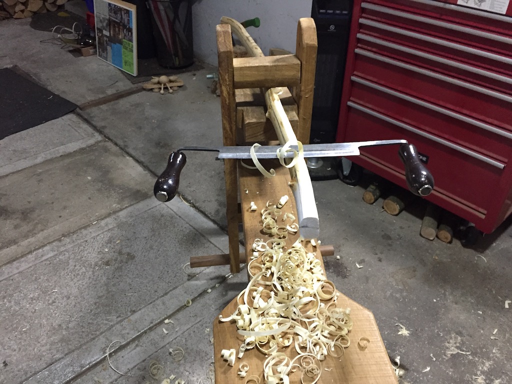

Der Ahorn ist jetzt mit dem Ziehmesser grob in Form gebracht worden.
Er ist jetzt 178cm lang und noch ca. 2,5 cm dick. Gewicht: 1190 Gramm.

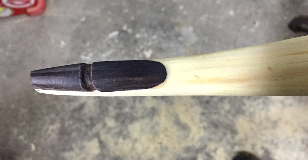

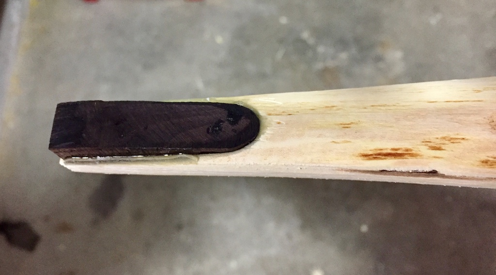

Die Ulme verliert kaum noch Gewicht. Mittlerweile hatte ich Overlays aus Grenadill aufgeklebt (Endfest 300) und heute habe ich sie grob in Form gebracht.
Den Ahorn hab ich auf ca. 1,5 cm Dicke heruntergearbeitet, damit er vollends trocknen kann. Ging gut mit dem Ziehmesser und der Raspel. Er ist jetzt bei 860 Gramm.
Werkzeug heute:
Ziehmesser, Raspel, Feilen, Ziehklinge und zum Schluss der Besen ;D

Haha der Besen! Müsste bei mir in der Werkstatt auch wieder zum Einsatz kommen. Viel Erfolg mit den Beiden! Die Overlays an der Ulme sehen sehr schick aus.

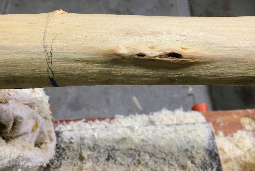

Der Umlenast scheint so gut wie trocken zu sein. Ich hab heute mal etwas daran gekratzt und gezupft:
Schaun wir mal ob und was das wird. Er kommt jetzt zur finalen Trocknung für ein bis zwei Tage in den Heizkeller.
