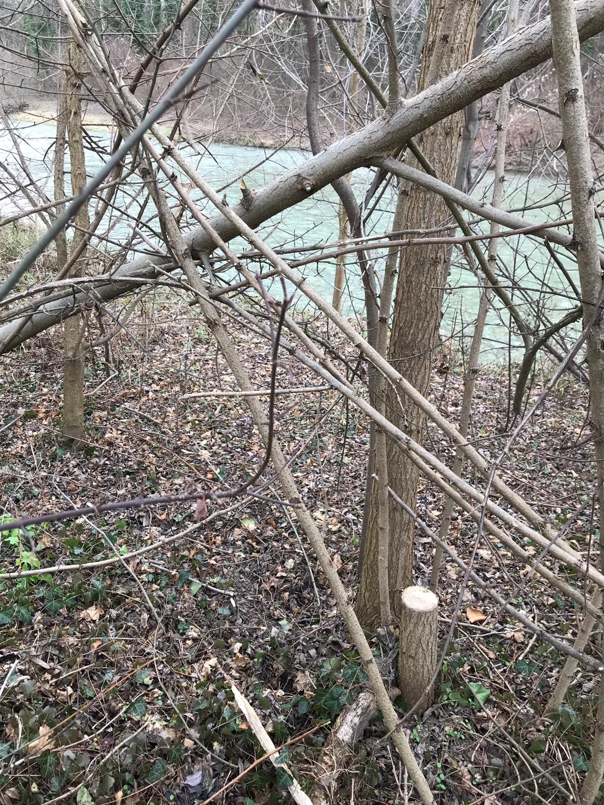

Robinie im Auwald, frisch geschnitten, Zuvor hab ich leider kein Foto gemacht

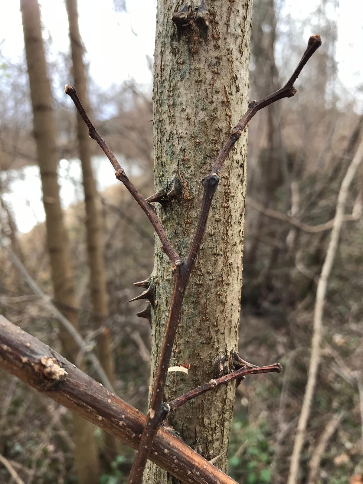

Triebspitzen der Robinie

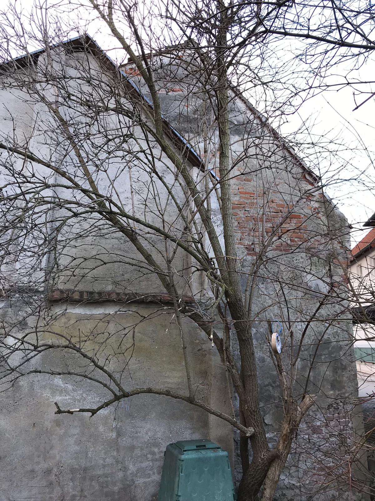

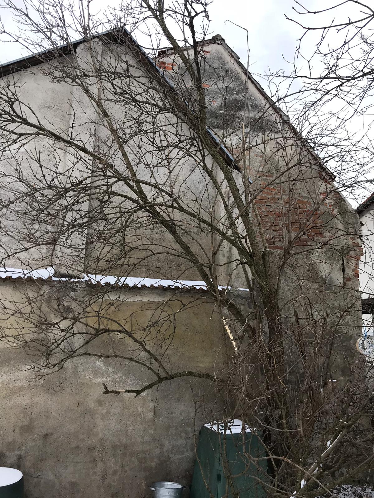

Holler im Komposteck im Garten

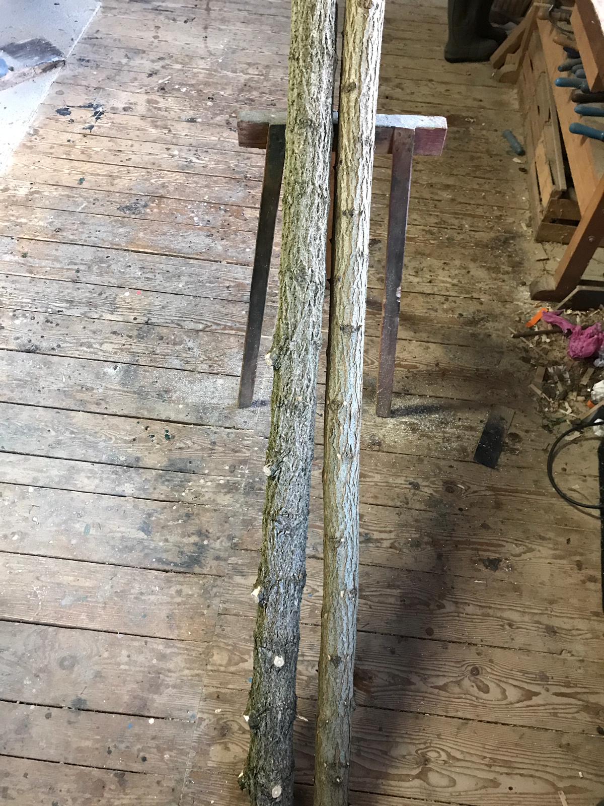

nach der Entnahme
nach der Entnahme

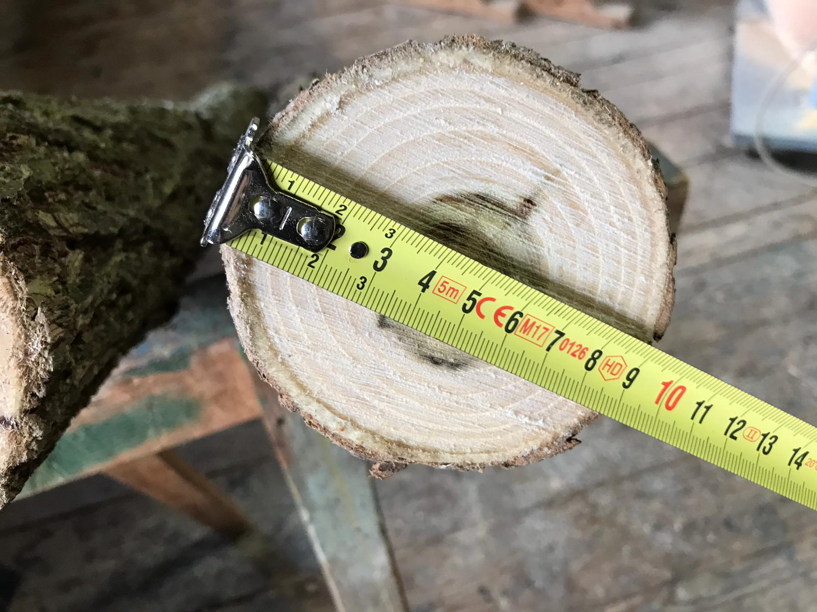

Robinie im Anschnitt

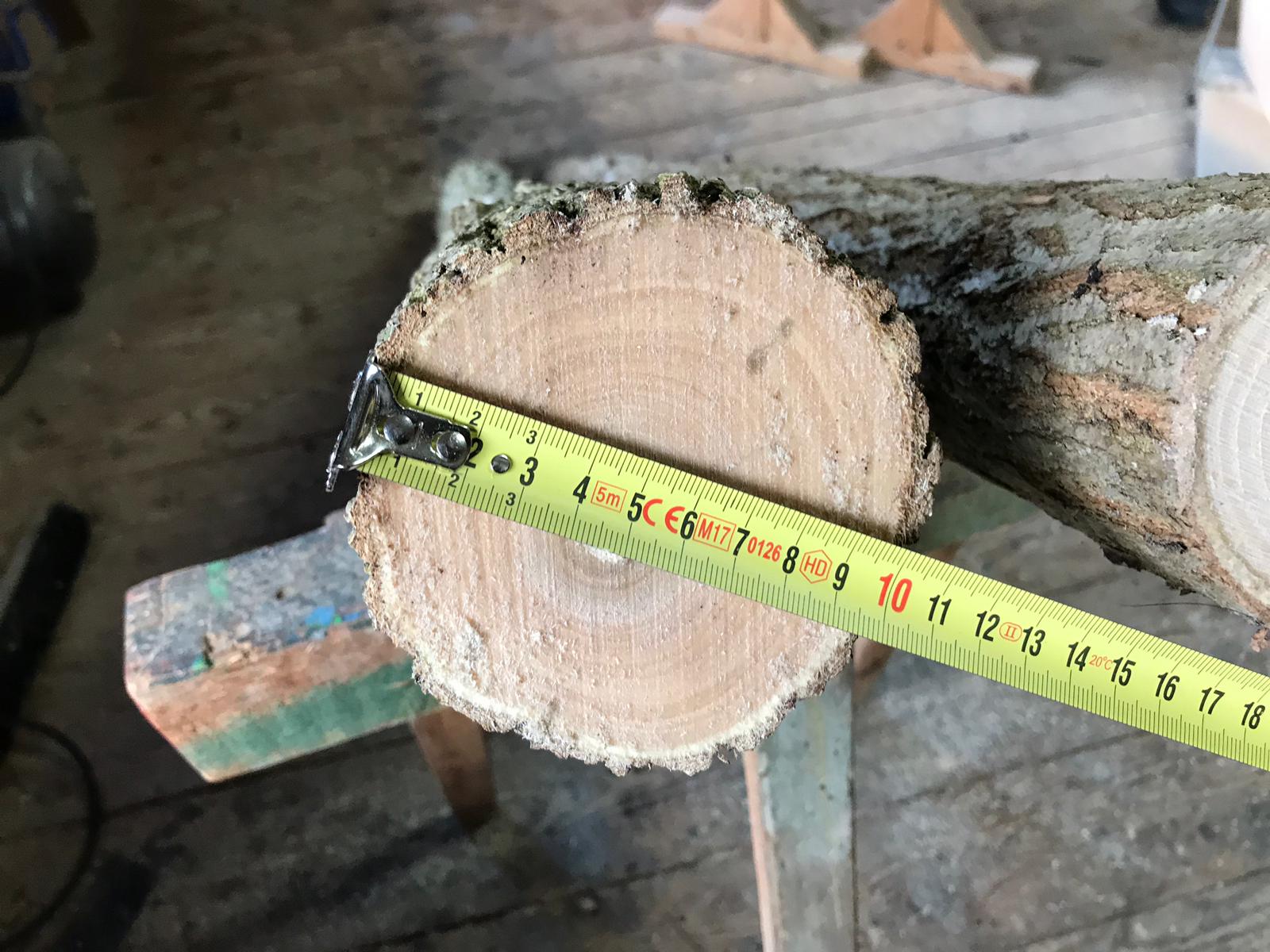

Holler im Anschnitt
Holler im Anschnitt

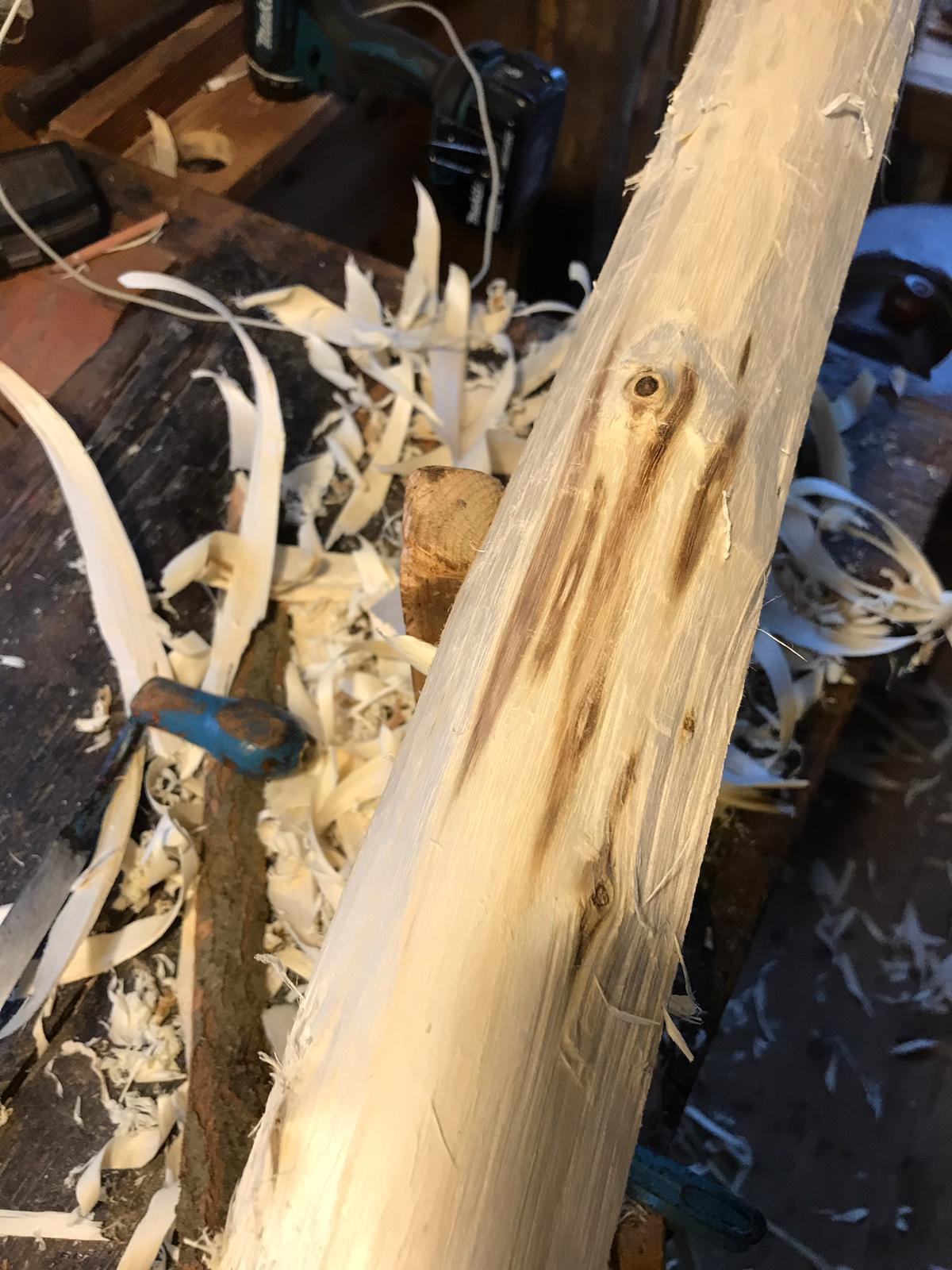

Robinie Rückenring teilweise freigelegt, wegen geringem Kernholzanteil verbleibt ein Splintring am Rücken. die Gammelsstelle ist in Griffnähe und hält vermutlich

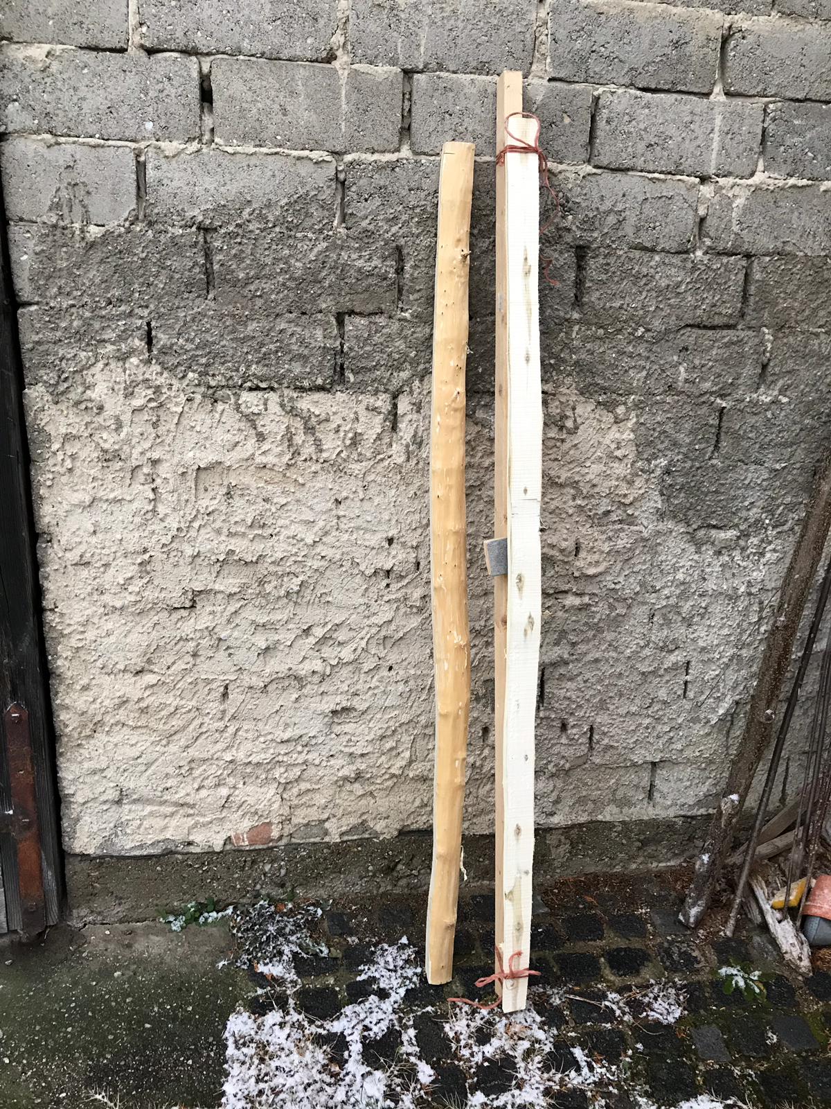

vorerst fertig
vorerst fertig

mit Robinie kenn ich mich nicht so aus, aber der Holler ist echt FETT, sowas findet man hierzulande im aufgeräumten Schwabenland echt selten. Glückwunsch :D

Servus Coal, schönen breiten Holler den du da geerntet hast, bin schon gespannt was draus wird.

Ich bin leider aus dem Rennen. Der Holler ist noch nicht trocken genug, weil ich das Stämmchen nur halbiert und nicht nicht schon auf grobes Bogenmass reduziert habe.
Die Gammelstelle bei der Robinie ging tiefer in den Wurfarm als gehofft.

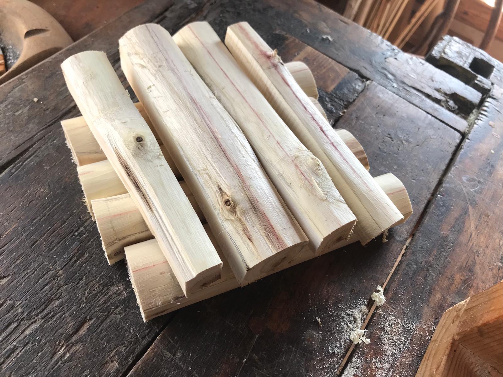

Robinie auf Endmass
Robinie auf Endmass
