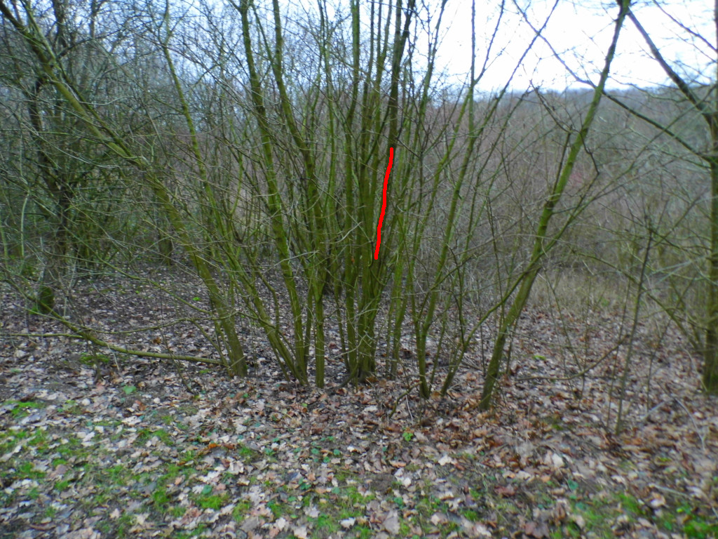

auf meiner heutigen Radtour hab ich endlich Beute gemacht. Ein Hartriegelchen. Jippie!
Erstmal der Blick aufs Habitat:

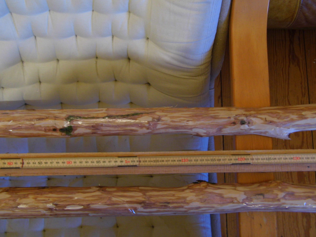

Z.D.F.: Knapp 165cm lang, knapp 7cm Durchmesser unten, Cornus sanguinea

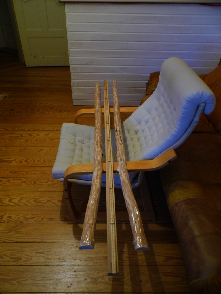

Und schon hat sich der Schlingel nackig gemacht und halbiert!
Packetband drauf, und ab auf den Balkon mit ihm! Packetband mangels akuter Alternativen. Ich muss da morgen was anschleppen. Ich hätte halt Leinöl da ... nur das ist halt erst fest, wenn der Schlingel bereits 3mal gerissen sein würde, glaub ich zumindest.
Verwendete Werkzeuge: Ziehmesser zum entriden und auf den Markkanal runterschubbern, Säge (Quer- und Längsschnitt) zum Ab- und Aufschneiden, Zollstock um die Rohlingauswahl nicht komplett zum Glücksspiel zu machen, Schraubstock als 3te Hand beim bearbeiten, Fahrrad zum Transport.

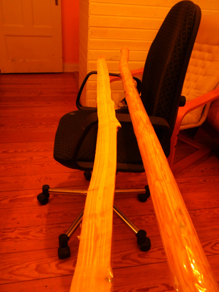

Wie man auf dem rotstichigen Bild, dass den aufgesägten Schössling entlang der Längsachse zeigt, sieht, ist der Gute etwas krummer als nötig. Wenn ich die ganze Länge ausnutzen möchte (und das ist eigentlich der Plan), dann müsste ich den Bogen im Griff richten. Alternativ müsste ich ihn auf 1,52m kürzen. Ich grübel da noch dran herum, oder hat da wer ne Anregung für mich?
Ich bin ansonsten froh, dass der seitliche Ast fast komplett rausfällt. :)
Beiträge: 3680
Hat gedankt: 7 Mal
Re: Saplingbow 11 Sateless Hartriegel
Richten würde ich mir bei Hartriegel schenken, aber ein Wolf´scher Keil tut gute Dienste und ist einfach herzustellen.
Beiträge: 1351
Hat Dank erhalten: 25 Mal
Beitrag von Kemoauc »
Solange dein Griff nicht biegt, ist das bei Hartriegel kein Problem. Wichtig ist nur sehr langes Durcherwärmen des Holzes. Hartriegel kannst Du locker ne Stunde oder länger im Dampf liegen lassen und dann muss alles sehr schnell gehen. Nur leicht Überbiegen und sofort aufhören, sobald er sich hart anfühlt. Viel geht bei Hartriegel nicht, aber zu ner Korrektur im Griff reichts i.A. aus. Hab ich selber schon einige Male mit Erfolg praktiziert. Nur Biegen darfs dort halt nicht, sonst kriecht er wieder zurück.
Also den Griff nicht allzu schlank auslegen. ;)

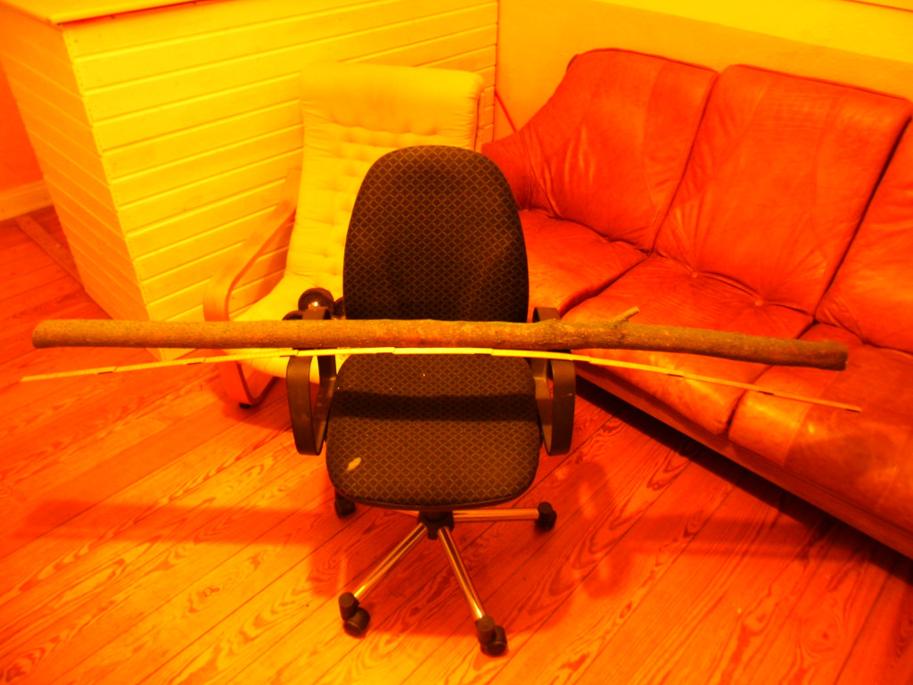

Wie man sieht, biegt der da einfach ab. Tomtom freut sich vielleicht, dass der Ketchup-Effekt weg ist. :)

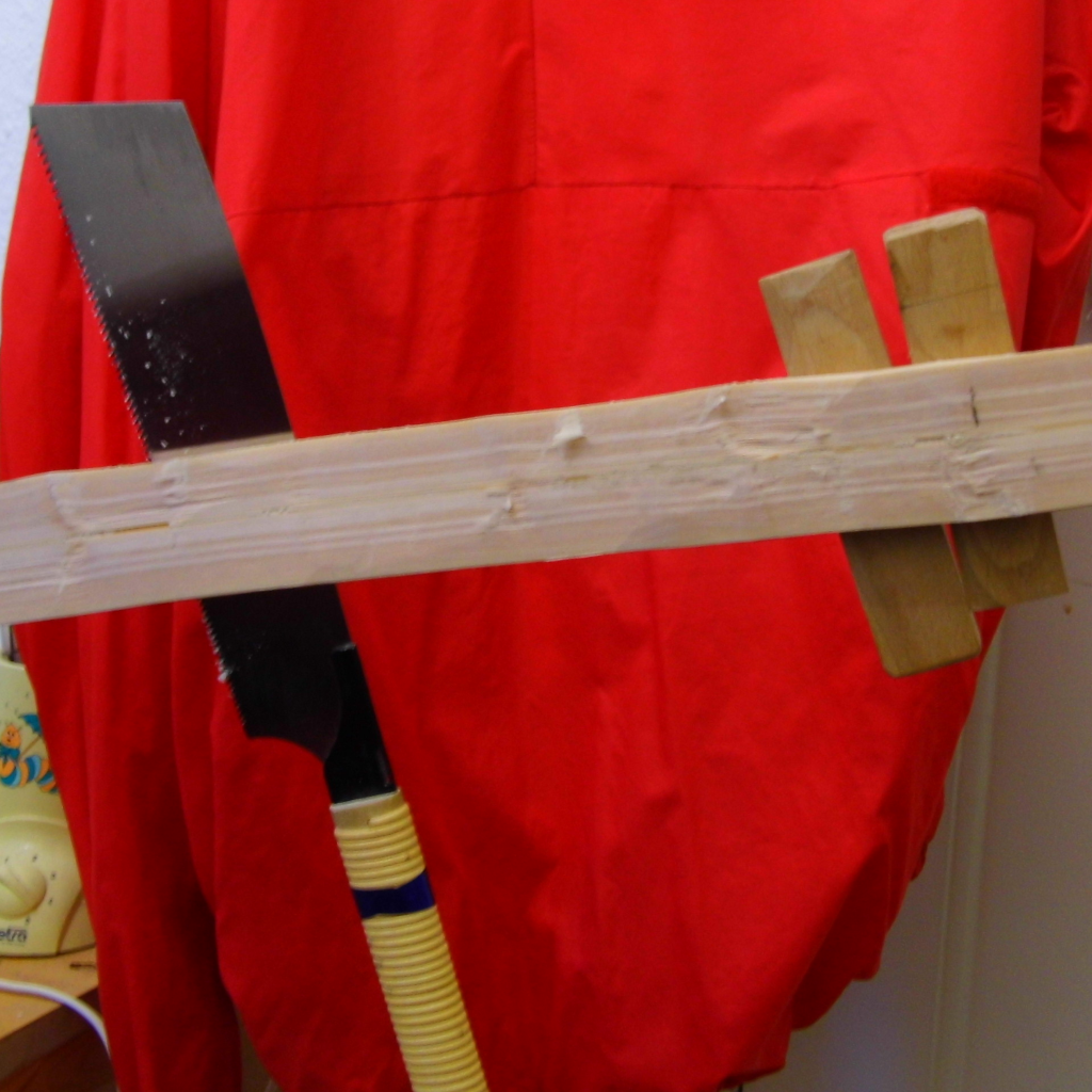

Hab ich meine Japenerin nochmal drauf gehetzt. Grob gesagt ist das Kerlchen gute 3cm dick gewesen. Nun dachte ich, dass ich da einigermaßen grade durch komme. Das stellte sich schwieriger dar. Jedenfalls hab ich links einen Centimeter Holz, den ich behalten will, den Rücken, oder den äußeren Teil des Stammteils. Innen habe ich ebenfalls nen Centimeter Holz voll Zeug, was raus darf. Dazwischen wäre also ein Centimter, in dem ich mit der Säge etwas umherschwimmen kann. Das habe ich mir zugetraut. Hilfreich waren die Keile, um der Säge etwas Platz zu verschaffen. Bei so "dünnen" Brettchen habe ich gelernt, dass sich da einiges verdrehen kann. Daher der eine Keil von Oben und der andere von unten, um das alles gleichmäßig auseinander zu drücken. Das kann man sicher auch anders machen, jedoch hat das für meine Erwartung bisher gut genug funktioniert. :)
Beim Begrabbeln des Sägemehls wurde mir dann klar, wie nass das Holz noch war. Daher sind die drei Kerlchen jetzt wieder aufm Balkon... Mal schauen... nein... mal wiegen, wann ich die drei ins Warme hole.
Tagesbilanz: Ich habe jetzt aus dem Stave Holz für den Griff, einen Rohling für die Rückenlage, einen für die Bauchlage, und das Gekröse wohl umgangen. Jetzt fehlt noch die Begradigung, das Formen der Rohlinge und das Zusammenleimen auf dem Weg zum Bogenrohling. In diesem Sinne: Schönen Abend noch! :)
