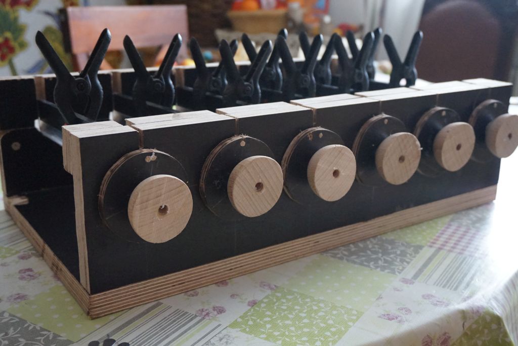

Hi Folks,

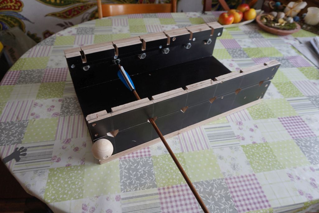

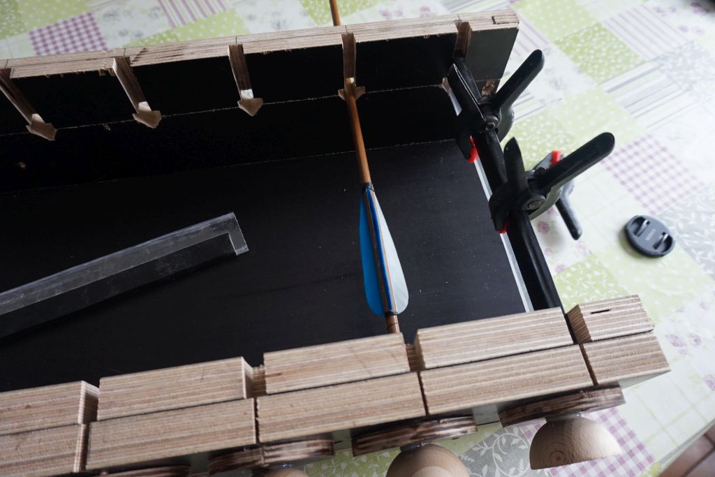

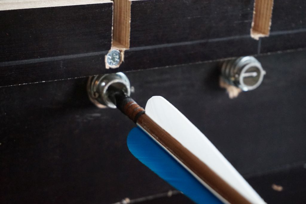

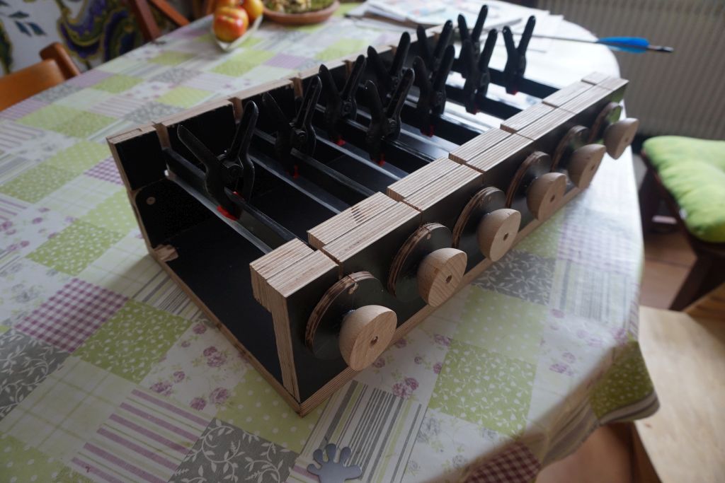

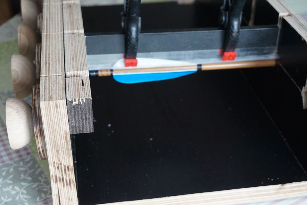

da ich ein neues Befiederungsgerät brauchte, habe ich mir ein 6-Fach Gerät gebaut. Ich habe drei Positionen zum Einrasten, sodass ein genaues Befiedern möglich ist und auch die Anfänger in meinen Kursen damit klar kommen ;)
Wer sich jetzt fragt: Warum bauen wenn es das zu kaufen gibt?. 1. sind die 6-Fach Geräte nicht gerade günstig zu erwerben.
2. Baue ich lieber selber 3. So konnte ich vorhandene Baumaterialien nutzen und musste fast keinen Cent ausgeben. Das einzige was ich zu kaufen musste, waren die verbauten Druckfedern. Alles andere würde sonst in meiner Firma weggeworfen. Ergo das Gerät ist sogar noch ökologisch ;)

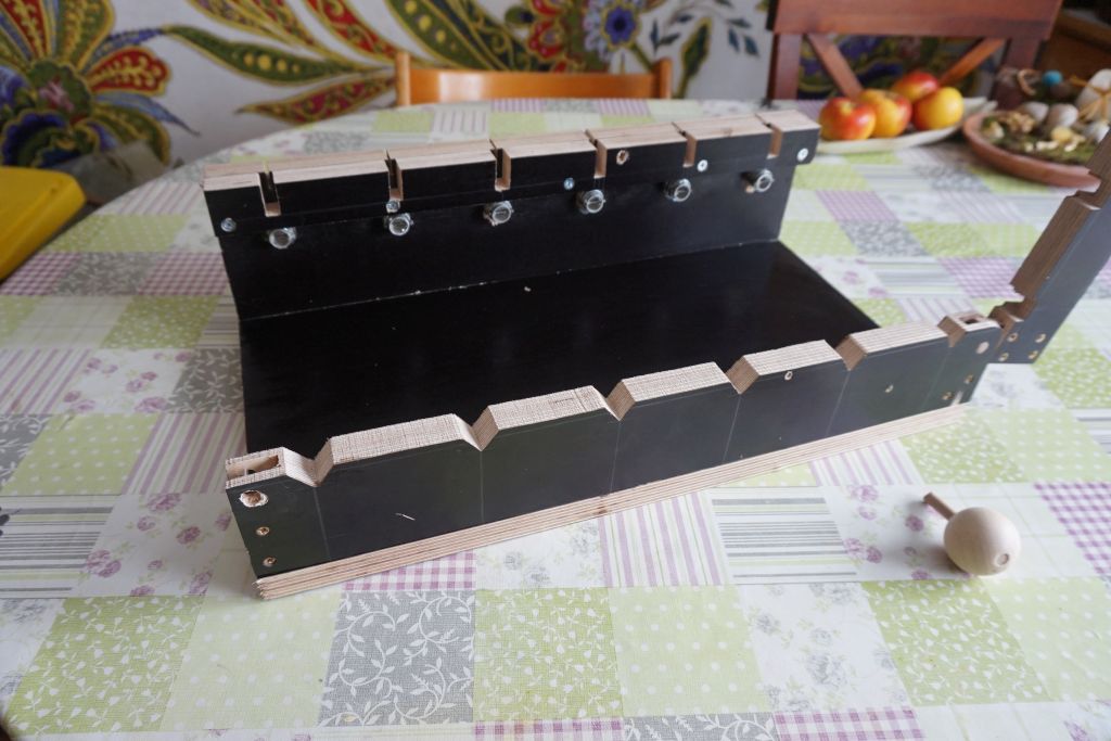

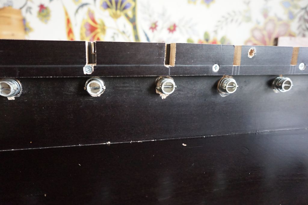

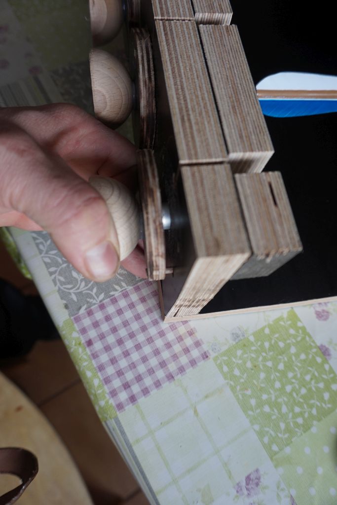

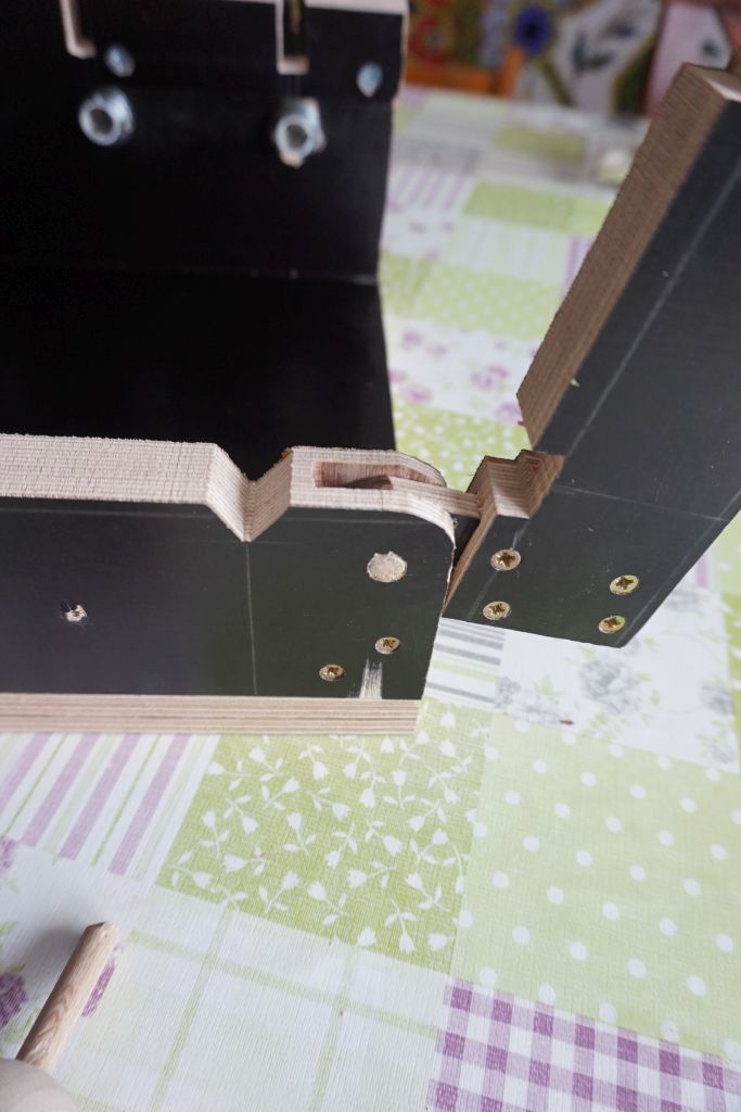

Das Aluminiumrohr ist in Runden Holzplatten eingeklebt. Außen drum herum sitzt die Feder, die von einem Bolzen auf Position gehalten wird.

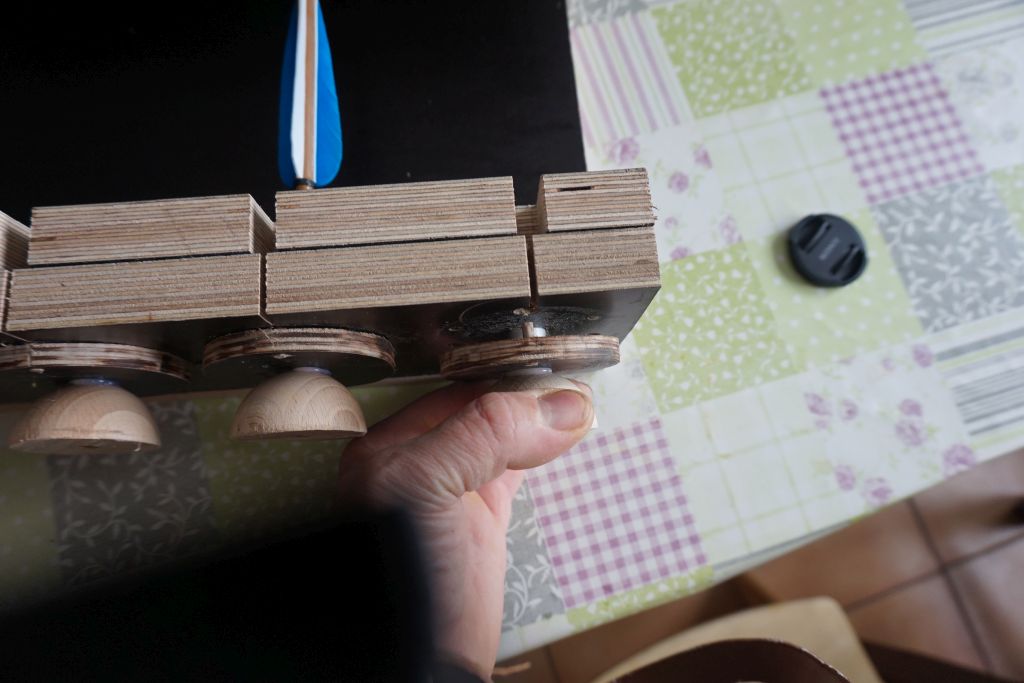

Ziehen und auf die nächste Position drehen und fertig
Das sind 4'' Federn
Das sind 4'' Federn
