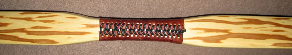

Nach langer Zeit der Abstinenz vom Forum und zwei zwischenzeitlich am Tillerstock gebrochenen Bögen bei viel zu wenig Zeit zum Bauen, möchte ich mich mit der Präsentation eines (bis dato) geglückten Bogens zurückmelden. Spezieller Dank geht an TomTom für den exzellenten Stave und die Beratung. Ebenso vielen Dank an James Rempp für die Diskussion über das Design und die finale Abnahme des Tillers. Die Eckdaten:
Bogenholz: Ulme
Länge NtN: 171,5 cm
Zuggewicht: 60# @ 27"
Standhöhe: 6"
Gewicht: 670g
Design: Mix aus Pyramidal und Semipyramidal (von James Rempp abgeschaut)
Breite an Fades: ca. 4 cm
Breite an Tips: ca. 1 cm
Set: ca. 1.5"
Tipoverlays und Pfeilanlage: Kuhhorn
Griff: Kalbsleder in Staußoptik
Sehne: 10 Stränge Fast Flight
Finish: True Oil
Sehnenverlauf
Sehnenverlauf
Full Draw @ 27"
Full Draw @ 27"
Hoffe, er gefällt euch. Schießt ziemlich scharf das Teil. Eventuell könnte ich die Tips noch ein bißchen schmäler/dünner machen. Wollte aber erst mal sehen, ob er hält und wie er sich verhält. Keinerlei Stauchrisse oder sonstwas zu erkennen bisher.

Ich finde ihn schön und den Tiller auch gelungen.Oben biegt er super, unten biegt er m.M. nach gut 2/3 vllt. etwas zuviel und ganz außen etwas zu wenig.
Der Bogenrücken ist auch sehr hübsch.

Sehr schöner Bogen. Bei der Beurteilung des Tillers würde ich mich dem Rotzeklotz anschließen.
Die Overlays sehen vor allem von ober super aus. Nur ist es nicht nach meinem Geschmack die Wurfarme von oben für die Overlays an zu schrägen.
Die Bastreste auf den Wurfarmen sehen super aus und der Arrowpass ist sehr gut gelungen. Das Griffleder gefällt mir auch sehr gut.
Trotz der Kritik alles in allen sehr gut gelungen.

Servus, schön verarbeitet gefällt mir sehr gut auch das Design, vor allem das Griffleder ist sehr schön.
Der obere WA scheint etwas stärker zu sein als der Untere?

Sehr schick, der Bogen. Der Griffbereich gefällt mir besonders gut (die Gestaltung der Fadeouts). Und die Oberflächenbearbeitung sieht top aus.

Gefällt mir sehr gut, vor allem der Griff ist erste Sahne. An den Tips hats meiner Meinung noch n bisschen viel Material.

Wollte das glitzegleiche wie der Kamerad oben schreiben: Sehr geiler Griff, sieht echt top aus.
Und Bogenrücken mit Tarnfarbenmuster hat halt was ;)

Das Gute wurde ja schon geschrieben und dem schliesse ich mich an,was ich noch überarbeiten würde wäre die Griffschnürung und die Sehnenkerben könntest du noch glätten.Gut gemacht schöner Bogen. Viel Spass mit ihm wünscht Gerd

Elbenberger hat geschrieben: ↑30.01.2019, 13:02...was ich noch überarbeiten würde wäre die Griffschnürung ...
Psssssst, menno, ich hatte gehofft, daß das keinem auffällt ;-)
Und die Kerben mach ich beim Verschmälern natürlich auch noch glätter!
