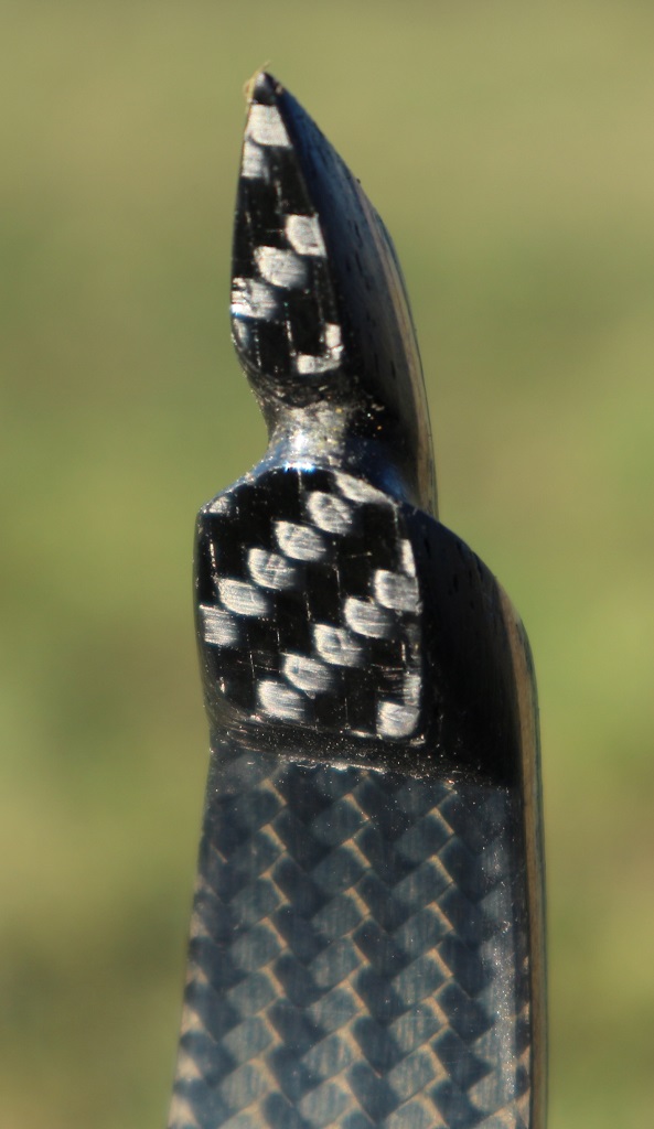

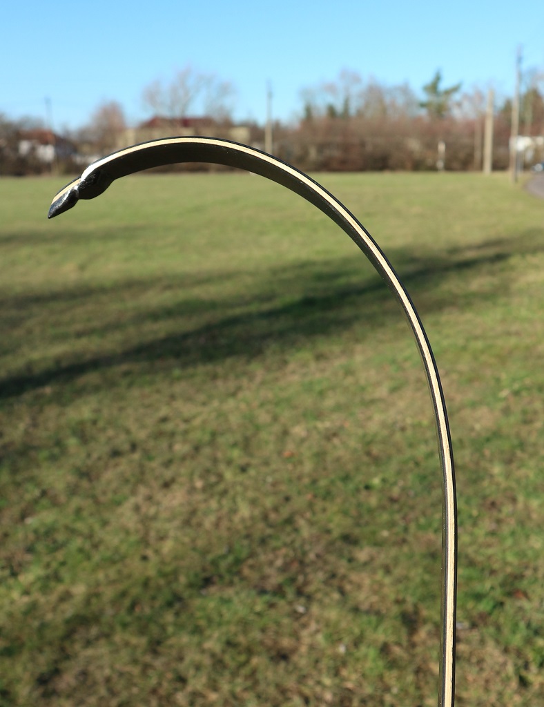

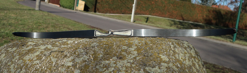

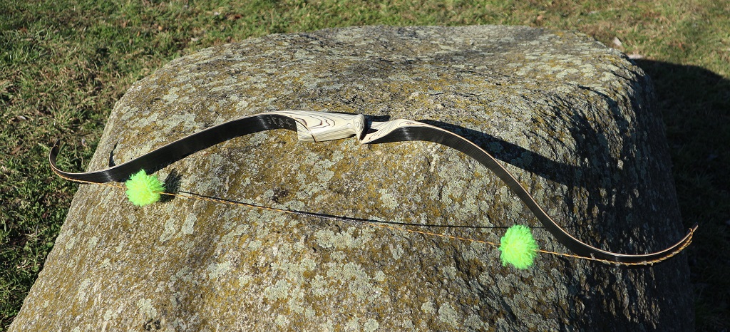

Damit die Glaspappscher-Zunft hier nicht ganz ausstirbt, zeige ich auch mal wieder was.
Gewünscht war ein maximal 48" langer Bogen, der stylisch aussieht und knackig wirft.
Ein wirklich knackiges Wurfverhalten konnte ich mir bei der Länge nur mit heftigen Recurves und ordentlich Vorspannung vorstellen.
Also habe ich mal geschaut, was so geht.
Die Recurves soweit torsionssteif zu machen, dass sie nicht bei geringster seitlicher Belastung umschlagen
und sie trotzdem im Auszug zum Arbeiten zu bekommen war die Herrausforderung an dem Bogen.
Auf dem Weg zum finalem Bogen habe ich 6 Prototypen gabraucht, von denen einer nicht den Anforderungen entsprach (zu lahm und hat ab 24" gestackt) und 4 hat es zerlegt.
Der 6te Prototyp mit 48#@27" ist bei dem, der mich zu dem Bogen angestiftet hat.
Dieser ist jetzt der erste der Kleinserie und stellt das untere Ende des realisierbaren Zuggewichts dar.
Der Bogen lässt sich bis knapp 30" ohne Stacking ziehen.
26":30#
27":32#
28":34#
29":36#
30":38,5#
Länge: 48"
Sehne: 45" 14 Strang Spectra mit Wollpuscheln
Zuggewicht: 34#@28"
Riser: Saraifo Birke
Wurfarme: Glas/Carbon/Ahorn/Esche/Carbon/Glas
Tips: Carbon
Finish: Hartöl
Gewicht: 460g mit Sehne
Bilders:
28" Auszug
28" Auszug
der Mit Puscheln ist der 34# der ohne ist der letzte Prototyp mit 48#
