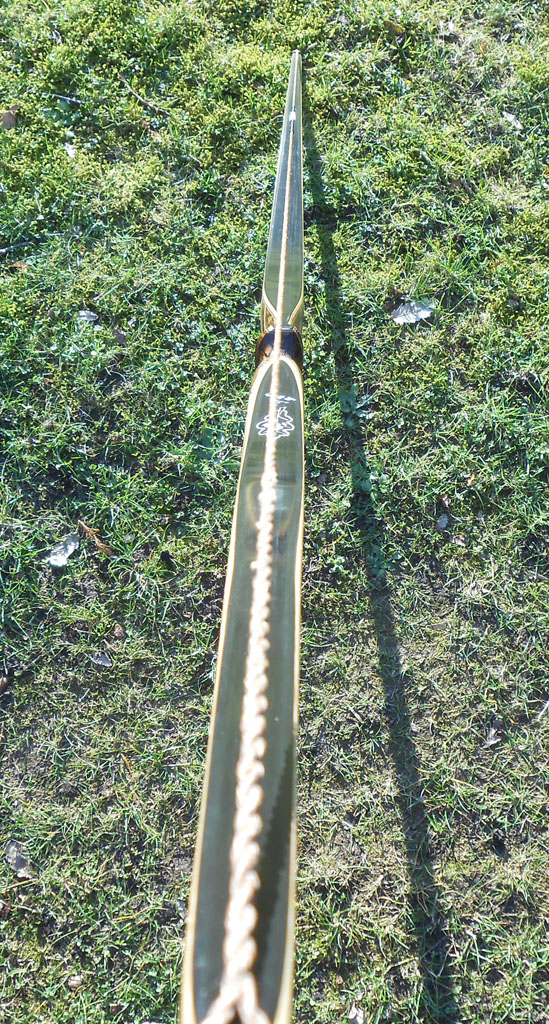

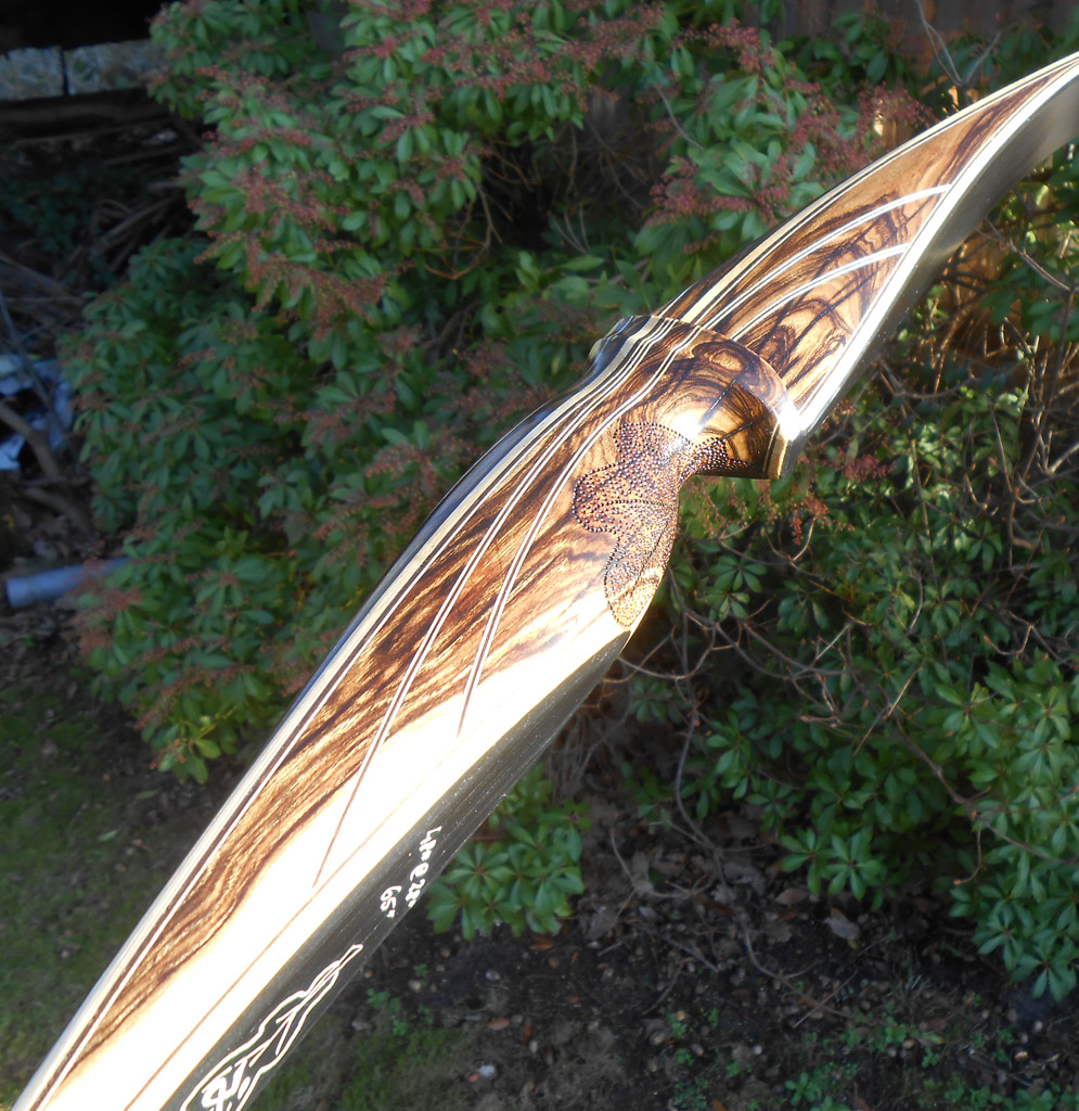

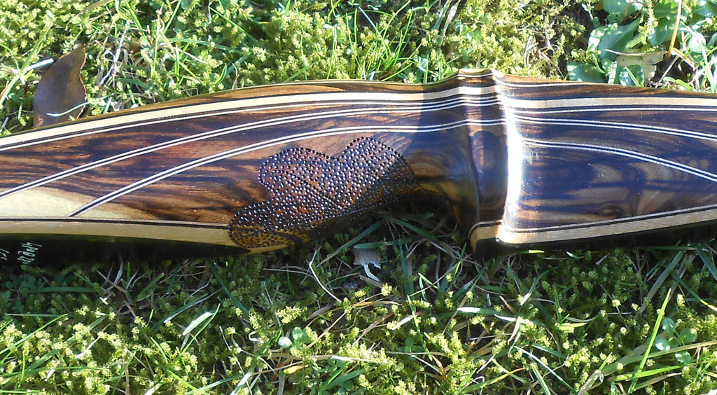

Ich hab mir auch mal wieder etwas Neues gebaut.
Die Wurfarme bestehen aus Bambus mit Zierlaminaten aus geräucherte Eiche/Birke und Schwarzglas. Der Griffbereich und Overlays besteht aus Goldregen, mit Zierlaminat aus geräucherte Eiche und Birke. Der Goldregen wurde letztes Jahr geeschnitten, weil er morsch war und Pilzbefall hatte, daher auch die dunklen Streifen im Holz, dass hat aber bisher keinen Einfluss auf die Haltbarkeit des Bogens. Die Griffpunzierung hab ich mit dem Drehmel und einen 0,5 mm Kugelfräser gemacht.
Der Bogen macht echt Spaß und die Pfeile sind fix unterwegs (ca. 200 fps)
Zuggewicht: 48# bei 28'' und 52# bei 30''
Bogenlänge: 65'' N/N
Bogengewicht: 810 g mit Sehne
Finish: mehrere Schichten Hartwachsöl

Sehnenverlauf
Sehnenverlauf
Griffbereich
Griffbereich
Griffbereich
Griffbereich
Griffbereich
Griffbereich
Griffpunzierng
Griffpunzierng
Griffpunzierng
Griffpunzierng

Servus, ja der gefällt sehr gut die Farbgebung im Griffbereich ist gelungen, mir gefällt immer wieder wie schön die Biegung bei so einem Refelx/deflex Design ist.
OT: ist das Gebüsch im Hintergrund ein Rhododendron? ist schon schön mächtig.

Freut mich, dass dir der Bogen gefällt.
Für unsere Verhältnisse (nördliches Schleswig-Holstein) ist der Rhodo schon ganz ordentlich (knapp 2 mtr hoch).

Sehr schönes Griffdesign und sehr gut verarbeitet ,GRATULIERE . Gerd
