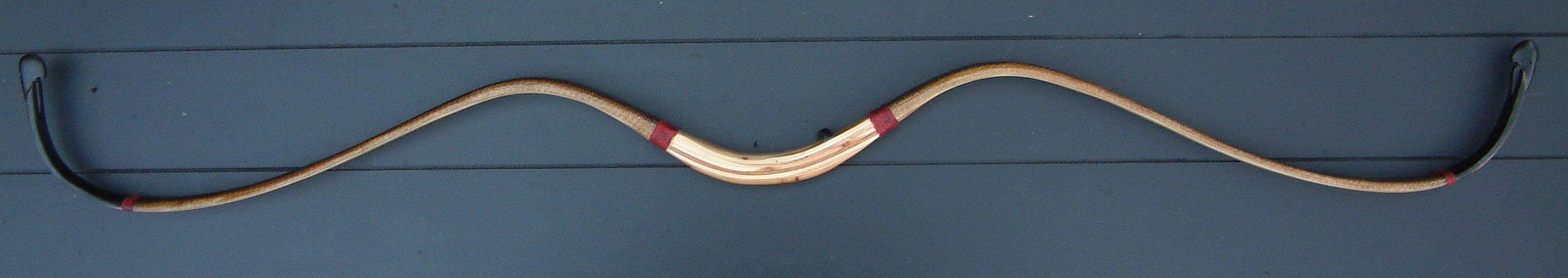

@Wurstel: Hier ein Skythenbogen, der so entstanden ist, auch aus Eibe. Der hat keine Hornschicht am Bauch und hält 27" Auszug aus, bei rund 45 lb
Besorg Dir im Baumarkt eine preisgünstige Bohle aus Fichtenholz und säg daraus mit der Stichsäge eine Schablone für einen Recurve.
Anpeilen würde ich einen längeren, eleganten Bogen mit weichem Auszug und wenig Zuggewicht (35-45 lb).

Der Skythenbogen gefällt mir schon rein optisch...was bewirkt denn der sehr starke Deflex am Anfang der Wurfarme? Mehr Treffgenauigkeit/Stabilität und geringere Belastung des Materials?
