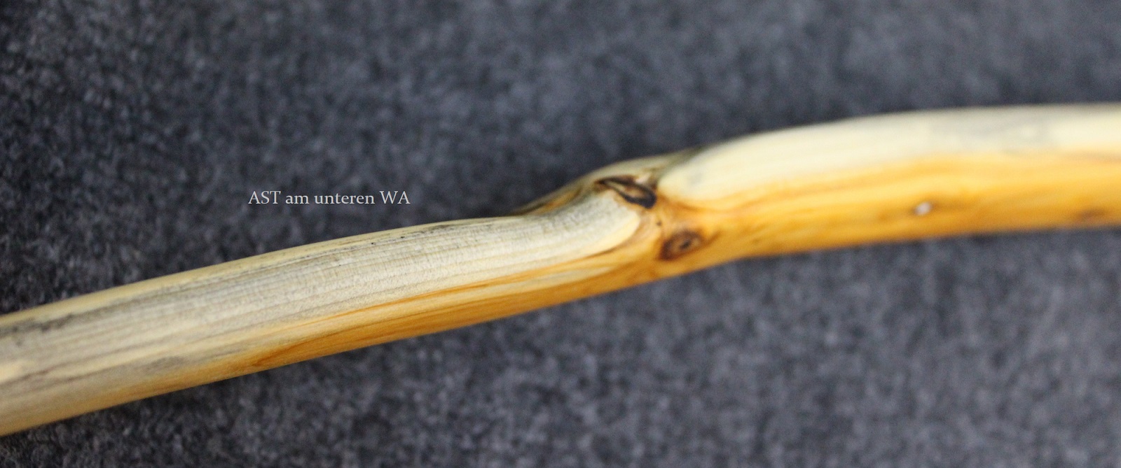

Hallo, habe auch mal was fertig bekommen, EIBE, tatsächlich vom Friedhof (da wurde der Parkplatz erweitert)

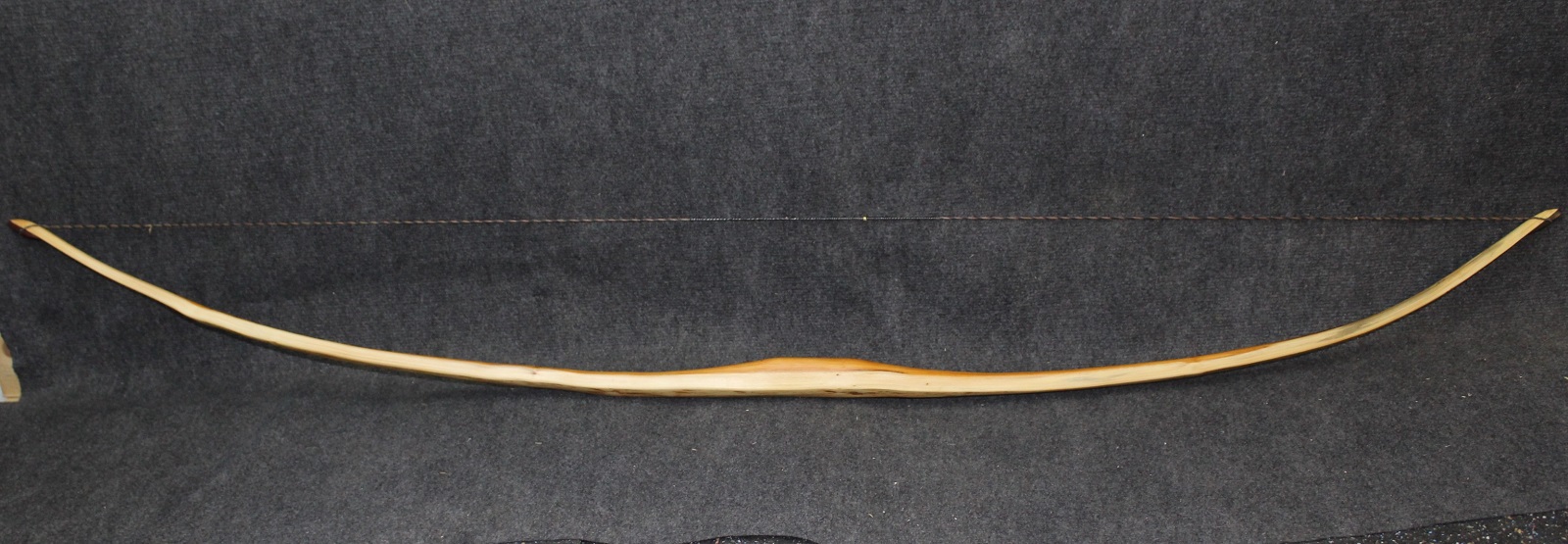

Länge 178cm 70"
NtN 173cm 68"
abgespannt
abgespannt

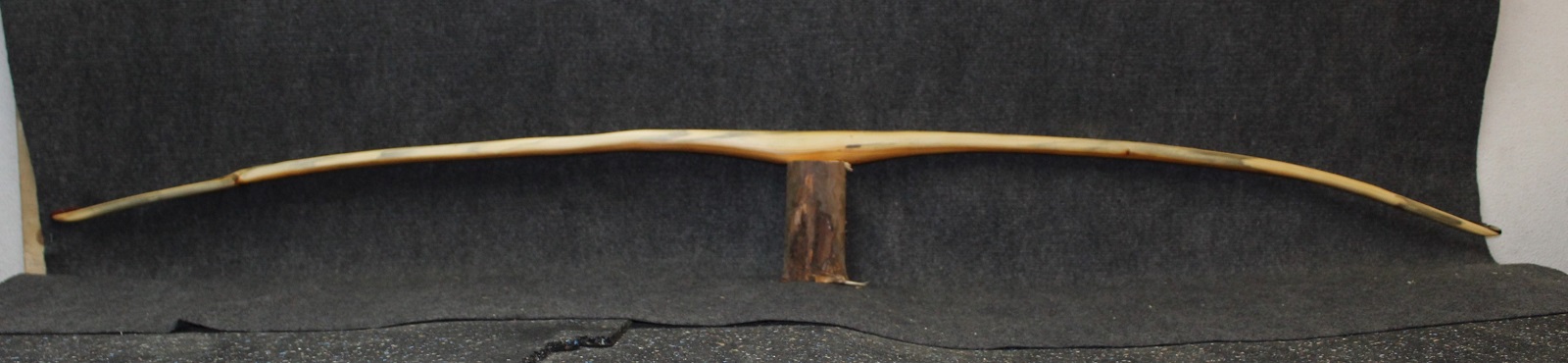

auf Standhöhe
auf Standhöhe
Gewicht= 590 Gramm
Zuggewicht bei 25" = 46, bei 28"=60
Griff
Griff

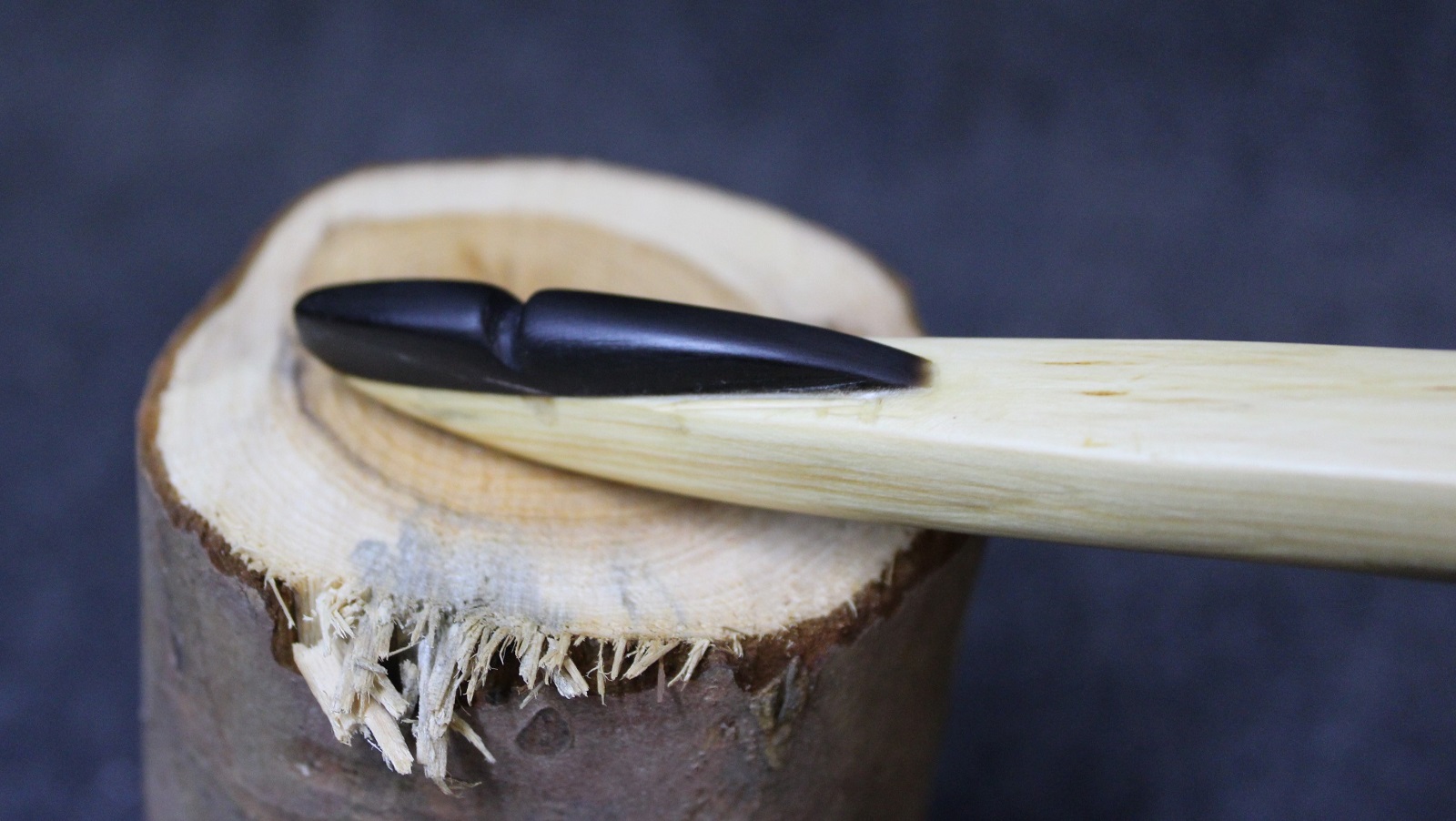

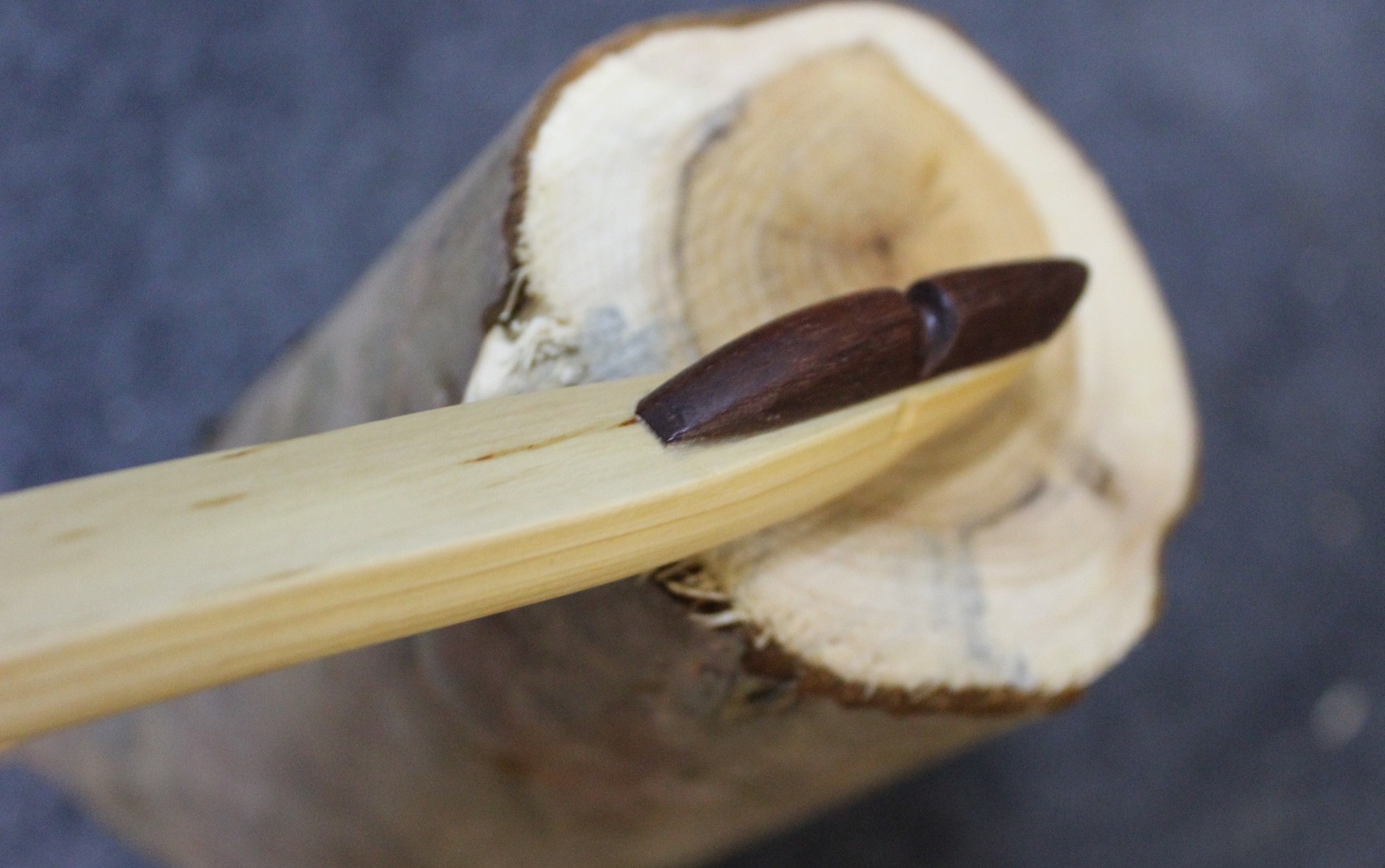

Pass= Horn / Nocke oben= Wasserbüffel, unten = Massa

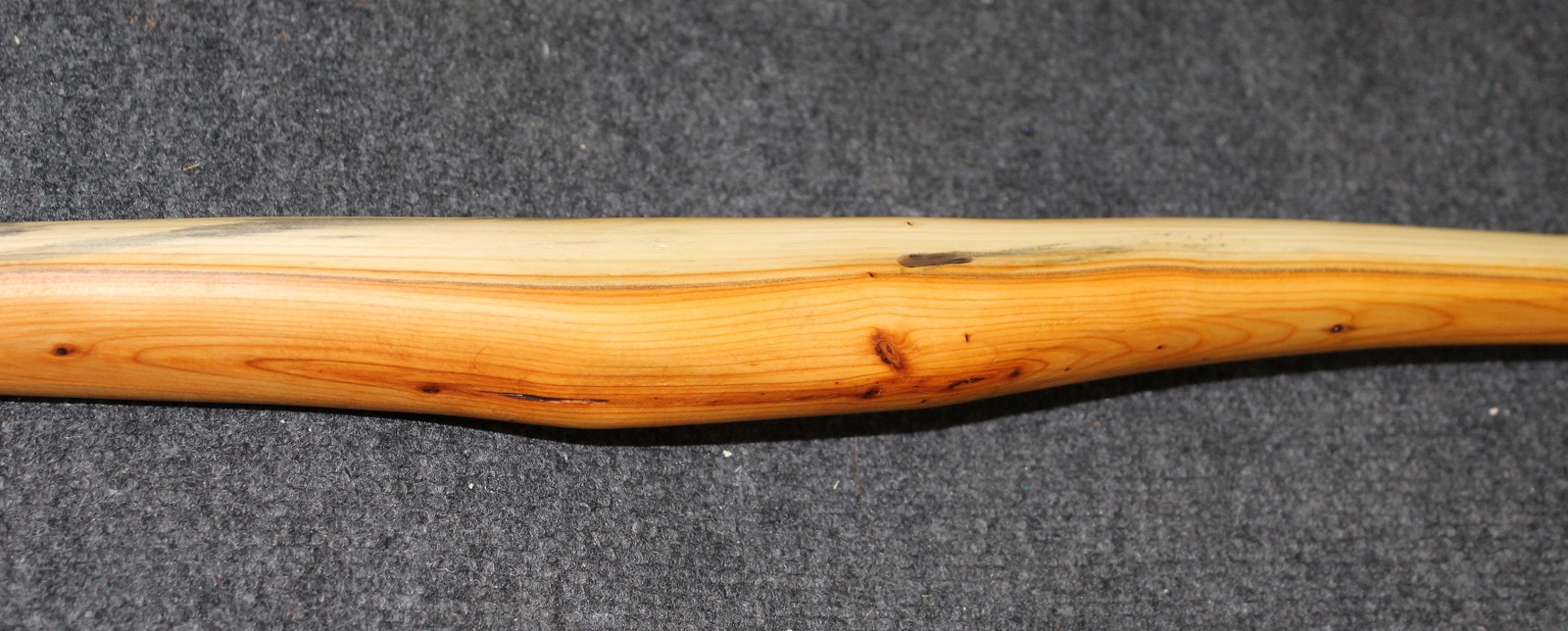

Griff 4x4cm WA Mitte 2,5 x 1,7 Nocks 0,8 x 0,8
gefährlicher Ast durchgehend am unteren WA ende, deswegen etwas steifer gelassen..
er wirft recht flott, hoffe er gefällt.
alfredle :D
(der mit der kleinen Wölfin)

War der Rohling grade oder hatte der deflexe drin? beim Tiller würde ich noch auf den inneren hälften der Arme nachschaben, um diesen gefährlichen "knicken" ca. ein drittel vro den Tips entegegen zu wirken, besonders beim oberen wurfarm.
Ansonsten siehts gut aus.
Becknbauer
Beiträge: 938
Hat gedankt: 46 Mal
Hat Dank erhalten: 49 Mal
Re: EIBE vom alfredle 70" mit 60#28"
Beitrag von Becknbauer »
Deine Tips und den Arrowpass finde ich sehr hübsch.
Beim Tiller würde ich 0ri9ine11 recht geben. Nur denke ich nicht dass es beim oberen Wurfarm besonders ist, da hier auch im abgespannten Zustand ein leichter Knick erkennbar ist. Aber Griff nah dürfte er etwas mehr bieten.

Schön verarbeitet. Oben ist die Schwachstelle leider sehr ausgeprägt, das wäre auch für einen leichten Deflex viel zu viel - Shit happens ;)

Du könntest Das nachschaben auf den inneren Hälften der Wurfarme (60# sind ja noch ordentlich) doch verbinden mit Rösten der Schwachstellen am Bauch mit der HLP (rehydrieren lassen) dann bist du schneller am Ziel und verlierst kaum Zuggewicht.

Die Schwachstellen halte ich auch für sehr bedenklich.
Nicht, dass er allzu schnell an seinen Herkunftsort zurückkehrt ;D

JA, der war etwas deflex, möglich das das Holz noch zu feucht war und daher so enorm im deflex bleibt..na ich werde den befürchteten Bruch dann gerne posten,falls es so kommen sollte.... (übrigens wird der Bogen seit Wochen im 31 Zoll Auszug mit 65/70er Pfeilen geschossen und geht prima....)

Die Stelle mit dem "gefährlichen" Ast sieht im Vollauszug nicht gerade steif aus. Ich hätte diese Stelle
wohl mit Rohhaut o.ä. gesichert.
Der Splint scheint z.B. links vom Griff bläulich/gräulich verfärbt zu sein ...

Falls ich deine Feststellung kommentieren soll, ja sind blau/graue Stellen im Holz wie jeder sehen kann, wird wohl Blaufäule oder sonst ne Krankheit sein. Das hats oft bei Eibe, meist ab einem Ast abwärts und schön einem Jahresring folgend, wird wohl Wasser eingetreten sein... kann schon passieren das es an so einem Ring entlang mal staubig kracht :-)

Hallo Peter,
mein letzter Hartriegel Bogen biegt ja auch zu den Wurfarmenden hin stärker. Ich habe den Eindruck, dass er spürbar weniger Handschock hat als "normal" getillerte. Die Pfeilgeschwindigkeit ist dennoch hoch.
Wie ist das bei diesem?
Insgesamt wieder sehr sehenswerter Bogen. Der minimalistische Pfeilpass gefällt mir. Um den Ast herum hätte ich mehr Material stehen lassen.
Grüße, Jan

In Bezug auf die Bläue:
War das Holz stellenweise leicht versprödet, oder durchgehend zäh?

Für unbedenklich halte ich die Blaufäule nicht. Bei mir gab`s so schon 2x Bruch.
Einmal war das Ergebnis eine Platzwunde an der Stirn. Und dieser Bogen war mit Leinen gesichert.
Derartiges würde ich niemals aus der Hand geben.

.. @nacona, hast recht, Handschock (Vibration die vom Tip beim Schuss zurück zum Griff geht) wird wohl schon vorher abgefedert und dennoch sind die Pfeile recht schnell unterwegs, (wenn der Bursche nochmal kommt lass mer mal durch den Chroni schießen, war letztens zu feucht draußen und der Bogen erst einmal geölt.)
An den blau/grauen Stellen merkst du keinen Unterschied, wenn dann erst beim "Nassschleifen", da fühlt es sich rauher an als am sonstigen Splint..
@ Tschreiper, ;) für unbedenklich halte ich den auch nicht, wie eigentlich jeden Holzbogen. Holz ist ein Naturprodukt da steckst nicht drin..
