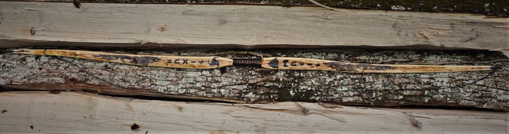

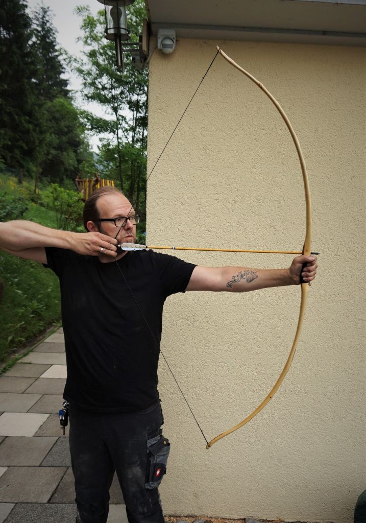

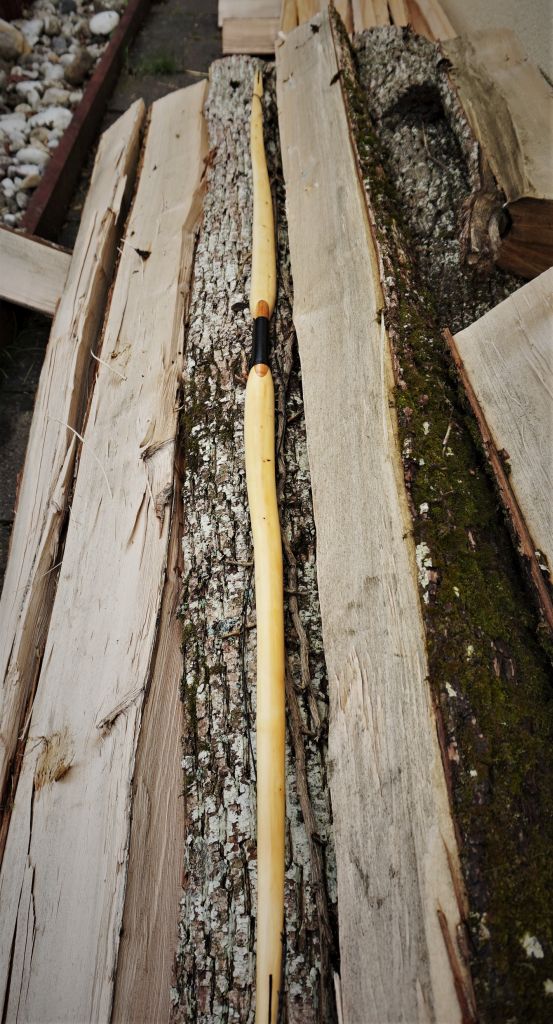

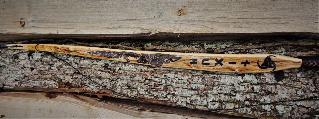

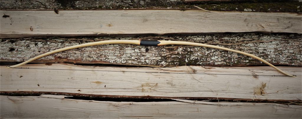

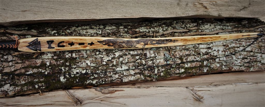

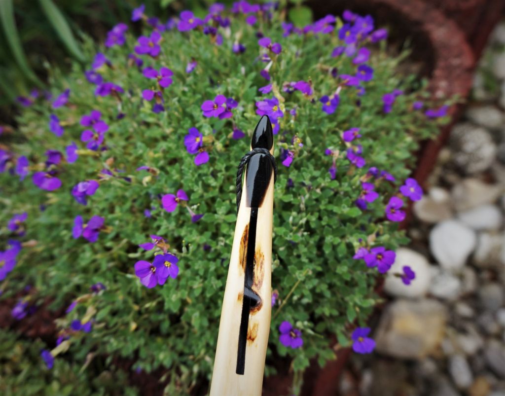

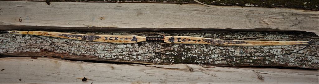

habe mal wieder was fertig. Wurde nach Kundenwunsch gefertigt(ich hätte die Bemalung nicht gebraucht ;), aber Geschmacksache ). Der Bogen Ist aus Weißdorn und hat im oberen Wurfarm im letzten Drittel einen gewachsenen Defelx und auch sonst hat er viel Charakter(Wellen, Äste , Verdickungen, Leicht Snaky und was alles dazu gehört). Die Enden wurden geflippt und weil ein kleiner Ast im geflippten oberen Wurfarm sitzt, wurden noch Wasserbüffelhorn zum verstärken der Enden eingeklebt.

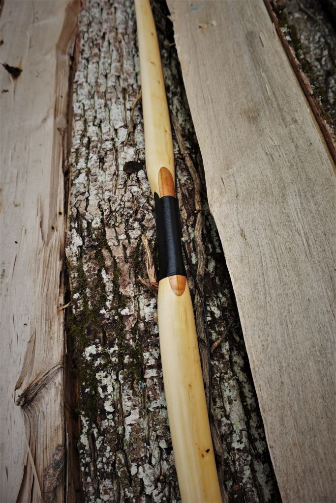

Der Griff wurde mit Apfelholz aufgefüttert.
Hier die Daten:
Holz : Weißdorn und Griff Apfelholz
Länge NtN: 176cm(69'')
Zuggweicht: 37#@30''
Gewicht mit allem: 600g
Sehne: Spectra 10 Strang
Tip und Arrowpass: Wasserbüffelhorn
Finish: Auro Hartöl mit Leinöl gemicht
Nun zu den Bildern:

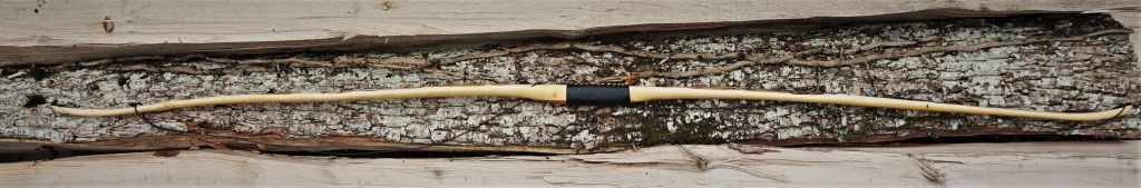

tiller, Apfel und Tips find ich gut gemacht... Bemahlung naja..
sehr schöner Bogen.

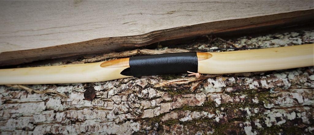

Ahjo, schön, schön. Gefällt mir. Nur das Griffleder gefällt mir so garnicht, das liegt aber nicht an der Tatsache, dass Griffleder dran ist, sondern an dem Leder selbst - das sieht auf den Fotos echt nach Billigleder aus ;) - Ich bin da berufsbedingt überkritisch ::)

Ich gratuliere zu diesem schönen Bogen.
Die Bemalung ist Geschmackssache und tut insofern nichts zur Sache. Der Bogen als solcher ist Handwerk vom Feinsten.

Neumi hat geschrieben: 12.06.2019, 20:58 Nur das Griffleder gefällt mir so garnicht, das liegt aber nicht an der Tatsache, dass Griffleder dran ist, sondern an dem Leder selbst - das sieht auf den Fotos echt nach Billigleder aus
Das ist kein Billigleder :o ...das ist feines Schuhleder. Die anderen Leder haben Farblich nicht so dazu gepasst. Auf den Bilder könnte man meinen es sei Kunstleder, da muss ich dir recht geben ;)

Mit einer gewissen Betriebsblindheit erkenne ich das als Billigleder: Stark pigmentiert (man kann auch lackiert sagen), was für Glattlederschuhe ja nicht verkehrt ist. Im Möbelbereich (Betriebsblindheit) sieht man derart stark pigmentierte Leder nahezu ausnahmslos bei Billiganbietern. Für Schuhe ist das selbstverständlich sinnvoll, die Füße sollen ja vor Schmutz und Wasser und wasweißichsonstnoch geschützt werden. Nur sind diese Leder, auch wenn es feine und robuste Leder sind, keine echten Handschmeichler. Zunächst kalt in der Hand und nicht oder nur wenig Schweiß aufnehmend. Ich möchte meine Schuhe nicht stundenlang in der Hand halten ;) :D
Ich bring Dir mal ein Stück feines Möbelleder nach Kolbingen mit, dann wirst Du sofort erkennen, was ich meine.
Übrigens: not to offend you, nur als Diskussionsanstoß zu Griffledern am Bogen zu verstehen.
Was ich übrigens zum Bogen noch nicht geschrieben hatte: Ich finde diese Art der Nockverstärkung hervorragend und wie immer bei Dir sehr präzise ausgeführt. Mit dieser Maßnahme bleibt das geflippte Ende nämlich auch im Vollauszug geflippt. Sehr schön.
