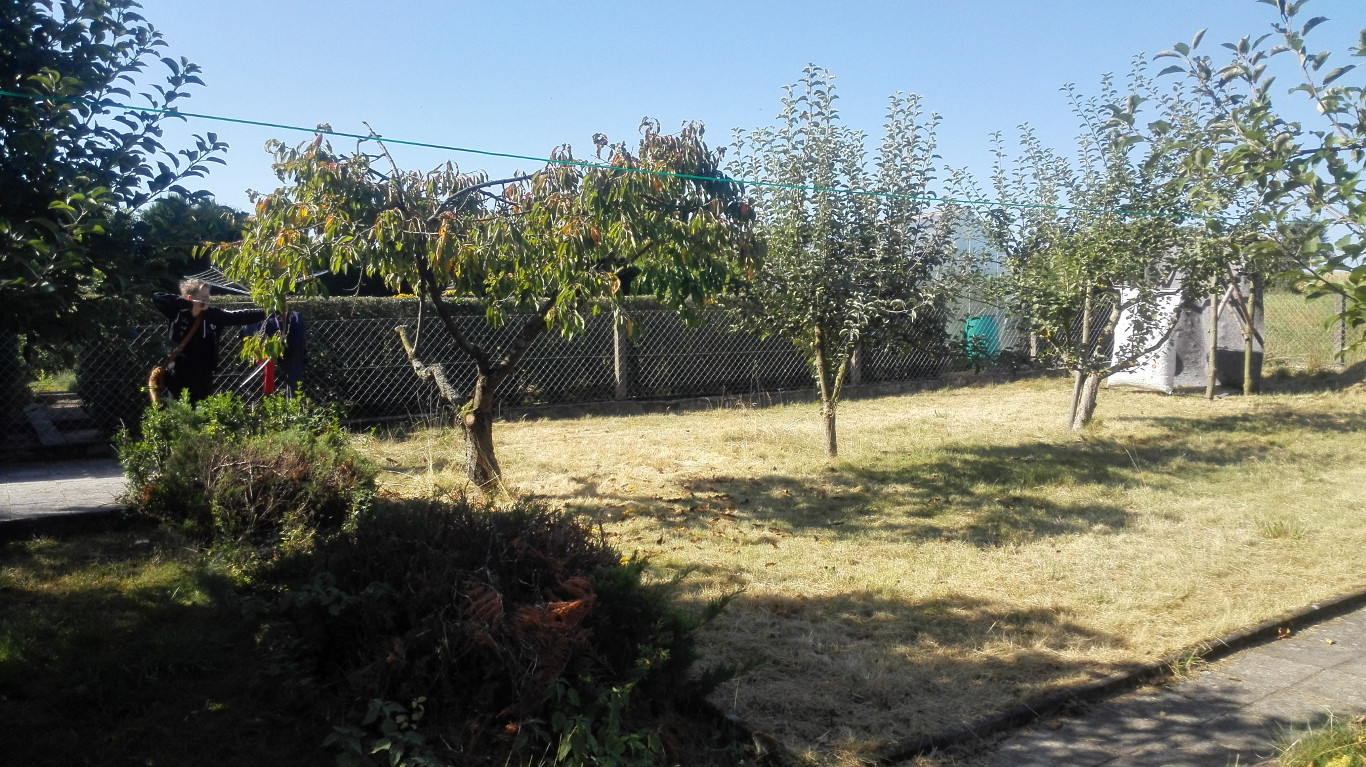

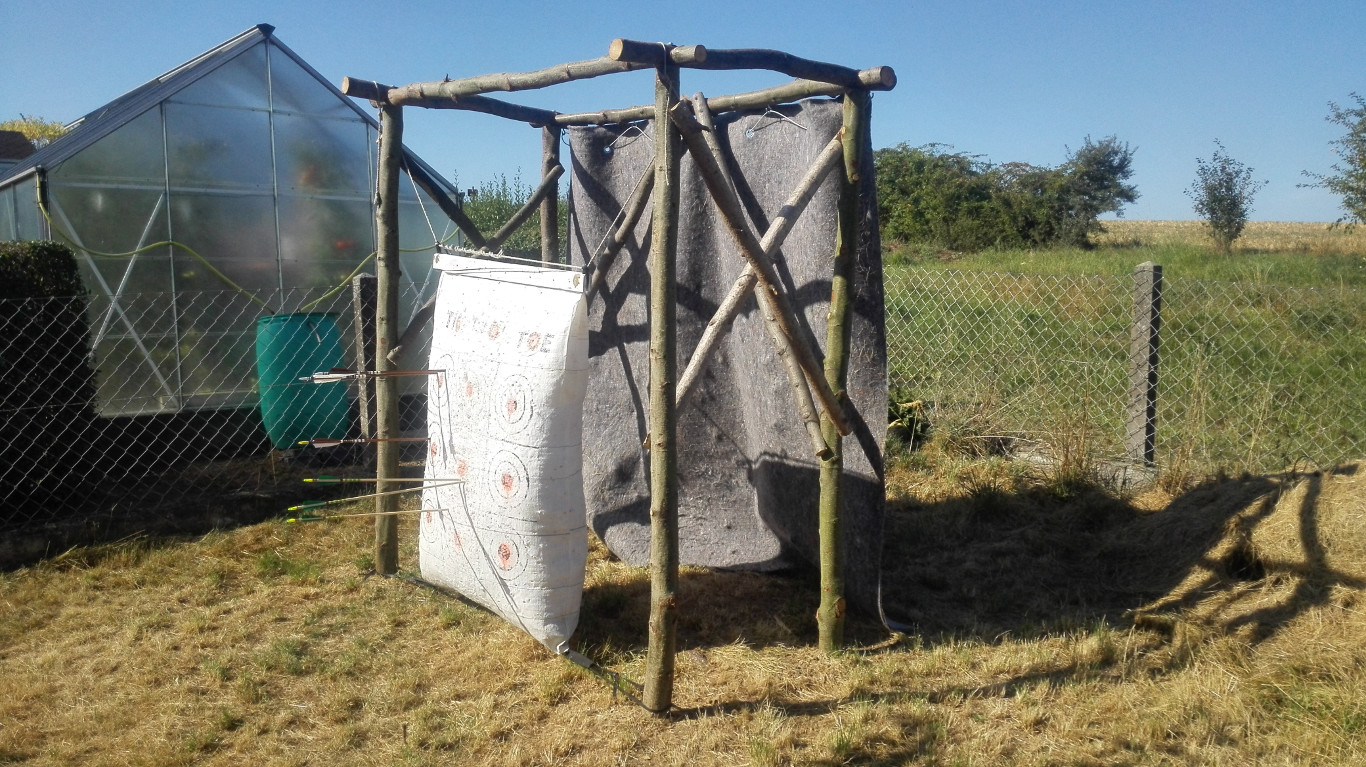

Und ich habe Bilder gemacht. Also, erst mal gebaut, dann gewartet bis halbwegs die Sonne scheint und hier das Ergebnis:
Der Zielständer in seiner natürlichen Umgebung.

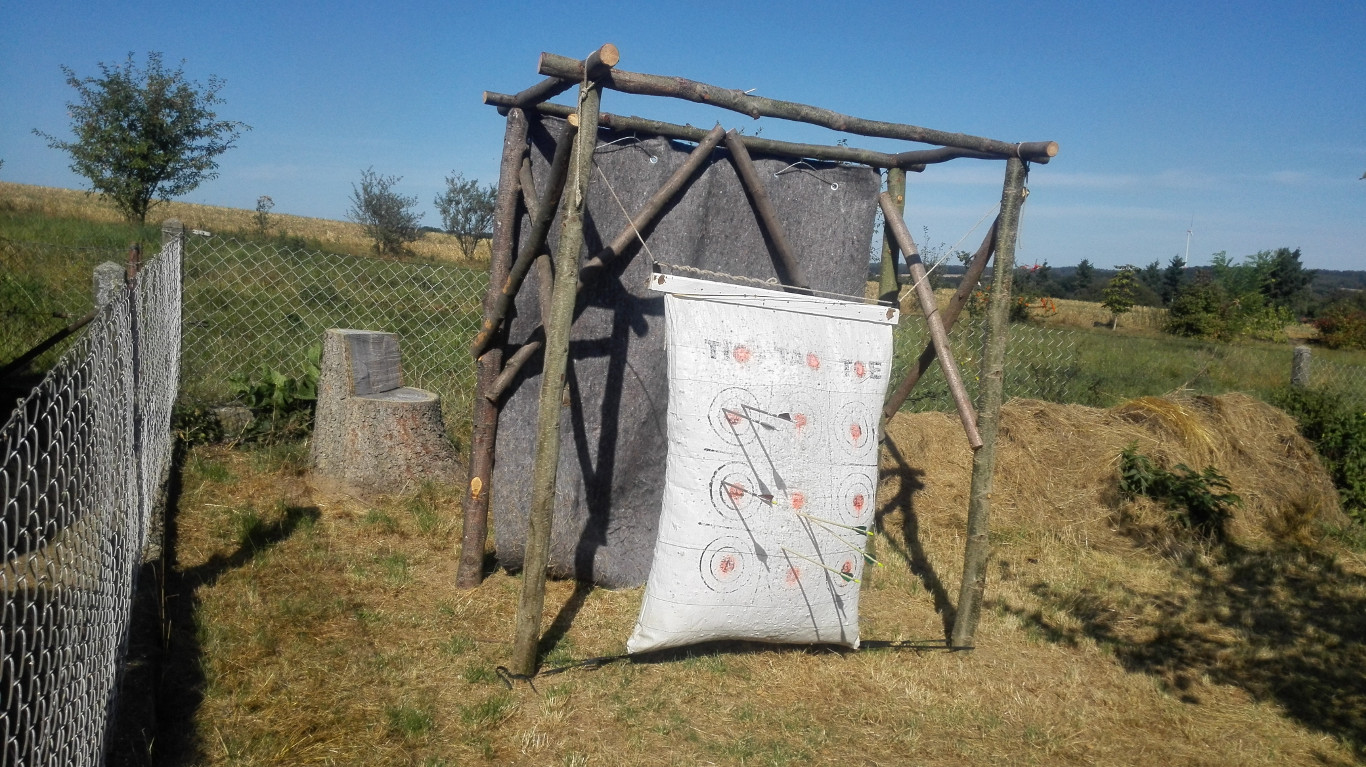

Junior testet gerade. Entfernung bis zum Ziel ca 13 Meter. Maximal sind ca 35 Meter machbar, ich schieße aber nur bis ca 25 Meter.

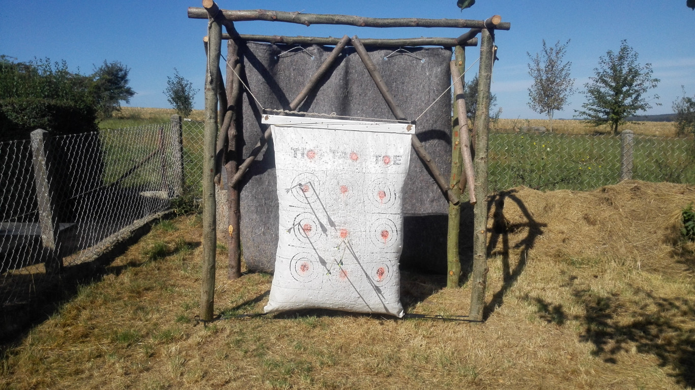

Frontal sieht es so aus:
Und hier noch halbseitlich:
Und:
Soweit der Stand der Dinge. Der Bägschdopp besteht aus einer Pfeilfangmatte von pfeilfangnetz.shop, mit der ich sehr zufrieden bin.. Oben soll noch ein Dach aus Brettern drauf... Alleine schon weil ich es hübsch finde. Für die Konstruktion durfte ich auf dem Grundstück eines Freundes drei kleine Erlen fällen und eine kleine Robinie einpacken. Der Rahmen oben drauf ist ausgeklinkt und mit einer großen Schraube in den Ständern verschraubt. Ebenso ausgeklinkt sind die Querstreben. Wenn jemand Detailbilder braucht, bitte melden.

Rustikal, aber gut.

Schaut gut aus und hat was von Robin Hood, als verkleidete Hütte wäre es für Laien eher ein WC Häuschen gewesen ;) .
Schäl die Borke noch ab, wenn's dir nicht zuviel Aufwand ist. Um kein Ungeziefer einzuladen.
