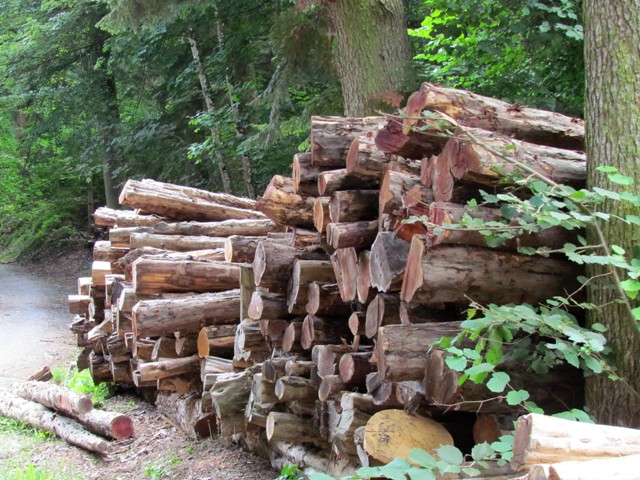

Kann man da eventuell an einen guten Stamm kommen?

@Art,

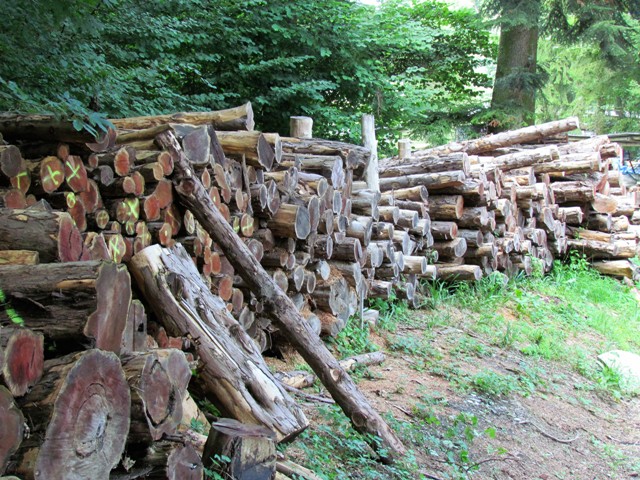

sag mal, wie sieht denn die Verjüngungssituation in den Eibenbeständen aus, in denen das Holz auf deinen Bildern geerntet wurde?
Dachs

@Erbse - siehe PN

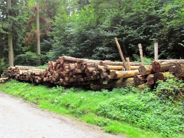

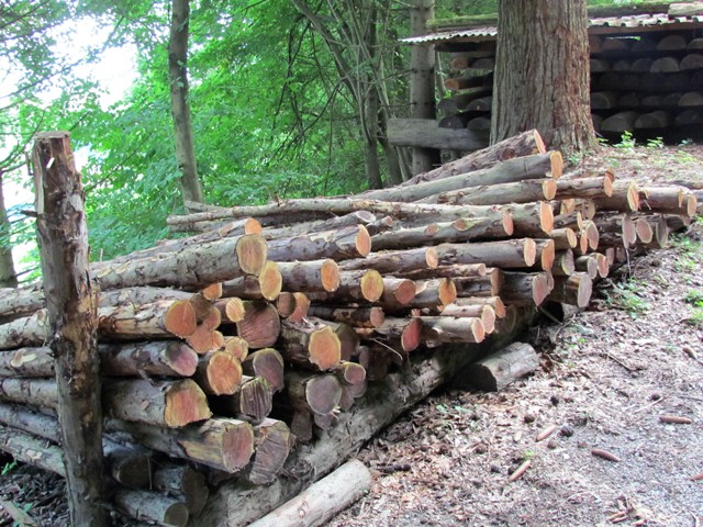

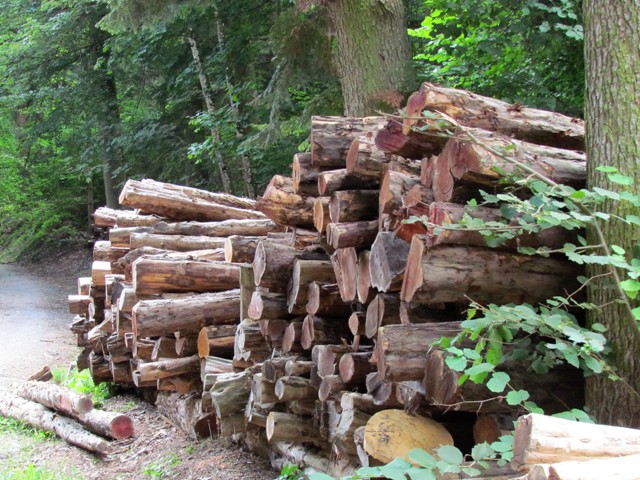

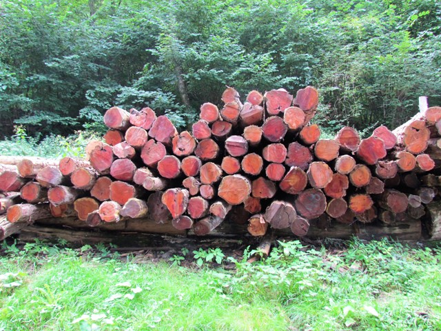

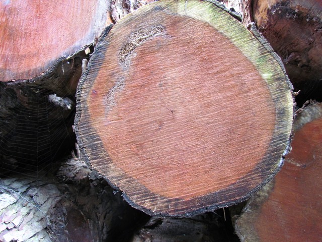

@Dachs - schweizweit wird versucht die Eibenpopulation zu erweitern. Ergo auch im Raum Zürich, allerdings gibt's in dieser Region extreme Probleme mit dem Wildverbiss. Die Fotos sind von gestern, also taufrisch. Letztes Mal war ich vor ca. 3 Jahren dort und da lag in etwa dieselbe Menge mit denselben Dimensionen rum. Naja, die Eibe ist ein Teil der kommerziellen Holzbewirtschaftung. https://www.waldwissen.net/wald/baeume_ ... z/index_DE
Re: Schweizer Bergeibe
Wildverbiss, also drastisch überhöhte Bestände des wiederkäuenden Schalenwildes stellt europaweit das mit Abstand größte Problem für die Erhaltung der Baumart Eibe dar. Und das seit mindestens 100 Jahren.
Deshalb meine Frage.
Die Ernte von Holz muss nachhaltig erfolgen. Das heißt, dass die Verjüngung der Bestände zu gewährleisten ist.
Auf Grund der Rahmenbedingungen ist das bei der Eibe sehr schwer.
Dennoch ist die Nutzung von Eiben ein guter Weg zur Arterhaltung, weil ihr so ein Wert gegeben wird. Ein Nutzungsverbot würde zur Nichtbeachtung führen. Die Konsequenz ist, dass niemand den Aufwand macht sich um die Verjüngung dieser Baumart zu kümmern.
Dachs
