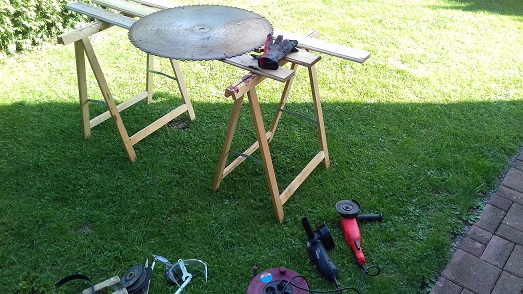

Was machste wenn dir der Kollege im Krankanhaus ein rießen Sägeblatt vor die Tür stellt?? ;D ;D ;D
Mann stelle sich vor, da läuft einer mit nem Sägeblatt durchs Krankanhaus und keiner hält ihn auf.

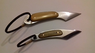

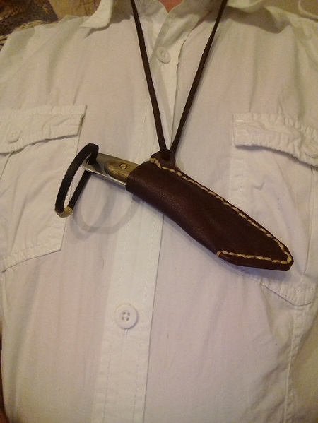

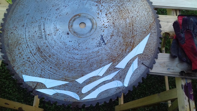

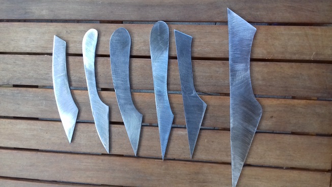

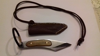

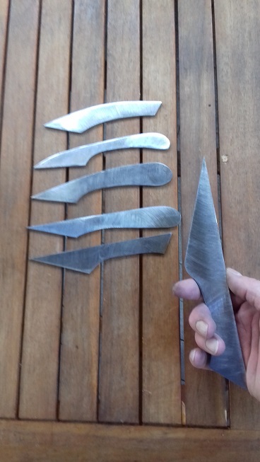

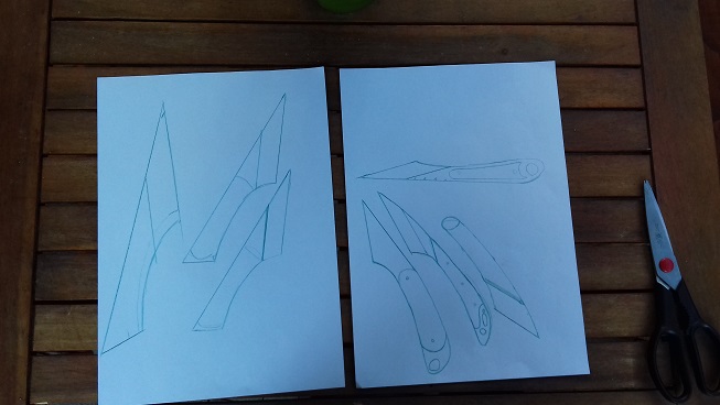

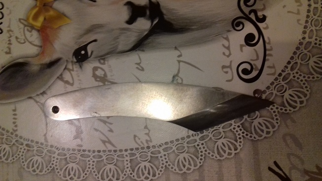

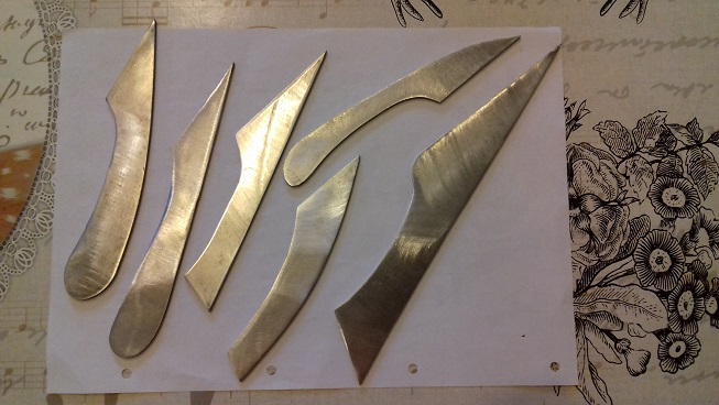

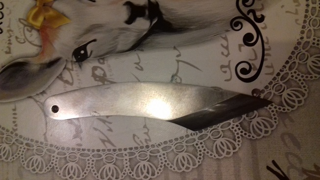

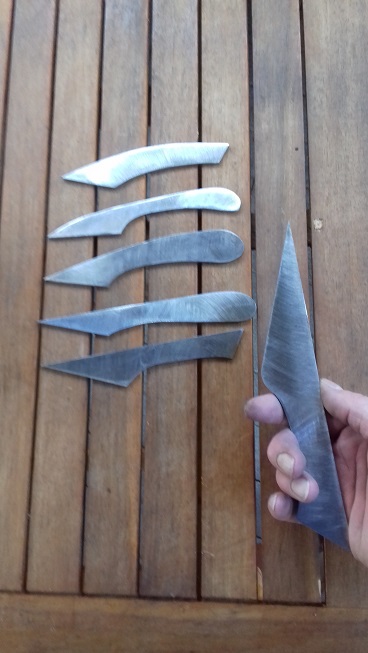

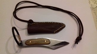

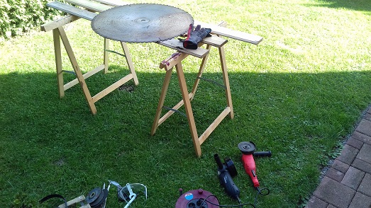

Habe vor kurzem ein kleines ca. 90 cm Geschenk erhalten und flugs ein paar Kiridashi´s rausgeschnitten. Sieht garnet so schlecht aus, hatte schon seit langem die Sache mit den Kiridashi im Auge und endlich mal das passende Material dazu erhalten habe.
Eine Flex,ein paar Muster und ca. 2 Stunden Arbeit um die Muster rauszuflexen.
Die ersten drei sind fertig und schon verschenkt.
Welche Härte das Sägeblatt hat, kann ich net sagen, aber es dauert ganz schn lange, da ein Messer rauszuschneiden. Muss viel Kohlenstoff drin sein, denn die typischen Kohlestaubfunken sind heftig geflogen.

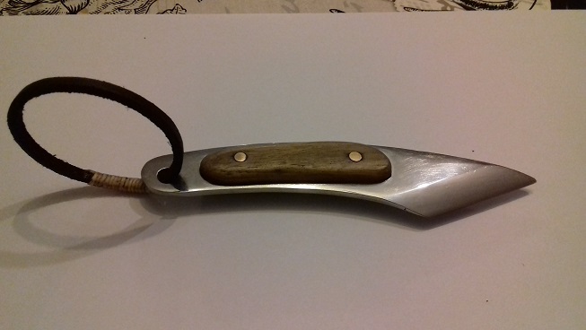

Schöne Sache, aber hast nicht gehärtet? Also den Stahl einfach so gelassen? Wäre mir ja den Aufwand nicht wert.

Was das Material angeht, habe ich schon vor längerer Zeit mal diesbezüglich recherchiert.
siehe unten den Link zu meinem Ziehmesser.
Das Trägermaterial von HM-Kreissägeblättern und Diamantsägeblättern (die großen, mit denen Straßen aufgeschnitten werden) ist ziemlich gutes Zeug. Wenn man bei Zuschneiden und Schleifen aufpasst, dass es nicht ausglüht (blau wird), dann ist es für den Normalgebrauch ausreichend hart. Es lässt sich aber auch laut Materialdatenblatt bis 60HRC härten.
Jedenfalls habe ich schon einiges daraus gebaut, zB.:
- Ziehmesser,
- Katana,
- einen Dolch
- ein paar kleine Messerchen für die Werkstatt
- eine Machete (ist gerade jetzt im Herbst wieder intensiv bei Ausasten gefällter Bäume in Gebrauch gewesen)

klaus1962 hat geschrieben: ↑13.11.2019, 08:13 Das Trägermaterial von HM-Kreissägeblättern und Diamantsägeblättern .... Es lässt sich aber auch laut Materialdatenblatt bis 60HRC härten.
Kannst du mal rauslassen, was das denn genau fuer ein Material ist?
Beiträge: 3786
Hat gedankt: 188 Mal
Hat Dank erhalten: 63 Mal
Re: Haste Sägeblatt, machste Kiridashi.
Häufig 80CrV2

nix gehärtet, ist scharf und hart genug.Es geht um die Umsetzung mit dem Hintergedanken machbar oder nicht. Auf jeden Fall gefällt es den neuen Besitzer/ Träger.

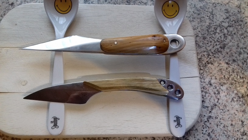

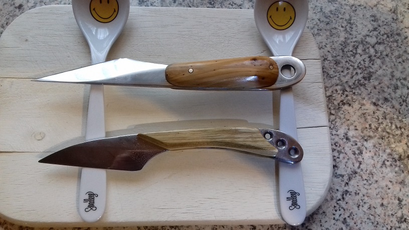

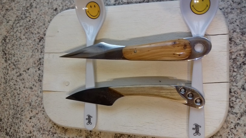

So zum Abend ein kleines Update von zwei weiteren fertigen Kiri´s.
Griff aus Eibe und aus Akazie.
Drum werf ich fast nix weg, was aus dem Bogenbau übrig ist. S´gibt immer was aus den Resten zu machen.

Gefällt mir, schöne, geschwungene Linien, vor allem das mit der Akazie ... und die Löffel sind auch cool ! :)
