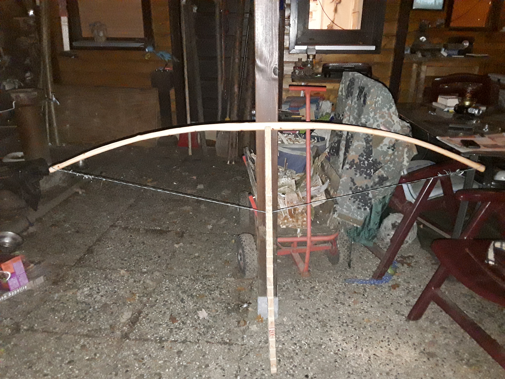

Hallo Leute bin grade bei meinen 3 Bogen, erstemal ein aus Eibe und habe ein paar fragen zu den ästen (ästchens ?) ob ich vieleicht daran was machen muß oder auch nicht ,hab ihn heute erstes mal aufgespannt, 7 cm stand höhe .hoffe 7ch bekomme die Bilder mit rein .Habe heute von einem Gartenarbeiter 3 schöne grade stücke Eibe bekommen ,hoffe es 7st was gutes und kein feuerholz ,das wäre schade ,weil sie so schön grade sind .lg wolle

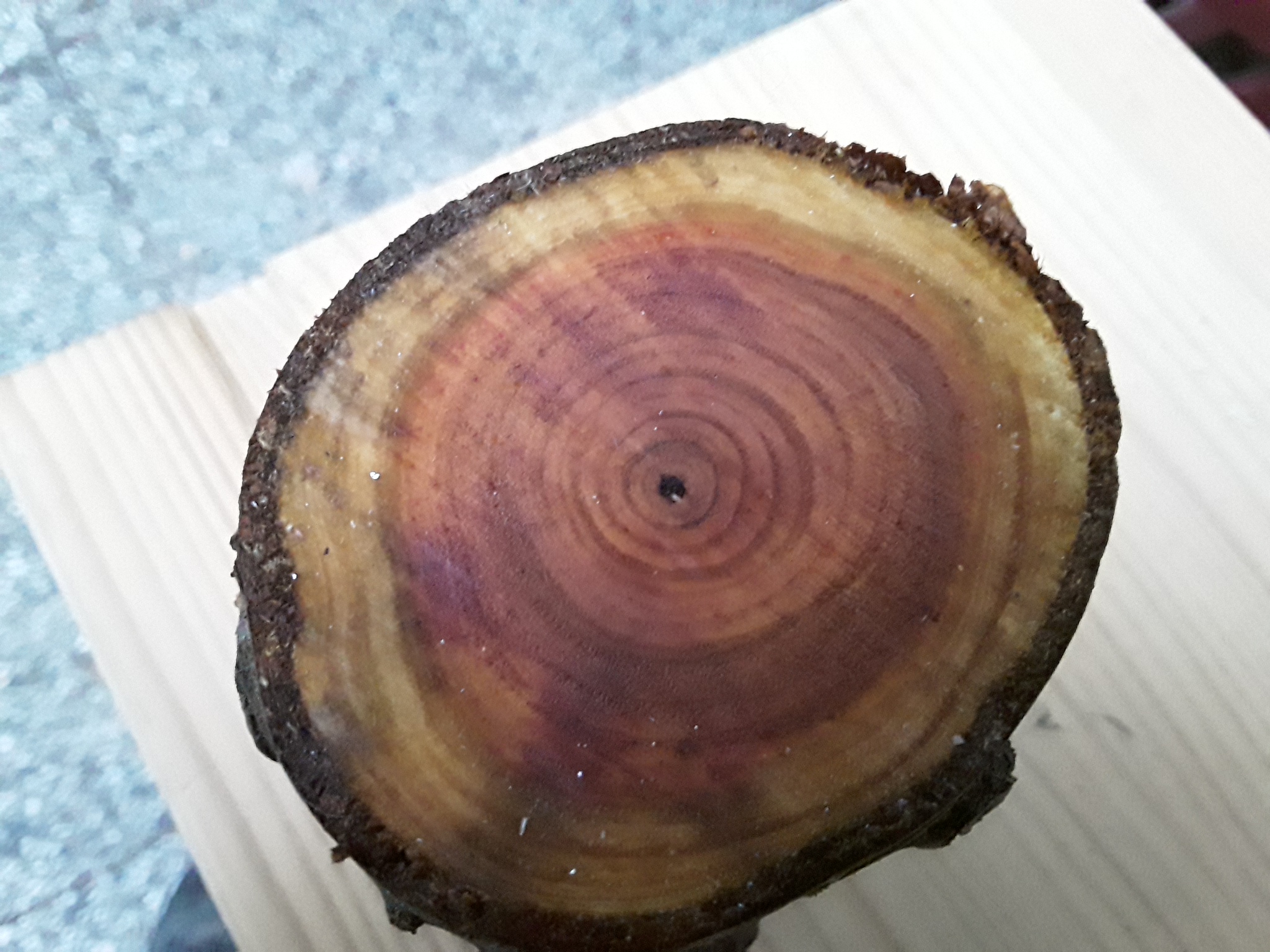

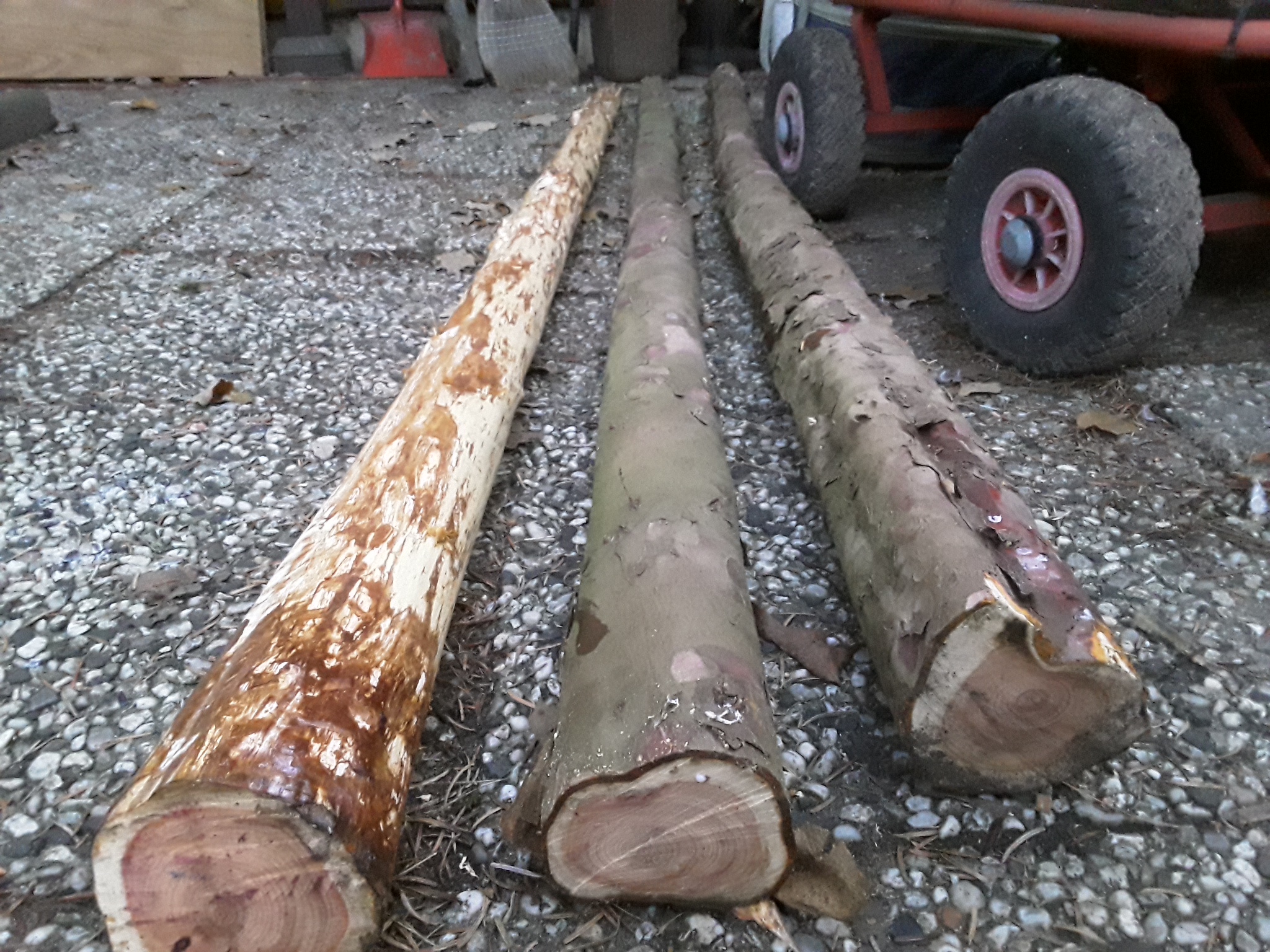

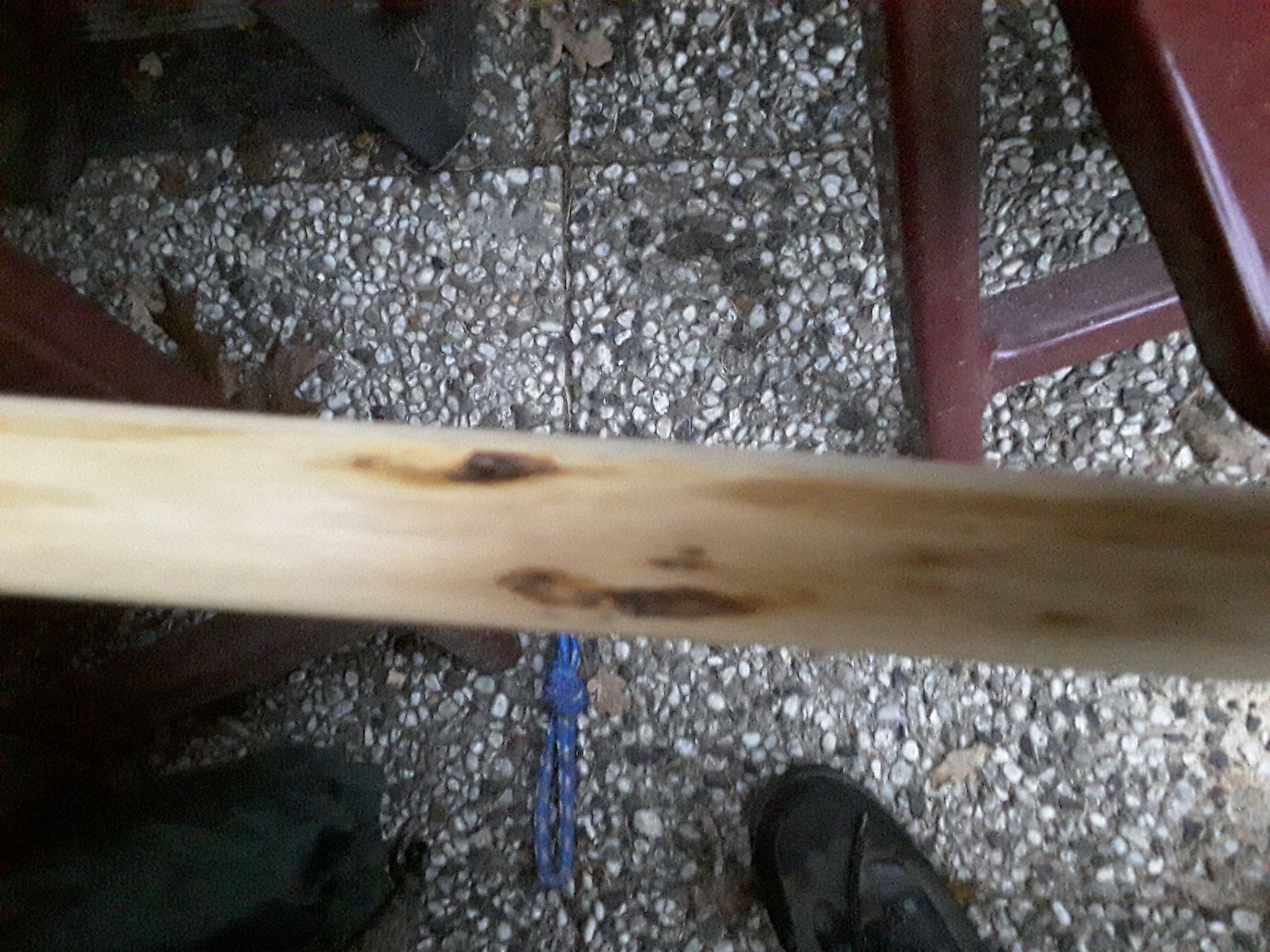

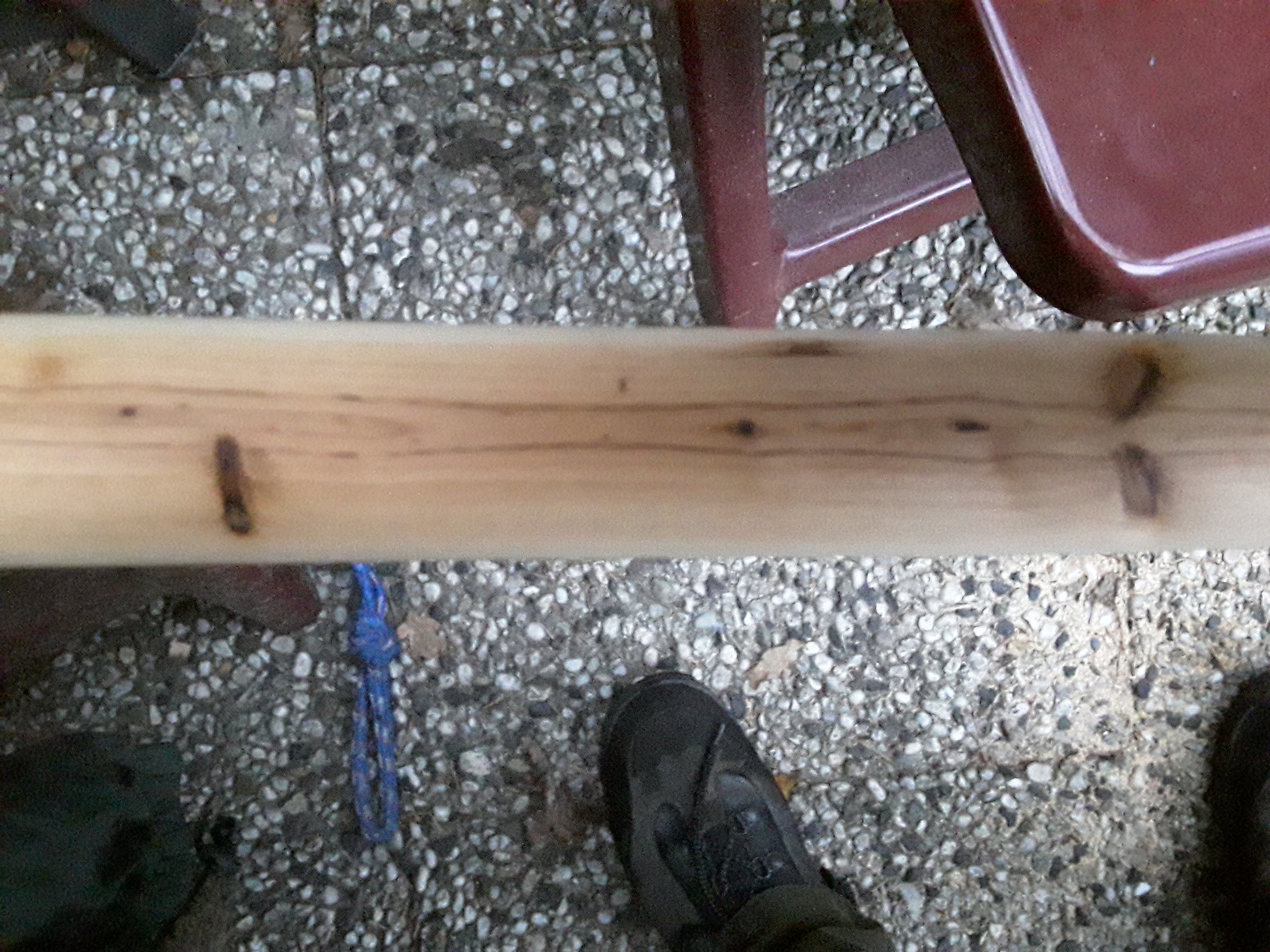

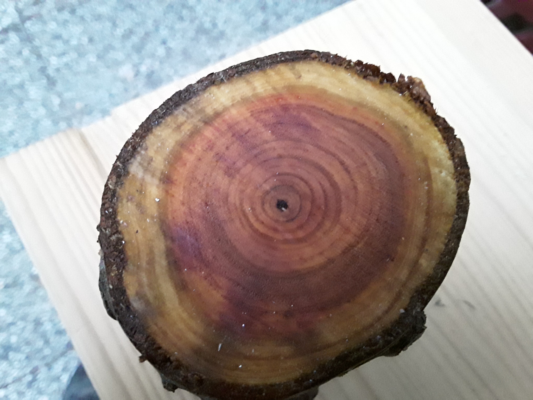

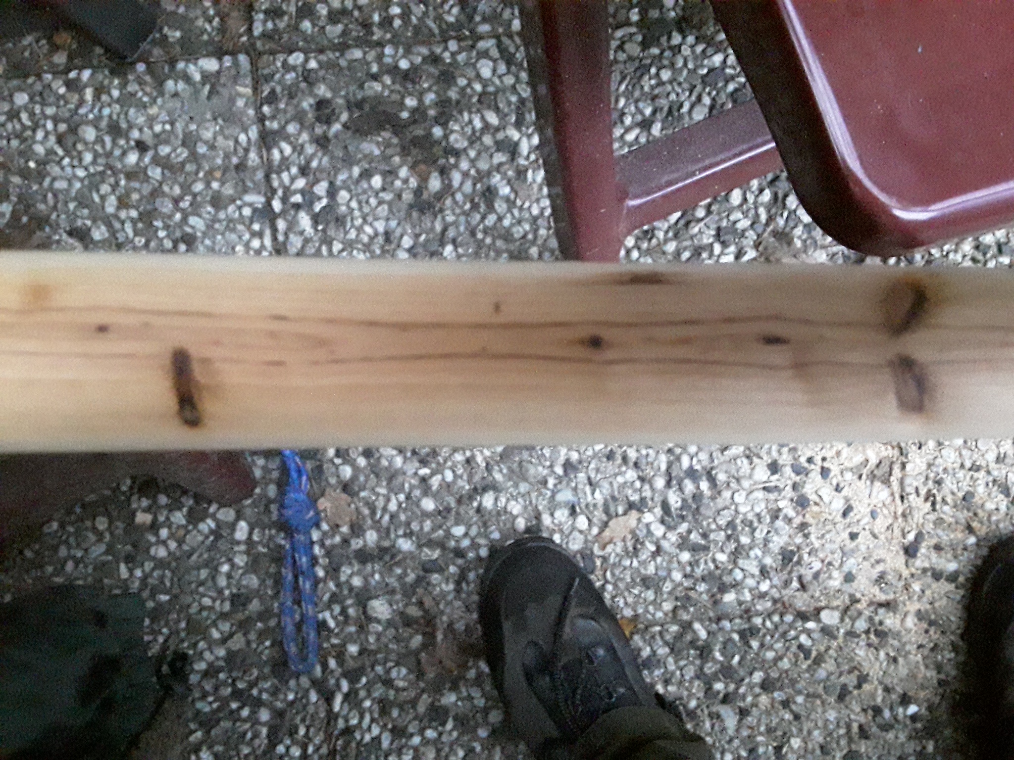

Habe heute schöne Eibenstämme bekommen, ob sie was taugen oder doch nur feuerholz?

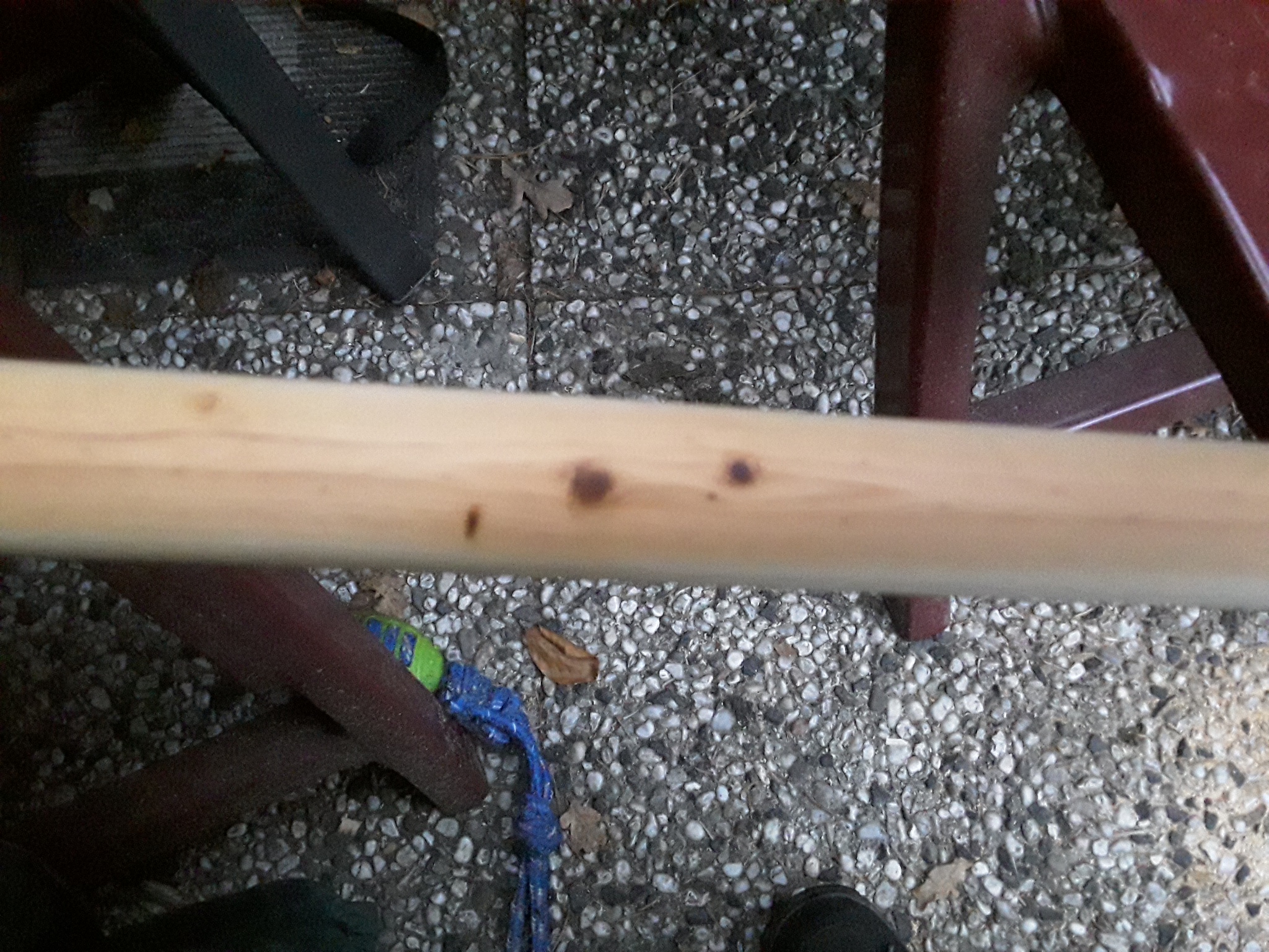

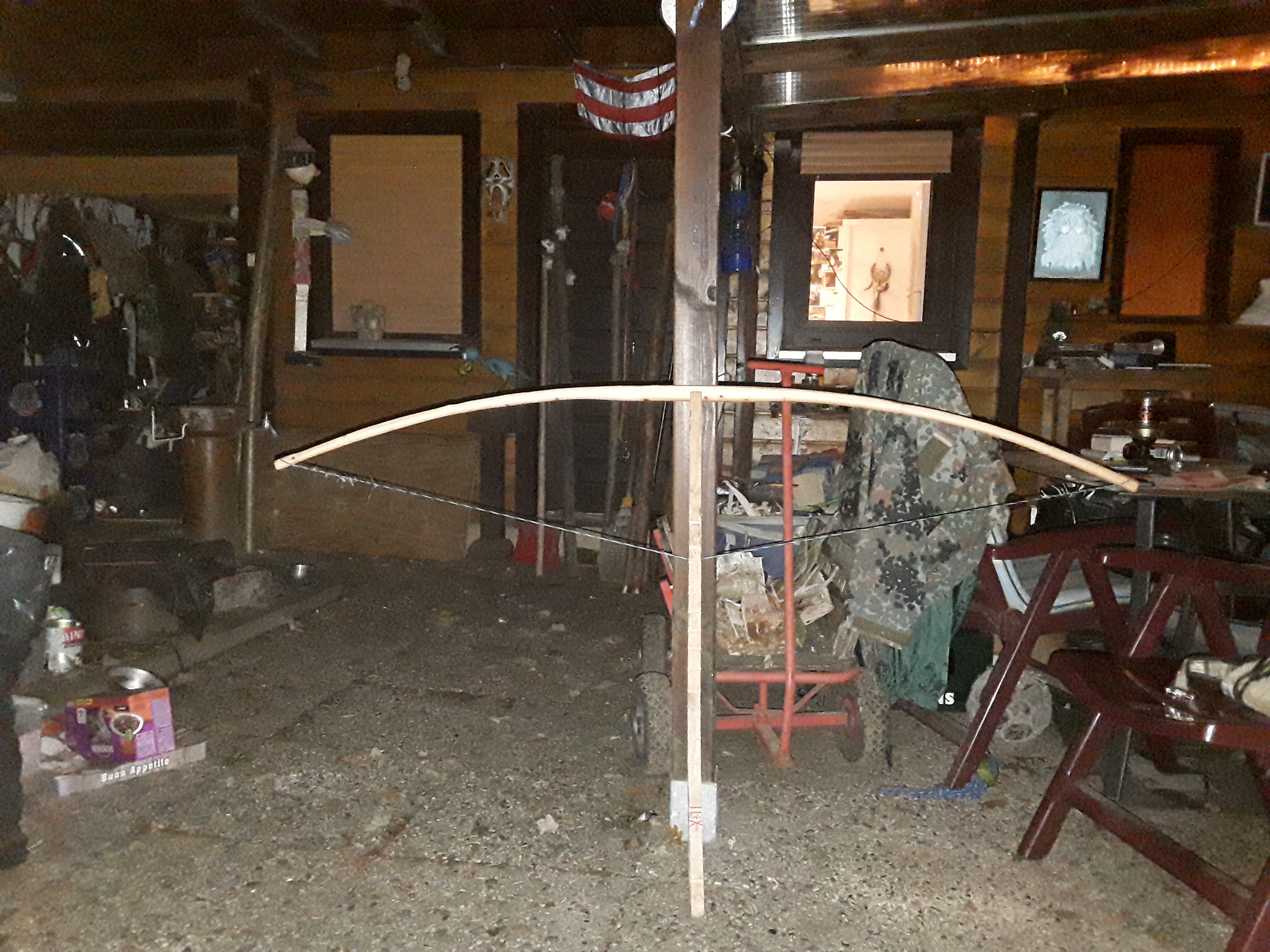

Servus, na an deiner Fototechnik musst du noch etwas arbeiten, vor allem beim Fokusieren, die Bilder sind nicht wirklich scharf da ist es schwer was dazu zu sagen.
Grundsätzlich sind die Totäste bei Eibe nicht so kritisch, vor allem wenn sie in der WA-Mitte liegen, sonst halt wie immer etwas mehr Material stehen lassen.
Die 3 Eibenäste sehen ganz gut aus, aber warum ist bei dem einen die Rinde schon ab - ist da nicht der oberste Ring schon beschädigt.
Bei Eibe kann die Rinde drauf bleiben.

Zu den Tillerbildern bitte immer ein Bild vom abgespannten Bogen reinstellen, soll der Griffbereich bei deinem Bogen mitbiegen?

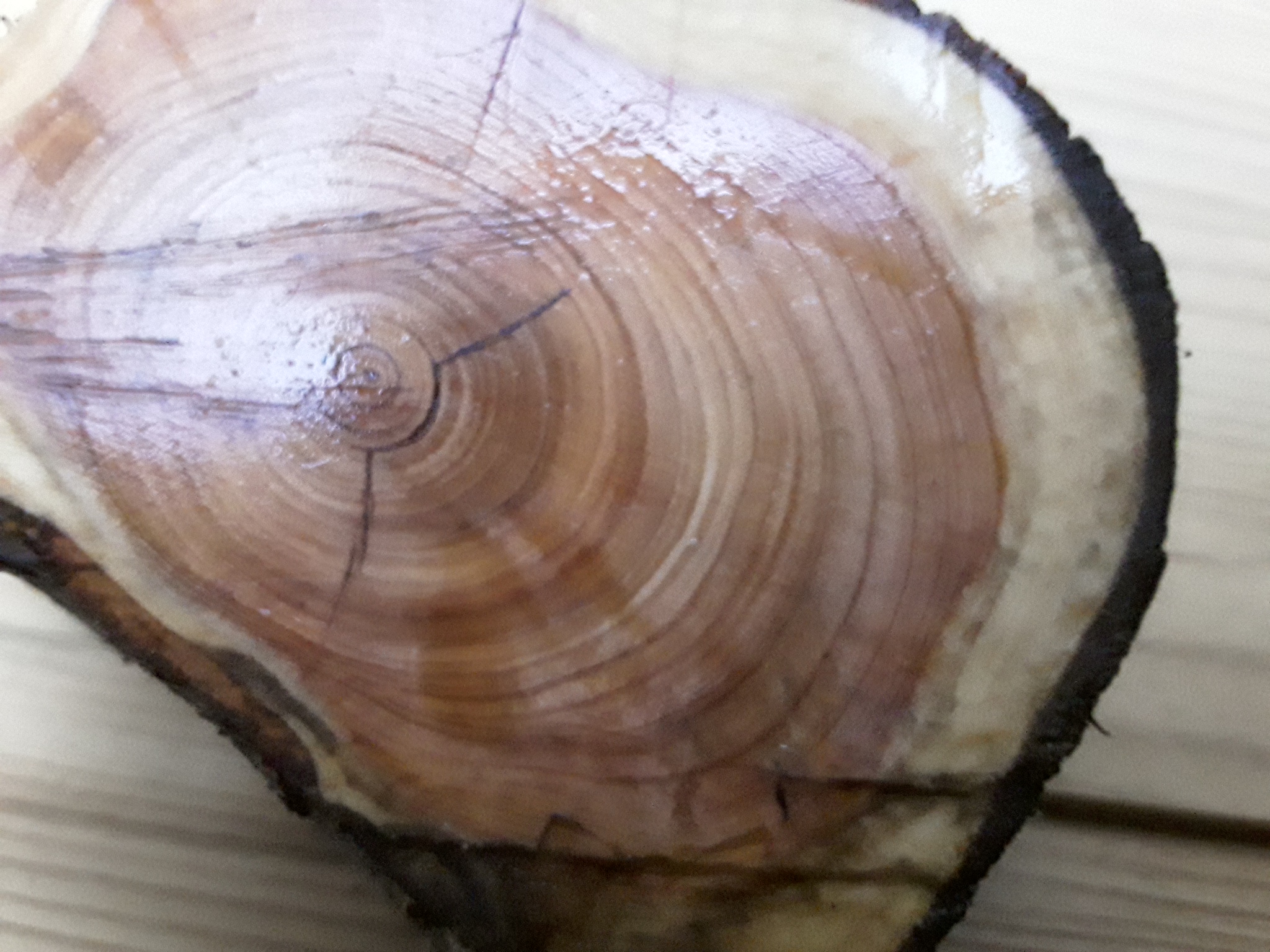

Danke für die schnelle Antwort, ich habe bei einen stamm die Rinde abgenommen weil ich es nicht besser wusste, zum Glück hab ich es nur bei einer gemacht ,hoffe es ist nicht ganz so tragisch, bei den andern hsb ich die enden schön eingeleimt. Die nächsten Bilder werden besser ,lg wolle

Servus, ist kein Fehler wenn du die Rinde vorsichtig abnimmst ist halt bei Eibe nicht notwendig, da keine Insekten Eibe befallen und beim Tillern platzt dann die Rinde von allein ab.
Wie dick sind die Äste?
Du kannst dir aber Zeit lassen, nur vorerst die Enden versiegeln damit sie nicht einreissen.

Die Äste sind an der dünsten stelle so 8 cm ,ob das für 2 stück reicht ? wenn einer schon viele gebaut dann vielleicht, zu Deiner Frage , wegen Bandsäge ,ne leider nicht ,ein Freund hat zwar ein altes Schätzchen aber damit wurde lange nicht gesägt und so sieht das Blatt auch aus aber er hat auch eine schleifmaschine dafür nur ob der Aufwand dafür lohnt?mir macht es nichts das mit nem ziehmesser runter zu schneiden,werde morgen Bilder von auf und angespannten Bogen machen .lg wolle

Ja bei 8 cm ist es besser nur einen Bogen daraus zu bauen, fürs Spalten ist das auf jeden Fall zu wenig.
MIt den Ziehmesser am Bauch bis zum Markkanal runterarbeiten, im Griffbereich bei Bedarf etwas mehr in der Dicke stehen lasssen. In der Breite lass ihn noch gleich breit, da verzieht er sich nicht so stark und wie gesagt du hast ja Zeit, Eibe kann auch einige Zeit mit der Rinde lagern......

Sehen schön aus die Rohlinge, dann mal viel Spaß und Erfolg!
Aber zu deinem letzten Beitrag:
Wenn die Staves erst gefällt worden sind würde ich mit dem Aufspannen noch ein paar Monate warten.
Sonst bekommt er gleich zu viel Set (Dauerkrümmung) und verliert so an viel Power.
Würde es so machen wie es Schnabelkanne gesagt hat, also einfach grob in Form bringen und ihn dann einfach beiseite legen und wöchentlich auf die Waage legen.

Moin, den entrindeten Stamm solltest Du schnellstmöglich bis auf den Markkanal runter arbeiten. Bei +8 cm wird der Stamm ohne Rinde reißen.

Das Holz sieht gut aus.
Der Bogen muss in der jeweils äußeren WA-Hälfte mehr biegen!

Der Bogen auf den tiller , hab ich 2 Jahre Trocknen lassen war echt schwer die Finger davon zu lassen
aber wie es so schön heißt, gut ding will Weile haben
Ja da freu ich mich ja das Holz ok ist
werde heute weiter tillern ,Eibe ist ein super schönes Holz, es lässt sich echt klasse bearbeiten und wenn man es mit einer Glasflasche abreibt wirkt es wie poliert.ld an alle:wolle .ps echt nette Leute hier

Achso na dann
ich habs so verstanden dass die Staves noch frisch sind und du jetzt schon mit dem Tillern beginnst
